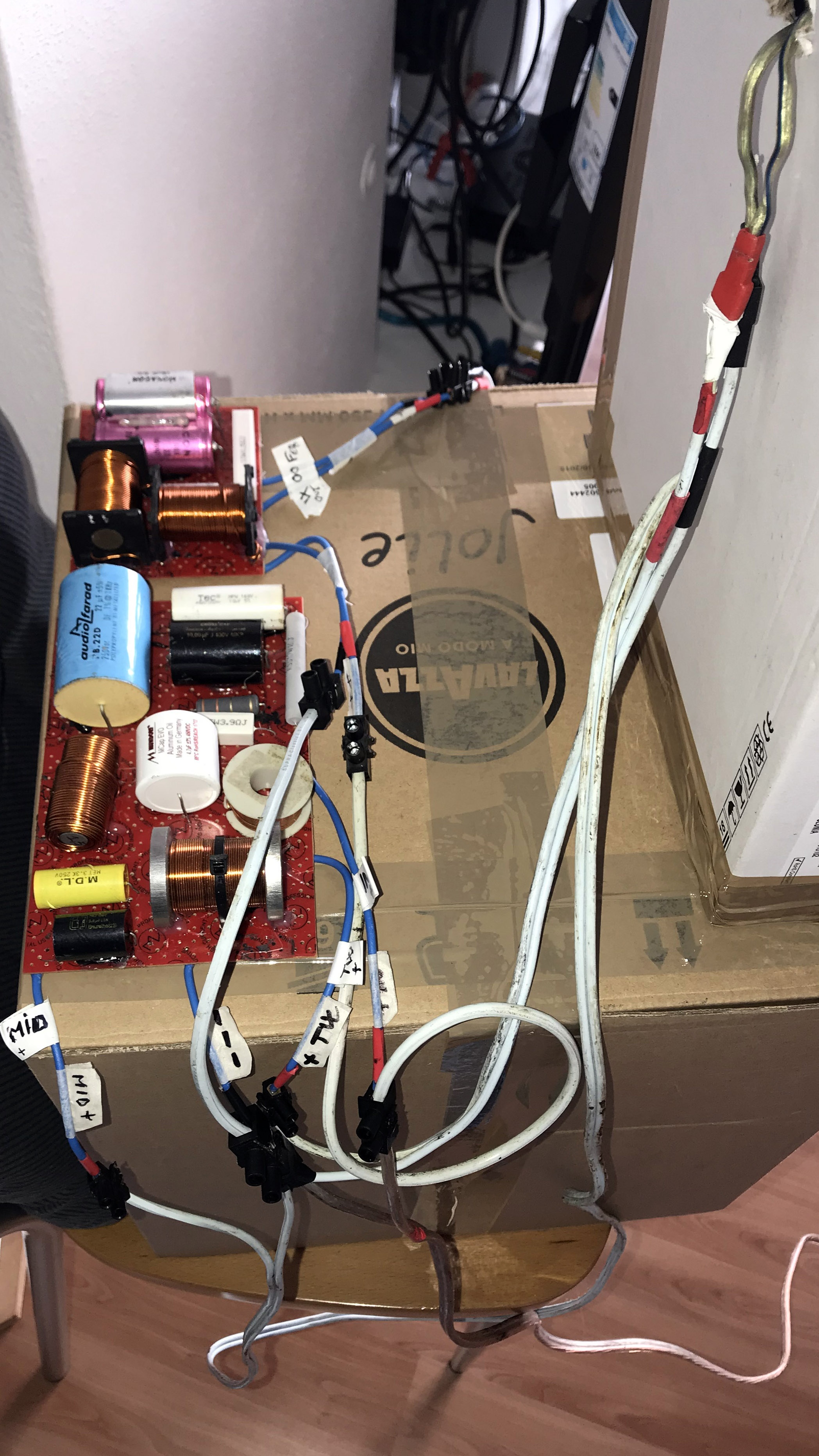

La novità di fine dicembre 2019 è stata la scelta di far dividere i crossover passivi, due basette per i medio alti, canale destro/canale sinistro, due basette per i solo woofer, sempre dedicati singolarmente per via destra e sinistra.
Questa soluzione mi permetterà di collocare meglio in vettura la componentistica ma soprattutto di poter sperimentare l'eventuale bi amplificazione sui soli woofer in portiera.

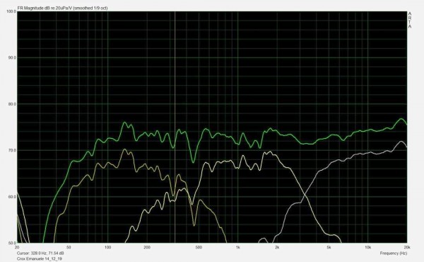

Il mio carissimo amico mi ha inviato come anteprima i grafici ottenuti dopo il confezionamento dei nuovi crossover passivi visto che al posto del medi puri Vifa M 10 da 4 ohm ora ci saranno i midwoofer Scan Speak 12W-8524G00, impedenza nominale 8 ohm. Ecco i parametri reali:
SCAN SPEACK 12W-8524G00 parametri.gif (29.2 KiB) Visto 3407 volte
Nella preparazione e nelle prove fatte per l'allestimento è stato necessario rivedere il taglio del tweeter, e l'adozione di qualche nuovo condensatore e bobina. Naturalmente si tratta di grafici misurati con gli altoparlanti alloggiati alla bene meglio, cercando di simulare disassamento, non perfetta complanarità, volumi di carico abbozzati.
Ma i primi risultati sono apparsi assai interessanti, è venuto fuori che l'impedenza del sistema resta sempre sopra i 4 ohm, quindi carico ideale per i finali; poi il dato della distorsione è stato mantenuto bassissimo nella scelta dei tagli e la risposta di frequenza misurata è risultata lineare ed estesa sia in basso sia sulle frequenze altissime.
Sarà naturalmente una base "sana" da cui partire ma poi ci saranno gli affinamenti necessari.

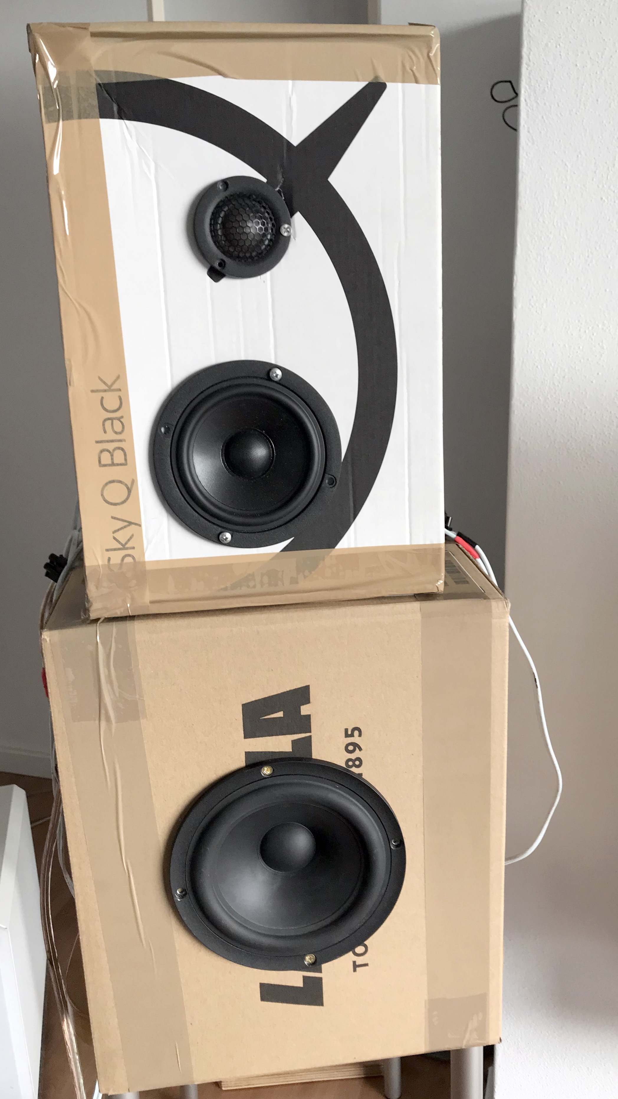

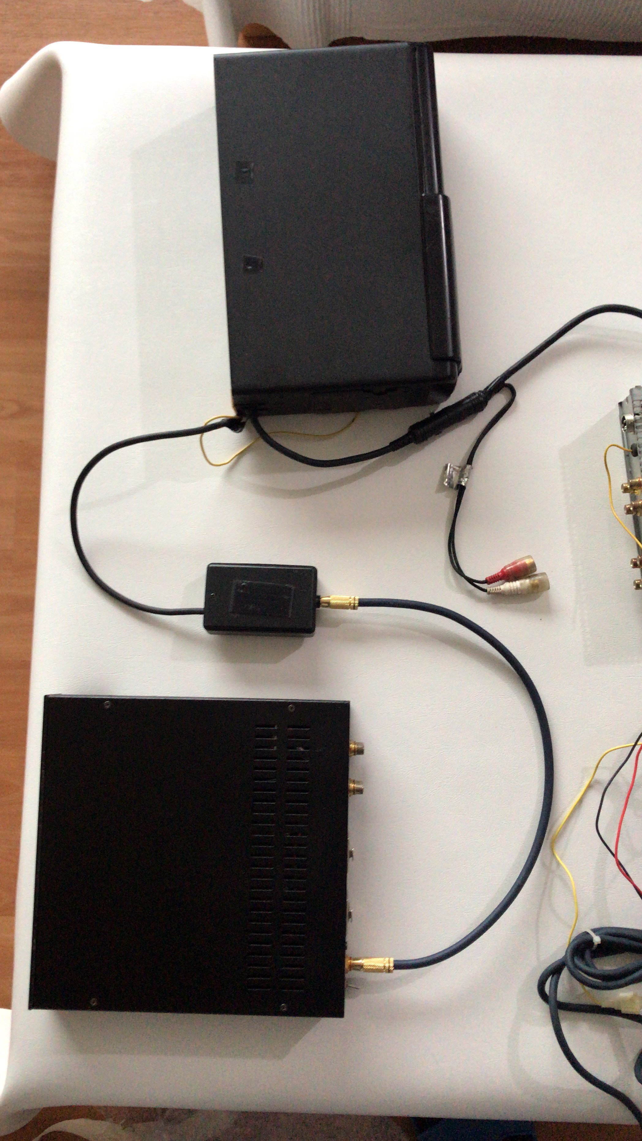

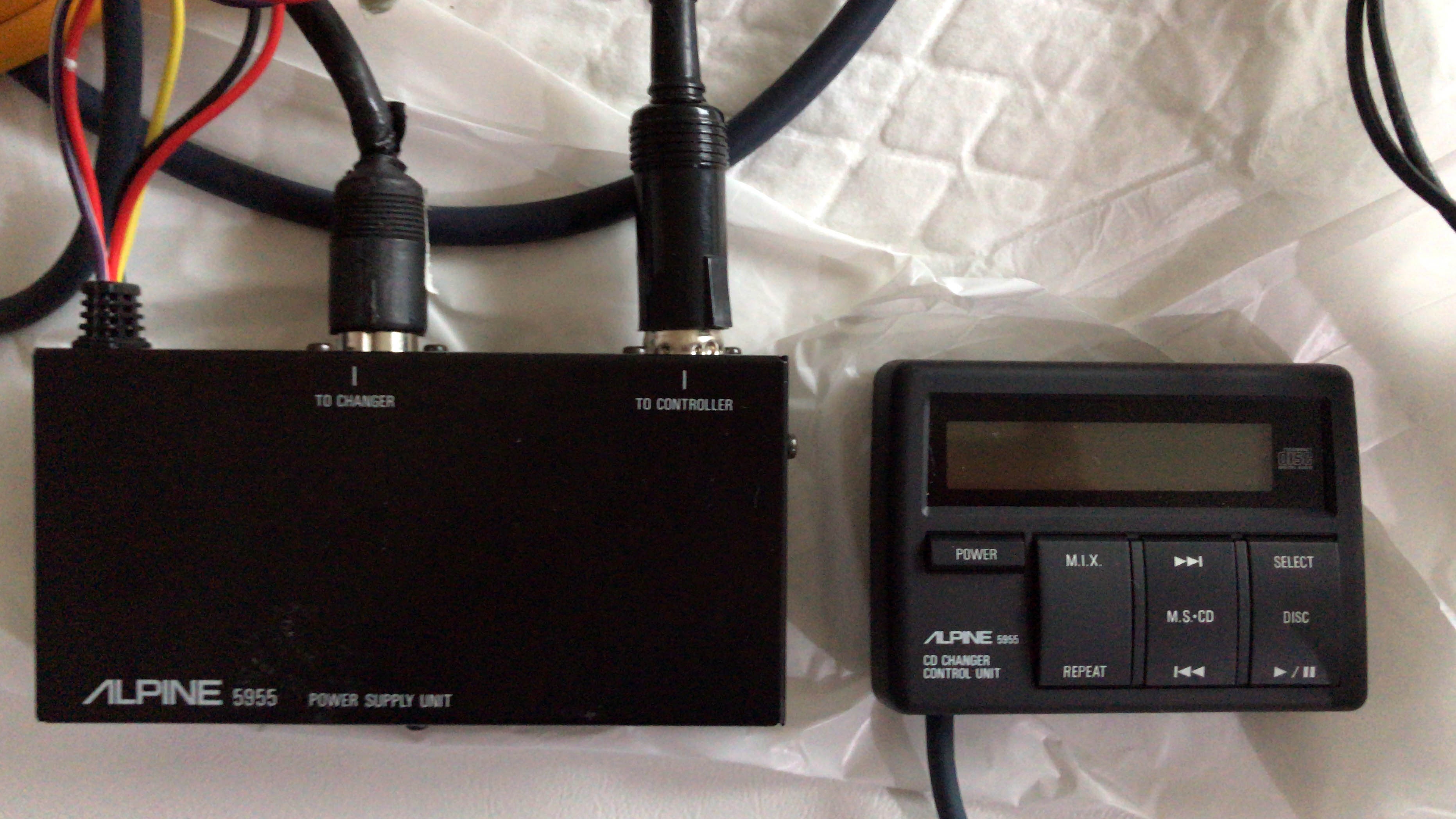

Finalmente, e con l'aiuto straordinario del mio amico Filippo qualche giorno fa abbiamo montato in salone di casa tutti i componenti del futuro impianto più che altro per vedere se funzionasse ogni cosa.
A parte un cavo di segnale muto tutto il resto ha dato un responso positivo.
Non vi tedio, vi dico solo che siamo partiti da un alimentatore da 50 ampere per alimentare le elettroniche, mentre per provare i crossover separati per canale e vie abbiamo confezionato due scatole di cartone per collocare il tre vie. Cercando alla benemeglio di mantenere i volumi montanti, e portiera, approssimativi.
Un test assolutamente empirico, senza velleità di qualità acustica ma ci siamo divertiti tanto. Tre orette di ascolto di vari brani, crossover adattato al nuovo midwooferino da 8 ohm e diviso come due vie, e come woofer.
Ecco qualche foto, che piacciono sempre...
PS. Solo un dettaglio non mi è piaciuto, e forse lo cambierò: il display del controller Alpine 5955 visualizza pochissime informazioni sul cd vale a dire il disco selezionato, il numero di traccia. Non figurano minuti e secondi dei brani, ne sequenza di lettura continua; mi dispiace davvero tanto...! Ma possibile che un controller Alpine dedicato al cd shuttle originale si limiti a info così scarne e povere?
PS1: Forse ho reperito un Alpine 1310 R, mi informo ma sicuramente qualche dato in più lo darà.

Messaggi: 13351
#92
Non credo sia un problema del controller…… Ho avuto una alpine a cassette che poteva però comandare un cd shuttle.... ebbene anche lei come informazioni aveva solo il disco e la traccia.
Quindi presumo (ma non metto la mano sul fuoco) che sia il tipo di caricatore CD (shuttle in questo caso) ad essere limitato.
In seguito invece ho avuto l’ alpine cta 1505r (fantastica... solo tuner e analizzatore di spettro) e non ricordo se invece avesse il tempo della traccia... di sicuro potevi memorizzare il titolo del disco in modo da riconoscerlo in un secondo tempo... ma ora siamo OT
synagryda
Messaggi: 1410
Località: Oristano
#93
Messaggio da synagryda »
Alessio ho guardato le istruzioni del 5955, non c'è traccia di altre funzioni che non le tue elencante.
Credo che sia il controller il problema.
Vedremo il da farsi.

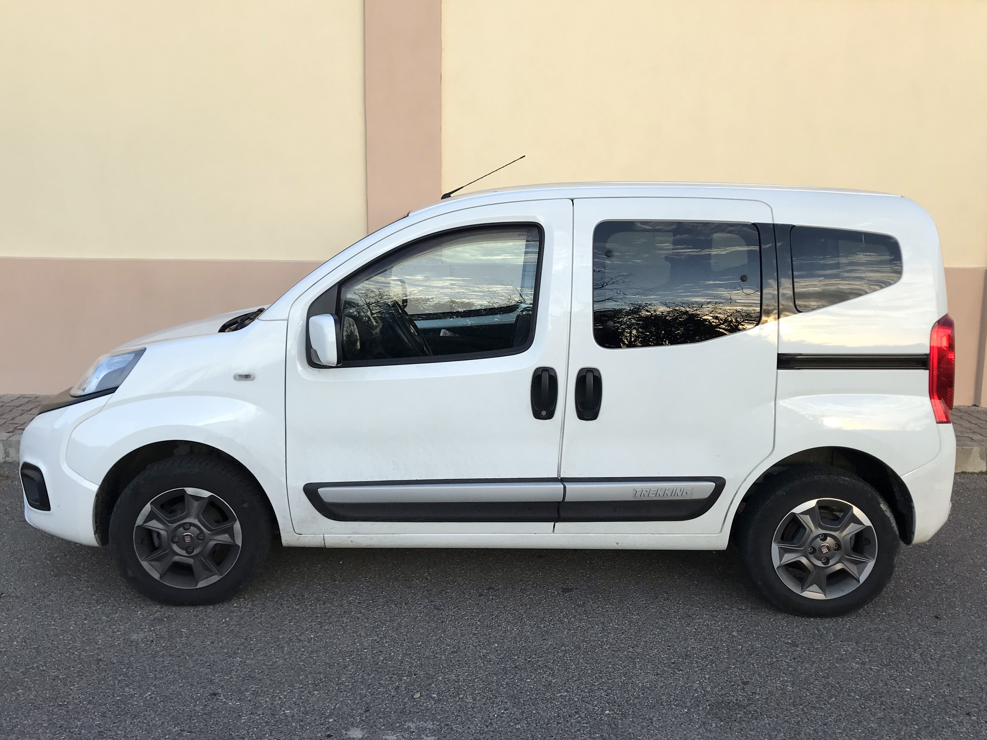

Ieri pomeriggio ho rimosso gli imperiali della mia Fiat Qubo Trekking, due tubazioni di generoso diametro che soprattutto in rettilineo e con vento laterale a mio umile avviso facevano troppo rumore.
Centrato l'obiettivo!
Stamani provata sulla Carlo Felice, la famosa 131 che taglia la Sardegna da nord a sud, a velocità medio sostenuta: ridotti fruscii e ronzii all'interno dell'abitacolo!
Sarà meno bella esteticamente ma non mi interessa. Non vedo l'ora di insonorizzare a dovere il cielo della vettura, secondo me ridurrò ulteriormente i rumori percepiti in marcia.

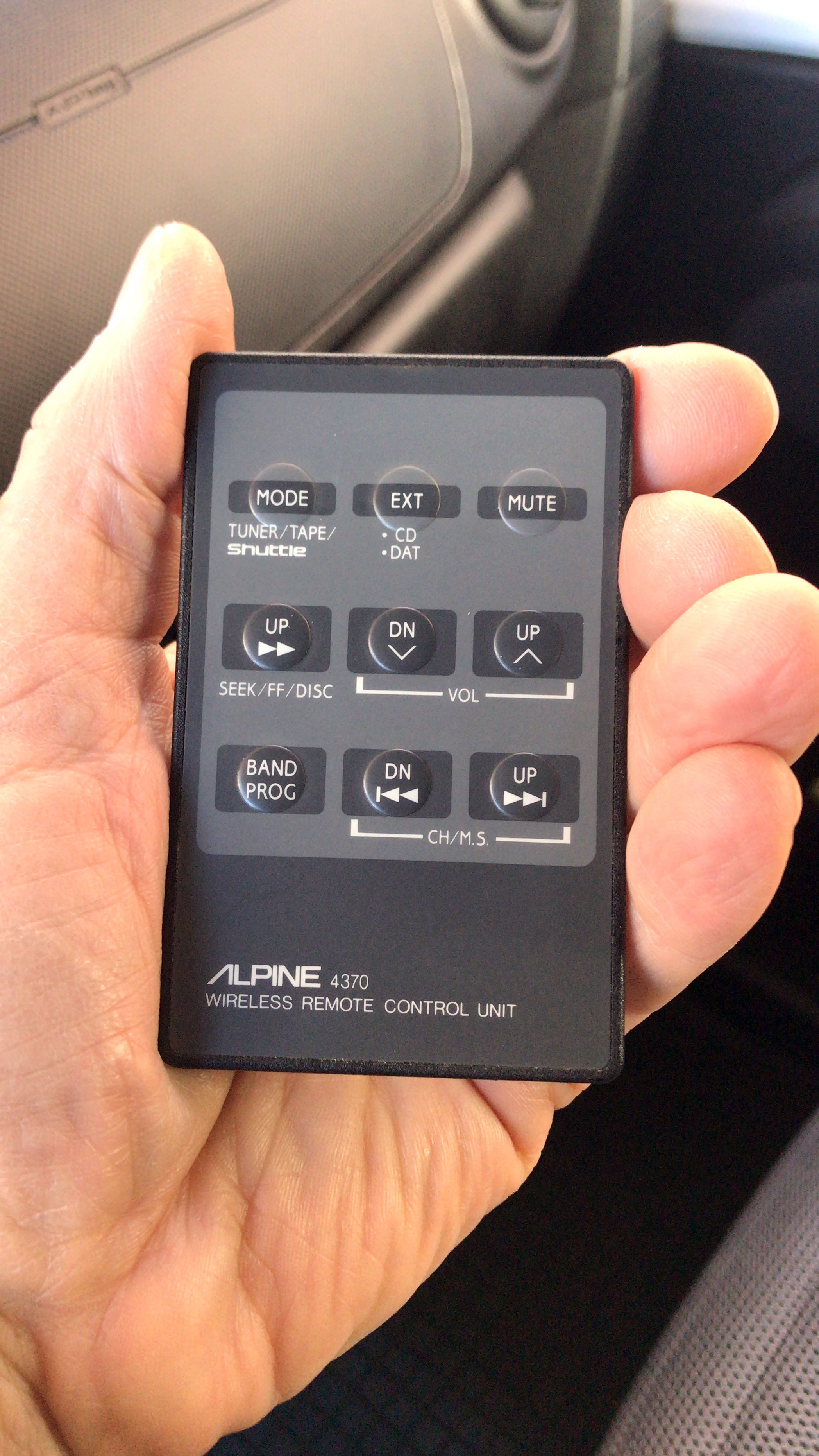

Intanto ho il telecomando dedicato, davvero difficilissimo da trovare, cimelio storico!
L'Alpine Wireless Remote Control Unit 4370. Un'accoppia storica, oserei dire!
Le dimensioni del comandino sono davvero lillipuziane, poco più grande di una carta di credito, sottilissimo.
