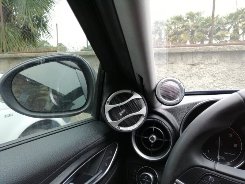

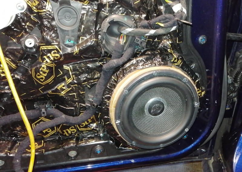

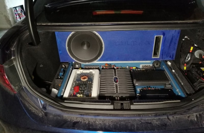

Ciao a tutti!
Finalmente in questa settimana di ferie sono riuscito a installare i componenti in auto ^^
i triangolini Montano perfettamente e seguono bene la linea della portiera, la griglia riprende i dettagli in alluminio degli interni. La cosa più importante è che non mi toglie visibilità.
le cups sono venute molto bene, considerando che le ho costruite in vetroresina partendo da zero :) Il supporto è orientabile in tutte le direzioni.
I woofer li ho installati su anelli in mdf. Gli anelli sono ancorati alla portiera, sopra ho steso un pò di stp.
Poi ho installato il sub e il doppiofondo con le elettroniche, ho "aperto" la cappelliera per rendere comunicante il bagagliaio con l'abitacolo.
Devo ancora sistemare una montagna di dettagli. Devo fare il coperchio del doppiofondo, la griglia per il sub, le griglie per i pannelli porta. C'è ancora molto da fare ^^
Ieri ho fatto la prima accensione, la cosa buona è che non ho nessuna avaria. la cosa brutta è che il dsp si comporta in modo strano: quando apro l'auto il modulo etm attiva le uscite auto per eventuali avvisi acustici, di conseguenza il bit one e il drc si accendono. Se accendo il motore il dsp manda dei bump a tutti gli altoparlanti :@ devo spegnere il dsp e accendere il motore, la cosa strana è che con lo start&stop non fa bump all'avvio del motore... so che il bit one ha problemi di bump, ma a momenti mi scoppiavano i tweeter ca**o. non ho problemi di fruscii o bump ai cambi traccia, non capisco perchè si comporta così in accensione.
Intanto ho impostato dei tagli conservativi e tarato i gain in modo conservativo, ovviamente suona male e non ho un soundstage. Appena avrò tempo regolerò i gain con l'oscilloscopio e farò qualche misura, la base di partenza promette bene ma ho la netta sensazione che quel dsp sarà un bel collo di bottiglia.

Dai bei lavori, calcolando anche la tipologia di auto e il fatto che è praticamente nuova.
Un appunto, quella moquette blu del sub è piacevole come la sabbia che ti rimane nel costume al ritorno dal mare! :D
Scherzi a parte, personalmente non mi piace.
Ed anche le griglie della medioalta (specie il tw) mi sembrano troppo vistose rispetto al resto del cruscotto. Questi sono solo gusti personali ovviamente!
Gli anelli dei woofer, faresti bene ad impermeabilizzarli se non lo hai già fatto, a me con l'umidità che passa quando piove uno mi è marcito e ho dovuto rifarlo.

maverix ha scritto:Dai bei lavori, calcolando anche la tipologia di auto e il fatto che è praticamente nuova.
Concordo per il colore del box, manca la griglia che andrà fortunatamente a coprire buona parte del frontale. Quando ho comprato il flock pensavo che fosse un blu più scuro, dal sito sembrava poco più scuro del colore dell'auto. in realtà è quasi un blu elettrico, forse se lo facevo nero era meglio :hmm:
Secondo te sarebbe meglio fare una griglia nera per i tweeter? magari con una griglia a nido d'ape con una maglia più grande..
Gli anelli dei woofer sono impermeabilizzati, li ho impregnati di resina :yes:

A mio gusto si, la preferirei nera, quel tipo di griglia proprio non mi piace.
Ma come già detto qua si va nel proprio gusti personale! ;)

Molto bene, ma veniamo alle critiche Immagine :
Medioalta: le griglie del mid e del tw dovrebbero essere assolutamente quanto più simili possibili, se non uguali. Quella del medio cozza un pò troppo rispetto a quella più pulita del tw, che preferisco.
Il colore del box ti è già stato detto...
Per il dsp non lo conosco ma non ha un suo ingresso remote da mettere sotto chiave?
Io ad esempio l'ho collegato così, e tutte le elettroniche sotto il remote d'uscita del dsp, così si accende il dsp solo quando metto in moto e di conseguenza tutto il resto.
Tra l'altro il DSP ha accensione ritardata così hai il tempo che si avvia il motore e non è immediato appena giri la chiave.
Per il resto direi che va molto bene. Ottima l'idea di mettere il RF sul sub, e dare tutta la qualità che un furi può tirar fuori ai wf. ;)

mark3004 ha scritto:Molto bene, ma veniamo alle critiche Immagine :

vedo di mettermi al lavoro per fare delle griglie migliori, visto che devo ancora fare le griglie per i woofer potrei pensare di farle tutte uguali :)
Stamattina penso di essere arrivato al perchè fa quel bump alla prima accensione e non con start&stop.. Penso che il problema stia nella logica del sottochiave dell'auto e l'avvio dell'infotainment. in sostanza sembra che non ci sia un vero e proprio sottochiave.. La mia Giulia ha il keyless, quando apro la portiera il "sottochiave" si alimenta subito, anche se non ho ancora avviato il motore e l'infotainment è spento. è come se l'auto fosse in stand-by. Appena sblocco le portiere si accende subito il bit one e il drc, quando avvio il motore si accende anche l'infotainment. il modulo dell'infotainment inizialmente fa un check per gli altoparlanti (per eventuale avaria impianto audio), può darsi che sia proprio il check a dar fastidio al bit one :hmm: Questo problema ce l'ho solo alla prima accensione perchè quando si spegne il motore con start&stop il modulo infotainment resta acceso e non manda altri segnali. non ho neanche modo di far partire prima il modulo infotainment per fare il check e poi il bit one.. l'unico modo sarebbe accendere l'infotainment appena si sbloccano lo portiere, ma non è possibile farlo..
Con il "sottochiave" potrei ritardare un rele sul cavo degli hi-level, ma dovrei montare 4 rele (uno per canale) e non è una buona soluzione perchè non sempre appena sblocco le portiere avvio subito il motore. basterebbe perdere tempo a caricare qualcosa nel bagagliaio per far scattare il rele temporizzato... Penso che l'unica soluzione sia accendere il bit one da drc come sto facendo, temo che potrei avere questo problema con qualsiasi dsp -.-
l'uscita remote del bit one comanda un rele per accendere gli altri ampli. e ho fatto un circuito antibump per togliere i bump in accensione del pq10.

certo far suonare un subwoofer in una 3 volumi non è facile :yes:
hai provato in qualche modo a chiudere il condotto e sentire la differenza? (simulare un box chiuso)
magari se puoi, gira il box con il cono in su. (giusto per provare eh!) non si sa mai...

Per il sub devo ancora provare ma sicuramente proverò a tappare il reflex. Ho la sensazione che potrebbe piacermi di più in chiusa. In reflex è più efficiente ma sento che l'ultrabassa è gonfia rispetto alla bassa, la risposta della chiusa mi piace di più e il sub si amalgama meglio con il fronte. Per avere una taratura corretta devo zittire parecchio il sub e tagliare molto in basso.. e io che credevo di far fatica ad avere una ultrabassa decente in una berlina ^^ invece non riesco a girare il box, è fatto su misura e si incastra perfettamente nel bagagliaio, è impossibile montarlo in altri modi.
Ieri giocando un pò con le fasi e il livello del sub sono riuscito a farlo suonare correttamente sul cruscotto, se tarato bene non suona affatto male. Sono convinto che si possa fare di meglio, quando avrò più tempo sistemerò bene gli incroci. penso di avere qualche problemino nell'incrocio tra woofer e medio.

Ce l'hai un passa/alto sul sub? In reflex é quasi sempre imprescindibile, ed anche pochi hz ti fanno la differenziata sul controllo del cono.
Quando avevo il peerless da 20 a 25 hz era come passare dalla notte al giorno!
