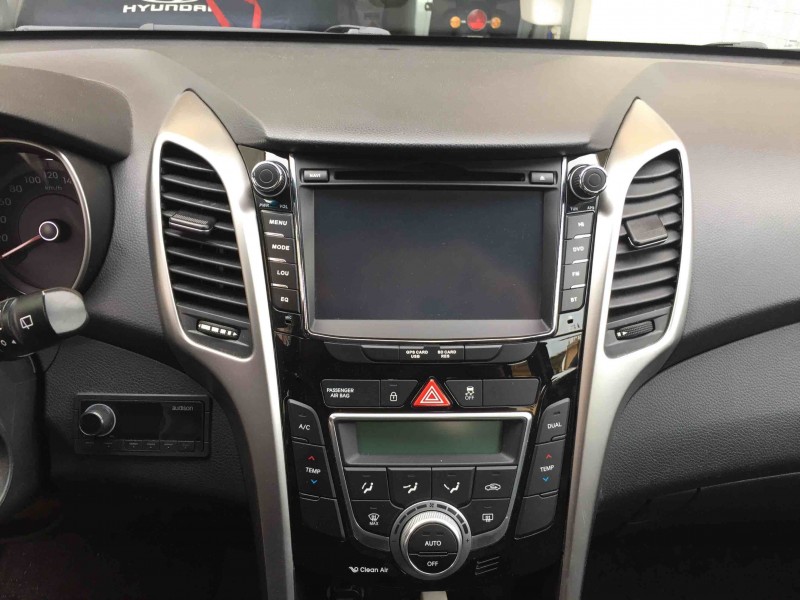

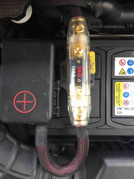

Oggi ho montato anche il fusibile generale, in seguito faro una struttura di fissaggio e posizionato il drc!

Ma lo vedi il DRC li sotto? Io pensavo di montarlo a soffitto, nella Panda. Ma devo fare un supporto inclinato, sennò viene troppo indietro. :hmm:
Ora non lo uso, ma se affiancherò una seconda sorgente in digitale, sarò costretto a montarlo per regolarne il volume, selezionarla e separare il livello del sub dalle uscite posteriori della radio originale (sennò con la seconda sorgente ovviamente non va il sub).
L'alternativa è il porta bottiglie alla base del tunnel, ma è molto in basso e devi distogliere molto lo sguardo..
arburro
Messaggi: 183
Iscritto il: 6 ott 2012, 10:18
Re: La Hyundai I30 di Andrea
#97
Messaggio da arburro »
ozama ha scritto:Ma lo vedi il DRC li sotto? Io pensavo di montarlo a soffitto, nella Panda. Ma devo fare un supporto inclinato, sennò viene troppo indietro. :hmm:
Diciamo che ho scelto quella posizione per motivi di comodità e di sicurezza, se posizionavo il drc sopra lo specchio dentro il portaocchiali, per utilizzarlo impallavo la vista dello stesso specchio, o dovevo allontanare troppo la mano dal volante quindi il tempo di ritorno su di esso troppo lungo.
dove l'ho messo invece è tra i comandi del volante e i comandi radio sposto la mano dal volante e trovo subito il drc, per il fatto dell'impallo visivo non è che mi preoccupi molto, verrà utilizzato quasi esclusivamente per il controllo sub e quello una volta memorizzare le posizioni dei tasto lo si fa anche non guardandolo, quindi senza distogliere la vista dalla strada.
Questi i motivi della mia scelta, lo so che queste operazioni si dovrebbero fare a auto ferma , ma tanto non è mai cosi, quindi meglio ottimizzare la cosa e limitare i movimenti.
Messaggi: 8099
#98
arburro ha scritto:lo so che queste operazioni si dovrebbero fare a auto ferma , ma tanto non è mai cosi
E beh, insomma... bisognerebbe invece (s)forzarsi di fare in modo che invece sia sempre così.
La considerazione "vabbè ma lo faccio rararmente, e poi solo per un istante", sappiamo bene che NON funziona.
Per me la sicurezza viene molto, ma molto, ma molto prima di qualsiasi altra cosa.
arburro
Messaggi: 183
#99
Certo, il mio discorso era questo, il fatto sta che se mi permetto di alzare il volume dell'autoradio con auto sprovviste di comandi al volante posso usare il drc come fosse un potenziometro di un'autoradio posizionandolo in zone limitrofe al l'autoradio stessa.
Tutti qui.
Messaggi: 13193
#100
Naturalmente dipende dall'auto, il posto migliore per mettere il controller. :hmm:
Da me, lo avevo attaccato provvisoriamente allo specchietto retrovisore.
Io giro sempre col furgone e sono abituato a non avere lo specchio centrale. Mentre invece non riesco a guidare senza lo specchio destro.
Quindi il DRC lo vedo meglio ad occupare uno spazio li sopra. Si può operare senza distogliere lo sguardo e, se per un istante è necessario, è praticamente sulla linea della strada.
È come il navigatore sulla moto: l'ho montato sopra la strumentazione, poco sotto la linea dell'orizzonte.
Ho riscontrato che è molto pericoloso abbassare lo sguardo. Mentre vedi sempre quel che succede, se hai l'oggetto da inquadrare momentaneamente, sulla linea visiva.
Specie per la velocità di messa a fuoco, la posizione alta la trovo migliore.
Poi, comunque, al massimo il DRC serve a regolare il volume con l""aux" o a regolare il livello del sub, durante la marcia.
Sulla Panda, che è molto piccola, non c'è un posto adeguato nei pressi del volante.
