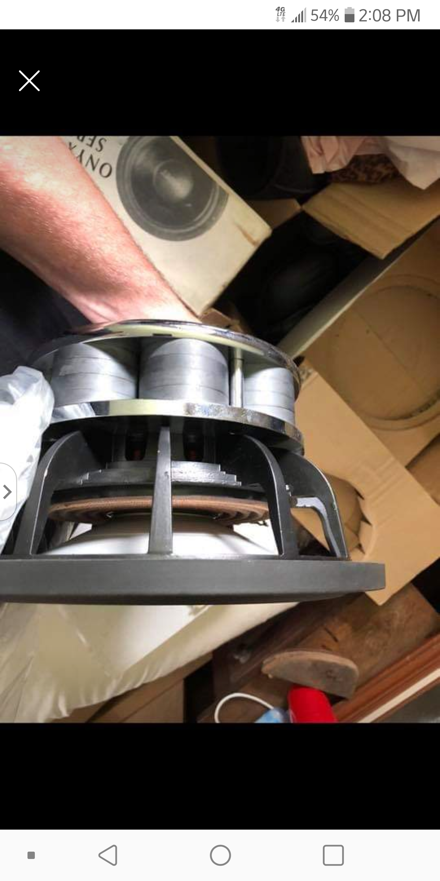

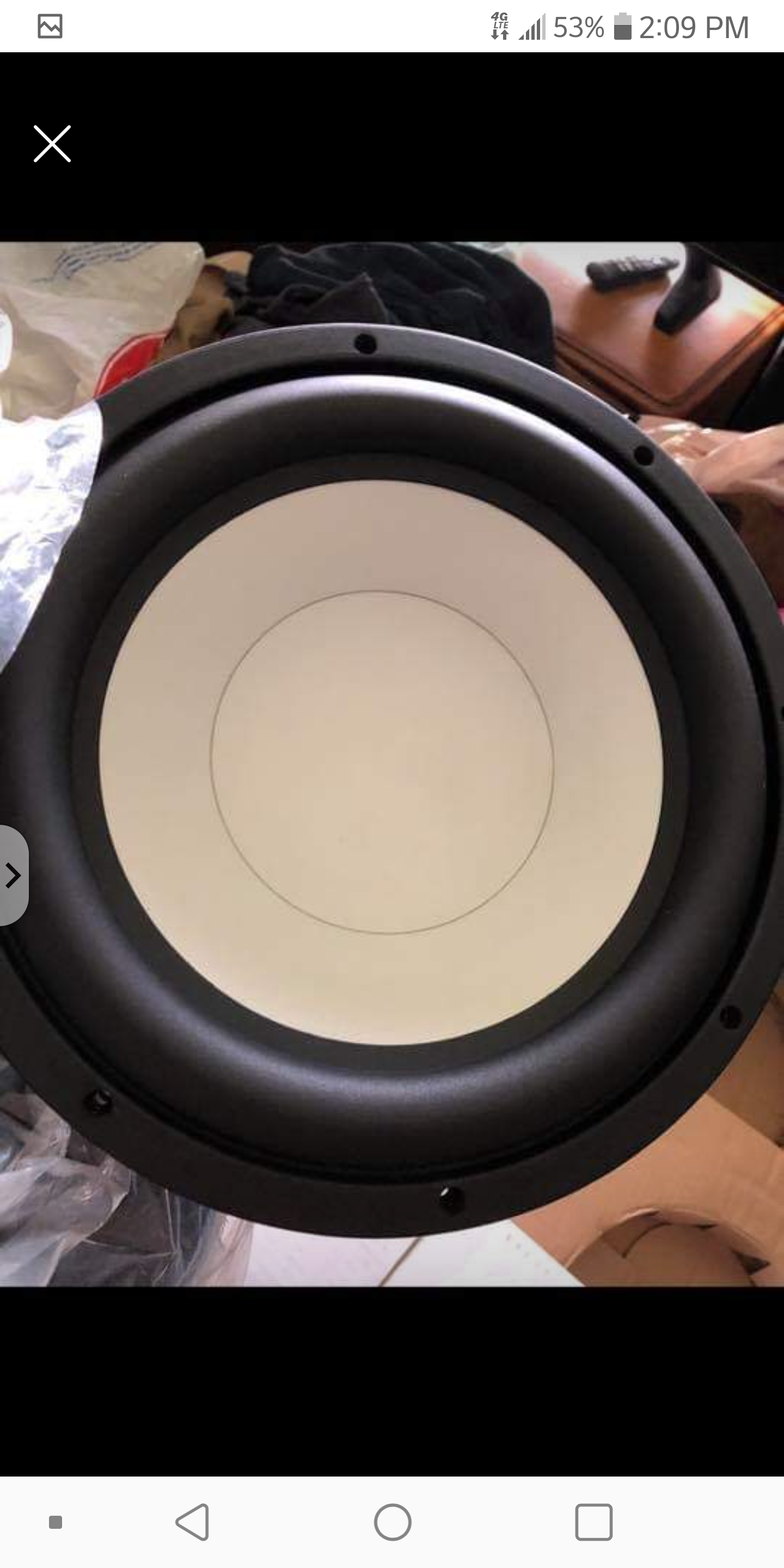

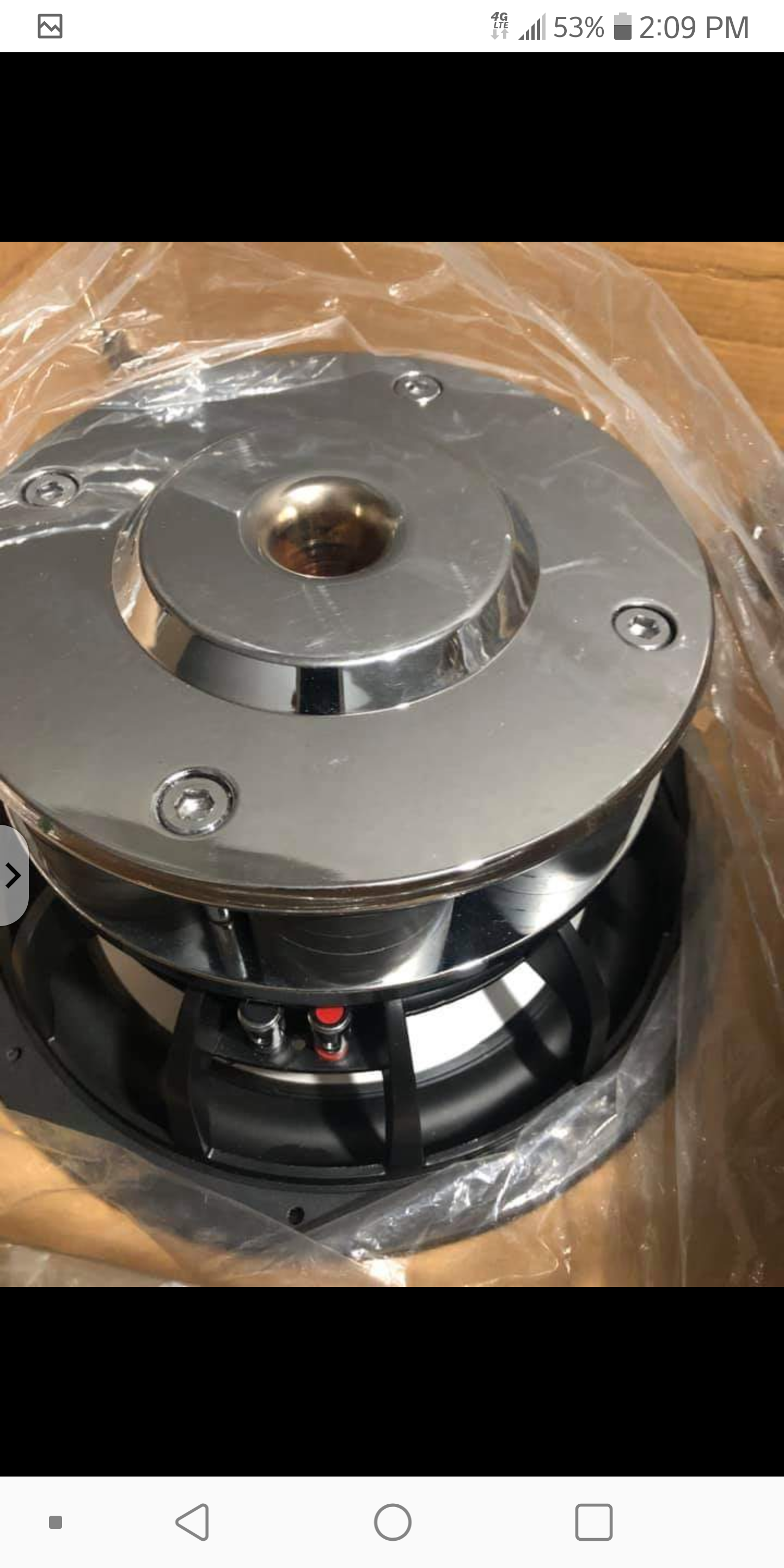

Anonimissimo sub denominato DIYMA R12 prodotto per un periodo da alcuni appassionati locali, venduto a prezzo molto competitivo e rivelatosi molto molto prestante in ambito sq. E vuole meno di 30lt chiusi per lavorare bene!
Bel "bambinello" eh.. Giusto che siamo a Natale..
Magneti in neodimio, cestello pressofuso..
Interessante..
Interessante..
Queste le specifiche :
* Acceptable enclosure size: .25 to 1.5cft sealed box (larger enclosures INCREASE powerhandling)
* Acceptable amplifer power range: 200 to 1000 watts per sub
* Recommended for typical SQ use: 1cft + 300 watt amplifier power
* Single 4 ohm voice coil
* QTS: .354
* FS: 25hz
* VAS: 41.7 L
* RE: 3.6 Ohm
* BL: 22
* SPL: 84.3 dbwm
* Le: 1.3mh
* Xmax: 23mm 1 way (71% bl, 25% cms)
* Xmech: 64mm peak to peak
* Weight: 37 lbs
* Cutout diameter: 28cm
* Mounting depth: 16cm
* Driver volume: .15 cft
Come dicevo consigliano 28lt, davvero pochi per un 30cm, non necessita vagonate di watt, anche se la sensibilità non è da campione. Grande escursione e molto buona anche la fs. Peso non indifferente, i suoi quasi 17kg si sentono eccome!
Per ora è dentro il box che avevo che è troppo grande, fa lordi circa 48lt (1.7 cu.ft) e si sente che sono un pò troppi per questo sub, rimane poco smorzato e si "perde" un pò nella parte bassa. Ho già visto dei box da 1 cu.ft lordi che diventano 0.8 netti, e da quello che ho letto sul forum qui è quello che gli calza a pennello. E recupero anche un pò di spazio nel baule che non guasta!

Al mio via... scatenate il pink noise!
