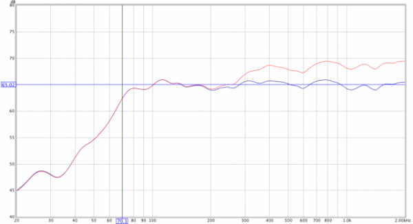

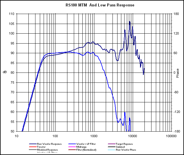

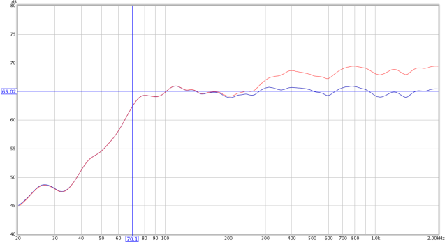

Questi sono due esempi di baffle step e chiariscono bene il motivo per cui diffusori con baffle stretti hanno una sensibilità bassissima

Sicuramente bassa , più o meno 84 db , con un buon midwoofer e ampli da 60-80Watt si raggiungono pressioni soddisfacenti in ambienti "umani"
Comunque non è che bobbiamo compensare tutto tutto il baffle step , ma trovare un buon compromesso , poichè non dimentichiamo che poi l'ambiente fa molto del suo . Se dovessimo compensare tutto il baffle step sarebbe certamente un disastro in termini di efficienza
drews
Messaggi: 1813
Località: Roma/Bucharest
Re: Saletta per ascolto musica e 5.1
#697
Messaggio da drews »
E se non lo compensi è un disastro in termini di ascolto.
Le Roger ls3/5a che per me sono e restano un riferimento per la riproduzione vocale, hanno 81db di efficienza.
Quando leggo di diffusori "scatole da scarpe" con efficienze vicine ai 90 db, mi scappa un sorriso...
L'ambiente può aumentare il livello se il diffusore è posto vicino ad una parete o meglio ancora in angolo, altrimenti nella classica collocazione in stand lontana dalle pareti, non aumenta un bel niente e si limita a creare "non linearità" in gamma bassa.
Se poi parli invece di sensazioni che un ambiente piccolo può ricreare, allora è un altro discorso, ma non si aumenta un bel niente.
Hai lo stesso effetto attenuando un po la gamma alta, ma appunto l'effetto si ottiene attenuando un porzione di frequenza
