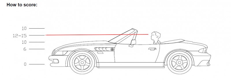

Bisogna anche dire che in linea di massima si dovrebbe avere il piano della scena ad altezza occhi (da seduto)
Ho adattato una immagine di un vecchio regolamento EMMA
P.S Andrea meglio che sposti la discussione in modo da ripulire il post di massimiliano
