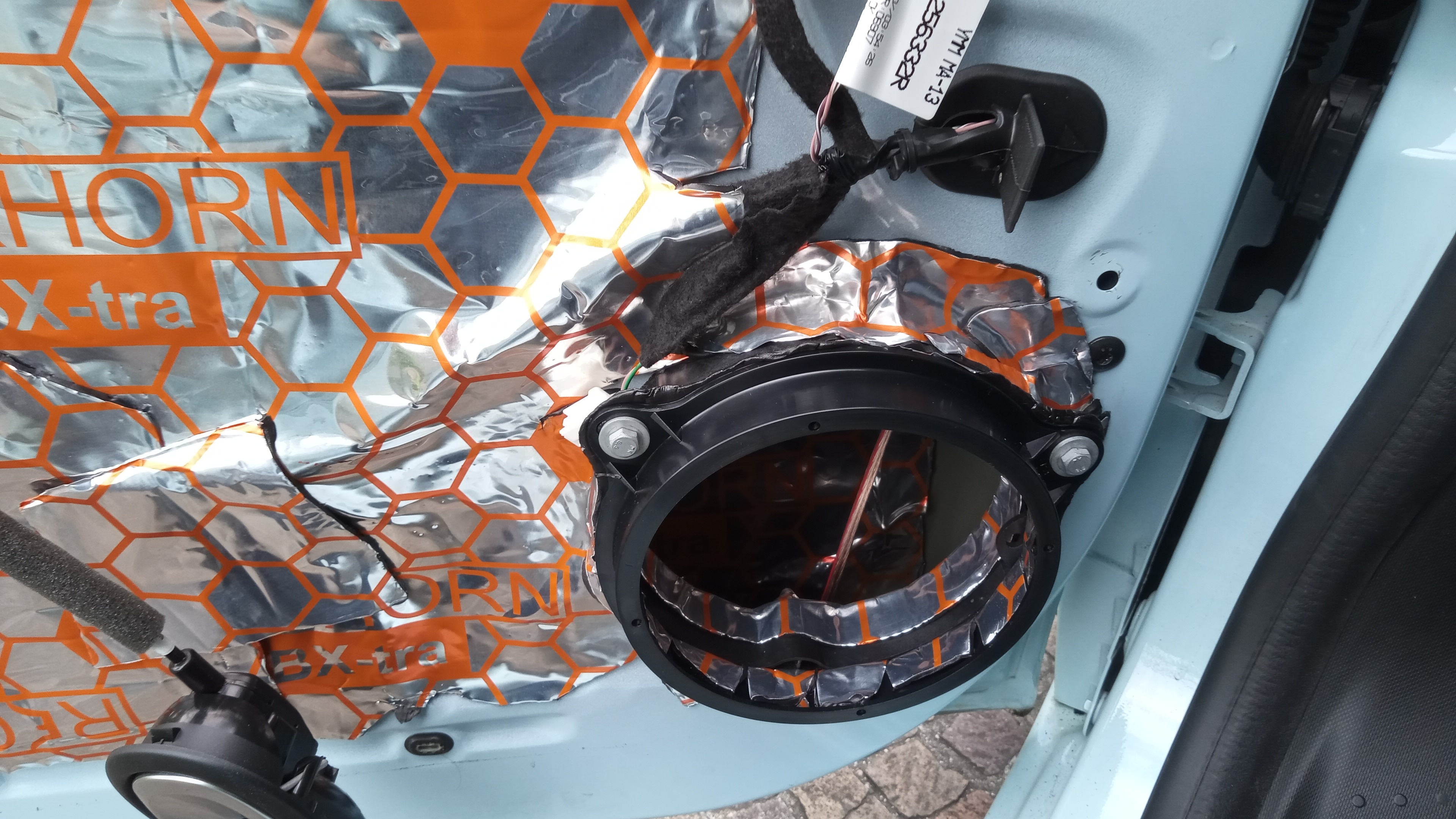

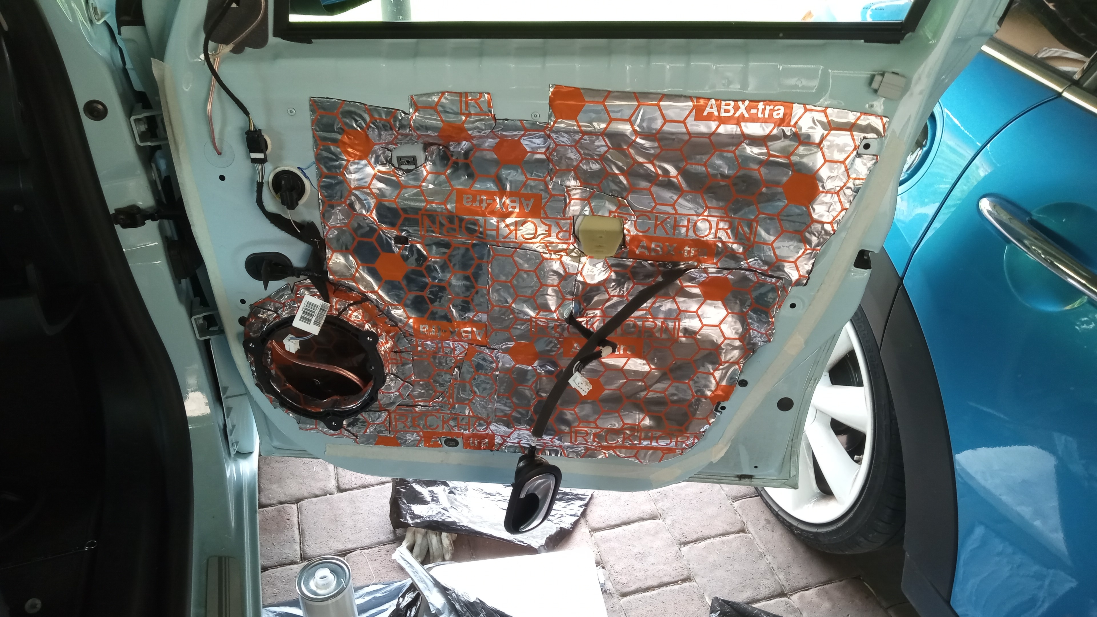

Ho insonorizzato le porte con reckhorn abx-tra. Ho provato due volte a fare il supporto in legno ma non sono riuscito. o meglio avrei dovuto decentrare rispetto il foro originale in quanto il bordo toccava troppo rispetto il pannello interno della portiera. Ho provato a fare un test, ho isolato con reck horn anche tra i vari supporti, e ho inserito delle guarnizioni in tutte le giunzioni. Per ora regge bene, bello rigido e senza vibrazioni... speriamo che tenga.I fori di ispezioni sono stati pannellati e ricorperti anche essi di reckhorn.

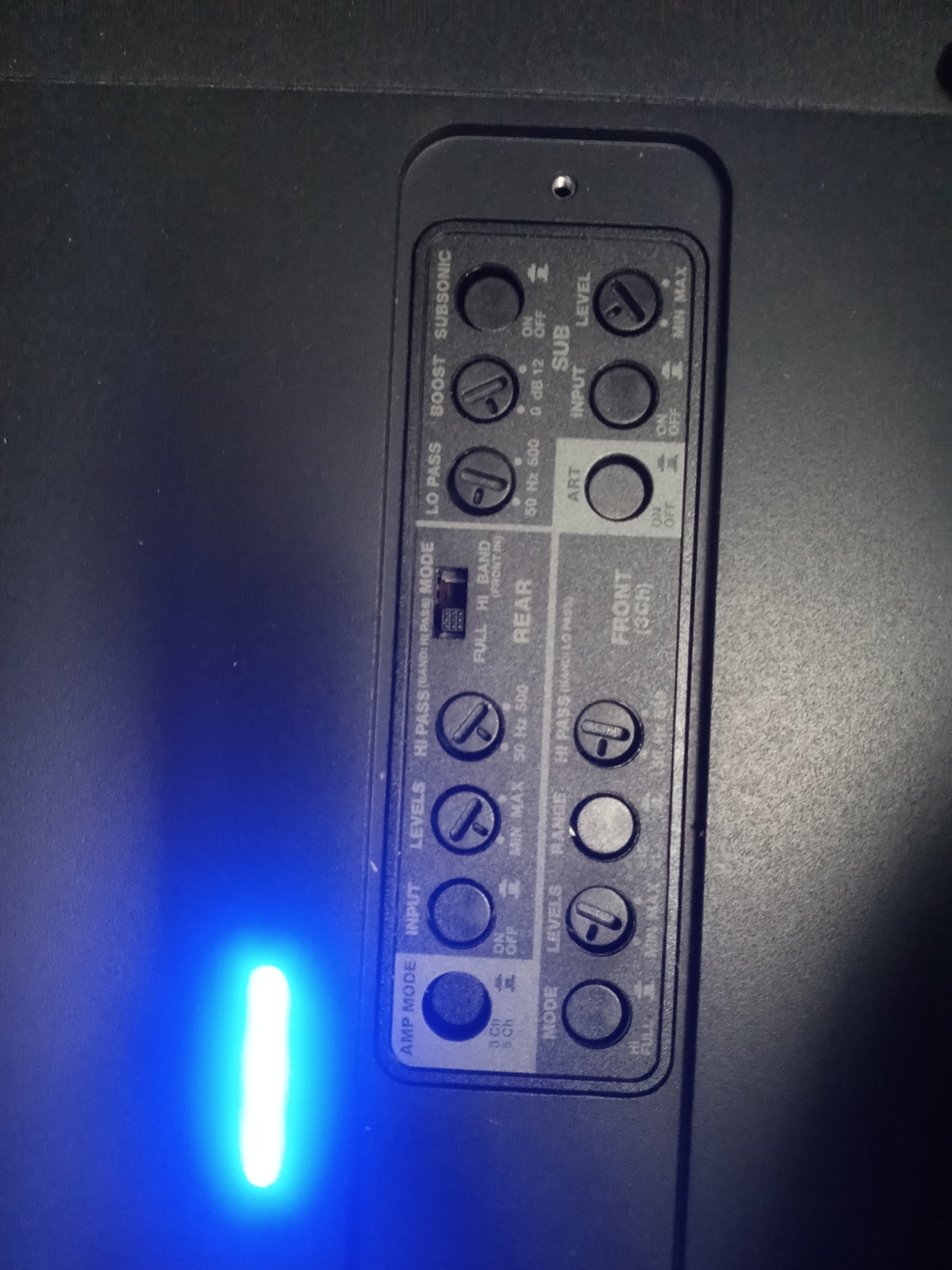

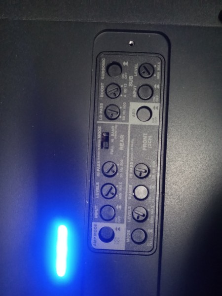

Amplificatore installato è un povero sr.5.600 che preleva il segnale dagli high level anteriori della radio di serie. Ovviamente alimentazione dedicata.

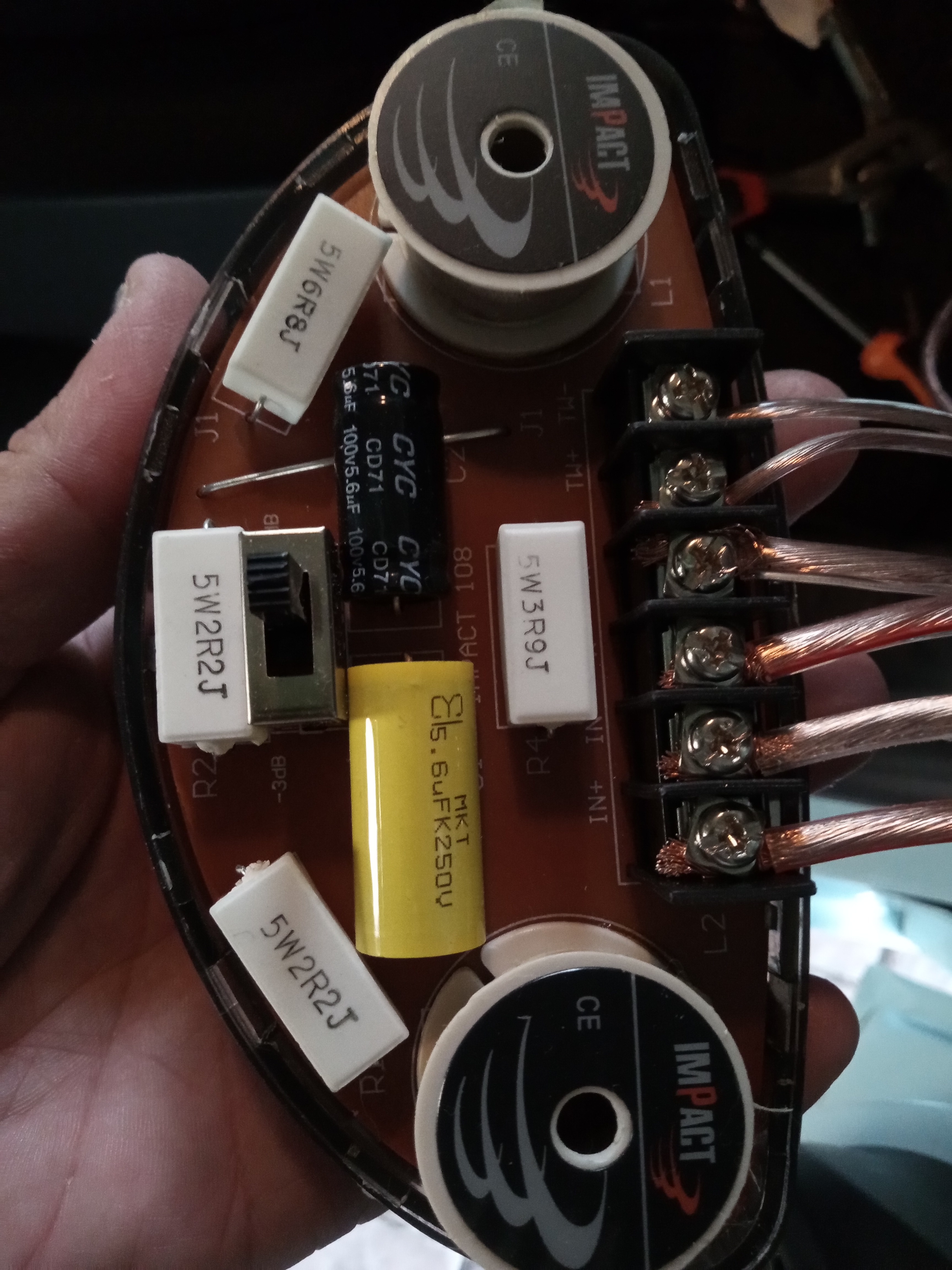

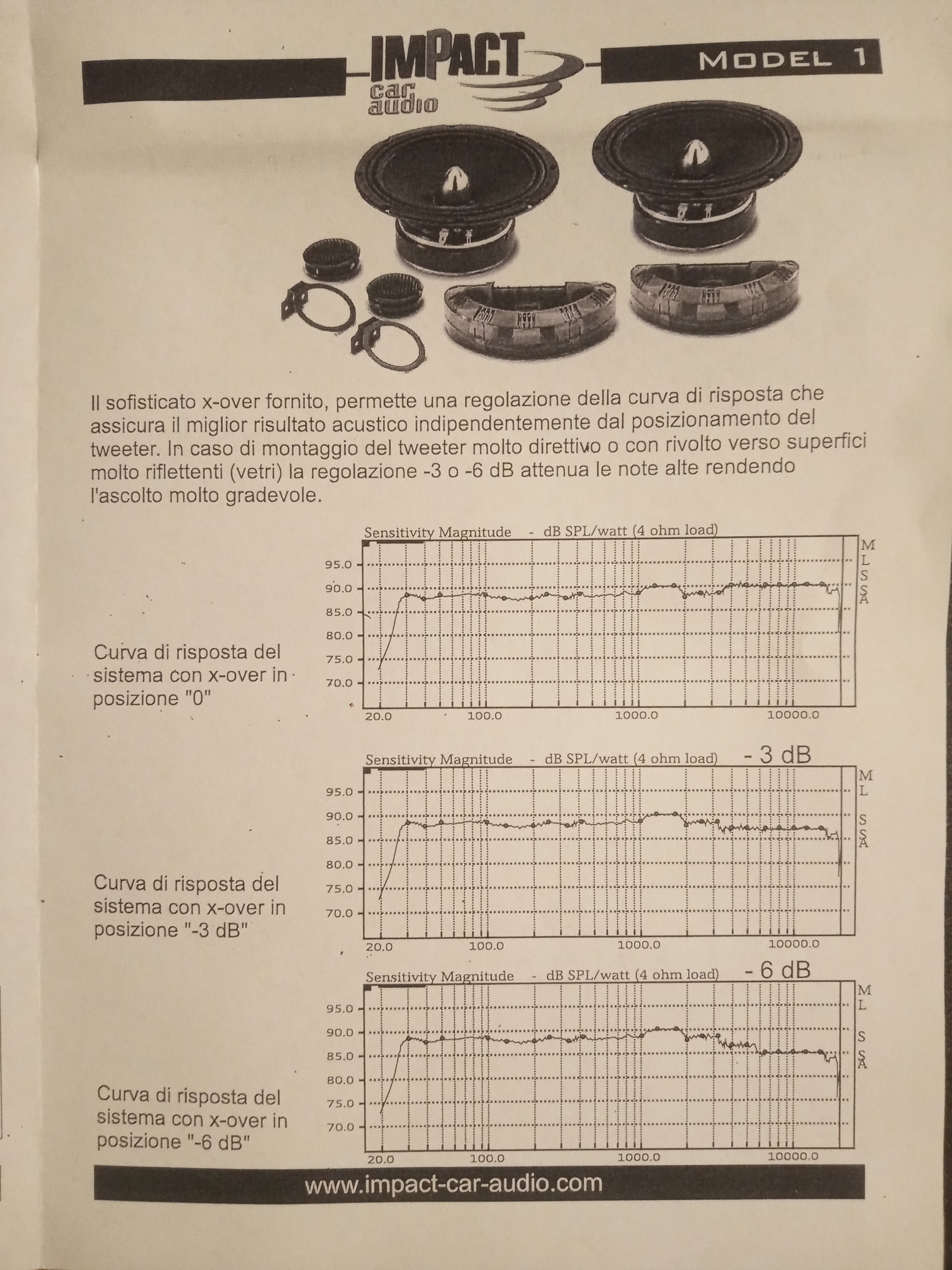

Non mi torna una cosa... non capisco come mai non sento differenze a cambiare impostazione al twetter sul crossover. Fortunatamente van gia bene cosi però o è una variazione lieve lieve o forse non funziona? mi pare strano che non funzioni.
Sul amplificatore ho settato hi pass a circa 90hz per il front e il passa basso del subwoofer sempre a 90hz.
Suggerimenti?
