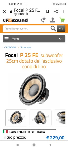

Comunque perché per forza un subwoofer Hertz?
In quella configurazione ci vedo bene un Focal P25fe. Anche perché 30 litri la vedo dura.

Se vuoi valutare qualcosa sul usato
Nel mercatino del forum ci sta un bel subwoofer adatto alla configurazione reflex in pochi litri che ha un ottima discesa. Però è adatto al reflex se questa configurazione non ti piace fai finta che non ti ho detto niente.

Si sceglie l'altoparlante adatto a un determinato volume in cassa chiusa oppure un determinato altoparlanti adatto a quel volume in reflex.
Oppure si sceglie un altoparlante che che in quel volume si può configurare in tutte è due le configurazione e poi scegliere la configurazione migliore.
Io comunque prenderei in considerazione il subwoofer che sta nel mercatino che simulato con un volume maggiore magari scende di più ma male che va il volume si può sempre diminuire con un riempimento.
E comunque avendo i parametri precisi perché misurati si può simulare in maniera precisa.
Credo che la prima decisione da prendere sia scegliere fra cassa chiusa e reflex avendo il vincolo del litraggio disponibile.
Poi, una volta deciso tra cassa chiusa e reflex, si sceglie il woofer adatto.
Io come ho detto preferirei il reflex, purché il litraggio disponibile (28 litri circa) lo consenta.
Questo vi chiedevo. Se è possibile ottenere un reflex di qualità con quel litraggio, allora sceglierò un woofer da reflex, assieme all'installatore.
Credo che 150 euro siano sufficienti per un woofer di qualità da 25 cm., però vorrei sentire anche cosa ne pensa lui e cosa mi propone. Se mi propone uno scarto di magazzino credo di essere in grado di accorgermene, visto che ormai è tutto on line e con 2 click si capisce velocemente il valore di mercato di un componente.
Spero di essere stato più chiaro e grazie a tutti per i consigli.
