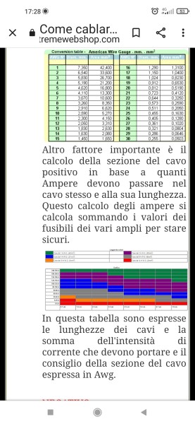

Guarda che per la potenza che hai va bene anche il 20mm.
A che distanza devi arrivare con il cavo principale?
Prima di dividere le alimentazione.
E quando è lungo il cavo che hai in dotazione.

20mmq è risicato, se in CCA
Poi 3metri impossibile, con giri, curve, aumenta...
Io 2.3m per arrivare sotto sedile anteriore, ed è un utilitaria come la Fiesta
#65
Guarda che se la somma degli amplificatori da 70 ampere arrivi tranquillamente a 5m e passa.
Poi ognuno con la sua tasca fa quello che vuole.
Ma la tabella parla chiaro.
E comunque non ci arriverà mai a quei assorbimenti.

70 ampere ?
Facendo il calcolo della tabella audison
(potenza totale x 2) diviso 12v, viene 120 ampere
400 il sub
80w x 4 anteriore = 320
(720 x 2) diviso 12 =120 ampere
che poi a quell'assorbimento non ci arriva è un altro discorso,
ma i calcoli sono quelli...

1000 / 12v = 83 ampere...
Comunque anche nel manuale del G four lo dice... 60ampere max,
che significa in stereo tutti 2ohm (o ponte 4ohm)
Comunque l'alimentatore è progettato per ricevere quei 60 ampere...

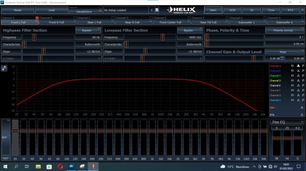

Domanda 1:
Canali A-B-C-D, essendo che il taglio verrà fatto in attivo dall'ampli li userò ognuno per un AP e vedendo che A-B hanno controlli diversi dai canali C-D mi stavo chiedendo come collegare gli AP? Mi verrebbe da pensare che su A-B andrebbero eventuali TW e nel C-D i WF visto il taglio LP e HP.
Però mi domandavo come tagliare i WF se metto un LP, dalla frequenza che seleziono, a scendere passeranno le frequenze conseguenti ma così rischio di rompere il WF che a 40Hz non arriverà mai e così anche se usassi un HP. Vi chiedo di perdonarmi se faccio confusione ma sto cercando di impegnarmi al massimo per capire questi meccanismi, anche perché vorrei tirare fuori il meglio dai miei componenti e soprattutto acculturarmi sull'argomento che mi piace da morire.
Poi leggevo nel manuale questa voce:
Slope high-/low pass Butterworth 12DB/oct, che mi fa pensare all'unica pendenza di taglio delle frequenze (non regolabile) da me scelte. Sbaglio?
Per ultima, ma non meno importante, visto che dovrei acquistare di nuovo i TW cosa mi consigliate? TW non troppo squillante mi piacerebbe più caldo, se è corretto dire così. Non vorrei tirare più dei 60€ circa che avevo speso, ma contato che stavolta acquisterò fuori da Amazon se ne vale la pena potrei investire qualcosa di più, tipo fino a 100€.
Adesso vi conviviò anche la foto dei comandi dell'ampli.
Grazie mille ragazzi, a chiunque risponderà.

Allora il filtri sono identici al mio D Four.
Devi mettere i canali C&D collegati sui Woofer hai un passa banda in questo modo cioè sul woofer hai un passa alto sulle frequenze basse e un passa basso sulle frequenza alte.
Quindi questi sono i canali che puoi usare sui Woofer.
Il passa alto parte da 15hz fino a 4000hz.
Il passabasso parte da 40hz fino a 4000hz.
Quindi il selettore lo devi mettere su LPF sulla sinistra.
Il selettore ha tre posizioni da destra ci sta HPF(passa alto) al centro ci sta full.
Cioè esclude il filtro non hai tagli di frequenza e a sinistra LPF.(Bandpass)
Appunto banda passante 😉.
Per i canali A&B hai sempre lo stesso selettore a due posizioni HPF (passa alto) e full.
Quindi sui canali A&B devi selezionare HPF.
Questo è un canale per inserire un tweeter o un full range.
Nella scelta del componente devi scegliere altoparlanti che hanno una frequenza di risonanza sotto i 1800hz.
Piu è bassa e più puoi scendere con il taglio.
Tipicamente i fool range essendo dei componenti altoparlanti classico cioè a cono hanno frequenze di risonanza tra i 100 /200 hz quindi si possono tagliare molto più in basso di un tweeter (che hanno la cupola) ma essendo altoparlanti diversi sono più leggeri è più performanti in alto ma naturalmente soffrono sulle frequenza da medio.
Ultima modifica di Armando Proietti il 1 feb 2022, 15:29, modificato 1 volta in totale.

Armando Proietti ha scritto: 1 feb 2022, 15:11 Allora il filtri sono identici al mio D Four.
Ciao Armando, quindi praticamente lavorando con il passa banda è come se "invertissi" il modo di lavorare dei due filtri!
Mi spiego meglio: per quello che mi dici, in questo caso, posso selezionare un limite di discesa delle basse, ed un limite di salita delle alte.
Se è così hai risposto in pieno a quello che volevo sapere.
MITICOOOO! Grazie mille davvero.

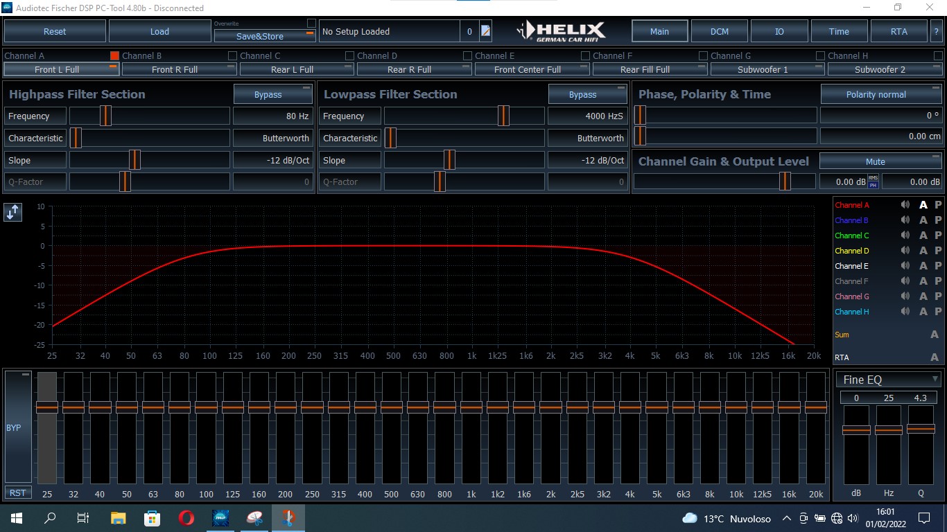

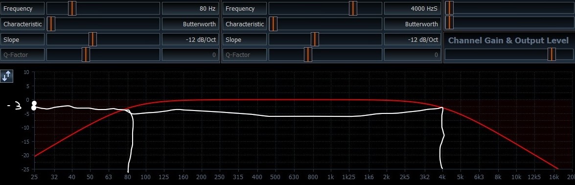

butterworth sono il tipo di filtro poi ci sta l'ordine. Ti ho riportato il grafico del BUTTERWORTH cioè 12dB/ottava con frequenza di taglio 80 e 4000hz che è
che dovrebbero essere i tuoi tagli(e la tua configurazione).

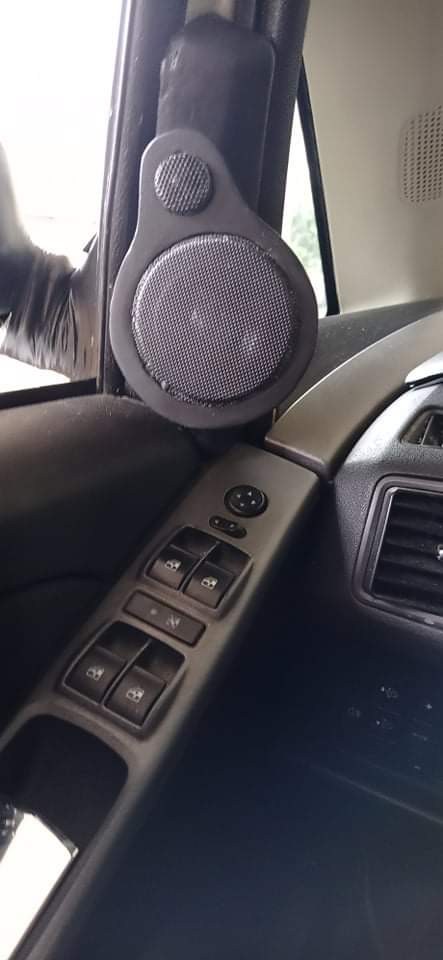

Per quanto riguarda i tweeter non so cosa consigliarti perchè come ti dicevo io sono per i full range :hahahah:
in macchina poi al limite fai come ho fatto io se non sei contento metti un tweeter piccolo sopra con un condensatore e passa la paura.
in quella gamma di frequenza danni grossi non ne fai.
sono due esempi di come aggiungere un tweter piccolo sopra un Full range.

MoMo86 ha scritto: 1 feb 2022, 16:38 Armando grazie mille davvero! Comunque per quanto non sia un esperto in materia, vedo che già prima dei 4000 inizia a scendere in quanto Db, giusto?
Si, perchè il punto alla frequenza di taglio in questo caso è -3dB
#80
esatto -3 dB
scusa le linee a mano libera sul disegno.

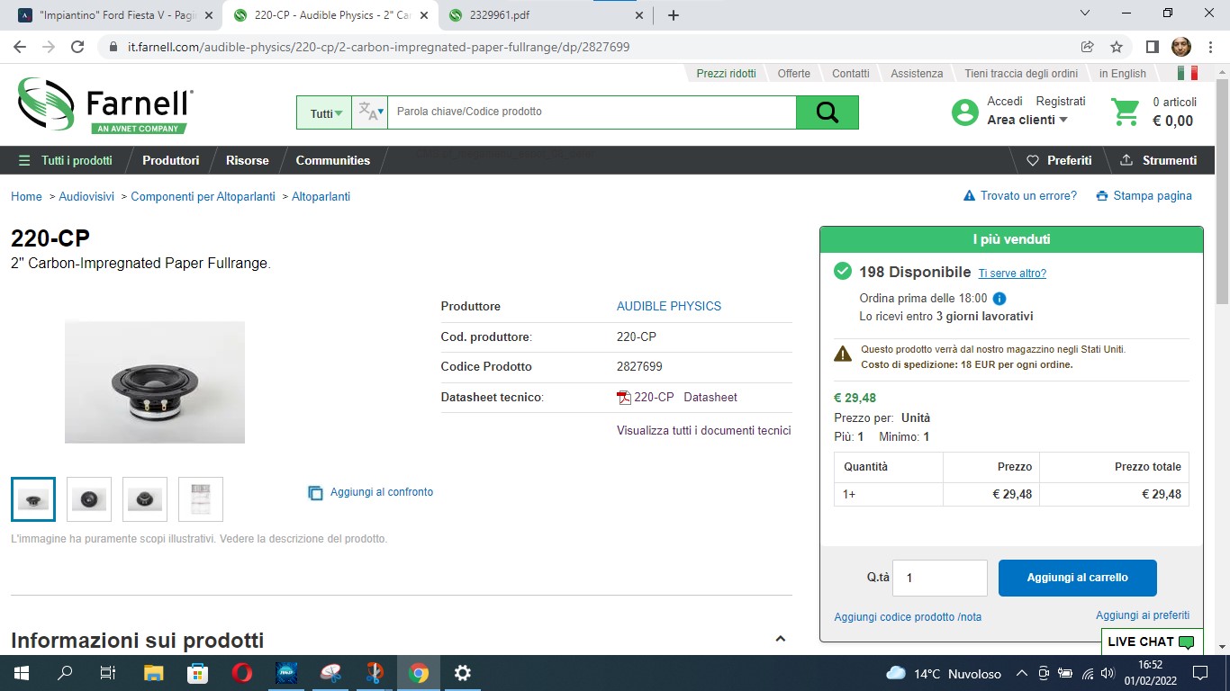

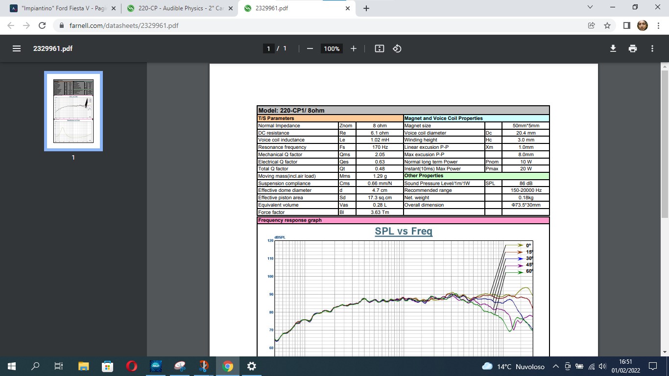

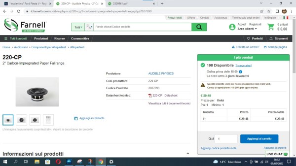

i Full range che ti consiglio sono questi
