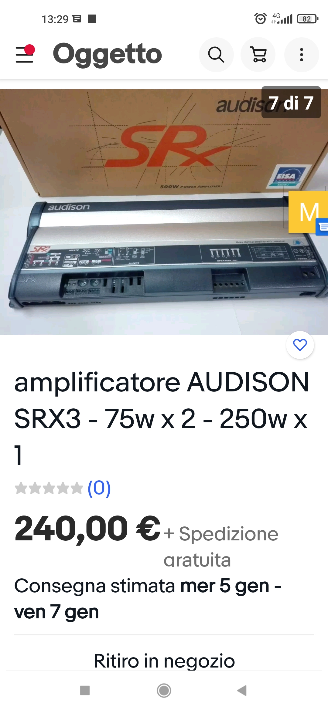

Comunque sulla baya si trovano anche SRx3 Audison rimanenze di magazzino certo sono passati un po' di anni.
Ma è due canali armando....poi non è meglio di un hertz nuovo non è un altro livello, anzi io preferirei decisamente un ampli nuovo che un ampli fermo da 10anni o piu (sarebbe meglio usato che non fermo da nuovo, per i condensatori), pergiunta non migliore e piu caro

rs250v ha scritto: 31 dic 2021, 14:53
Armando Proietti ha scritto: 31 dic 2021, 0:00
Be srx3 è tutto tranne un due canali.
Ne ho uno ancora in macchina e va che una bomba.
Poi se quello nel link è un due canali non lo so ma srx3 è un tre canali e lo conosco benissimo visto che accompagna le mie orecchie dal 2006.
E sta tutt'ora in auto mia come da firma.
Poi puoi preferire pure un Acuna ma sinceramente timbricamente non ci sta paragone con hertz.
Che ha anche mio nipote più grande che ha sostituito con un cranch GTX 4800.
Casualmente.
Poi anche SRx3 accetta le uscite amplificate del autoradio.
Ed eroga 75x2 +250w rms
Il subwoofer ha una sua sezione di alimentazione sua.
Be con hertz non ci cambierei neanche il connettore di ingresso remote.
E considera che dal 2006 che muove un mostriciattolo da 40cm e lo muove ancora bene.
Prima nella mia macchina poi in quella dei miei nipoti e infine di nuovo nella mia.

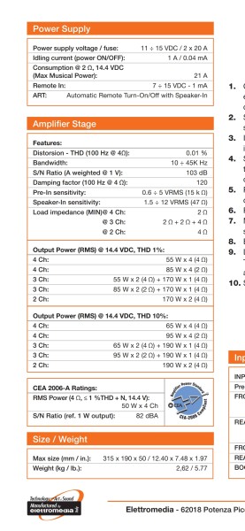

L hertz non è un 50x4 ma un 55x4 a 4ohm...65x4 a due ohm..e 55w4 +1x170..che rimando con le casse originali non guasta... Non servono potenze assurde anche perché poi dovrei cambiare tutto impianto e io ho solo intenzione di migliorare un poco

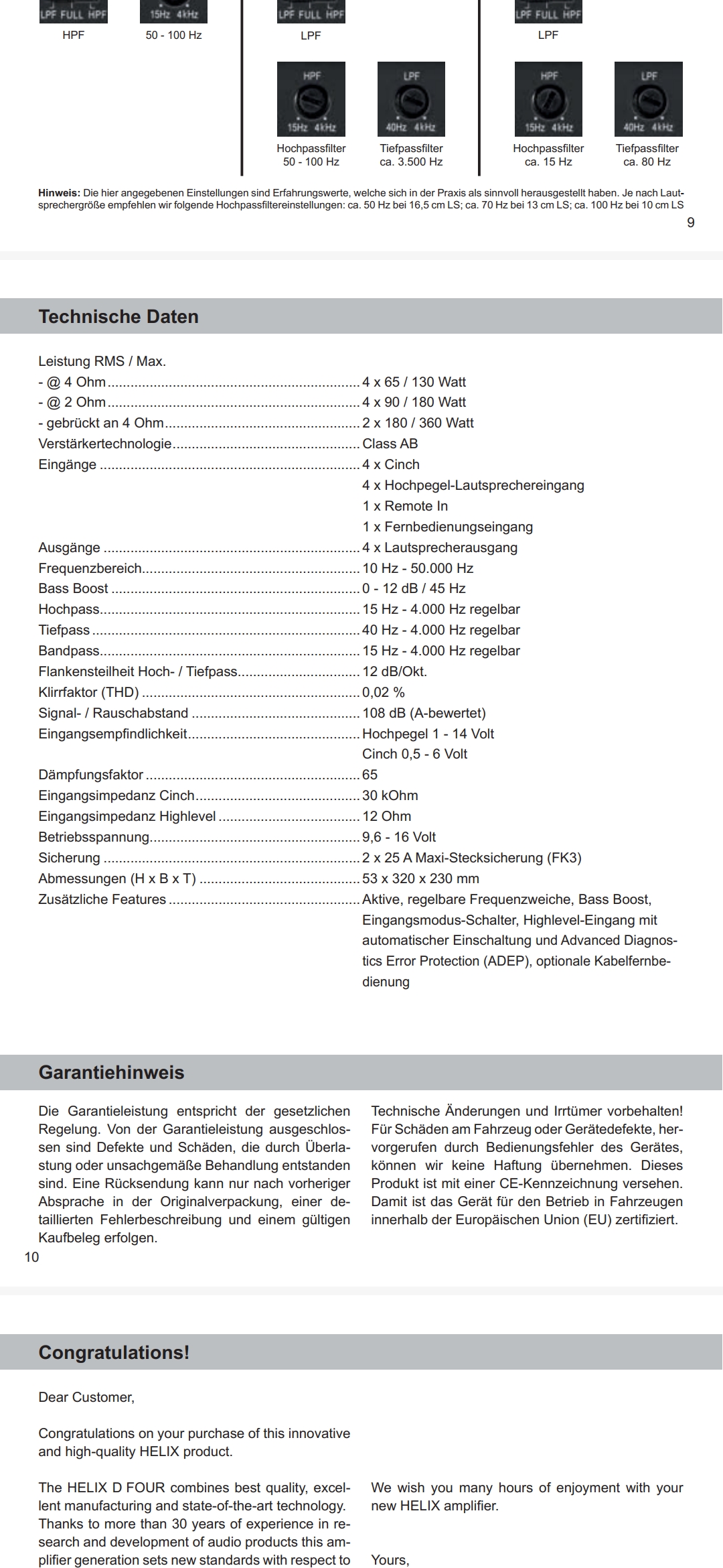

Ti allego solo i dati dei due amplificatori in questione per primo
Hertz.
Helix DFour
Guarda il THD e poi prendi la tua decisione.

Purtroppo l helix lo ho dovuto scartare perché eroga troppa potenza, infatti monta due fusibili da 25...io già a 40 sto giusto giusto con impianto...
