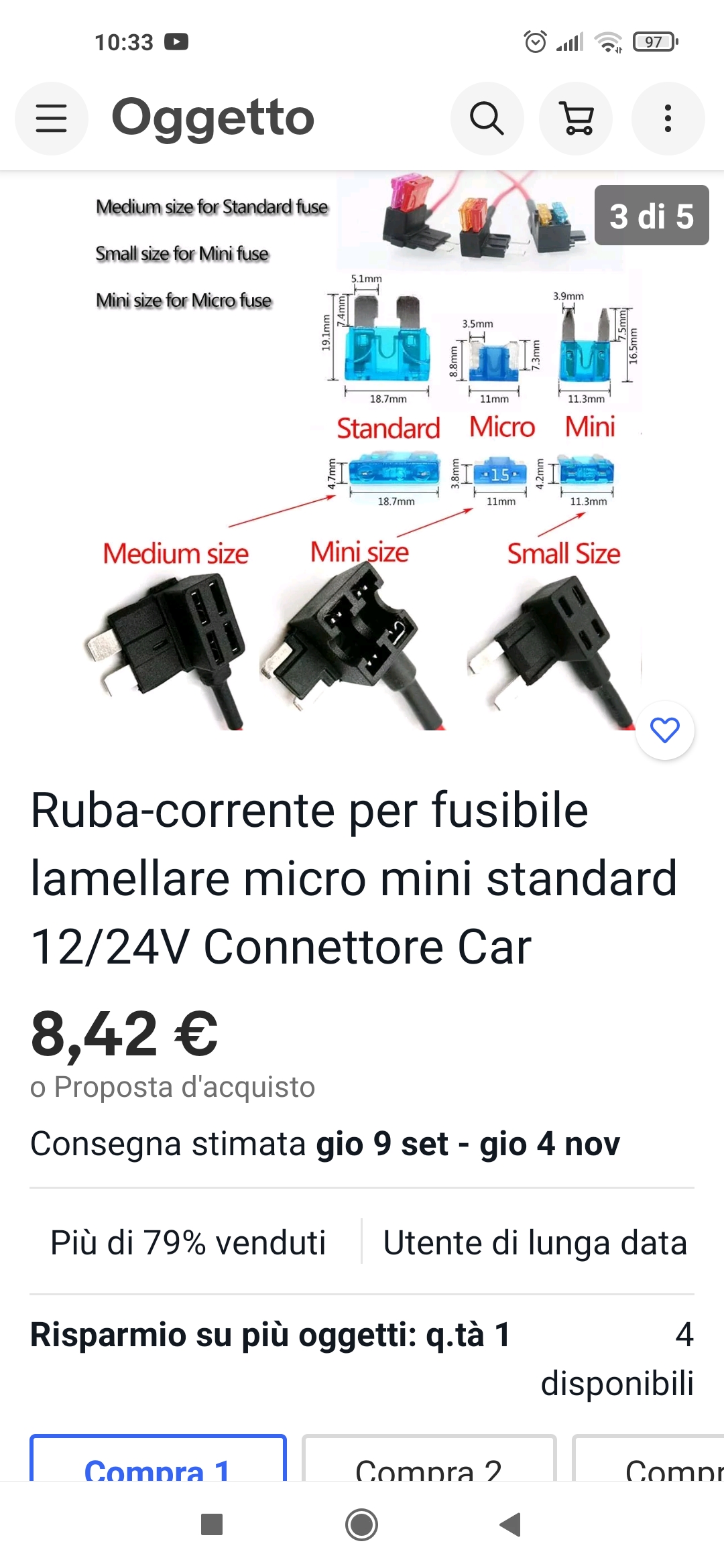

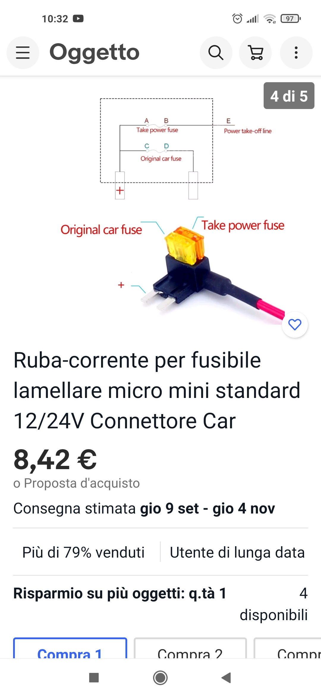

Ma usi qualcosa del genere per prendere la tensione?
Sono una soluzione veloce e fatta bene.
Nel manuale di uso e manutenzione come saprai ci sta l'elenco fusibili.

Armando Proietti ha scritto: 22 ago 2021, 10:37 Ma usi qualcosa del genere per prendere la tensione? Screenshot_2021-08-22-10-33-09-820_com.ebay.mobile.jpgScreenshot_2021-08-22-10-32-59-617_com.ebay.mobile.jpg
Come dicevo qualche messaggio fa, utilizzo questo: https://www.amazon.it/dp/B07MHRL2XD/ref ... UTF8&psc=1
È un rubacorrente come quello che mi hai condiviso. Con questo sembra funzionare bene. Il problema si presentava con il collegamento precedente, un cui avevo usato un adattatore USB con trasformatore 12V - 5V + una prolunga USB fino al cavetto dello specchietto.
Probabilmente c'era una dispersione di corrente o qualche collegamento un po' andato..
