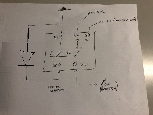

Ecco uno schemino semplice semplice di collegamento di un relè per il pilotaggio dei remote (o altro).

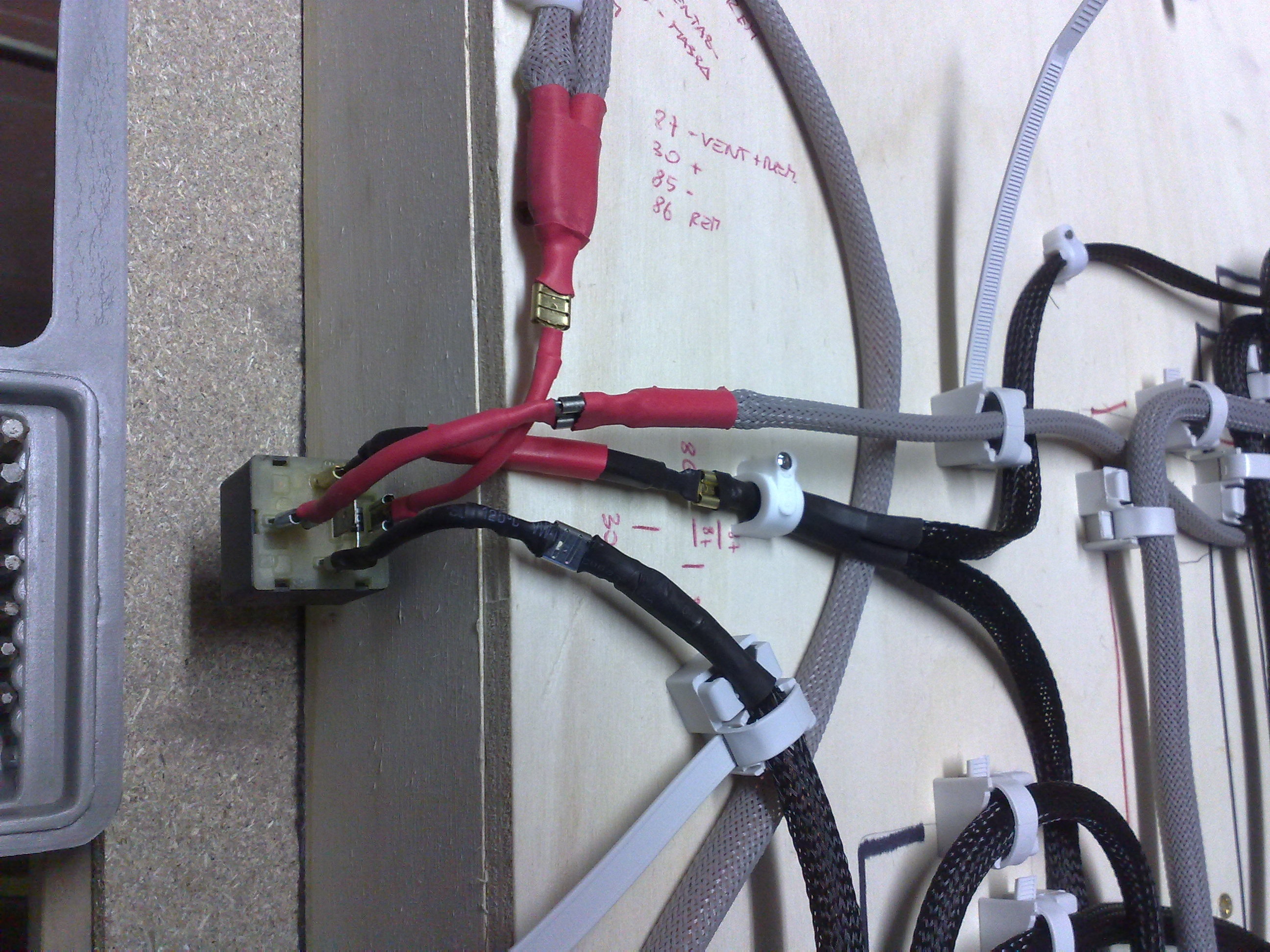

Io lo sto usando da 12 anni (è lo stesso doppiofomdo che passa da un auto all’altra ed il circuito dei remote/ventole/led è sempre quello: Il relè è tipo questo:

Alessio, quello schema è sbagliato: il diodo è al contrario. Deve avere il catodo connesso al REM e l'anodo a massa.Alessio Giomi ha scritto: ↑18 giu 2020, 3:35 Ecco uno schemino semplice semplice di collegamento di un relè per il pilotaggio dei remote (o altro).
Io lo sto usando da 12 anni (è lo stesso doppiofomdo che passa da un auto all’altra ed il circuito dei remote/ventole/led è sempre quello:F95C8738-D3B9-47AB-975A-A407E939B557.jpeg

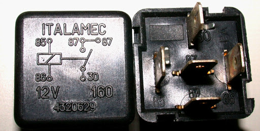

Messo così come l'hai disegnato mette in corto il REM con la massa.
Sicuramente in macchina è montato bene altrimenti te ne saresti accorto (
Si tratta solo di girarlo nello schema.
Ciao Alessio e grazie,
quindi mi serve recuperare il relè da te indicato e collegarlo, correggimi se sbaglio, in questo modo:
30 = 12v da batteria (con fusibile da quanto?)
86 = Remote IN (remote out del processore)
85 = massa
87 = remote OUT (verso gli amplificatori)
Non ho capito tra 86 e 85 cosa devo mettere e come collegarlo, ma ripeto su queste cose sono davvero ignorante.
Grazie comunque del supporto

max1974 ha scritto: ↑18 giu 2020, 7:47Alessio, quello schema è sbagliato: il diodo è al contrario. Deve avere il catodo connesso al REM e l'anodo a massa.Alessio Giomi ha scritto: ↑18 giu 2020, 3:35 Ecco uno schemino semplice semplice di collegamento di un relè per il pilotaggio dei remote (o altro).
Sicuramente in macchina è montato bene altrimenti te ne saresti accorto ().
Ciao, grazie del tuo contributo, ma purtroppo per me non capisco cosa hai scritto.
Puoi per favore spiegarlo come lo faresti a un bambino di 6 anni?
Nel messaggio precedente ho cercato di riassumere quello che ho capito dallo schema di Alessio.
Se mi potete mettere una foto di cosa devo mettere oltre al relè oppure una marca e modello e come si collega non ho problemi a realizzare una saldatura.
Grazie come sempre della disponibilità.

Si si... SORRY... se guardi l'ora in cui ho fatto il disegno dovrei essere scusato.... l'ho fatto al volomax1974 ha scritto: ↑18 giu 2020, 7:47Alessio, quello schema è sbagliato: il diodo è al contrario. Deve avere il catodo connesso al REM e l'anodo a massa.Alessio Giomi ha scritto: ↑18 giu 2020, 3:35 Ecco uno schemino semplice semplice di collegamento di un relè per il pilotaggio dei remote (o altro).
Comunque l'ho corretto... sia mai che qualcuno mi da retta....
Ecco il mio relè in fase di montaggio
Si vede anche il diodo
Si vede anche il diodo![]()
Bel lavoro!
Ripeto purtroppo non so che caratteristiche deve avere questo diodo da inserire nel circuito (come e dove non mi è per nulla chiaro, forse sono andato in confusione quando avete iniziato a scrivere cose per me incomprensibili e dire che non andava bene come disegnato).
Se qualche anima gentile mi facesse uno schema come il primo di Alessio (che ringrazio e sto già cercando il relè in foto) dicendomi compra il diodo X da Y di valore e collega il lato A di colore B al numero xx e il lato B di colore C al numero xx sarebbe per me comprensibile e realizzabile.
Grazie a chiunque mi vorrà aiutare a risolvere il mio problema

bombet75 ha scritto: ↑18 giu 2020, 11:47Alessio Giomi ha scritto: ↑18 giu 2020, 3:35 Ecco uno schemino semplice semplice di collegamento di un relè per il pilotaggio dei remote (o altro).
85 = massa
Allora cerchiamo di spiegarlo più chiaramente.
Ti serve un diodo 1N4007 o simile (può andare bene 1N4001, 1N4004 o quello che trovi della stessa serie).
Devi collegare il lato con la fascia bianca (catodo) all'86 e il lato senza fascia all'85. Il resto come hai scritto sopra.
Puoi fare come si vede dalla fotodi Alessio: il diodo saldato direttamente tra i due contatti del relè e il resto dei cavi connesso tramite faston.
