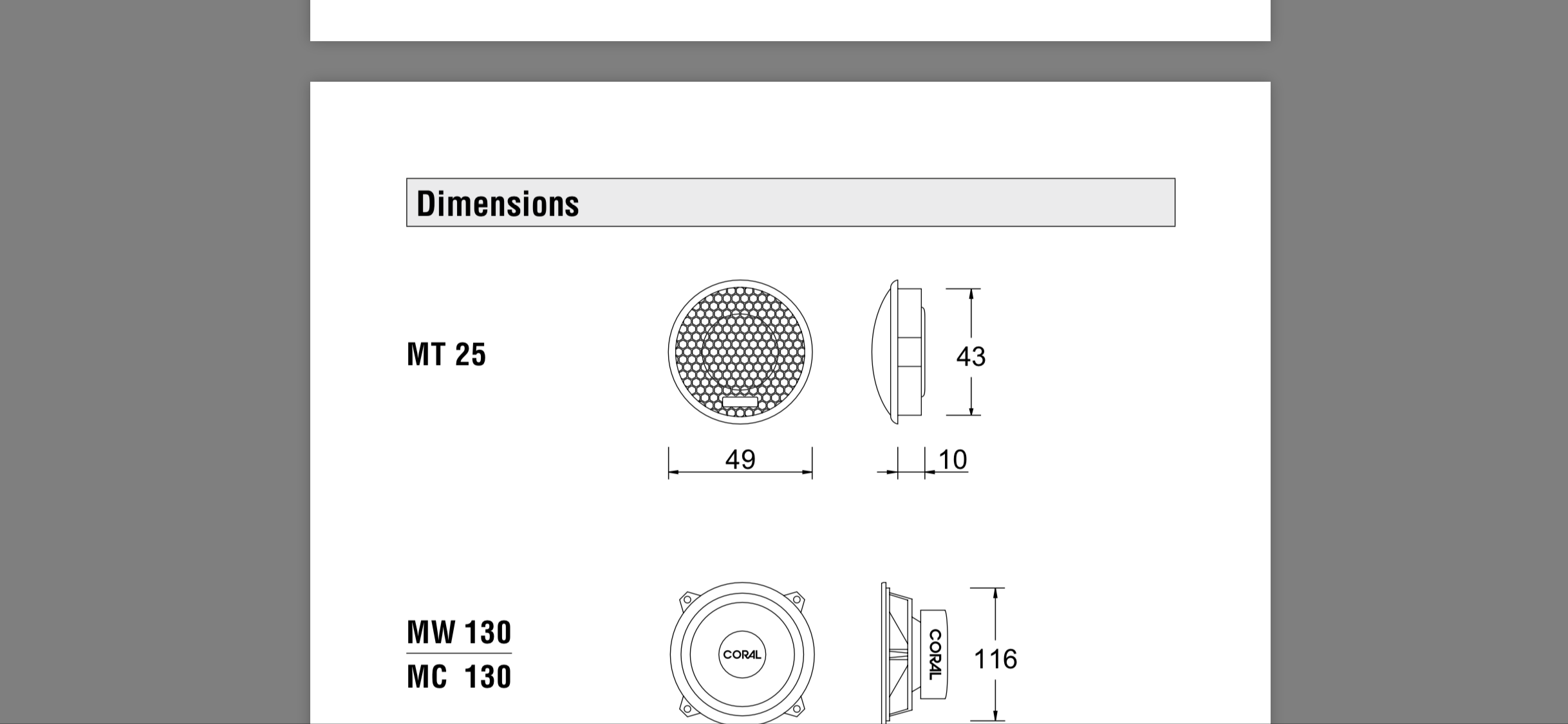

In definitiva devo ficcare il nuovo tweeter in questo buco che è da 34 (a quanto leggo perché non l’ho ancora smontato) mentre il nuovo tweeter, che sarebbe un Coral MT 25, è da 43mm
[img][IMG]https://imagizer.imageshack.com/v2/150x ... MViXBt.png[/img][/img]

In definitiva devo ficcare il nuovo tweeter in questo buco che è da 34 (a quanto leggo perché non l’ho ancora smontato) e mentre il nuovo tweeter che darebbe un Coral 25 è da 43mm
Ome ti ha detto Ozama va provato.
Le misure che ti da coral potrebbero essere comprensive del supporto (che nella predisposizione originale potresti (anzi dovresti) NON mettere).
Smonta prove e valuta .

Ho controllato il manuae, hai ragione!!!
Il foro deve necessariamente essee di 143... resta solo una cosa sa fare: allargare il foro.
Ti do un consiglio: fallo: comprati da uno sfasciacarrozze due placche dì plastica come quelle che hai messo in foto tu.... costeranno 20€ se son ladri!!!!
Le tue originainle togli e le metti in garage!!!!
Il gioco è fatto!!!
