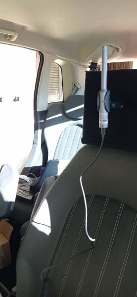

Oggi si misura effettuata la nuova taratura del gain.
Ho intenzione di misurare quello che sentivo fino a ieri con una sola variazione subwoofer su 8ohm.Re: Nuovo impianto su MUSA
Non fare 2000 modifiche.

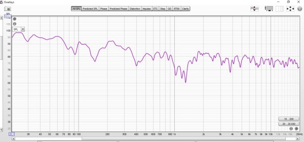

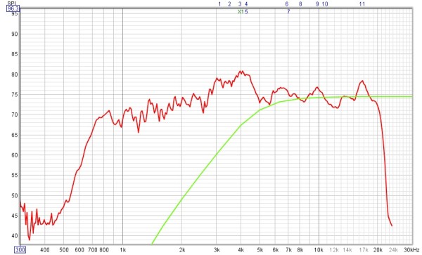

Allora con estrema curiosità ho fatto la risposta a tutto il mio sistema come lo ascolto di solito
Ecco per tutti coloro che non hanno rew a portata di mano come ascoltavo fino a questa mattina. nonostante una voragine tra 1000 1500 hz
e un buchetto a 150 hz non è da buttare.
La risposta complessiva senza l'analisi dei singoli AP non è minimamente indicativa di COME suona.
Ti mostra la distribuzione (media) della pressione sullo spettro di frequenze udibili.
Ma non vedi se ci sono cancellazioni problemi etc etc.
Se fosse sufficiente una curva di risposta, per decretare come suona un impianto... Anzi, non ti fa molto onore che tu per primo ci proponga questo punto di vista...
Ciò nonostante posso dirti che 20db tra come suona mediamente i 10K e i 20Hz è degno dei migliori Giostrari che girano l'Italia!

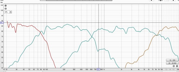

@NunzioPower DIVERTITI pure tu
Considera che puoi fare tutto quello che fa rew il. Livello eq tra +6 /-15 e ti puoi muovere a passi di un hertz Q da 0.5 a 15.
Low shelf EQ +6/-15 frequenza 25/10000 hz Q 0.1 / 2
Hight shelf EQ da +6/-15 frequenza 199/20000 Q 0,1 / 2

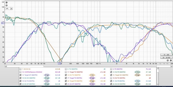

Iniziamo con canale dx e sx sovrapposti
TWEETER SINISTRO
HSQ Fc 12000 Hz Gain 4.60 dB Q 0.707
PK Fc 12700 Hz Gain 3.30 dB Q 3.000
PK Fc 15670 Hz Gain -1.10 dB Q 5.000
PK Fc 20000 Hz Gain 2.40 dB Q 3.000
PK Fc 16993 Hz Gain -1.80 dB Q 4.000
PK Fc 10900 Hz Gain -2.20 dB Q 3.500
LSQ Fc 9000 Hz Gain -6.10 dB Q 1.00
PK Fc 9310 Hz Gain -2.20 dB Q 6.000
PK Fc 1700 Hz Gain -5.30 dB Q 1.000
PK Fc 8580 Hz Gain 2.00 dB Q 5.000
BU2 HP Fc 8500 Hz
FR SINISTRO
PK Fc 1600 Hz Gain 6.00 dB Q 1.000
PK Fc 1380 Hz Gain 4.40 dB Q 5.000
PK Fc 2840 Hz Gain -3.50 dB Q 5.000
PK Fc 3680 Hz Gain 2.80 dB Q 5.000
PK Fc 5100 Hz Gain -2.40 dB Q 5.000
PK Fc 268.0 Hz Gain -3.90 dB Q 4.000
BU2 HP Fc 1200 Hz
BU2 LP Fc 8800 Hz
WF SINISTRO
Delay 0,0000 ms (0 mm, 0 in)
relative to Loopback from L to MICROPHONE (Volume master) R with no timing offset
BU2 HP Fc 1200 Hz
BU2 LP Fc 8800 Hz
SUB SINISTRO
PK Fc 45.00 Hz Gain 1.70 dB Q 0.707
BU1 LP Fc 65.00 Hz
canale Destro TWEETER DESTRO
HSQ Fc 9000 Hz Gain 6.40 dB Q 0.707
LSQ Fc 8000 Hz Gain -7.30 dB Q 0.707
PK Fc 20000 Hz Gain 4.20 dB Q 5.000
PK Fc 16000 Hz Gain -1.20 dB Q 4.000
BU2 HP Fc 10000 Hz
FR DESTRO
HSQ Fc 502.0 Hz Gain 3.10 dB Q 0.707
PK Fc 1800 Hz Gain -6.60 dB Q 4.500
PK Fc 850.0 Hz Gain 4.50 dB Q 3.000
PK Fc 850.0 Hz Gain 1.90 dB Q 1.000
PK Fc 2300 Hz Gain -2.90 dB Q 4.000
PK Fc 5600 Hz Gain 2.60 dB Q 4.000
LR4 HP Fc 550.0 Hz
BU1 LP Fc 6000 Hz
WF DESTRO
LR4 HP Fc 550.0 Hz
BU1 LP Fc 6000 Hz
SUB DESTRO
PK Fc 45.00 Hz Gain 1.60 dB Q 0.707
BU1 LP Fc 64.10 Hz

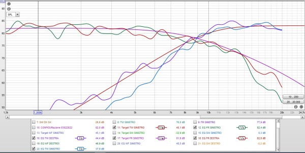

canale sinistro ritoccato.TWEETER SINISTRO

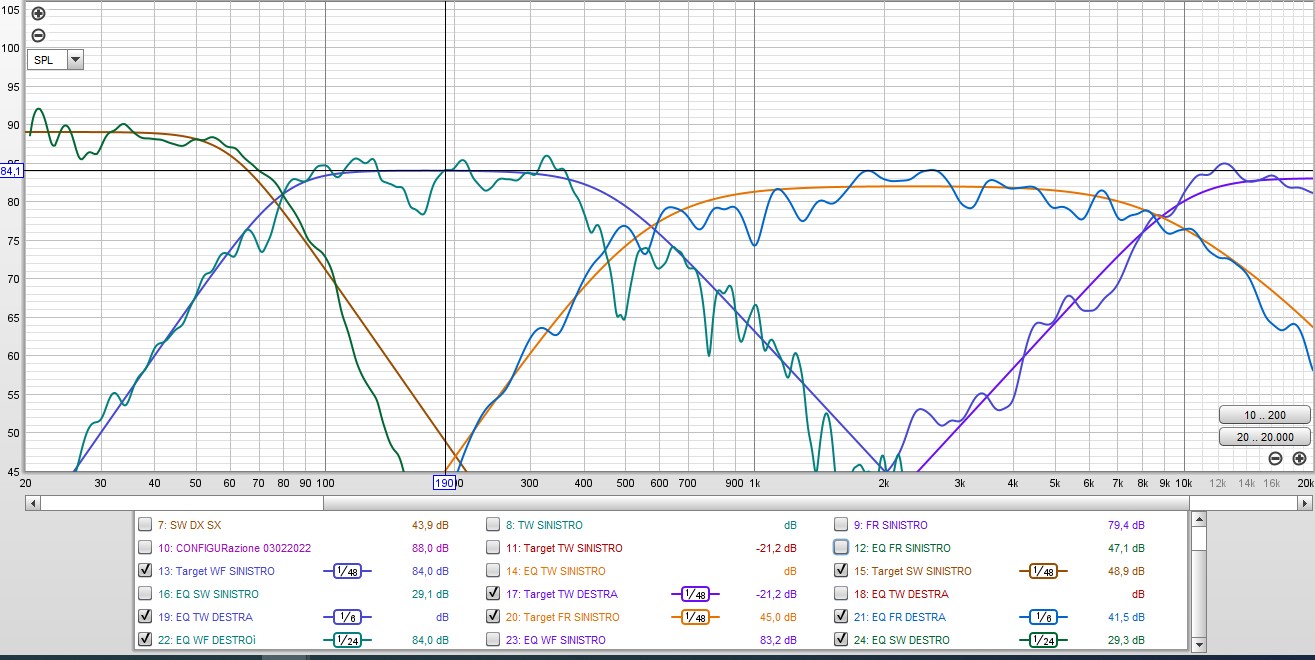

cerca di fare con meno bande di EQ... 10 solo sul tw sono UNO SPROPOSITO
rischi di ottenere la classica risposta lineare che suona uno schifo... nulla di cui preoccuparsi, esperienza che abbiamo fatto tutti in preda alla "samania da curva perfeta"

@Nostromo
per quando riguarda gli incroci li debbo stringere o vanno bene cosi?
va guardato come si sommano... non puoi deciderlo a priori... non è una cosa che si decide a prioriArmando Proietti ha scritto: ↑4 feb 2022, 15:30 @Nostromo

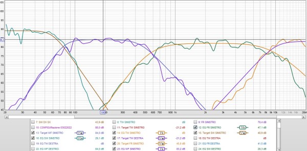

@Nostromo
Fatta la modifica alle eq che riporto in seguito .......
TWEETER SINISTRO
HSQ Fc 12000 Hz Gain 3.40 dB Q 0.707
PK Fc 13000 Hz Gain 4.60 dB Q 5.000
PK Fc 20000 Hz Gain 6.00 dB Q 3.000
TWEETER SINISTRO
LSQ Fc 9000 Hz Gain -9.40 dB Q 0.707
BU2 HP Fc 9000 Hz
Armando Proietti ha scritto: ↑4 feb 2022, 16:16 @Nostromo
TWEETER SINISTRO
BU2 HP Fc 9000 Hz
ma invece di fare 3 equalizzatori tutti a salire, non sarebbe più "elegante" aumentare il livello del tw ed equalizzare qualcosa a togliere???
Arando come dice Nostromo alza il livello generale dello speaker e lavori solo a togliere SOLO dove serve veramente. Lasciali stare i picchi stretti che non serve intervenirci fai solo danni! Fai una prova di lavorare con uno smooting ad 1/6, anche 1/3 se necessario per vedere l'andamento generale della curva, devi aggiustare quello in primis!
altra cosa.... spiegami il perchè di questo:
perchè è un NO SENSE!
TE LO DICO CON TUTTA LA SERENITA' DEL MONDO: non basta dare il via a rew e tirare una riga dritta... come dice @The_Bis bisogna CAPIRE cosa si sta facendo... e arriva prima il buon senso che quello che dice un software
Mi permetto di aggiungere i miei 2 cents.
Non è che perchè ti si è detto che si possono usare anche gli Hi e low shelf devi usarli per forza...
Non dimentichiamoci che soprattutto in GUADAGNO uno shelf può tranquillamente mandare tutto in saturazione...
Poi hai la possibilità di lavorare sul singolo HZ perchè metti un filtro a 12000 se il buco sta (esempio) a 11896...
Per quanto riguarda l'EQ puoi mettere anche 200 filtri, ma devi evitare filtri dove GUADAGNI, in ogni caso Filtri che adoperano variazioni enormi (evitiamo dove possibile i -12db), evitare equalizzazioni con Q troppo stretti, insomma tutte quelle cose che lo vedi da solo che creano montagne o crateri quando li inserisci nel DSP. Per il numero di filtri, se sono fatti per gestire piccoli aggiustamenti o per togliere spike il numero non pregiudica la qualità...
Ricordati che la risposta deve essere affine alla tua curva target PRIMA e DOPO la frequenza di taglio...
Comincia a fare un AP trasferisci il risultato sul DSP e vai a misurare cosa viene fuori...
Non metterti a fare un setup di un impianto intero che ancora non hai mai provato una volta a vedere cosa succede su un AP...
Questo è il momento della pratica non della teoria...

Forze ho capito il sunto dei messaggi abbasso le curve [ERRORE !!].
almeno vado solo a togliere.
Diciamo quei 5 db almeno non sono costretto a dare quei piu 6 db a 1600 hz
Tanto la swep l'ho fatto a meno 30 quindi i margini ci sono.
Guarda l'immagine e' un tweeter senza filti con la curva target (in verde). Te la vai a posizionare tramite l'opzione "Target Level (Db)" diciamo appena sotto alla misura fatta, o perlomeno con il "grosso" della curva misurata al di sopra. Senza esagerare pero', in questo caso come vedi ho lasciato i due picchi a 10k e 17k al di spora. Questo come esempio eh, non ricordo neanche se la feci cosi' la eq.Armando Proietti ha scritto: ↑4 feb 2022, 17:35 Forze ho capito il sunto dei messaggi abbasso le curve [ERRORE !!].
