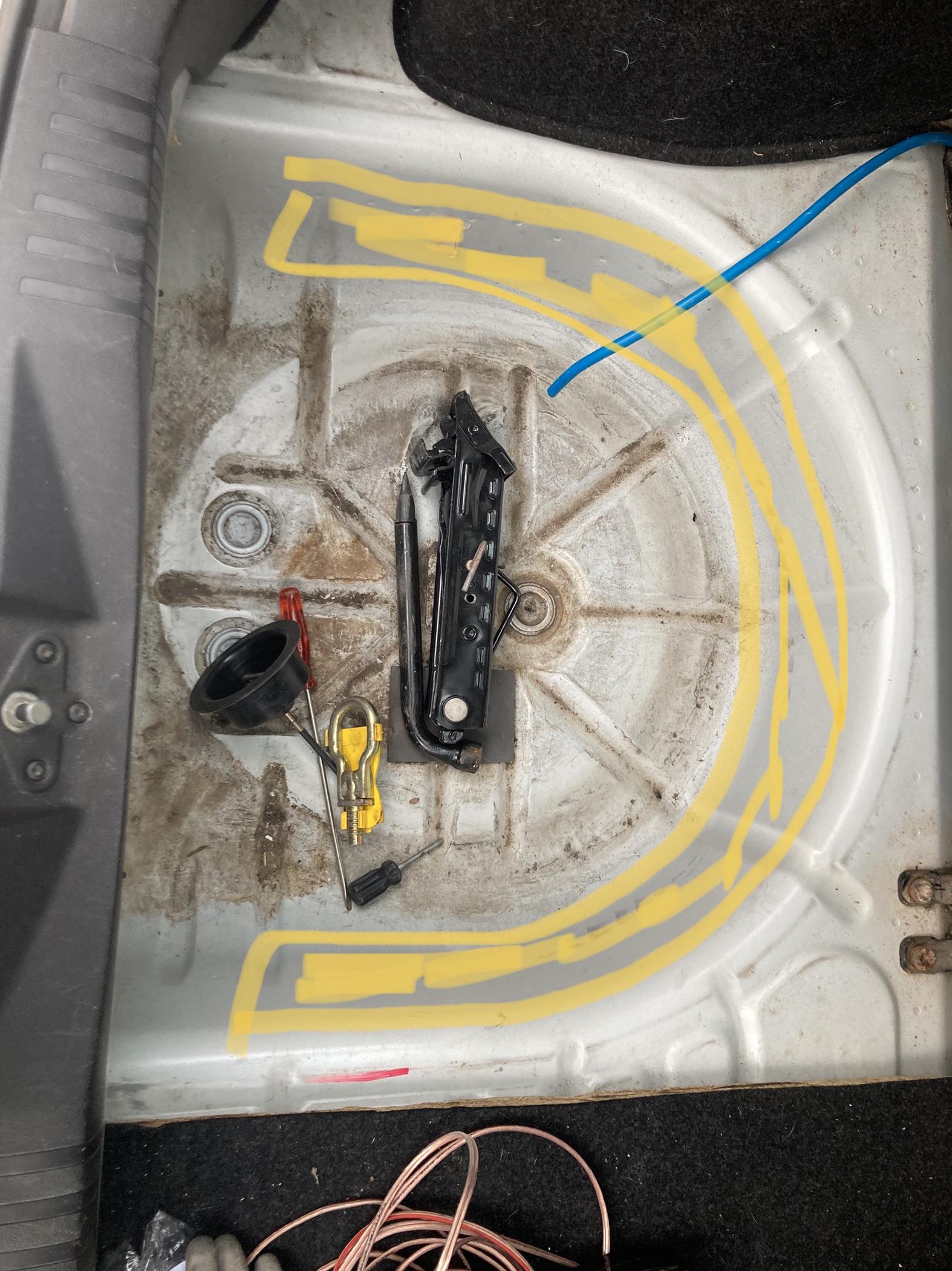

Non mi piace…. Fissalo MOLTO bene…. Mi raccomando….MoMo86 ha scritto: ↑18 mar 2022, 20:25Ciao Alessio! Sono passato proprio di li perché sono lontano dai pedali. Cioè, il cavo lo fisserò penso con delle fascette, in più poi quando rimetterò il coperchio che va li, ho praticamente la parte sotto che mi fa da protezione.Alessio Giomi ha scritto:Piuttosto eviterei questo passaggio nei pressi della pedaliera… scherziamo?
Passa altrove….
Pensi che sia rischioso? Comunque mi rimane davanti ai pedali, non dietro, ed è bello fissato.
Ti dico questo per spiegarti come avevo ragionato eh, non per darti contro sia chiaro!

Ciao Alessio! La fisserò molto attentamente ok!Alessio Giomi ha scritto: ↑18 mar 2022, 20:38Non mi piace…. Fissalo MOLTO bene…. Mi raccomando….MoMo86 ha scritto: ↑18 mar 2022, 20:25Ciao Alessio! Sono passato proprio di li perché sono lontano dai pedali. Cioè, il cavo lo fisserò penso con delle fascette, in più poi quando rimetterò il coperchio che va li, ho praticamente la parte sotto che mi fa da protezione.Alessio Giomi ha scritto:Piuttosto eviterei questo passaggio nei pressi della pedaliera… scherziamo?
Passa altrove….
Oggi andrò a collegare tutti gli ampli e le masse, e la mia domanda è proprio riguardante quest'ultime.
L'alloggiamento che ho optato per gli ampli mi implica zona vicina al vano ruota, io avevo pensato di fissarmi in questa zona. Secondo voi si può fare?

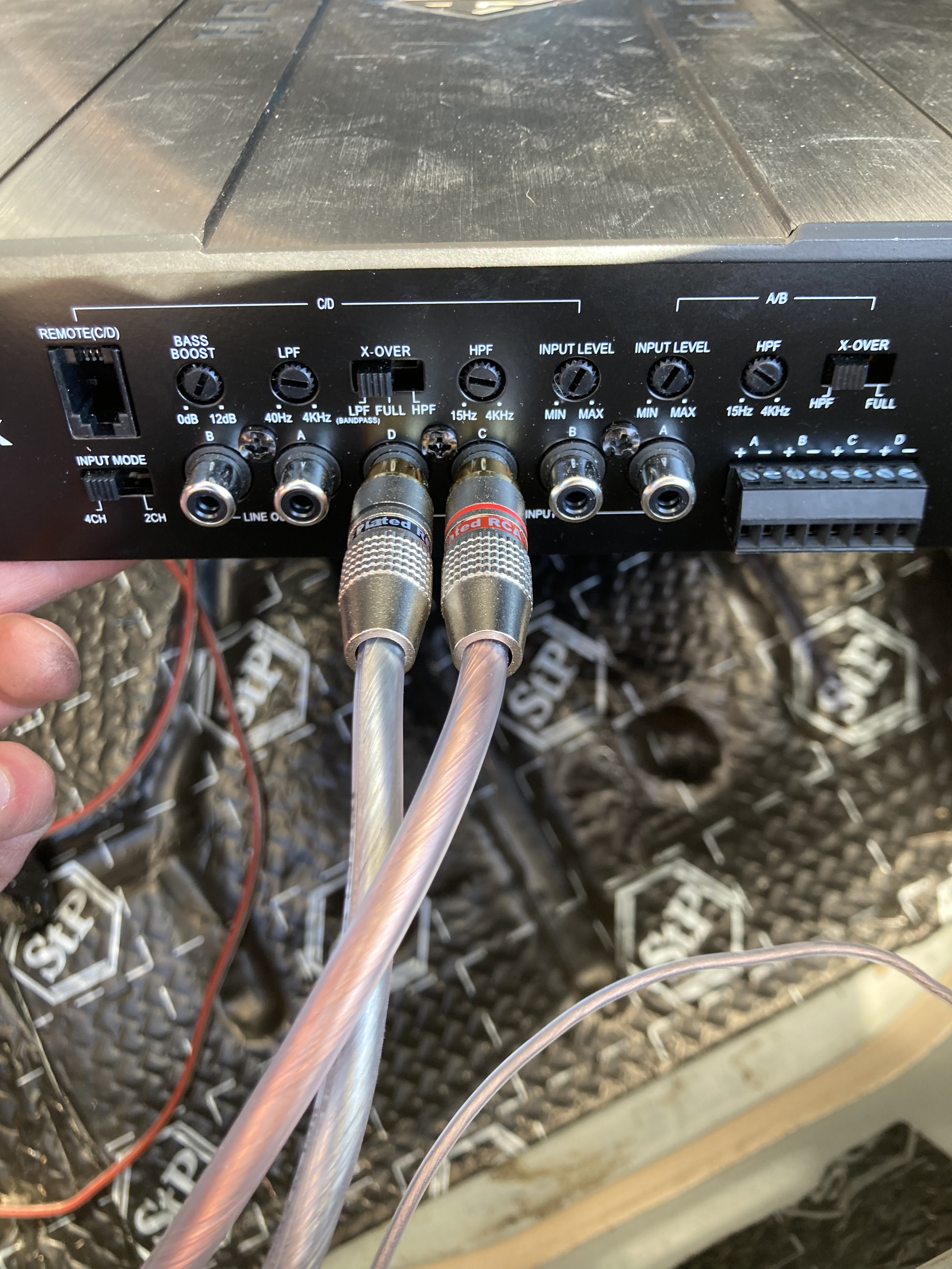

Ragazzi sto per accendere l’impianto e recuperando i messaggi ho impostato così i canali dei WF e i TW appena un po’ meno dei 4000. Adesso ho un dubbio ma gli RCA sono collegati correttamente?
Ragazzi non vanno iTW AIUTOOOO
Allora risolto per i TW… mettendo lo switch in 2CH funziona tutto!
E si
su 4ch ci vogliono 2 coppie di rca
su 2ch con una coppia funzionano tutti e 4 i canali
Poi penso andrebbe messo su A/B,
ma se funziona in C/D significa che va bene uguale, non ho visto il manuale

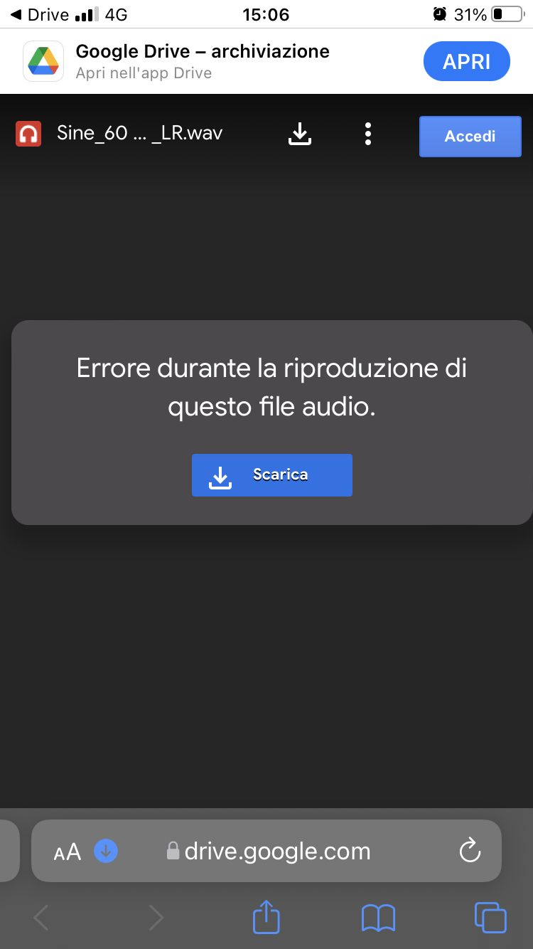

Non capisco perché mi da questo errore!
La traccia la devi scaricare e portartela sulla sorgente
