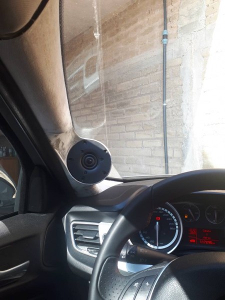

Vi mostro una piccola bozza, il tempo a disposizione è sempre meno haimè, e qui ho rubato l'idea ad Alessio, che scommetto troverà qualche dettaglio conosciuto

Avrai rubato anche l’idea dei “bordini” a me ma a me piace più il tuo
Come risaputo sei veramente bravo!!!
Complimenti Davide!!
Mi sembra di conoscerlo quel tweeter..
Ottimo lavoro!
Ottimo lavoro!
Sembra venuto molto bene, bella l'estetica del montante con l'incavo! Bravo!

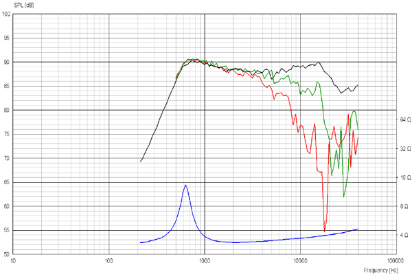

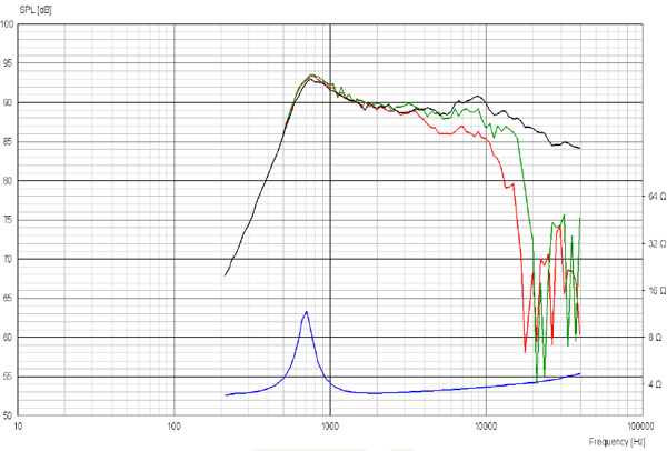

I ring radiator solitamente DEVONO essere montati in asse, in quanto di pro (o contro a seconda) hanno proprio che solitamente sono meno efficienti fuori asse rispetto ai classici cupola e quindi possono essere sfruttati in auto (se appunto orientati a modo) in quanto dovrebbero dare meno riflessioni!
Mark togli il dovrebbero dare meno riflessioni, sono una vera mano santa. Con un filtro nell'ordine dei 3000hz 18db, fuoriasse di 60 gradi circa l'emissione si riduce ed anche di molto, fuoriasse di 90 gradi aumenta ancora di più la perdita di emissione. Scendendo con il filtro oltre i 3000hz il fenomeno si riduce essendo meno direttiva la pura gamma media, ma se saputi utilizzare in un certo modo, in auto hanno il loro perché e sono risolutivi per molti aspetti date le condizioni ostiche dell'abitacolo. Su Youtube cè un video proprio sugli xt25, si sente chiaramente quanto sia drastica l'attenuazione aumentando man mano il fuoriasse dal punto di ascolto, se lo trovo lo posto.mark3004 ha scritto:I ring radiator solitamente DEVONO essere montati in asse, in quanto di pro (o contro a seconda) hanno proprio che solitamente sono meno efficienti fuori asse rispetto ai classici cupola e quindi possono essere sfruttati in auto (se appunto orientati a modo) in quanto dovrebbero dare meno riflessioni!
Si infatti confermi quanto detto, basta vedere dei grafici, questi ad esempio sono quelli dello scan speak illuminator, stessa serie stessa misura stesso motore, uno cupola e l'altro ring radiator, indovinate un pò quale è l'uno e quale l'altro??

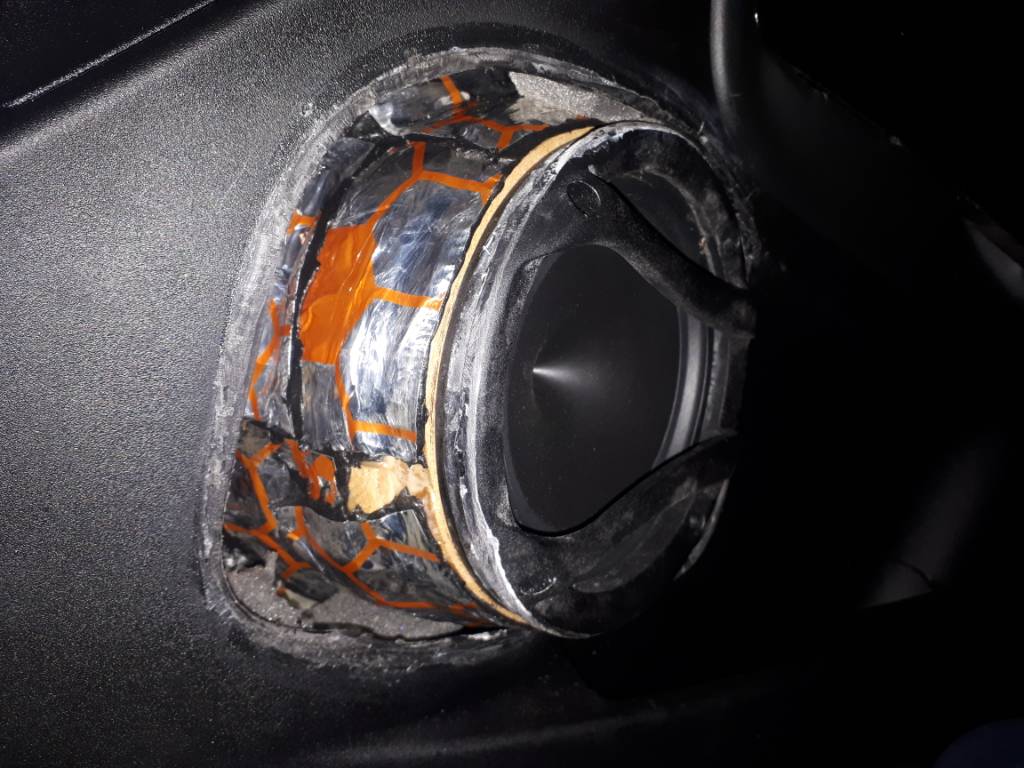

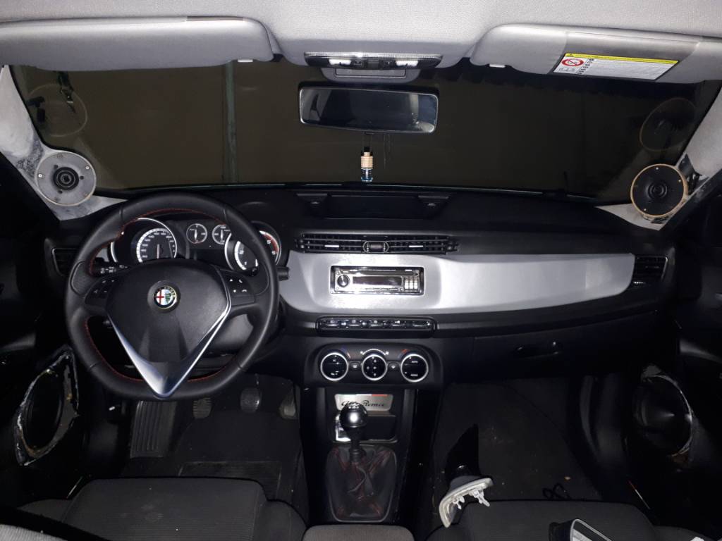

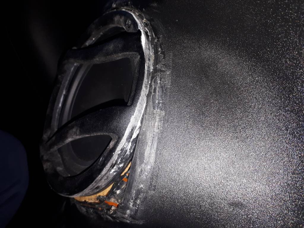

Bene, dopo un oretta di prove ho improntato anche il montante dx che è pronto per stendere il pile e resinare, per ora c'è solo la sagomatura fatta con la rete da giardinaggio e colla a caldo. I vifa xt25 sono promossi a pieni voti, haimè anche se parliamo di costi molto diversi gli ml280 per quanto siamo dei tw che io ho sempre apprezzato tantissimo non reggono il confronto con un tw ring radiator flangiato e con un motore grosso come una casa. In settimana, appena termino anche il montante dx li porto dal tappezziere per farli rivestire una volta per tutte come si deve. Ho proseguito il lavoro anche sui mediobassi, ora il dx è pronto per essere imbottito tra porta e cartella con il bugnato e sagomare la tasca, che verrà sensibilmente più ingombrante rispetto a prima a causa dell'orientamento marcato, il primo piano rende l'idea; per ultimo mi lascerò il lavoro più impegnativo, ovvero orientare il wf sx e dovrò ricorrere alle maniere pesanti.

Cavolo che lavorone Davide....
Son curioso di vedere cosa ti inventi per il sinistro.....
Io lo avevo fatto il sinistro orientato, ma viene fuori una "sleppa" non indifferente.
