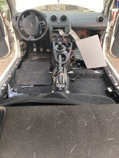

Ciao Armando! Come dicevo nel messaggio precedente, non ho gli strumenti per fare sto maledetto foro, quindi non saprei come fare mannaggia!Armando Proietti ha scritto: ↑15 mar 2022, 1:11 Tanto più monterei in passacavo a soffietto. Continuità del cavo e sezione adeguata del cavo
Ah Comunque hai tirato fuori un argomento che mi interessa in particolare. La tipologia di file da ascoltare.ozama ha scritto: ↑15 mar 2022, 7:19 NON FA ASSOLUTAMENTE NIENTE. Ma per piacere..

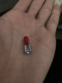

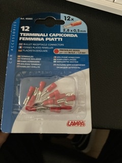

Comunque giusto per farvi vedere, avevo preso questi tempo fa a lavoro, dovrebbero andare bene per sostituire quelli vecchi?!

I rossi sono per cavo da massimo 1,5 mm2. Per il 2,5 devi acquistare quelli blu.
Per il cavo da 4 a 6 mm2, quelli gialli.
Come avrai capito, il colore è una codifica. Non una cosa estetica.
Adesso stavo usando 4 mesi di prova gratuiti di Apple music ed ascolto in qualità loseless, ho delle belle cuffie in casa, (sovraurali), ma non so se si abbia veramente un salto di qualità rispetto a Spotify!
Alcune canzoni sono anche belle da ascoltare e anche dettagliate, ma ce ne sono alcune che mamma mia! parlo sempre di qualità Loseless.
Comunque ti facevo vedere quei terminali perché sarebbero quelli che eventualmente metterei ai cavi che arrivano ai WF adesso. Sinceramente ti dico che ad oggi smontare la porta e forare la vedo una cosa un po’ laboriosa e che mi costerebbe del tempo anche perché penso sia un lavoro da fare con attenzione. Ti dico che ad oggi preferirei optare per la soluzione della modifica del cavo ISO. Purtroppo da settimana prossima mi si stravolgerà tutti i tempi a lavoro e dovrò stare via gran parte della giornata. Non che non voglio farlo, anzi, però mi sento di posticipare questo tipo di intervento verso l’estate che sarò più tranquillo.

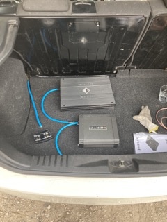

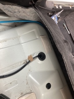

Adesso volevo chiedervi un parere estetico/pratico.
Aiutatemi, per favore a capire come cavolo mettere sti Ampli.
Avevo pensato anche di metterli nel vano ruota per evitare di vedere cavi... Adesso vi giro due foto.
Alla fine il cavo alimentazione l'ho passato centralmente per evitare di fare pieghe che non sarei riuscito a fissare da dove entra dal vano motore, ed essendo che ero vicinissimo ai pedali ed al all'albero dello sterzo ho fatto passare da sotto plancia e da dentro il tunnel centrale perché veniva via bello filato.
ATTENZIONE lo sporco nel vano lo toglierò eh!!!!

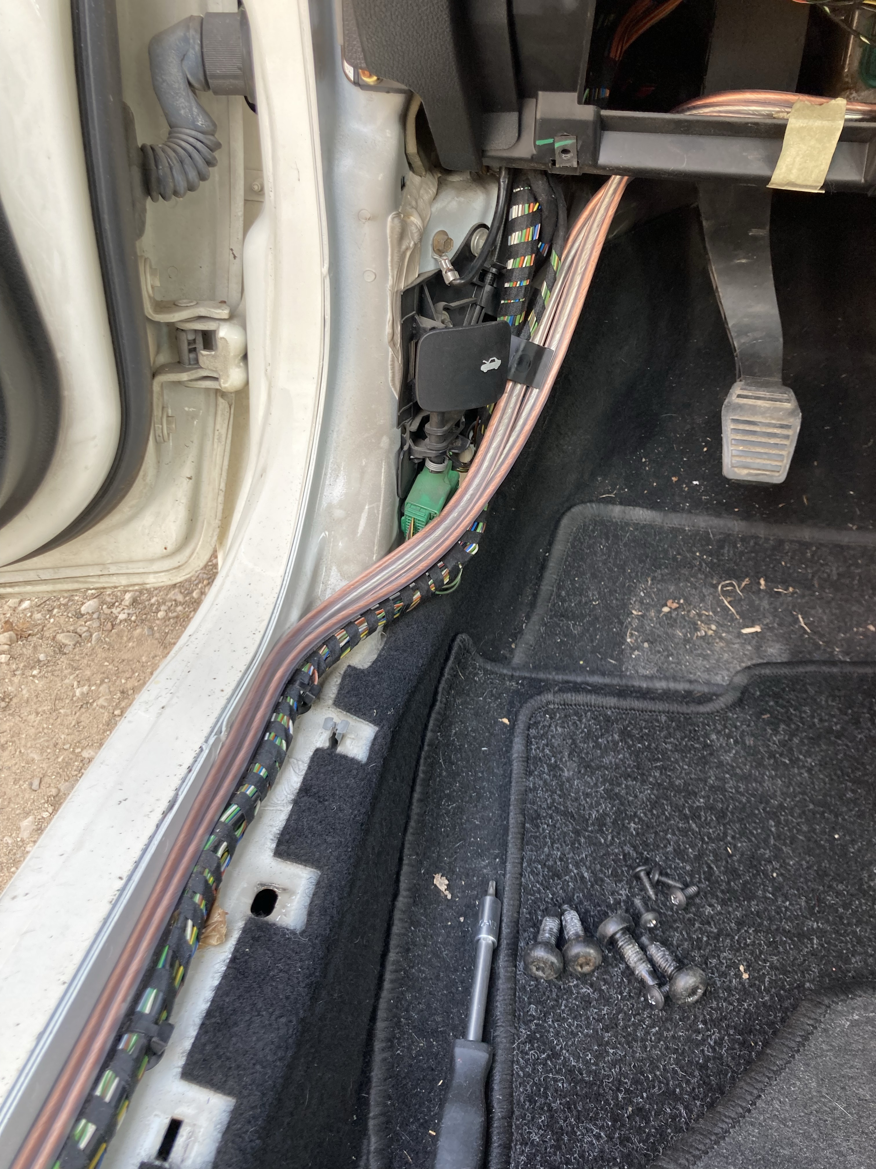

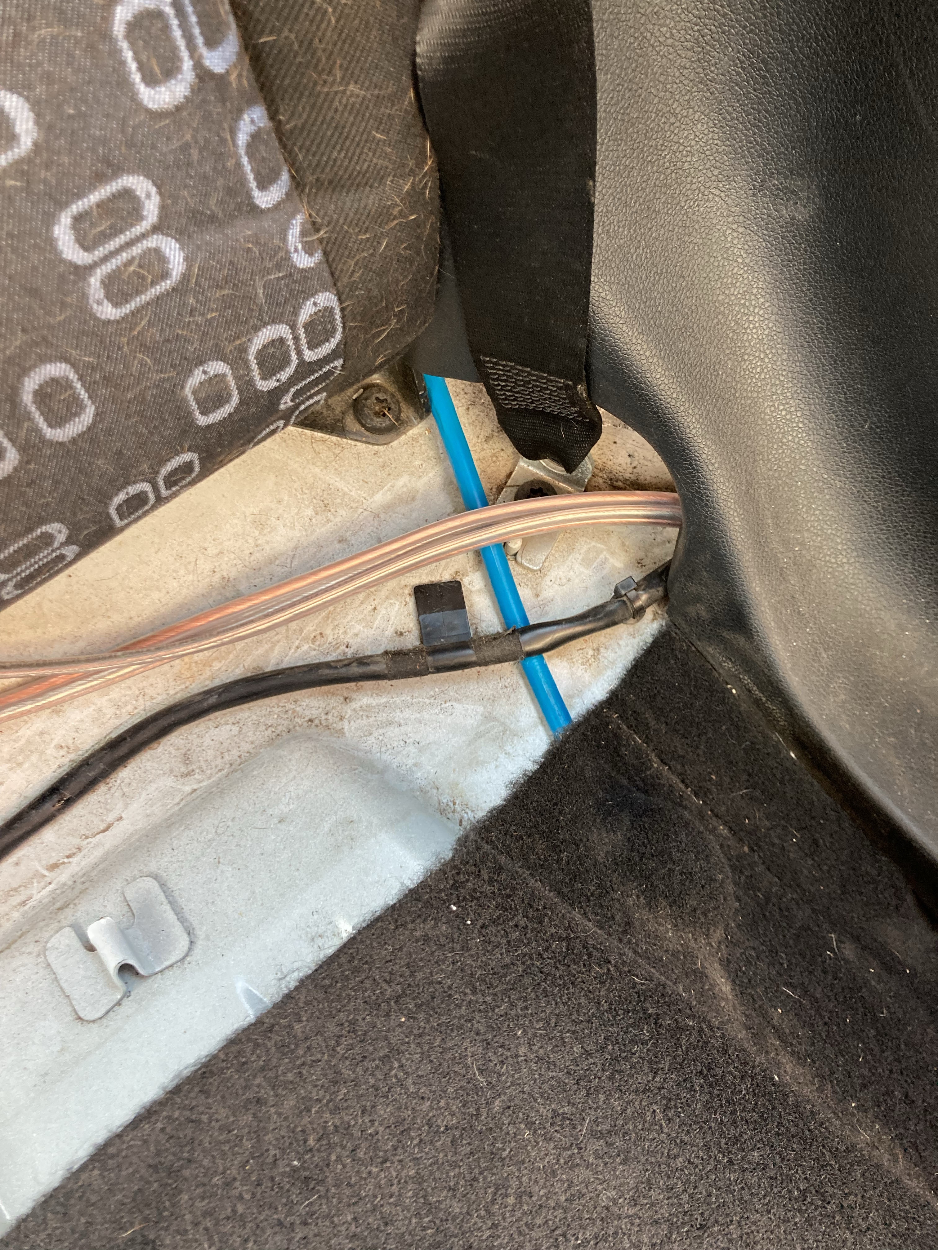

Ragazzuoliiiii! Secondo voi può dare fastidio ai cavi di segnale, l’incrocio con il cavo di alimentazione?
E tutti i cavetti che ci sono lungo la carrozzeria?
Grazie infinite
Grazie infinite
- Messaggi: 3929
Mai avuto problemi certo se magari si può evitare è meglio.

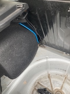

Allora Armando, ho risolto facendo passare l’alimentazione più centrale.Armando Proietti ha scritto:Mai avuto problemi certo se magari si può evitare è meglio.
L’unica cosa che non riesco a modificare, è che i cavi di segnale dove li metto, li metto, saranno sempre vicino a cablaggi del genere, tipo quelli che vedi lungo la portiera.
Poi ho optato per mettere gli ampli e il distributore nel vano ruota, insonorizzando tutta la zona (anche per renderla più carina ), quindi sopra il pannello che andrà a coprire tutto, ci sarà solamente la piccola bombetta Francese!

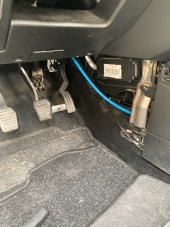

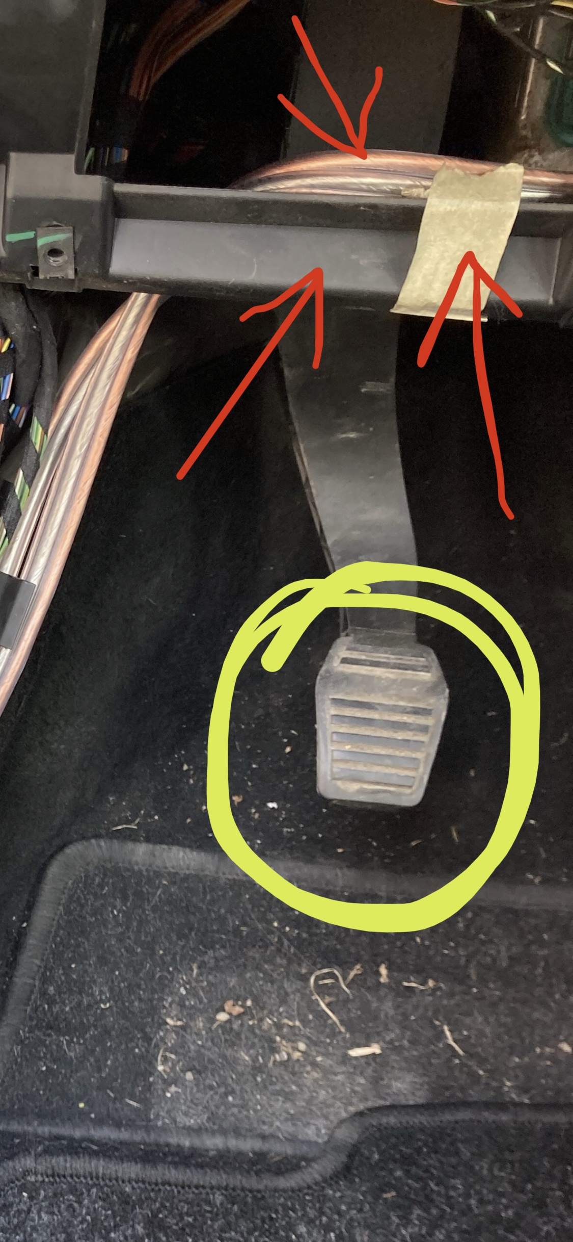

Piuttosto eviterei questo passaggio nei pressi della pedaliera… scherziamo?
Passa altrove….
Passa altrove….

Ciao Alessio! Sono passato proprio di li perché sono lontano dai pedali. Cioè, il cavo lo fisserò penso con delle fascette, in più poi quando rimetterò il coperchio che va li, ho praticamente la parte sotto che mi fa da protezione.Alessio Giomi ha scritto:Piuttosto eviterei questo passaggio nei pressi della pedaliera… scherziamo?
Passa altrove….
Pensi che sia rischioso? Comunque mi rimane davanti ai pedali, non dietro, ed è bello fissato.
Ti dico questo per spiegarti come avevo ragionato eh, non per darti contro sia chiaro!
