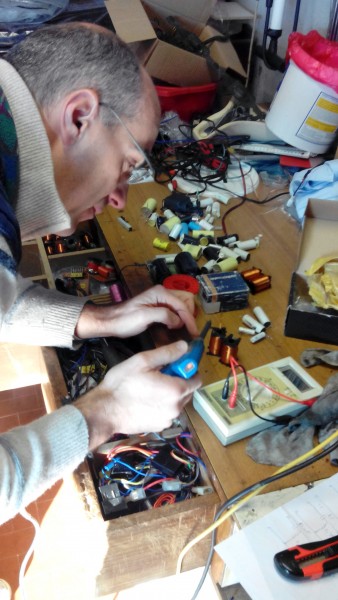

Tra due week end sono a Torino da Luca. Saranno due o tre giorni di "fuoco". Mattina, pomeriggio, e a volte si fa notte.
Ascolto accurato plurimo, a sessioni, e poi si provano gli abbozzi dei filtri passivi con vari passaggi progressivi.
Crossover costruzione del Luca.jpg (65.84 KiB) Visto 2875 volte
Step su step anche se l'esperienza dell'amico è in grado di centrare abbastanza velocemente il suono corretto.
Il taglia basso sul mid sarà impegnativo e costoso, me lo ha già anticipato. Ma ho ben in mente il suo modo di procedere, e i risultati che man mano emergono.
Ha un orecchio raffinatissimo e sono diverse le vetture di appassionati che hanno avuto ricevuto premi a concorsi vari.
Sono felice e fiducioso, non vedo l'ora di salire sul traghetto...

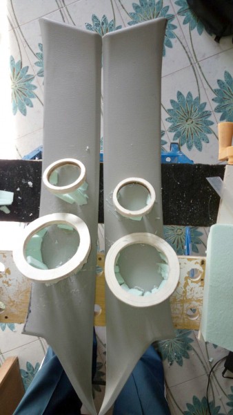

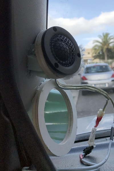

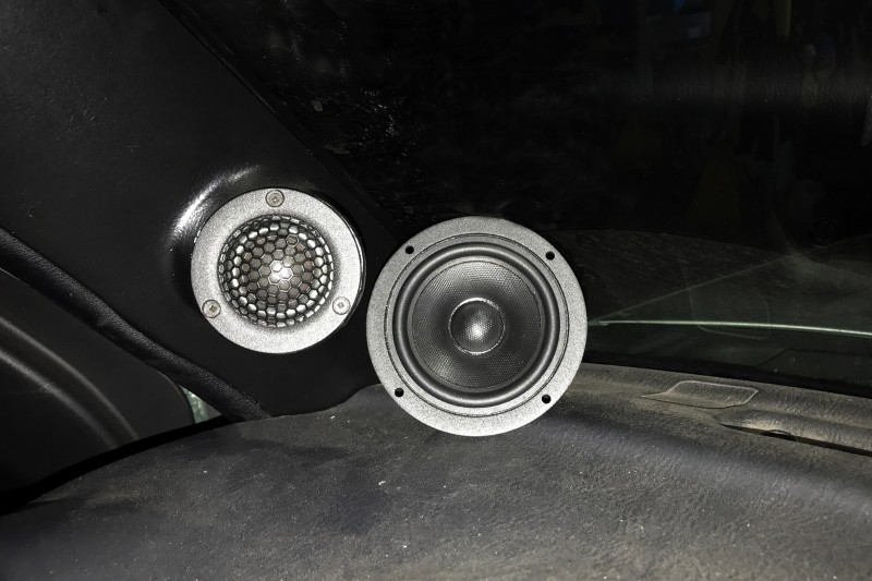

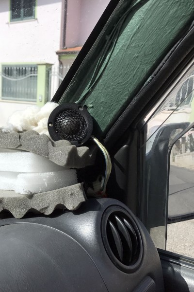

Ciao a tutti! Ormai manca meno di una settimana all'appuntamento per il confezionamento del filtro, si continua a stendere il progetto del tre vie con prove e simulazioni.
Danilo che sarà fatto Santo presto, mi sta già predisponendo il due vie superiore dopo che abbiamo provato insieme l'inclinazione ottimale dei tweeter e dei medi Scan Speak. Naturalmente procediamo per step.
Ecco alcune immagini degli "esperimenti" sul campo...
La coppia di altoparlanti sarà piazzata ad altezza orecchio/spalla, quasi come si devono sistemare i diffusori a casa...!
Nessuna palpebra strumenti a interrompere il suono. Nessun elemento a spezzare le onde sonore.
Fronte altissimo, quindi!
Prova altezza due vie medio alte Jimny.JPG (65.18 KiB) Visto 2826 volte
Provato anche così ma non ci piaceva.

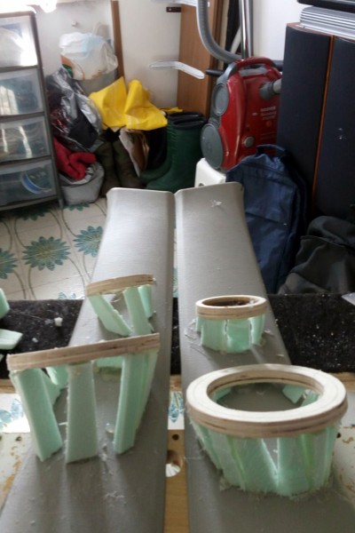

Qui la prima prova seria.
Prova anelli due vie medio alte Jimny.jpg (48.68 KiB) Visto 2826 volte
Seconda e quasi definitiva costruzione montanti.
Predisposizione due vie medio alte Jimny (1).JPG (50.35 KiB) Visto 2826 volte
Lunedì ultima prova di presentazione con Danilo e si chiude.
Manu

Ciao, userai i ritardi o hai fatto delle misurazioni per posiziomare la medioalta? Perche credo, ma nn vorrei sbagliare ma il tw è più vicino a te rispetto ai medi.

Occhio a tirar troppo su gli altoprlanti.... A me tappavano parecchia visuale... Quando arrivavo a svoltare a sinistra era "critica" le prime volte... Poi ci fai l'occhio :)

Orientamento trasduttori, inclinazione, e immagine sonora. Danilo lunedì inizia a confezionare le predisposizioni, soprattutto accortezza in quello del medio con resina e mat, mat e resina, sino ad ottenere rigidità e sordità della sede. Poi riempiremo la cavità con cascame di lana, il miglior materiale per la gamma media, testato.
Crossover in fase avanzata di costruzione su in Piemonte. Tre basette farcite per benino, immagino...
Da venerdì prossimo si lavora dal Luca.

Alessio Giomi ha scritto:Occhio a tirar troppo su gli altoprlanti.... A me tappavano parecchia visuale... Quando arrivavo a svoltare a sinistra era "critica" le prime volte... Poi ci fai l'occhio :)
Ho viaggiato, Alessio, appositamente, con un ammasso di bugnato e polistirolo tale da dimezzare lo spazio anteriore!

Danilo ha cercato di minimizzare le predisposizioni a montante, c'è anche da dire che il cruscotto del Jimny si era già "ristretto" con la sola presenza dei tweeter!

Credo che col passivo si regoli tutto. In ogni caso bisogna cominciare poi ho già pronti due altri montanti e se c'è da rifare qualcosa, con calma, si rifarà.
Nessun ritardo da autoradio o processore, gentilissimo Alex.

Cerco di rispondere a tutti in una volta sola e in poche parole...purtroppo sono d'accordo, il posizionamento potrebbe non essere dei migliori, ma il Jimny è un po' ostico come abitacolo, il montante stesso, è molto dritto, essendo il parabrezza stesso molto poco inclinato e converge verso l'interno abitacolo salendo verso il tetto, quindi oltre a soddisfare le orecchie, non si può esagerare con strutture troppo voluminose proprio per non togliere visuale, e sul Jimny, ci vuole proprio poco!...cioè, io un tre vie su un Jimny non l'avrei mai installato, ma quando Manu si fissa, va in tilt e non lo fermi più! XD insomma, capito cosa mi commissiona il caro Emanuele e anche in tempi record???ahahah
Comunque, essendo la seduta del Jimny molto alta, il tweeter risulta poco sotto l'altezza orecchie e il medio proprio sotto, il più vicino possibile..nella foto dei montanti affiancati, quello di sinistra è una modifica della prima prova, aumentando l'inclinazione e leggermente l'altezza di tutti e due i componenti, cercando di tenerli più vicini possibile!
In questa auto insomma, c'è poca libertà installativa, sono quasi obbligatori dei piccoli compromessi, perché è davvero piccina...ma bensuonante!
