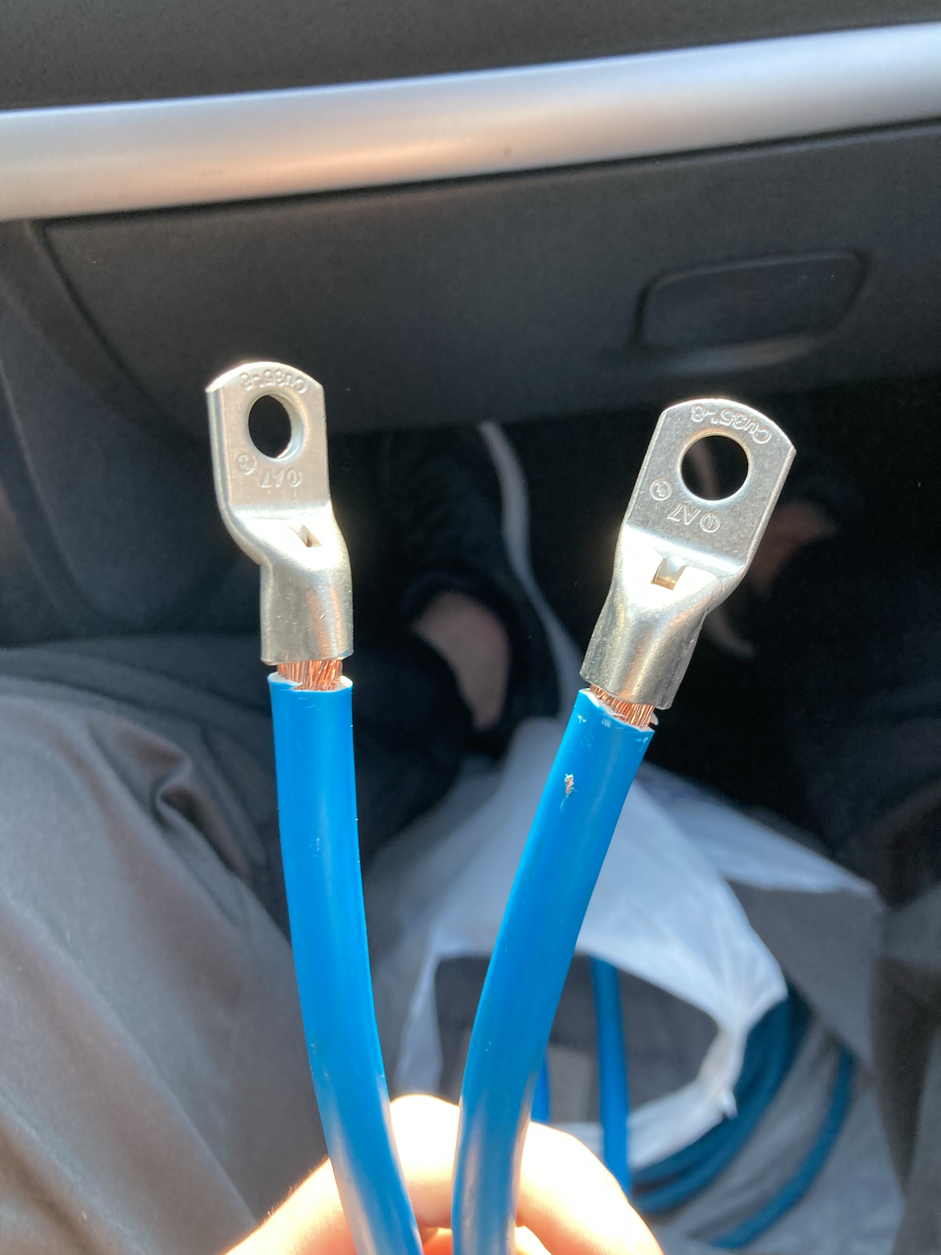

Fatte fare stamani nel posto dove ho comprato il cavo. Era pieno di gente e ho guardato come sono venuti fuori solamente in macchina!
Potrebbero dare problemi una volta che li nastro bene bene e ci metto della guaina termorestringente?
Messaggi: 13152
#484
Mi sembrano fatti bene con la sua crimpatrice.. :hmm:
Se tiri e non si staccano, sono a posto, in linea di massima. :yes: se tiri e si staccano, sono crimpatrice male. Punto.
La guaina termo retraibile li puó proteggere blandamente dall’ossessione e rendere l’estetica più carina. Non è indispensabile.
La stabilità meccanica del cavo deve essere ottenuta fissando il cablaggio una volta posizionato. Se le crimpature non tengono, non è la guaina a migliorare la situazione. :D
Se guardi i cablaggi originali “di potenza”, in genere non sono protetti con guaine nei punti dove ci sono i capicorda. Almeno, non nelle auto che ho avuto io. E non mi ricordo in particolare che ci fossero stati in altre sulle quali ho lavorato. :hmm:

Buongiorno Ozama, no no la crimpatura è fatta bene, in quanto a tenuta. La mia dimanda era riguardo alla parte di fili scoperti, nel senso possono creare problemi?

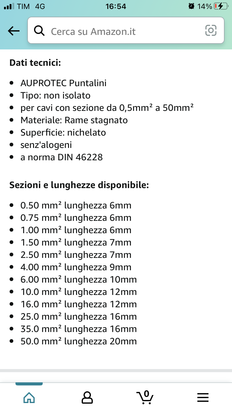

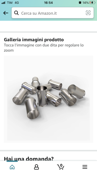

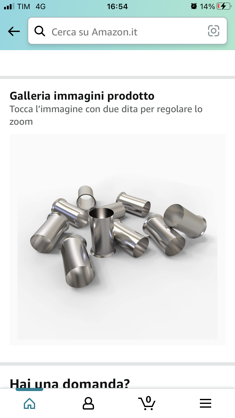

Ragazzi ho trovato questi su Amazon cosa vi sembra? Il materiale sembra giusto! A me ne servono 9 ne prenderei 10 a 6€ e spiccioli!
#498
Vanno bene
