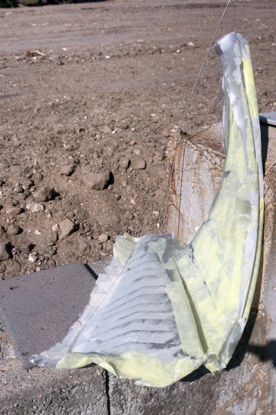

Qualche giorno fa approfittando di una mattina "fresca" il mio amico Davide ha iniziato il lavoro per la creazione dei supporti a montante della mia In-Qubo Trekking. E' stata acquistata della tela fiberglass per nautica, a grammatura molto molto leggera. L'obiettivo prefissato è stato semplicemente realizzare il calco fedele della base cruscotto e una parte del montante.
La resina adoperata è stata un'epossidica della Veneziani, un'ottima matrice bi componente.
Ho prima mascherato adeguatamente il cruscotto e la base montante con nastro di carta, ampia protezione anche fuori dalla zona interessata.

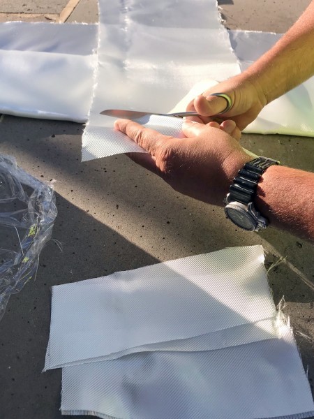

Dopodiché il mio amico ha tagliato i fazzoletti di fibra di vetro con una forbice della italiana Robur: se non si ha un'attrezzo molto tagliente il fiberglass da rogne nella sagomatura.
Una volta disposta la trama a fazzoletti incrociati si è proceduto ad imbibire di resina il fiberglass. Naturalmente per miscelare il composto abbiamo usato una bilancia di precisione
Approfittando della prima luce del mattino ho mantenuto la In-Qubo fuori dal garage, con temperatura buona per incrementare il tempo di catalizzazione. Nessun odore fastidioso. Poi l'ho fatta maturare al chiuso, nella rimessa.
Dopo due giorni ho estratto i due manufatti, leggerissimi ma rigidi. Saranno rinforzati a breve con una sovrapposizione adeguata (forse un sandwich), e poi si realizzerà la controstampata per creare due "diffusori chiusi" per il mid woofer Scan, e per il tweeter in abbinamento, intorno ai 2.5/3 litri, come progetto.
Ecco alcuni scatti.
Ecco il lavoro finito Buona settimana a tutti gli appassionati.

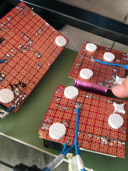

Preparata anche base in legno sotto sedile per il fissaggio dei crossover passivi, provvisori. Il telaio metallico che lo sorregge è ottimo.
Ho forato in 4 punti le due traverse laterali in modo da avere punti di fissaggio.
