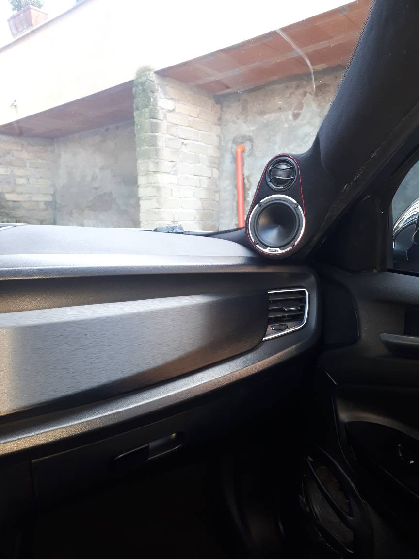

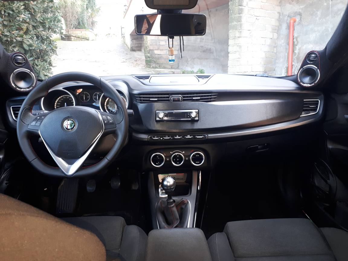

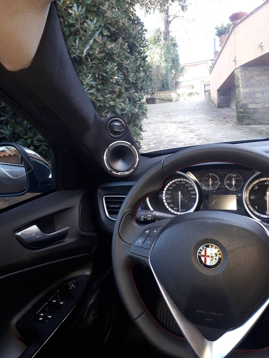

Il fronte è finalmente ultimato, mancano solo le tasche dei wf da dargli una mano di nero text per rifinire bene e di rifare la cucitura rossa sul montante di sx che sul dx è venuta meglio XD
Buon anno a tutti

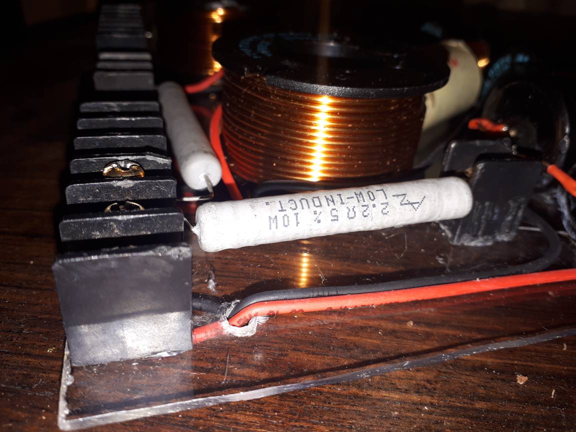

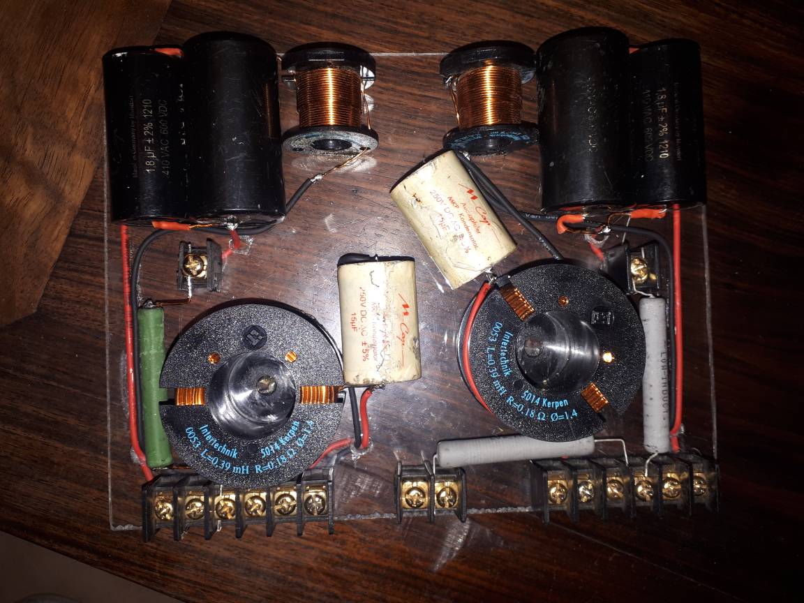

Penultimo step, ho assemblato il crossover che si occuperà di filtrare l'incrocio tra mid/tw su una basetta di plex, da incorniciare con mdf rivestito e farci un' ulteriore placca di plex a mò di tappo, riservo piccolissime modifiche in fase di messa appunto con la nuova sorgente

Come non detto, il crossover si occupa dell'incrocio mid/tw. Curiosità, come gestisci il p/a del medio?

Ciao Ragazzi, no purtroppo ho la p88 che non permette di gestire un 3 vie in attivo, quindi mi stò limitando temporaneamente ai tagli che consente, ovvero incrocio wf/mid a 1250hz ( ignobile lo so XD) ed appunto il passivo tra mid e tw per mantenere un solo finale per l'intera medio-alta. Con la futura sorgente che permette di gestire in attivo un 3 vie + sub credo di mantenere la stessa configurazione con passivo per mid e tw sia per comodità, anche se ho bello pronto il piccolo linear power 452 da piazzare sui soli tw, sia per scelta mia di utilizzare il passivo tra mid e tw limitando il dsp della sorgente solo ad incrociare inizialmente i mid con i wf ed in futuro anche un sub. Ora se volete sapere che sorgente monterò, aspetto di averla prima di parlare XD però ormai si lascia intendere considerando che non sarà la p99 e ne restano poche in grado di pilotare un 3+1 :D giusto Antonio? XD
