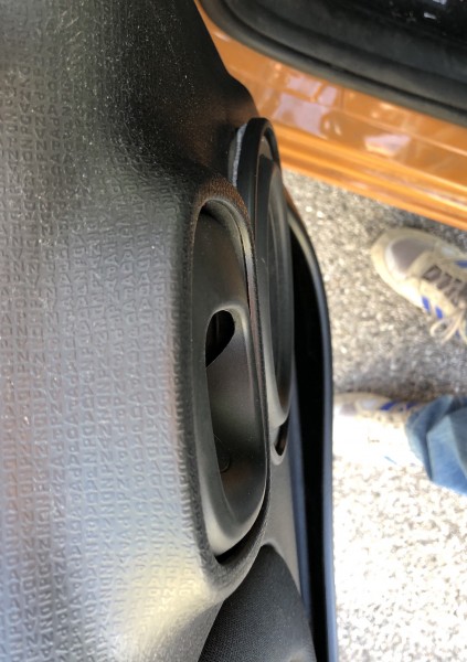

Quindi ho ri montato gli Hertz e ho fatto un secondo esperimento: ho girato il supporto sinistro di 45 gradi che, essendo inclinato, ora rivolge il woofer verso di me anzichè solamente in alto.
Fortunatamente, la cartella in plastica cede leggermente, e la griglia ci sta. Logicamente, sul lato opposto è aumentato il gap. Ma valuterò il da farsi dopo un periodo di ascolto.
Non rendono molto.. Si vede il gap e la guarnizione bianca che sborda dalla griglia. Stando in auto, non si nota nulla. Basta che la ritagli o ne metta una scura e potrei lasciare tutto così. ^^
Logicamente ora ci sono le griglie metalliche. :yes:

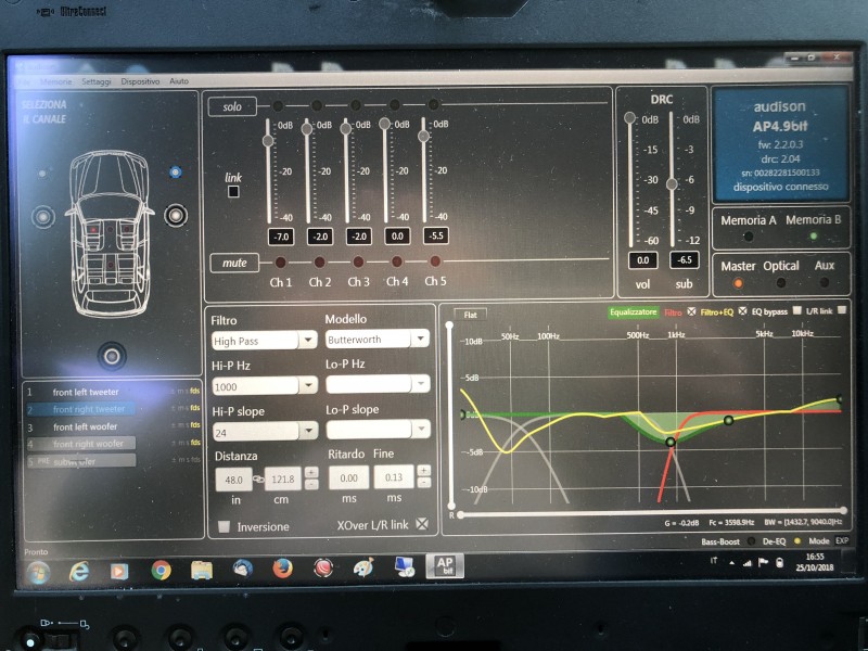

Quindi, secondo esperimento: visto che i nuovi tweeters sono molto estesi, aprofittiamo con prudenza.. :sbav:
Ho incrociato i componenti ad 1 KHz, 24 db/ottava, con una certa equalizzazione, al fine di valutare se liberando i woofers, si riducono le riflessioni.
Dopo un po' di ascolti ho modificato un po' le equalizzazioni e ritoccato i ritardi, rispetto alla foto, che si riferisce al canale destro. E lasciato tutto così. Impostata la memoria B con questi parametri, ascolterò qualche giorno.. anche se è abbastanza evidente che i tweeters non sono a loro agio. ^^ Ma sinceramente, non finiscono di stupirmi, questi Peerless Timpany.. :D

Altro piccolo sviluppo:
Avevo collegato al DSP anche i canali posteriori, per poter regolare il sub con il fader. Ma ora che il DRC è installato in pianta stabile, li ho scollegati. Ebbene: sono spariti i piccoli ronzii che non ero del tutto riuscito ad eliminare.. :yes: Penso che li ricollegherò agli altoparlanti posteriori, tenendo il tutto a zero, ovviamente, per fornire un carico alla radio, che non si sa mai.
Per riottenere audio dal sub, ho dovuto naturalmente rieseguire la configurazione iniziale. Impostazione ingresso, de equalizzazione, eccetera. E riprogrammare tutto, a partire dalle fotografie delle schermate. -.- È un peccato che il processore non permetta salvataggi parziali, che consentano di ricaricare separatamente le impostazioni degli ingressi e delle uscite e che le due memorie: A e B, siano anch'esse parte dello stesso salvataggio generale. Quindi non si possono "tenere le parti buone" rieseguendo le configurazioni.
Per lo meno, non lo si può fare con il software a disposizione. Probabilmente, intervenendo manualmente con un editor sul file di configurazione, si potrebbero pure individuare le parti da modificare..
Non mi sono mai chiesto se il salvataggio è uno script o un file binario..
Quando accendo il portatile, provo a guardare.. :arr:

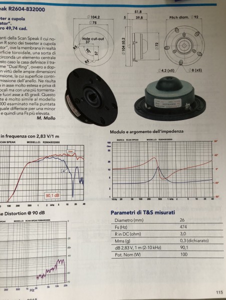

Per la sperimentazione col ring radiator, devo fare precisazioni, perchè capiscondi non essere stato capito.
Chiaro che è IMPOSSIBILE avere qualsiasi pretesa di far funzionare i miei tweeters a 800/1000 Hz. XD Ma nel mio caso, garantisco, a 1500 Hz e 18 db/ottava, sono ancora mooolto accettabili e stanno suonando tranquillamente, anche a volumi abbastanza elevati. :yes: Che poi, a seconda del livello, i tagli "nominali" variano alquanto..
I tagli più bassi li adotto in via sperimentale, per pochi minuti ed a basso volume, per valutare eventuali possibili miglioramenti della scena, NEL CASO che decida di SPOSTARE l'emissione di quelle frequenze. Non è certo possibile ascoltare in quelle condizioni.. È solo sperimentazione. :hmm: E comunque, mi rendo conto che il timbro è falsato e che la dispersione di un eventuale 3 pollici, a 1000 Hz è diversa da quella di una membrana da poco più di 1 police.. X3
Sul diametro effettivo di emissione, però, non è quello di un 26mm. Quello è solo il diametro della bobina mobile. Che, non essendo questo un altoparlante a cupola, non coincide con il diametro della superficie di emissione. A cui concorre invece tutta la parte in tela. E si vede dalla risposta, che si estende "piatta" fino a 1000 Hz.

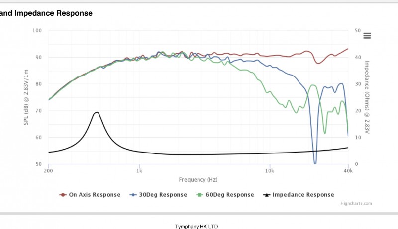

Questa è la risposta dichiarata:
Questo è l'omologo marchiato Scan Speak, che costa uguale, e che si dice non abbia lo stesso suono. E ci posso credere. Ma secondo me, selezione e piccola personalizzazione a parte, viene dalla stessa fabbrica. E comunque, la sua risposta può essere ragionevolmente equiparata, se non altro per dimostrare l'estensione, che va ben al di la di una cupola da 26, estendendosi oltre a quella ottenibile con una 28:

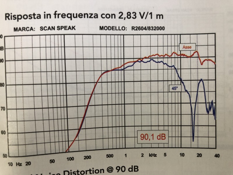

Agevolo, per interesse generale, il resto delle misure:
Chiaro che dal dichiarato al misurato, ci sono degli "aggiustamenti grafici pubblicitari" e che le diverse espansioni dei grafici possano accentuare le varie gobbe o smussarle. I grafici vanno "interpretati", se realizzati con sistemi e in luoghi diversi. Sul fatto che la FS sia del tutto simile ed i breckup fuori asse pure, mi sembra comunque indicativo.
Il tutto, per arrivare al fatto: sperimentare,a basso volume, un taglio ad 1 KHz, ALLO SCOPO DI VALUTARE DIVERSI CENTRI DI EMISSIONE ED INFLUENZA DI QUESTO, SULLA SCENA, credo che sia alla loro portata.
Un taglio a 1500/1600 Hz, Con una pendenza di 18/24 db/ottava, è alla loro portata, se non si pretende una pressione da SPL. Anche perchè, l'efficienza molto elevata, comporta l'uso di una potenza molto bassa, a parità di pressione con i woofers.
