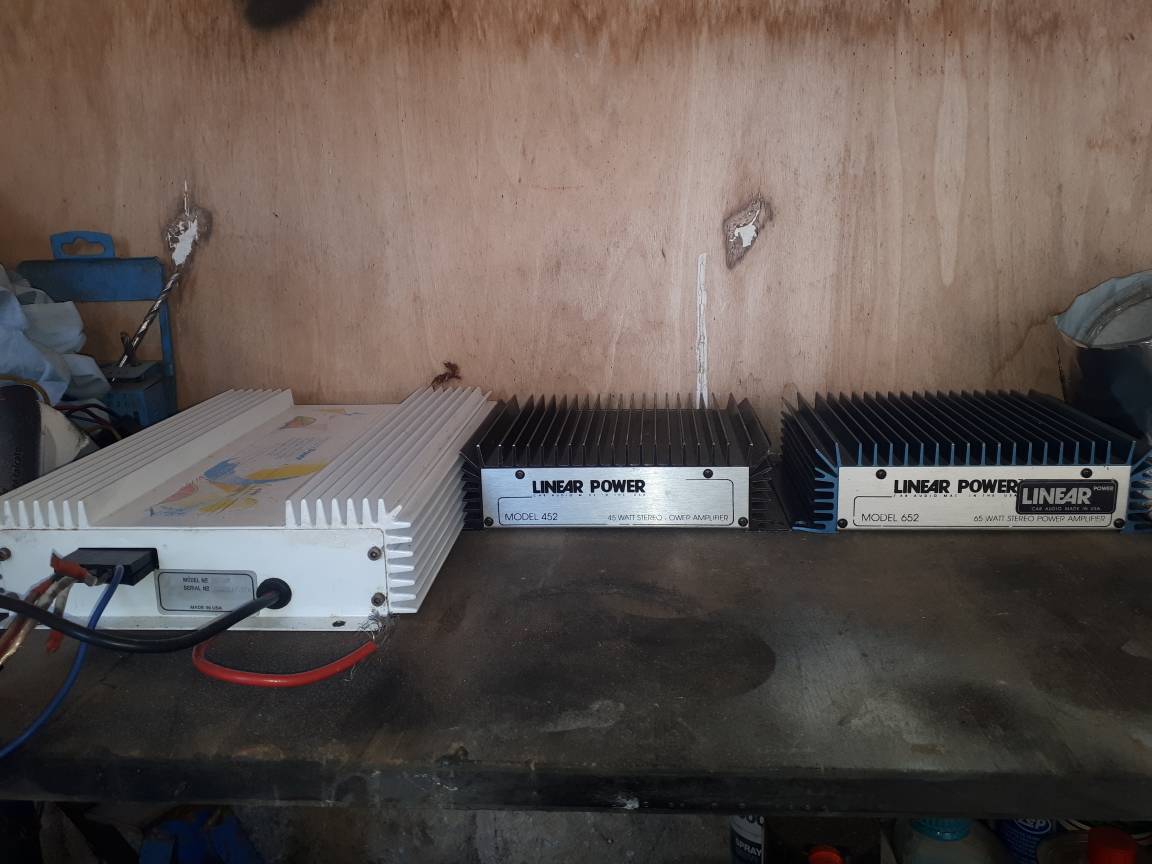

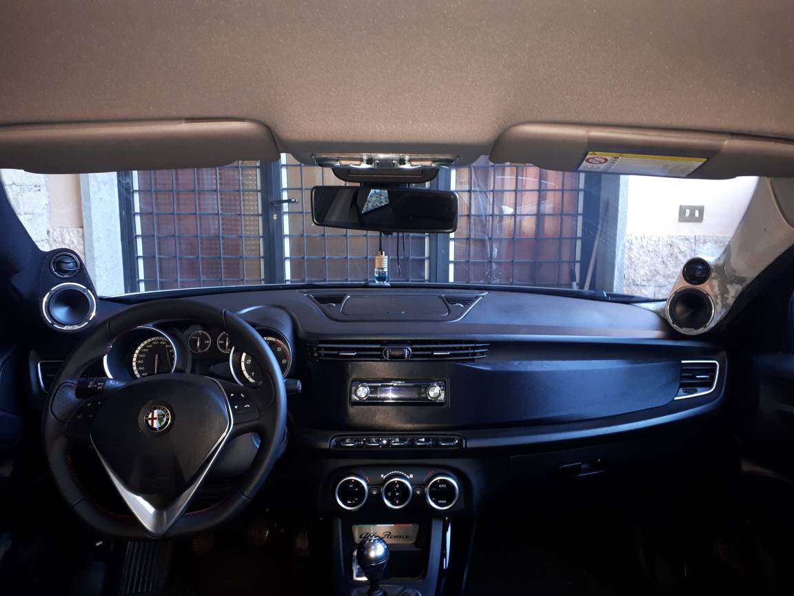

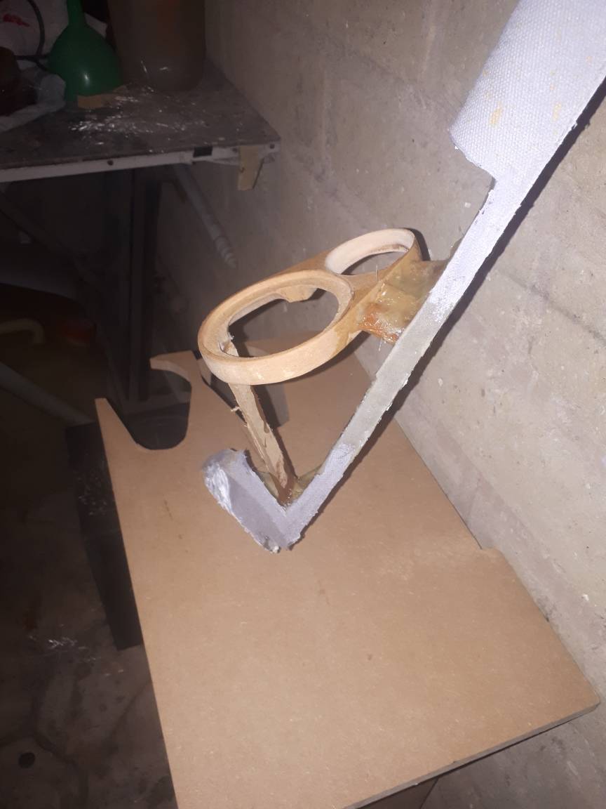

Buon Natale a tutti. Dopo un lungo periodo di fermo ho ripreso qualche lavoro sulla giulietta, che grida vendetta XD ho sistemato la "cornice agricola" sulle tasche e non è affatto male, idea collaudata!! Ho dato anche una rinfrescata al linear power 652 visto il ruolo che dovrà coprire, recap totale utilizzando i nichicon KA audio sul livelammento dell'alimentazione, i fine gold altrove e gli ELNA sul segnale ma sono tentato a sostituirli con dei polipropilene visto il valore basso, ed è già bello che installato e suonante sui tw con piacevoli impressioni iniziali. Piccoli aggiustamenti anche sul cablaggio e sul crossover in attesa di montare la medio-alta finita, per ora, mi godo il 2 vie in biamp filtrato attivo dalla p88 e mamma scan speak non tradisce mai.

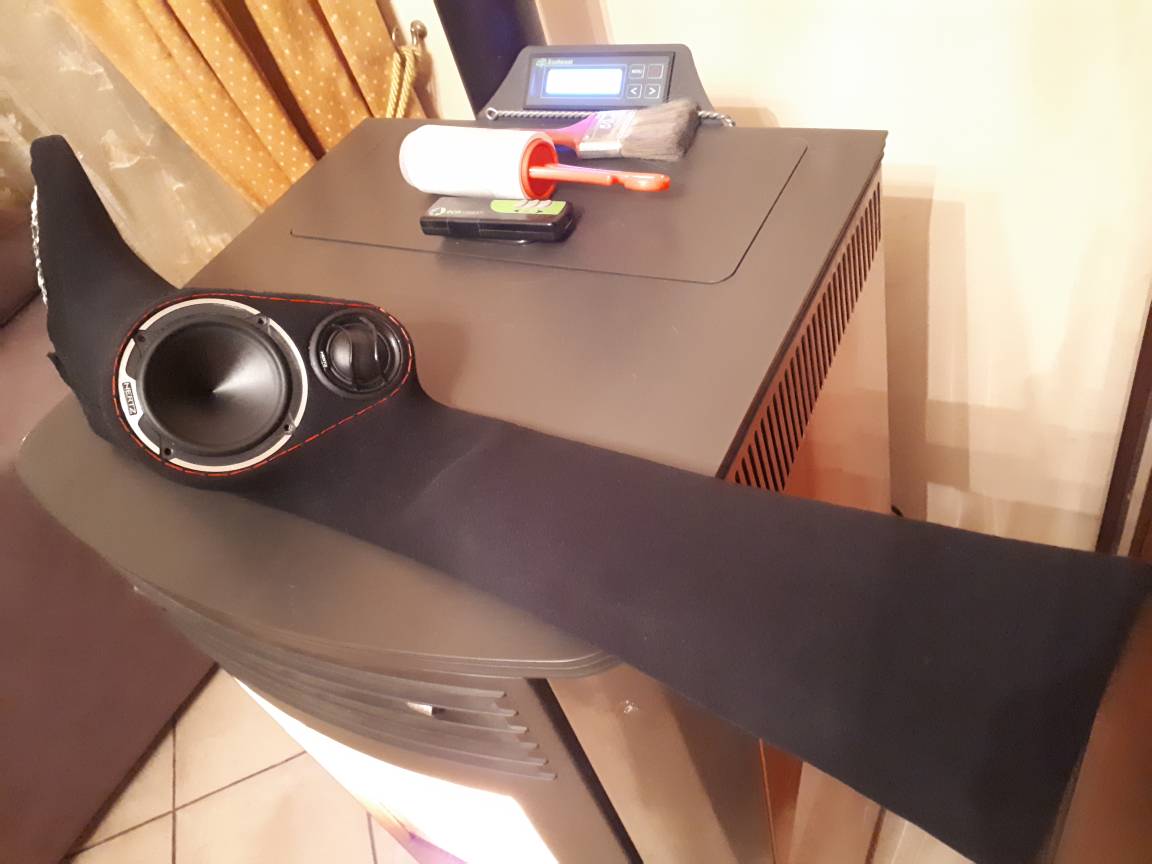

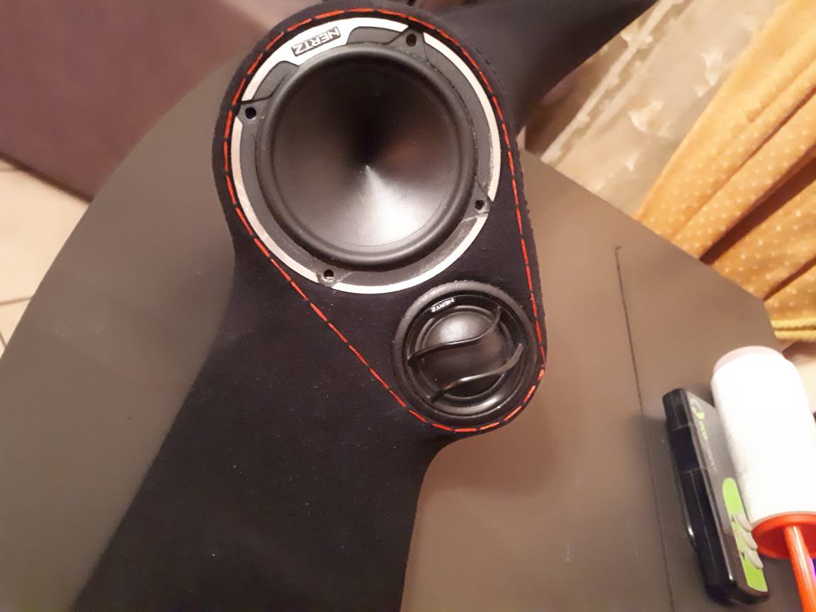

Le feste oltre che tanto buon cibo, hanno portato qualche momento libero per proseguire i lavori così anche il montante dx è pronto.

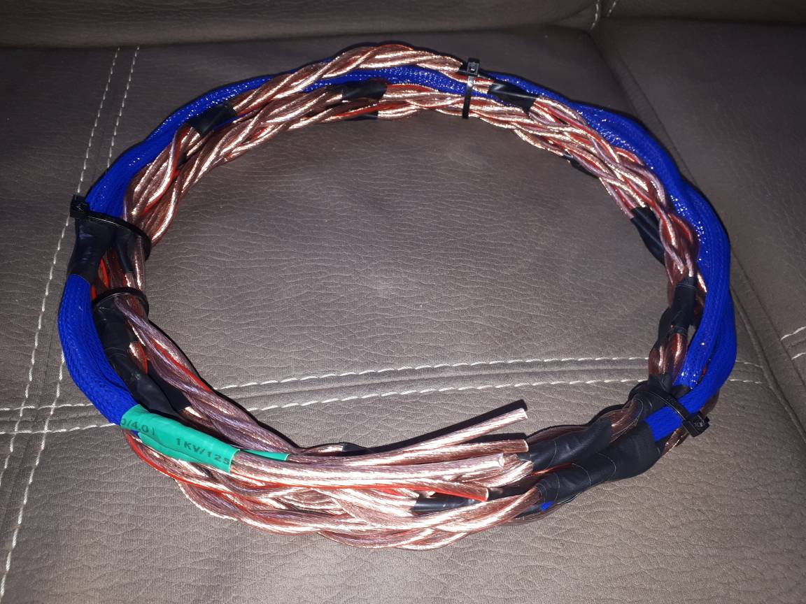

Buongiorno gente. Iniziamo qualche fine tuning e tocca al cablaggio che comprende la sostituzione di tutti i cavi con questi, rame ofc puro al 99.99% lega 4n, tweestati prima a singoli positivo e negativo e poi tweestati 2+2 per tutte le mandate ampli/cros, singolim per i relativi stacchi dal crossover agli ap e diretti ampli/woofer. I diametri sono: 4mmq diretti sui Woofer, 2.5mmq ampli/cross mid e tw, ed i pezzi dal cross agli ap da 1.5mmq, che faticaccia XD

Davide.HZ ha scritto:Buongiorno gente. Iniziamo qualche fine tuning e tocca al cablaggio che comprende la sostituzione di tutti i cavi con questi, rame ofc puro al 99.99% lega 4n, tweestati prima a singoli positivo e negativo e poi tweestati 2+2 per tutte le mandate ampli/cros, singolim per i relativi stacchi dal crossover agli ap e diretti ampli/woofer. I diametri sono: 4mmq diretti sui Woofer, 2.5mmq ampli/cross mid e tw, ed i pezzi dal cross agli ap da 1.5mmq, che faticaccia XD
Curiosità: twistati perché?
Ordine o "altro" :hmm: ?
Davide.HZ
Messaggi: 1732
#475
Messaggio da Davide.HZ »
L ho fatto principalmente per mettere dei buoni cavi in vero rame puro a differenza della tanta mondezza che gira, di suo la tweestatura fà aumentare la capacità uf del cavo e diminuisce l'induttanza oltre che renderli più soldi e immuni a vibrazioni ed a tutta l'immondizia che gira nelle elettroniche dell'auto il che si traduce in un cavo meno sensibile ai disturbi ed alle vibrazioni, con più estensione sugli alti avendo un induttanza più bassa e aiuta a sgravare le basse frequenze avendo la capacità più alta. Parliamo comunque di piccolezze ezze ezze di " fine tuning" appunto, apprezzabili giusto in un sistema che sia in grado di rendere ( ed ho dubbi che il mio riesca) ma soprattutto quando si hanno dei mid sparati in faccia che non perdonano nulla ( perlomeno gli ml700.3 ) e appunto non fungono da "autostrada" a disturbi e interferenze, anche se parliamo di cavi che trasportano un segnale amplificato che già di suo è poco sensibile a interferenze.
Messaggi: 13359
#476
La qualita del rame e la sezione del cavo son sicuro portino beneficio.....
Il mio dubbio era giusto sulla twistatura.
Grazie della delucidazione e buon lavoro ciccio!!!

Alessio Giomi ha scritto:La qualita del rame e la sezione del cavo son sicuro portino beneficio.....
Si quello sicuro Ale, sulla qualità del cavo non si discute, questi sono prodotti in Italia, zero senigrafie e zero mangia mangia, sano cavo fatto in rame ofc con lega pura 4n a trefloli finissimi al costo di un qualsiasi cavo "low cost". Non prendere per vero quello che ho scritto perche anche io ne sò poco, all'atto pratico poi magari sono solo mie fisse mentali che neanche cambia nulla o che comunque i miglioramenti non sono apprezzabili se rapportati allo sbattimento per tweestarli, come magari potrebbero andare peggio. Il massimo sarebbe lasciare anche i cavi che ho ora e poter fare un confronto, ma chi ha tempo?!
