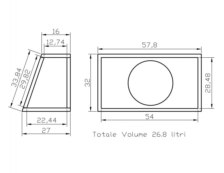

Ho avuto la risposta tecnica per il nuovo box in grado di far suonare bene il sub da 12'', Resonant.
Ecco il disegno suscettibile di alcune revisioni metriche, probabilmente. Ma il litraggio interno resta tale.
Ringrazio pubblicamente il mio grande amico Davide, che tra l'altro sa disegnare su Autocad in maniera incredibile....
