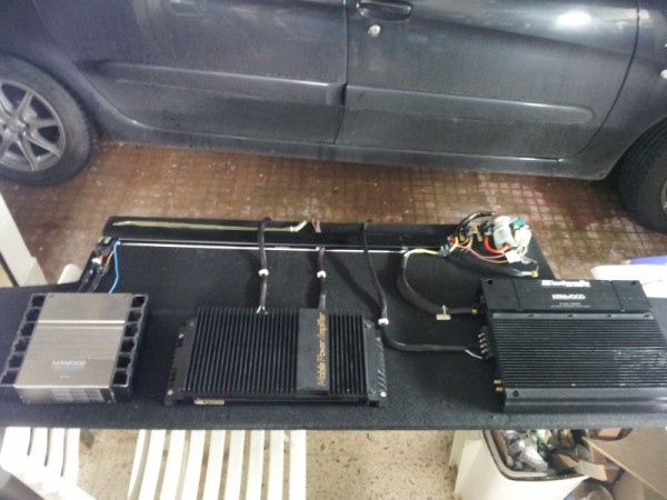

Per completezza posto qualche foto del parco ampli,ovvero tutta roba molto old e quasi "ordinaria" tranne ..........lui..........

Il pannello delle elettroniche e' gia' pronto,va piazzato in fondo al bagagliaio tra il serbatoio del gpl e la cappelliera su staffe a L fissate saldamente ai lati sulla lamiera .....

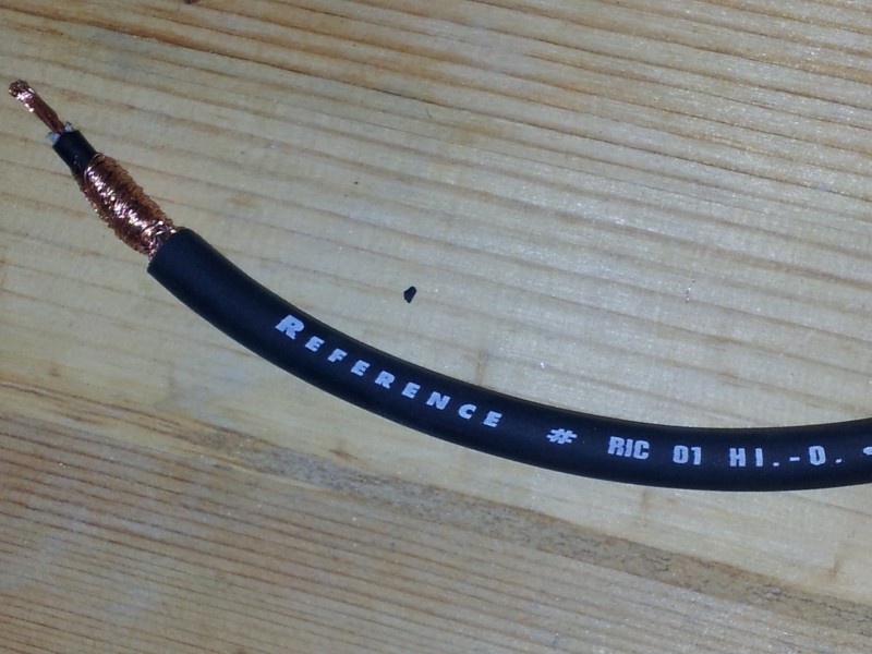

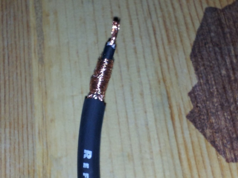

Inaspettatamente oggi mi hanno consegnato tutto cio' che avevo ordinato ,tra lo sciopero imminente e le prossime festivita' quasi non ci speravo quindi subito al lavoro .....
Con il cavo arrivato ieri ho preparato 3 cordoni stereo da 4 metri circa e sistemati dentro la guaina trecciata, a vista sembra un buon prodotto per il costo e' morbido e flessibile con la filatura centrale in rame di buon spessore ed abbondante.....

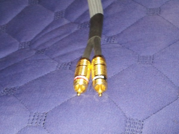

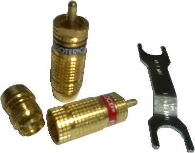

Quindi dopo aver passato mezzora a cercare di capire come si montano i connettori RCA della Esoteric (sono fatti da 9 parti diverse e non richiedono la saldatura)
riesco a finire il primo con l'aiuto del mio amico ,peccato che vanno a finire in fondo al bagagliaio sono molto belli .....
esoteric-audio rca accu link.jpg (51.92 KiB) Visto 1962 volte

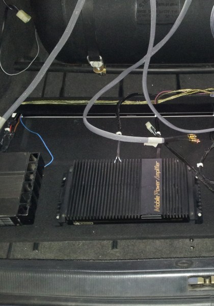

Messaggio da Joe62 »

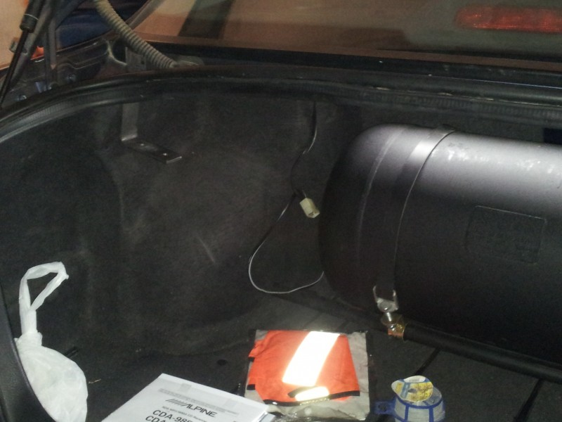

Questo e' il bagagliaio, e' ancora molto grande nonstante una buona parte sia occupata dalla bombola del gas.
Il pannello degli ampli e' posizionato esattamente sopra la bombola e va fissato su alcune staffe visibili in foto.....

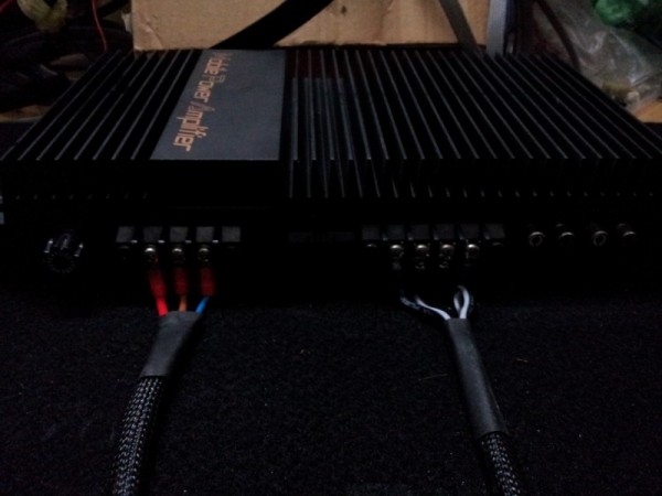

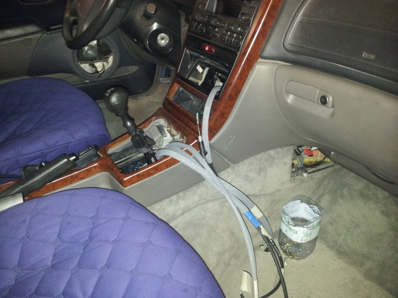

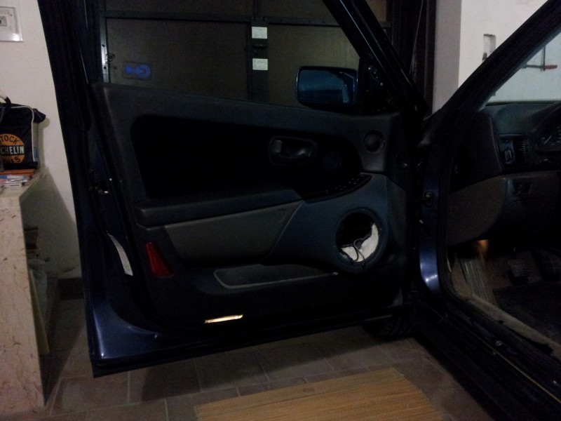

Siamo ormai agli sgoccioli il grosso e' fatto e tocca ai collegamenti dei vari elementi.....
Abbiamo passato 3 coppie di cavi pre dal bagagliaio alla plancia terminati solo da un lato per favorire il passaggio attraverso una strettoia dentro il tunnel vicino alla leva del freno a mano.....
I restanti RCA saranno fissati all'interno del'abitacolo....
Dal laterale ho portato in plancia un terzetto di cavi da collegare alla sorgente compreso il cavo di massa che andro' a fissare alla massa generale nel bagagliaio....
Senza nome-True Color-01.jpg (61.69 KiB) Visto 1874 volte

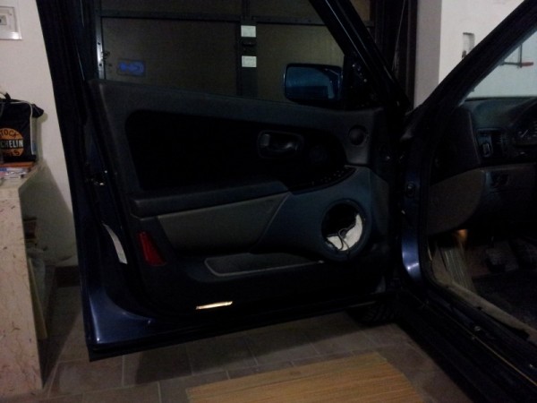

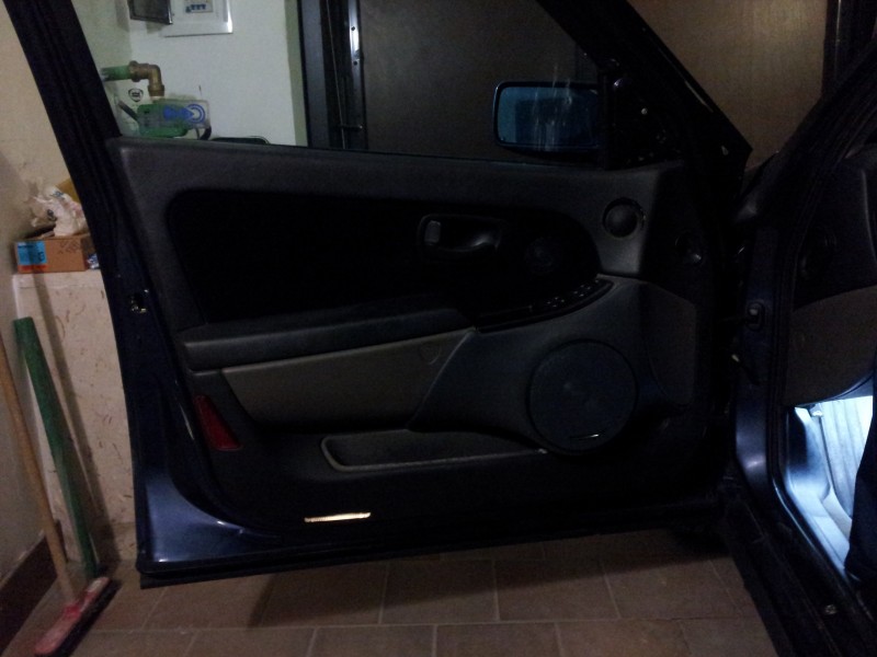

Ok woofer anteriori piazzati e fissata la griglia...
