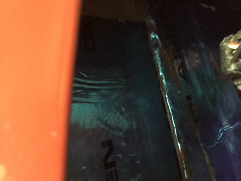

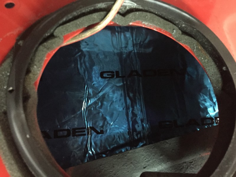

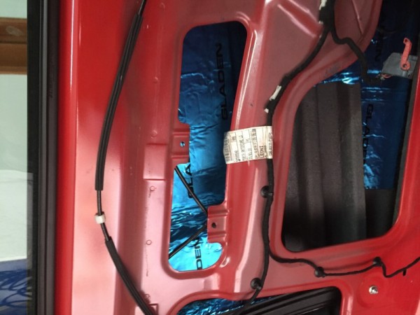

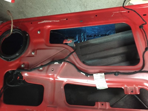

Nel frattempo ho effettuato due step "nascosti" nel mio impianto...
il primo è il collegamento con cavo toslink della sorgente al dsp e relativo settaggio per non utilizzare il controller remoto del dsp ma il manopolone della sorgente (e per questo ringrazio ancora lo staff della mosconi per la risposta esaustiva e tempestiva alla mia domanda)
Il secondo è una "seria" insonorizzazione delle portiere.
per quanto riguarda il primo step la differenza è veramente abissale...
Ascoltato, con le stesse tracce "pilota" e senza aver toccato nulla sul dsp, sono sempre più convinto dell'acquisto fatto riguardo la sorgente !
ovviamente ora sono uscite "sfumature" che mi implicano a rivedere la taratura, seppur grezza, che avevo... ma il risultato è veramente appagante!

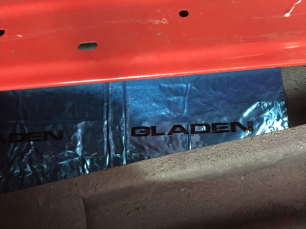

per quanto riguarda il secondo step si è andati a rifinire quello che all'inizio era considerato superfluo perchè anche il progetto attuale era completamente diverso da quello previsto 3 anni fa quando ho acquistato la mito
il materiale utilizzato è tutto gladen: aero butil sulla portiera (interna ed esterna) ed aero multi sulla cartella di plastica, a rinforzo della stessa, più una mattonella proprio in corrispondenza del woofer.
le foto arriveranno presto.. giusto il tempo in questi giorni di scaricarle dal cell!

Ecco un pò di foto fatte durante i lavori (riguardano alcune fasi solo della portiera sinistra)

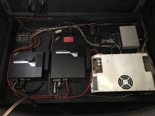

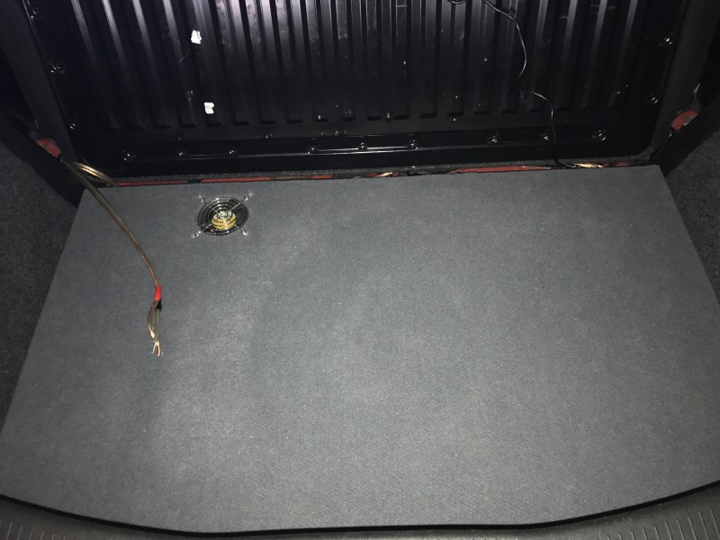

anno nuovo lavoretti nuovi!
finalmente esco dal "club del bradipo eremita" e riesco a portare a casa una serie di risultati interessanti (grazie all'aiuto del mio amico installatore e del mio "spacciatore di fiducia" di prodotti mosconi/gladen)
in primis è arrivato al posto del mosconi as one 120.4 un phoenix gold zx450v2 a pilotare tweeter e midrange (ammetto che esteticamente non ha più la sua serigrafia... ma elettricamente è come uscito dalla fabbrica adesso! )
secondo risultato ottenuto in questo anno di lavori è stato la costruzione di una degna "abitazione" per il parco amplificatori/dsp
terzo risultato è l'acquisto del controller remoto per il dsp, del ricevitore bluetooth dsp amas 2 e la sostituzione del ciare cw327 con il gladen sqx 8 nel suo incasso originale da 18 litri.
ecco le poche foto dei lavoretti svolti (il ricevitore deve essere ancora installato mentre il controller è piazzato provvisoriamente su una basetta creata vicino al cambio della mito)

@ ozama: il dsp della mosconi per ora è "dormiente" nella sua scatola. ora ho un filtraggio in parte "passivo" ed in parte dalla sorgente (che ora è una alpine 7998r)
gli ampli ed le schede dei crossover sono in un doppio fondo in legno appoggiato al fondo del bagagliaio. gli ampli a radio spenta "sembrano" spenti perchè i led di controllo, a memoria, sono spenti (una verifica la farò appena possibile).
la massa è presa da un solo punto (e va a massa con un spezzone di cavo della stessa sezione e fattura del cavo di alimentazione principale) con un distributore dell'audison a cui si collegano i 2 amplificatori.
abbiam provato ad alimentare la sorgente con positivo diretto dal porta fusibili (il negativo no) ma il risultato non variava.. anzi peggiorava (mi riprometto appena ho tempo di effettuare di nuovo la prova con positivo e negativo diretti dai due distributori nel doppiofondo)

Un disturbo che viene captato dall'induttanza di un filtro passivo deve essere veramente un'irradiazione potente.
Oppure, può capitare una cosa così mi è successa sulla macchina di un amico, a causa di un negativo di un altoparlante che finiva a massa.
In questo caso, si genera un loop che può portare su di tutto, e staccando gli RCA non cambia praticamente nulla. Perchè i disturbi arrivano per interferenza di modo comune, attraverso l'alimentazione. Quindi anche sullo stadio di ingresso.
Infatti, dopo il survoltore, in un ampli classico, gli altoparlanti sono riferiti al negativo, sollevati di qualche ohm, a seconda dei circuiti di uscita. Quindi, non sempre con un negativo a massa l'amplificatore va in protezione. Anzi: se è grosso, potente. Quasi certamente no.
Staccare gli RCA, solitamente elimina il disturbo quando l'anello di massa è tra sorgente e amplificatore. Che è l'evento più comune.
Quindi, magari, Audioginetto, controlla che non ci sia un problema sui cavi che vanno agli altoparlanti.
Però, un disturbo sugli altoparlanti ad ampli spento, è davvero una cosa insolita eh..
