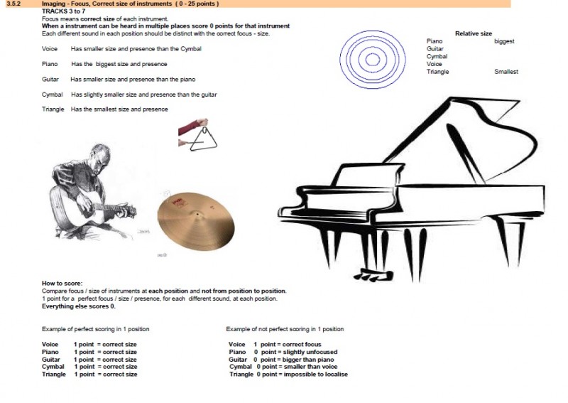

Messaggio da msmgpp »
Il regolamento dice che devono avere anche le giuste proporzioni... Con due larga banda non puoi riprodurre le dimensioni di un tamburo
Juddje book 3.5.2
Inviato dal mio LG-P500 con Tapatalk 2

msmgpp ha scritto:Il regolamento dice che devono avere anche le giuste proporzioni... Con due larga banda non puoi riprodurre le dimensioni di un tamburo
Dipende a che tipo di larga banda stai pensando!!! Non tutti sono uguali!
Lo so..ma quelli che possono farlo non sono installabili in auto... :)

Io nella mia vita ho incontrato vetture con larga banda piccoli, ma anche da 10, 13, 16 e addirittura 20 cm!!! Poi molto del risultato è legato anche al tipo di box che gli sta alle spalle! Ci sono diversi pazzi in giro che si sono lanciati in roba assai strana anche in auto!!!
