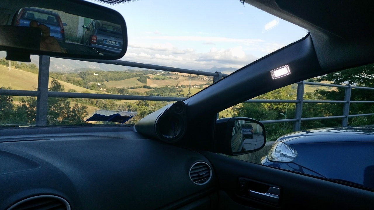

Dopo una lunga gestazione ho terminato e installato i montanti con alloggiamento per tweeter e medio da 10, con l'aggiunta di plafoniere a led, collegate con le luci di cortesia interne :

Bella idea le due plafoniere.. ma non ti abbagliano la notte aprendo la portiera?

Possono essere fastidiose se guardate direttamente, però avendo già montato i led nella plafoniera posteriore e c'era una notevole differenza di illuminazione, adesso è molto più uniforme.

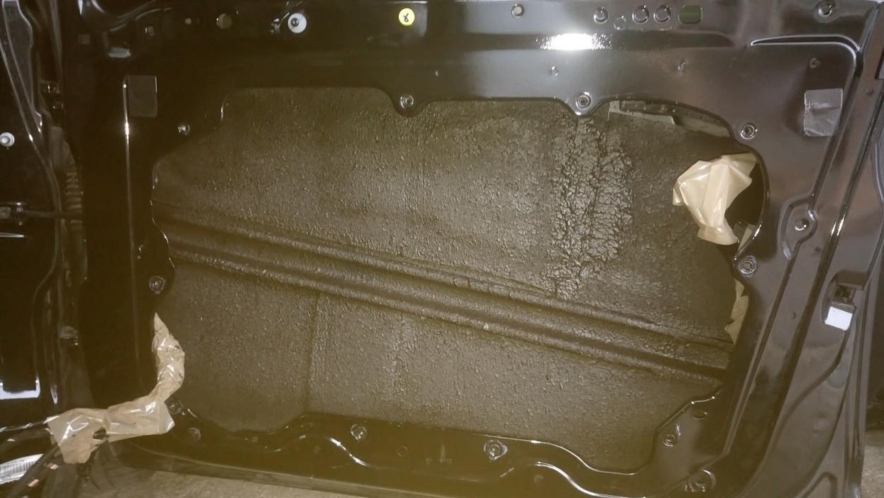

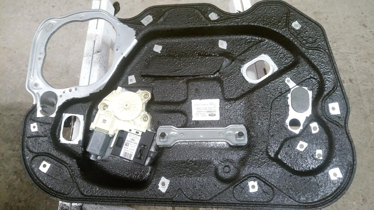

Ho finito di fare l'insonorizzazione delle portiere anteriori, ho impiegato circa 5 giorni per farle entrambe.
Dopo aver tolto le cartelle esterne e i pannelli interni, ho prima ripulito bene le lamiere dalla cera antiruggine con uno sgrassatore spray, poi ho applicato i pannelli di Stp spl08 sulle parti piane, ho spruzzato una bomboletta di antirombo per ogni sportello, ho riapplicato la cera spray ed ho rimontato tutto.

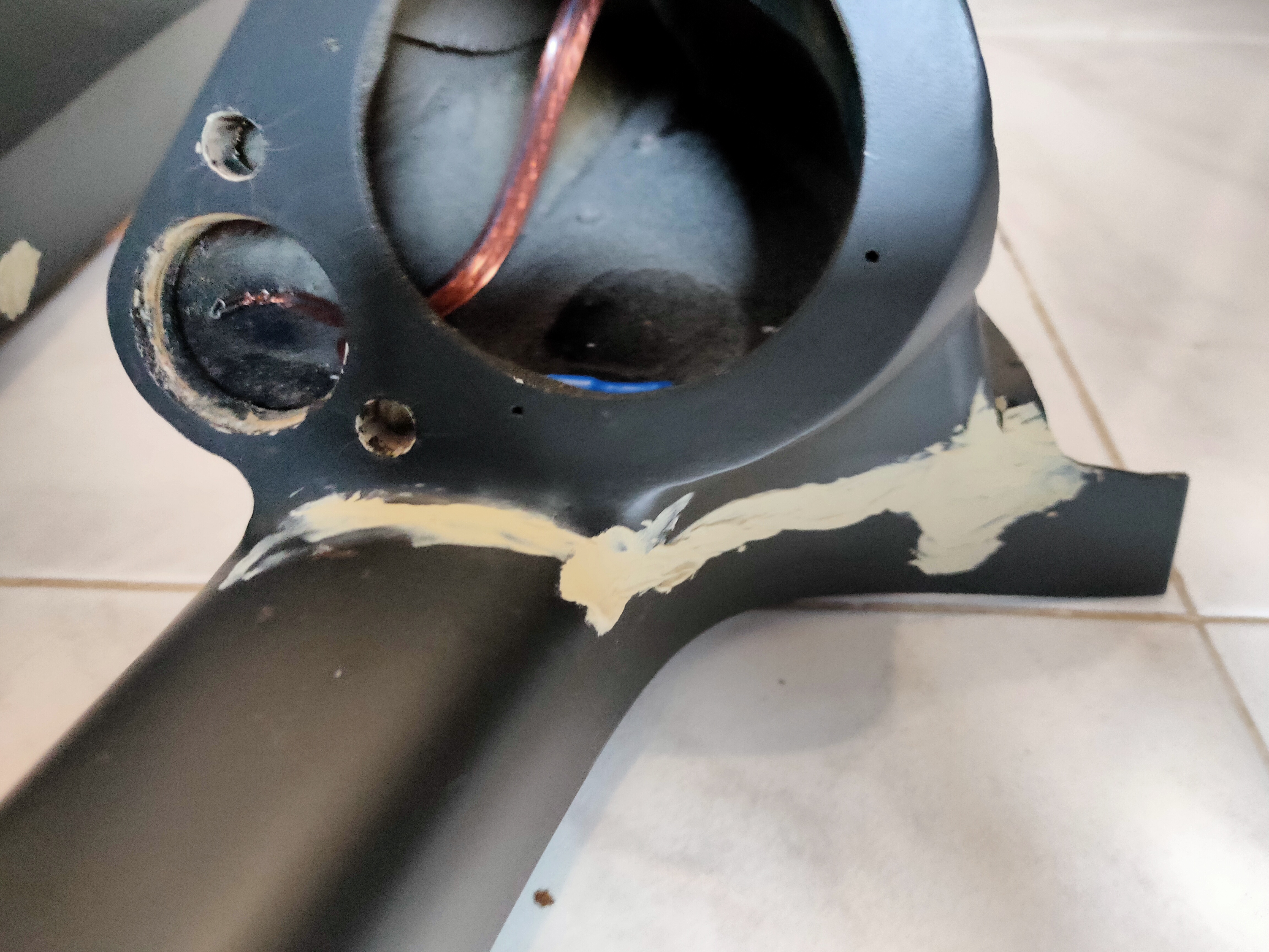

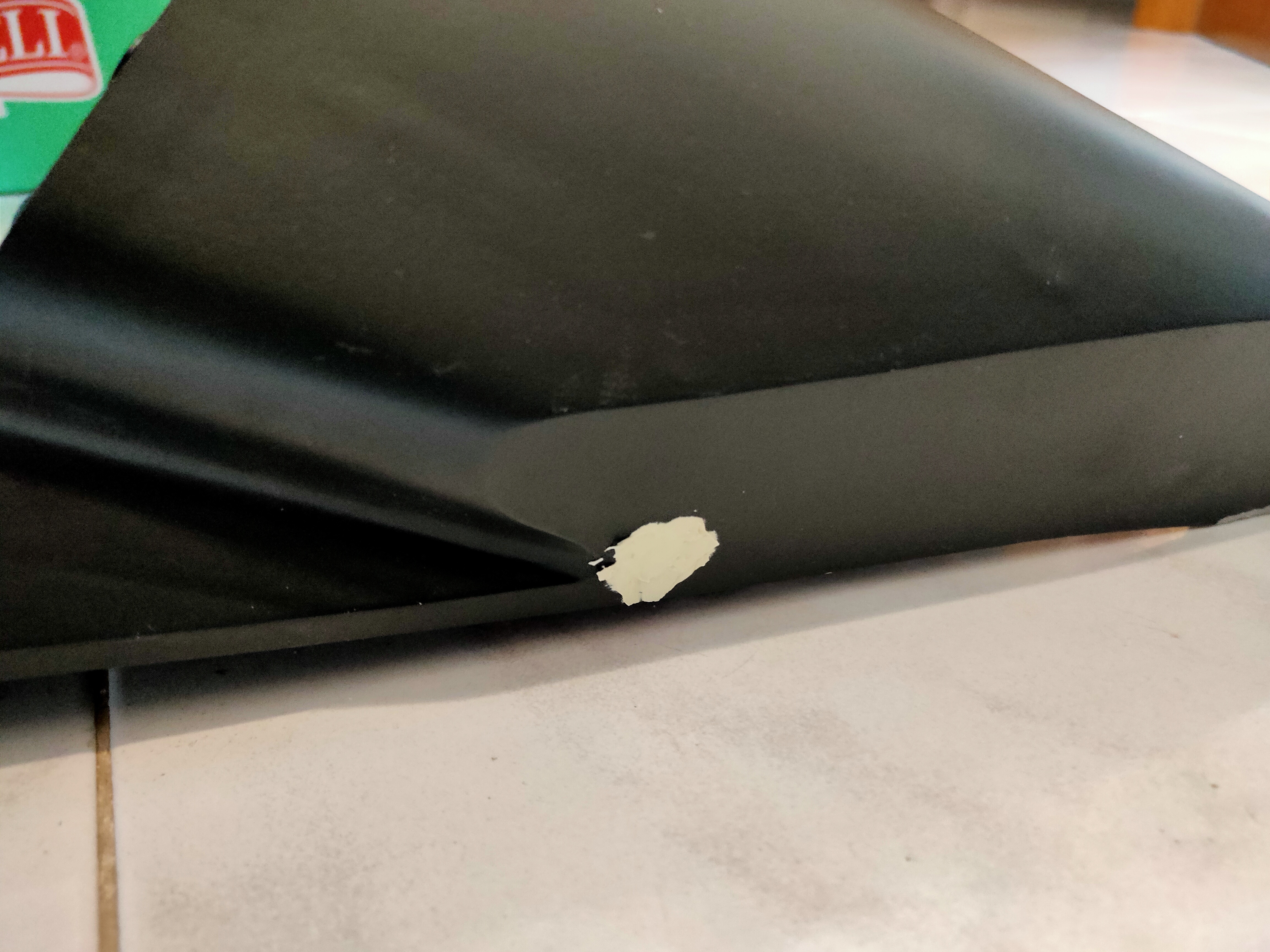

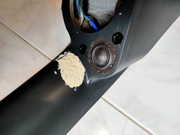

In questi giorni mi sono preso un po'di tempo per riparare i montanti, si erano formate delle bolle sotto lo strato di fondo:
Mentre uno si era danneggiato durante il montaggio, quindi li ho rinforzati entrambi con viti e resina:

Povero Tw..... hai dato lo stucco senza toglierlo? chissà che paura ha avuto!!!

Volevo evitare di toglierlo, alla fine li ho tolti per riverniciare completamente.

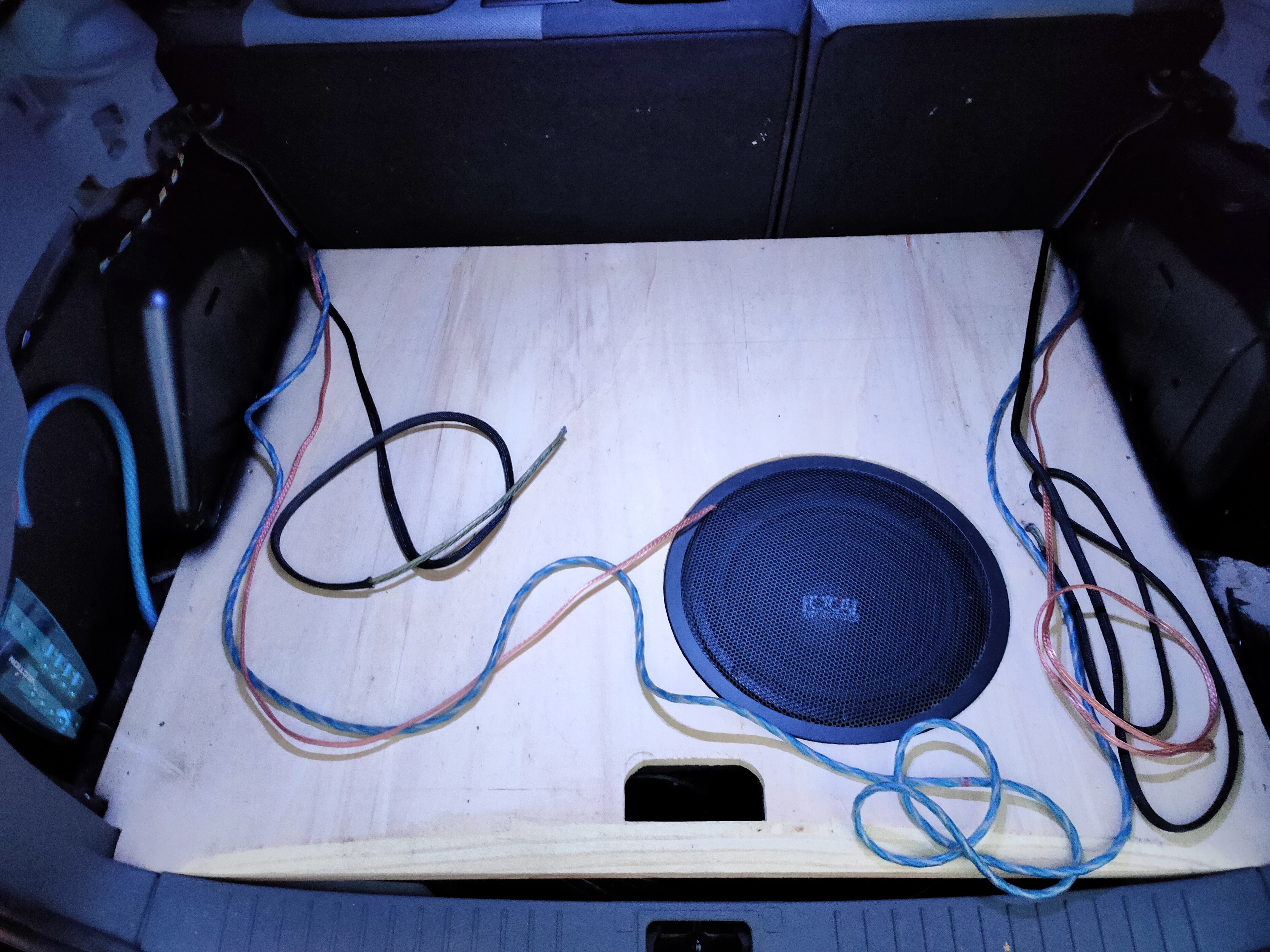

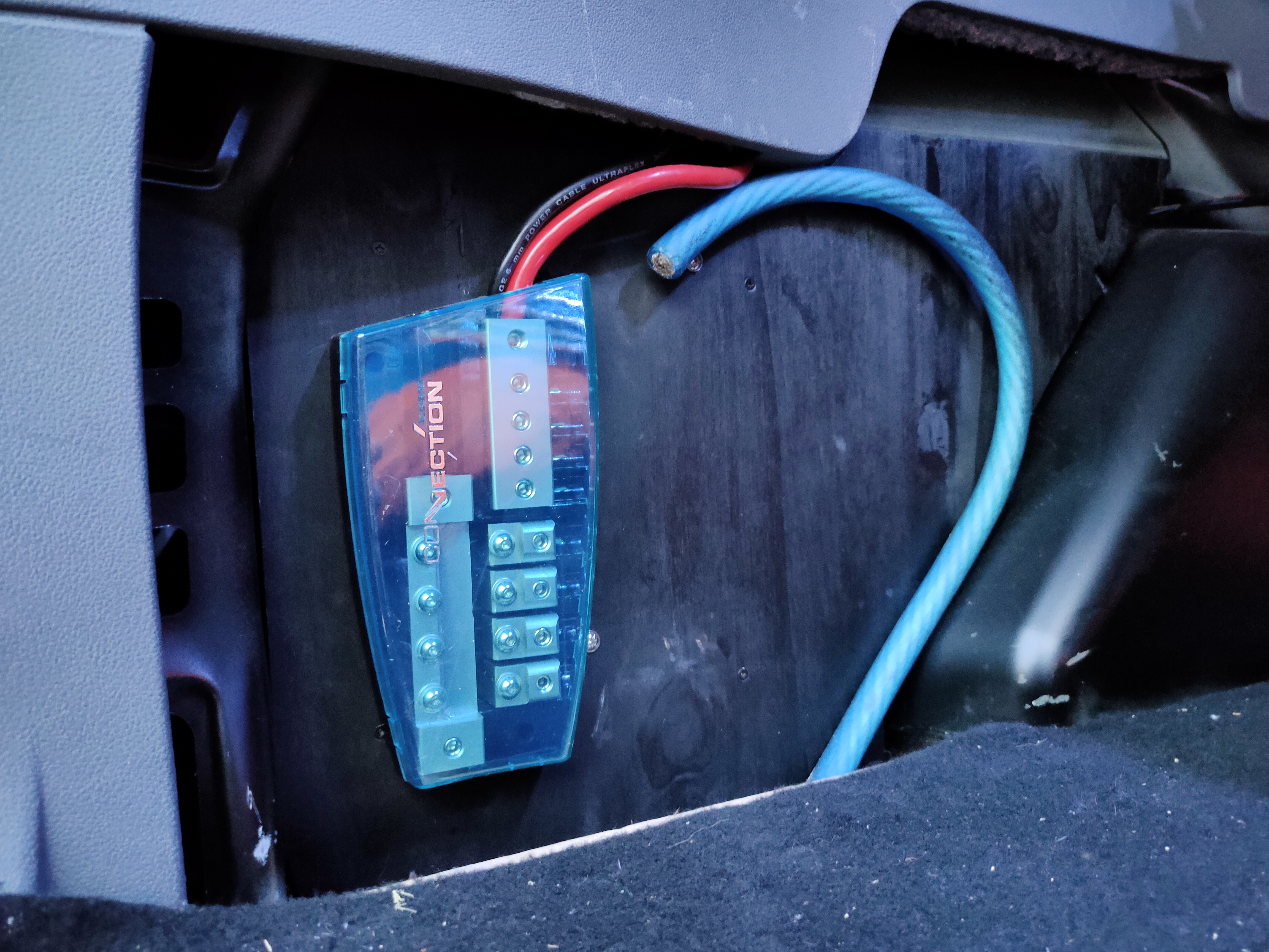

Questo è il distributore di corrente fissato sul fianco del bagagliaio con un supporto in legno fissato a sua volta alle lamiere con viti e fori filettati:

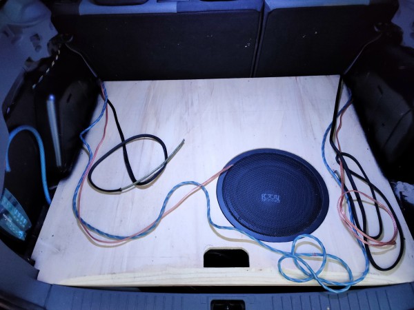

E questa è la vista del bagagliaio dove si possono vedere il subwoofer Focal e il foro di uscita dell'accordo vicino al portellone:

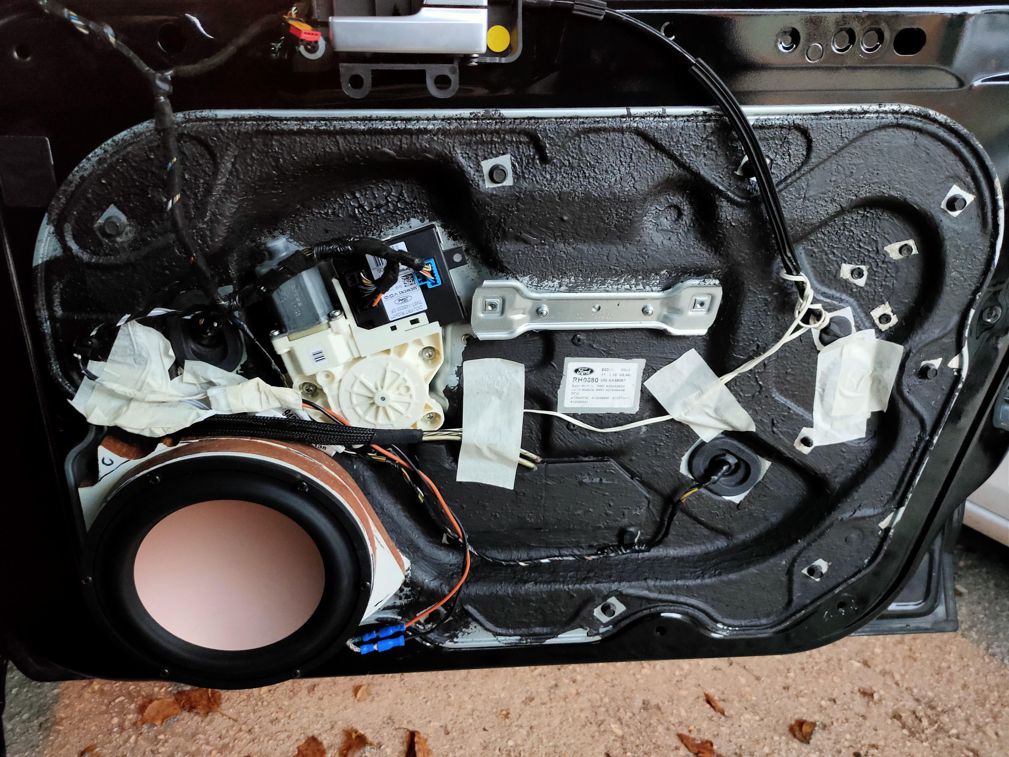

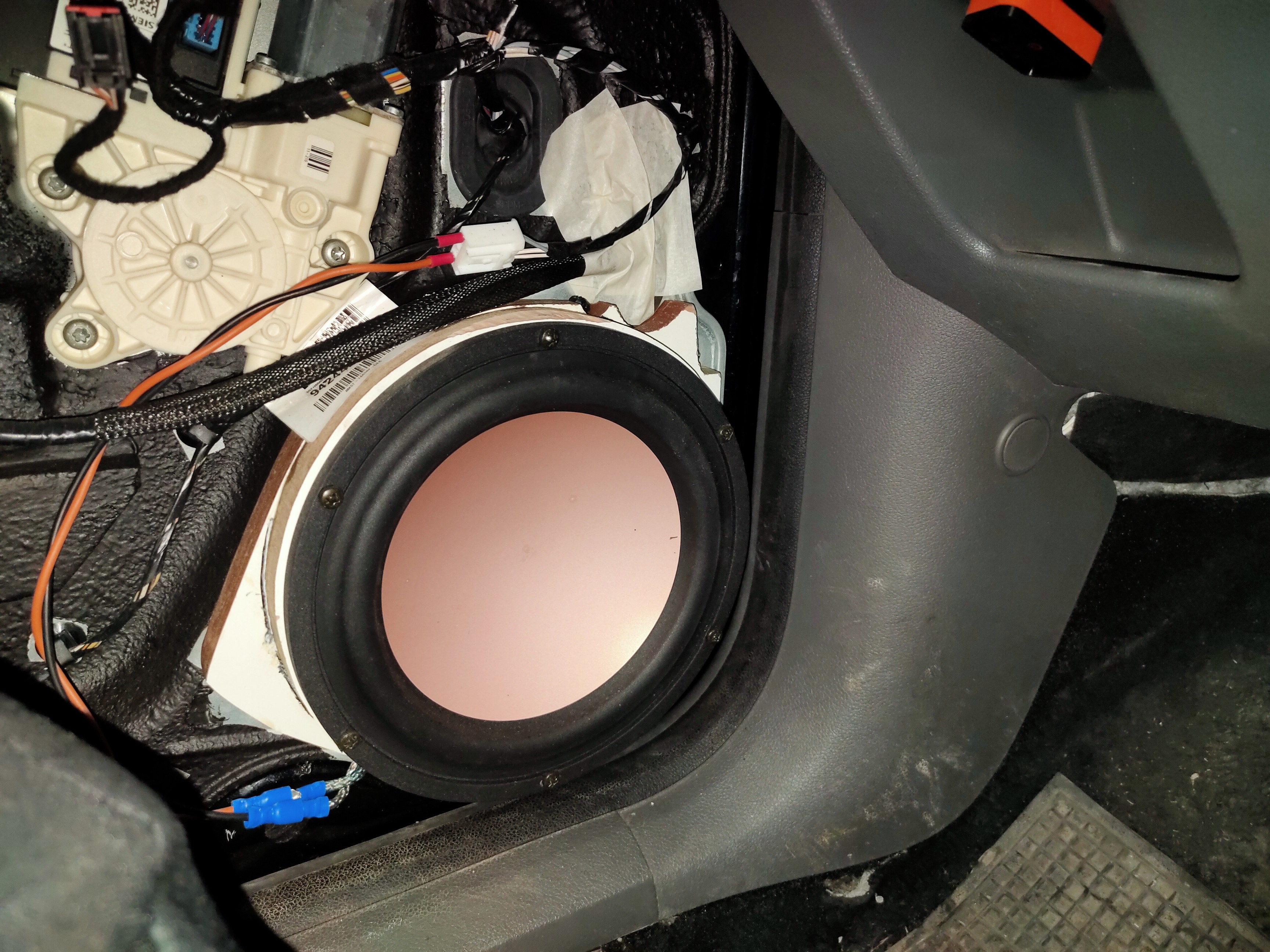

Questi i woofer montati con 4 cm di adattatori in MDF e viti autofilettanti :

Per quel poco che ne capisco ho scelto questi woofer perché sulla carta offrono caratteristiche simili ai Morel elate 9" ma ad un terzo del prezzo.
Sostituendo gli originali Ford, che comunque non se la cavano male, ho avvertito un suono molto più spostato in basso, ma anche un minore efficienza, essendo dei 8 ohm pilotati dalla sorgente di serie.
Finché non li ascolterò con un amplificatore e con un filtraggio decente non posso esprimere pareri attendibili, ma intanto fanno una bella figura
