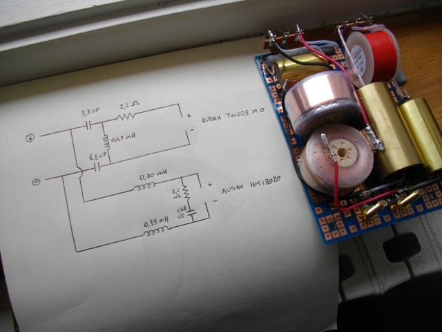

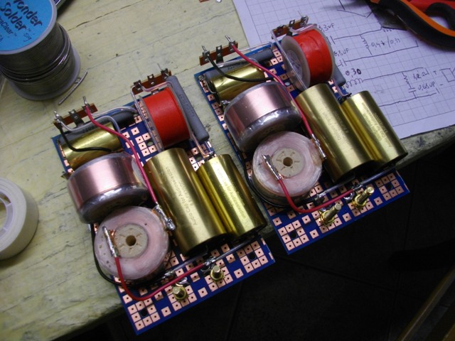

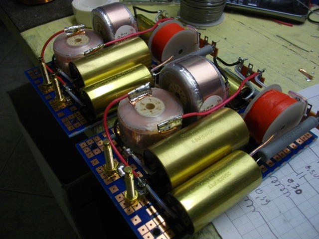

Re: AUDAX MARGOT (progetto poche pretese per sonorizzare il
queste le foto di schema e filtri... per realizzarli è stato cannibalizzato il vecchio cross passivo che avevo sulla saxò...
così sono sicuro che i cap sono tutti ben rodati e elimino anche questa variabile per la prova!!!

Nemmeno io ho esperienza con questo tipo di implementazione.
Ti seguo con interesse.
Andrea
Andrea
di che marca sono le bobine ed i condensatori?Nostromo ha scritto:danyx ha scritto:Se non usi bobine e condensatori da prezzi folli non sei felice eh!
è al 90% il vecchio filtro passivo della saxo riimpastato!!!
hai fatto qualche prova con il nuovo cross?
a vederle bobine mundorf e cap obbligato gold
drews ha scritto:a vederle bobine mundorf e cap obbligato gold
si, le bobine dovrebbero essere mundorf....i condensatori non ne ero sicuro.
