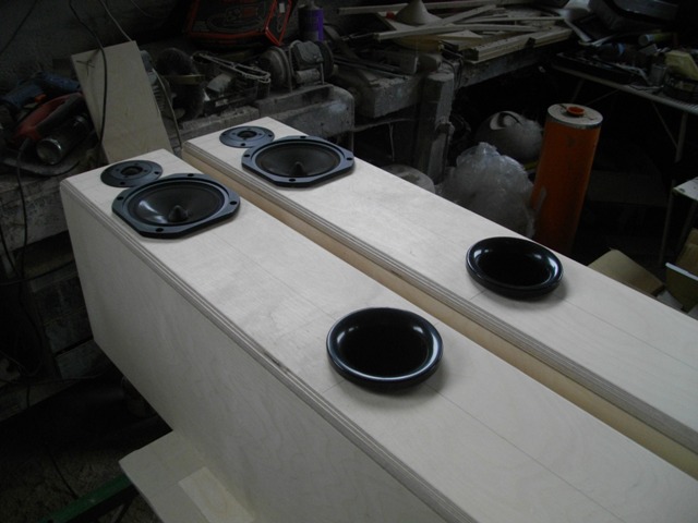

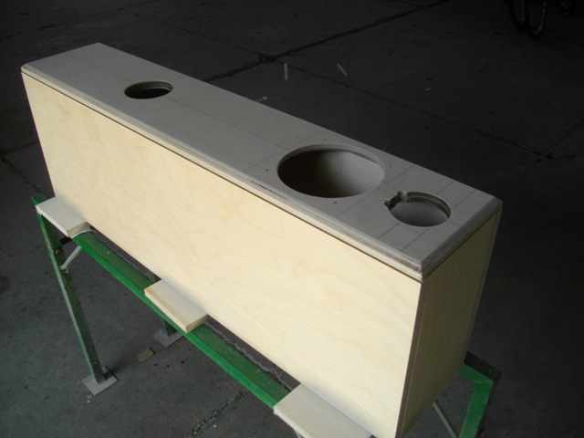

premessa: linko l'album fotografico della mia pagina Facebook dove aggiorno volta volta le varie foto
http://www.facebook.com/media/set/?set= ... 110&type=1

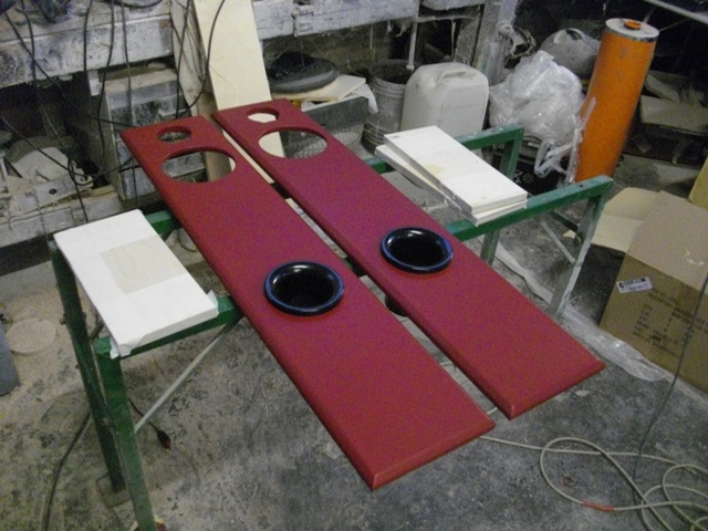

il progetto è nato con vari paletti da rispettare:
- riciclare driver che già avevo (una coppia di Audax HM170Z0 ed una di Audax TW025M0)
- spendere poco
lo scopo era quello di sonorizzare il laboratorio e di avere 2 diffusori, perlomeno abbastanza coerenti, da usare per le varie prove che spesso capita di dover fare: prima tra tutte dovrebbe essere una comparativa tra 2 soluzioni diverse su un preamplificatore che dovrebbe equipaggiare il sistema della mia nuova auto.
se volete ne parliamo...

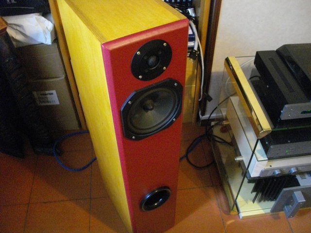

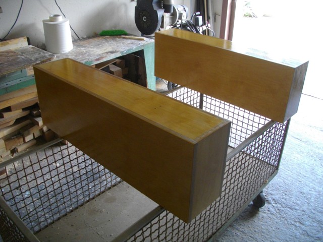

ho messo proprio ora le foto del diffusore finito....

mi sembrano venute molto bene. lo stacco estetico tra il legno e quel rosso devo dire dona parecchio...
hai avuto gia modo di provarle? le misure non sembrano male direi

già ti avevo espresso i miei apprezzamenti sugli altoparlanti,ora ho visto le foto del diffusore finito.
il lavoro di realizzazione è eccellente come al solito,le hai provate un po'?sono curioso di sentire le tue impressioni.

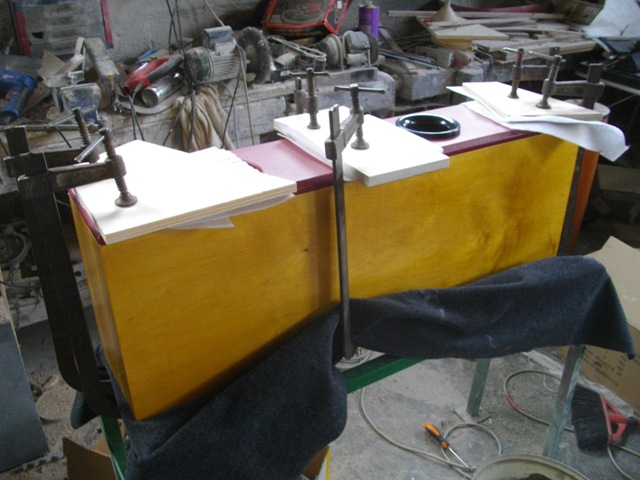

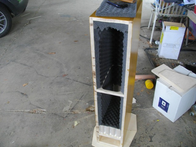

la seconda era in incollaggio...

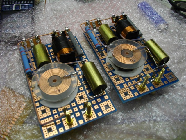

però ho fatto delle prove interessanti su quella finita...
la prima diminuendo la lunghezza del reflex rispetto al progetto (che tra l'altro è stato modificato in parte sulla realizzazione del mobile che sulla "farcitura interna")

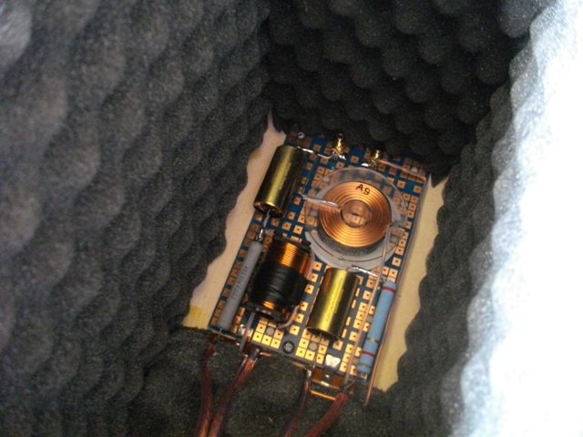

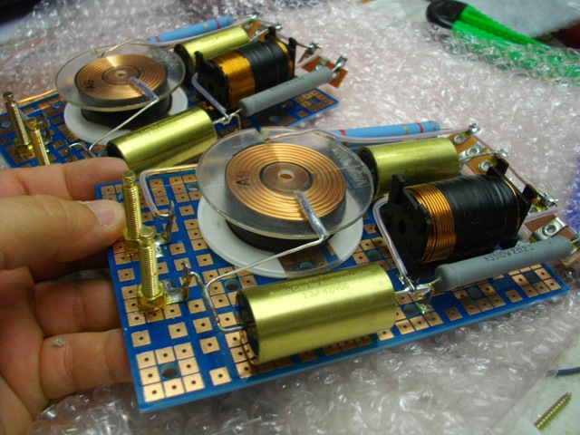

la seconda, (a mio giudizio la prova + divertente) provando ad inserire una cella RLC serie, in parallelo ai connettori di potenza (quindi PRIMA DEL FILTRO) che va a correggere l'impedenza di sistema laddove la FS del TW innalza l'impedenza...
naturalmente ho messo delle foto
giocando col WT3 si riesce a trovare la cella + efficace ma si notano anche cose che fanno rabbrividire!!! sbagliando uno dei componenti si rischia di abbassare l'impedenza del sistema QUASI A ZERO... pensiamo per un attimo ai grandi guru che facevano i filtri ad orecchio e poi INSPIEGABILMENTE bruciavano ampli su ampli (io ne ho conosciuto uno che si vantava di essere un fenomeno e che invece era soltanto un incompetente borioso!!!)...

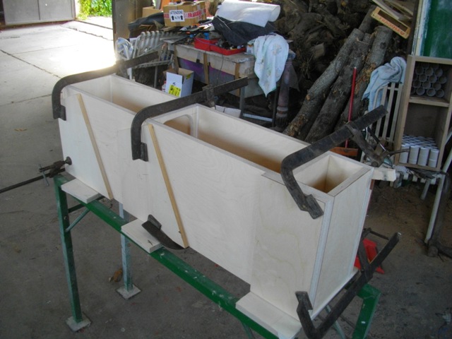

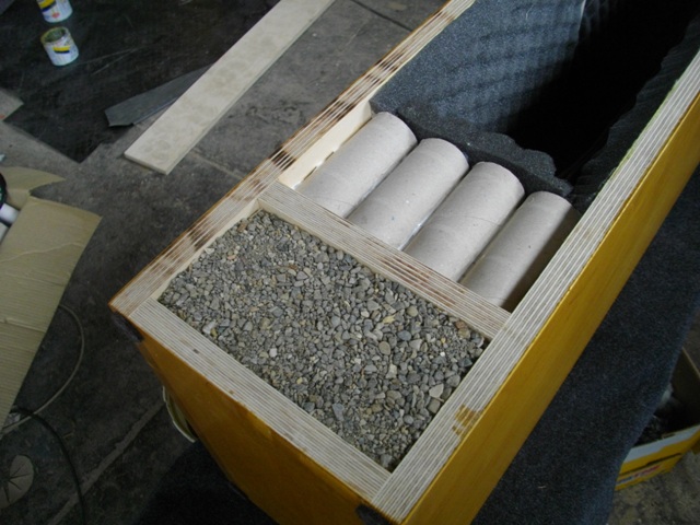

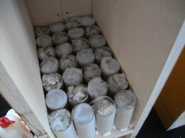

Una domanda... i rotoli di cartone con il materiale fonoassorbente all'interno hanno uno scopo specifico?
Messaggi: 3845
Iscritto il: 23 mag 2012, 20:03
Re: AUDAX MARGOT (progetto poche pretese per sonorizzare il
Jip ha scritto:Davvero belli e ben fatti!
tenere in posizione il fonoassorbente!!! :D :D :D
dato che sono materiali diversi, metterli dentro alternati senza tubi, e pretendere che restino fermi anche quando muovi le casse, è una bella sfida!!!

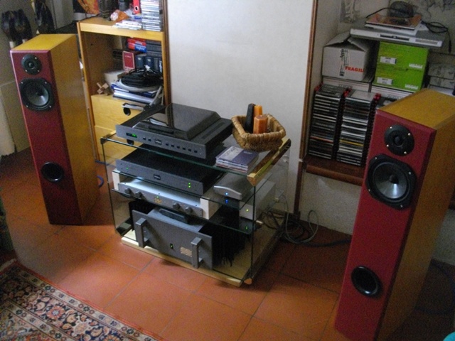

le casse suonano in camera da oramai un po con la catena domestica e dopo un po di rodaggio posso dire di essere MOLTO contento (soprattutto in rapporto alla spesa pressochè irrisoria)... non avranno una bassa devastante ma sono piacevolissime e l'amalgama è veramente soddisfacente. come previsto con gli obbligato cap sul filtro servono una 20ina di ore di rodaggio ma dopo la musica cambia sul serio!!!

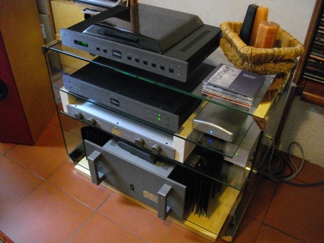

Ma anche il resto della catena Krell non è male.

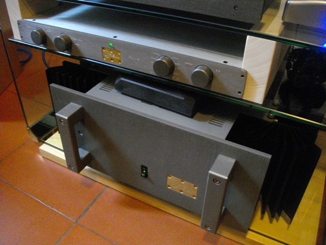

non so' perche' ma il colore giallo-rosso dei tuoi diffusori mi garba un sacco :D
ps apparte i complimenti per l'ennesima ottima realizzazione,te li voglio fare anche per le elettroniche... :yes:

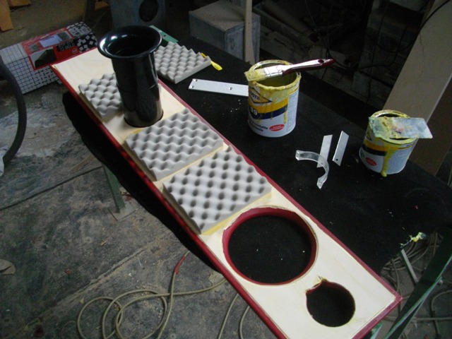

e la farcitura-chiusura...

mah... il flash della macchina ci mette del suo, cqe si integrano abbastanza bene col colore del legno dei mobili e col rosso del pavimento in cotto.
le elettroniche sono tutta roba che ha 25 anni... trovata qua e la dopo un attenta ricerca. la spesa è stata tutt'altro che esorbitante.

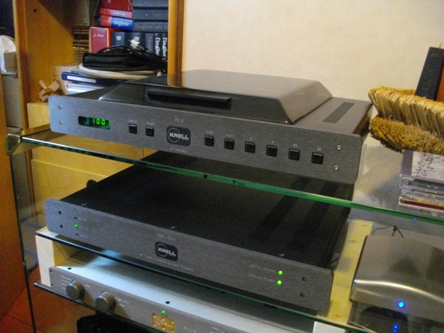

la catena è composta così:
meccanica cd krell MD-2
dac Krell SBP-32X
preamplificatore Krell PAM-5
amplificatore finale Krell KSA-80
Diffisori Audax Margot autocostruiti
cavo digitale MS Audio 75ohm
cavi segnale Dopesounds Voodoo autoterminati con spine Eichman Bullet Plugs
cavi potenza Kimber 8TC
cercando, cercando, cercando le cose si trovano!!! :D
