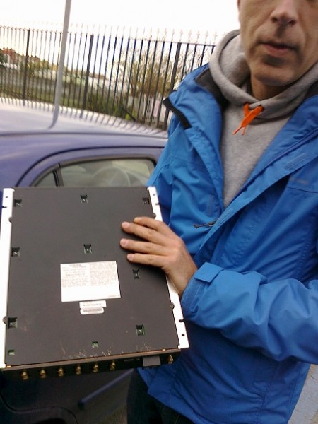

pasticcione, hai provato tu ad aprirlo? mancano 2 vitine e 4 erano invertite.... :)
dopo pranzo faccio il change dei ricevitorini ;)
(PS) il 607 :no: :yush: ma lo hai mai fatto pulire dentro? ci vuole una benedizione per farlo resuscitare :slow:

Nella prima foto c'ero pure io.
Messaggi: 2907
Re: pxa h900 problema entrata cd ottica
#51
nacami ha scritto:Nella prima foto c'ero pure io.
Infatti hai dato tu il morso sull'ingresso opt1?? :)
