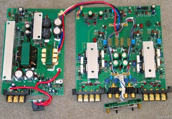

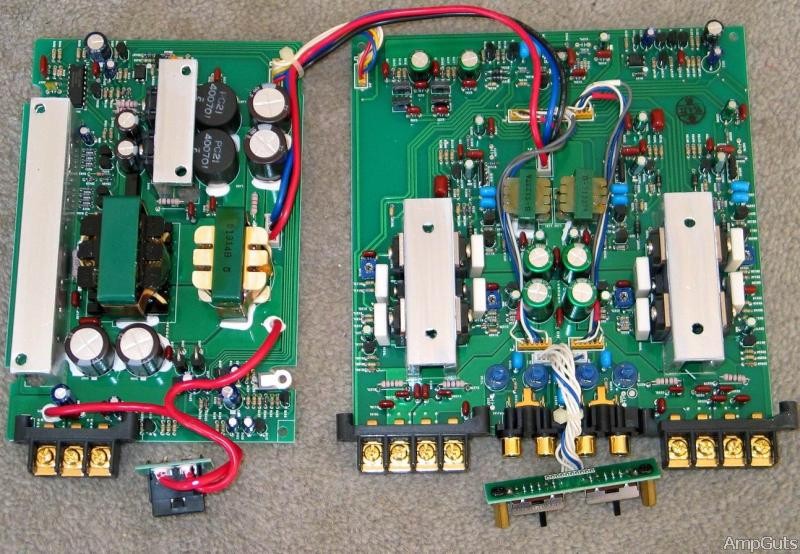

Nostromo ha scritto:inside the monster!!!
vorrei far notare alcune cosucce che per molti sono cavolate ma a mio avviso denotano le caratteristiche di un progetto SERIO....
alimentatore separato con filtraggio d'uscita induttivo (raro da vedersi) e guardacaso una barra interna che scherma la scheda di potenza da quella di alimentazione
tutti cap nichicon di serie
finali sanken
componentistica ottima ovunque
disaccoppiamento del telaio dal supporto a mezzo silent block
unico particolare da poter migliorare a mio avviso 4 cap da 10uf elettrolitici (anche se Muse) sul segnale... 4 MKP sarebbero decisamente meglio!!!
impressionante, l'ho preso sulla fiducia ma non credevo fosse un oggetto di tale caratura

non ci vedo nulla di "Eso" ma è sicuramente costruito ben sopra la decenza.
Appuntini:
Per schermare, una barra può impegnarsi quanto vuole ma finché non circonda non scherma..mi dispiace ;) Magari si potesse schermare con una barra..
L'induttore c'è in tutti gli alimentatori stabilizzati. Può essere che lo sia anche quello del Naka.

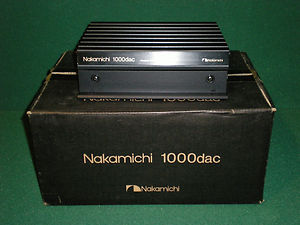

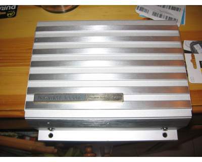

della stessa famiglia 100/1000 c'era anche il DAC. DAC100 la versione normale e DAC1000 la limitata
dac100 nakamichi inside.jpg (55.17 KiB) Visto 1526 volte
dac1000 nakamichi.JPG (13.33 KiB) Visto 1526 volte
dac100 nakamichi.jpg (17.38 KiB) Visto 1526 volte

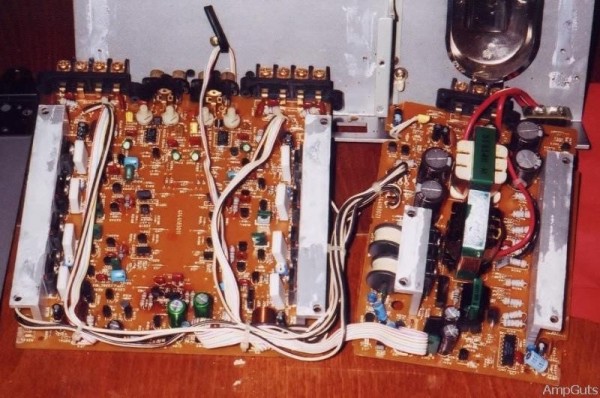

#57
ieri sera ho confrontato le foto dell'interno dell'oggetto con quelle del suo predecessore ditetto, il PA304 (che naturalmente ho)... premetto che gia il 304 è un bellissimo finale. la scheda di alimentazione non è molto diversa, quella di potenza si ed anche se i dati di potenza sono +/- uguali (45x4 il pa304 e 50x4 il 100pa) si nota una cosa MOLTO IMPORTANTE. ovvero che rispetto al pa304, nel 100pa sono spariti (se dio vuole) i 2 OPA in ingresso (quelli dopo i trimmer di regolazione)... se realmente (devo verificare bene ma non risco a trovare il service) sono stati sostituiti con 2 circuiti a discreti siamo davanti ad un piccolo capolavoro votato esclusivamente al buon suono!!!
metto 2 foto per poter confrontare i 2 apparecchi
Doc_Zero
Messaggi: 1630
Re: e siccome mi annoio mi sono comprato questo...
#58
Messaggio da Doc_Zero »
E si apprezza anche un notevole ordine in più
