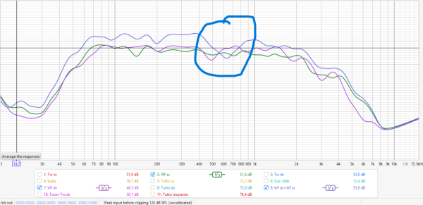

Salve ragazzi, volevo chiedervi un chiarimento su di una misura fatta sui miei midwoofer. Ho postato la foto delle misure dove, quella verde è la parte sinistra, quella viola è destra e la parte blu è la somma di tutti e due. Vorrei capire il perchè si crea quel vuoto quando suonano tutti e due i midwoofer. Ho pensato che sia un problema di tempi ma non saprei.

Re: Consiglio per Upgrade
C'è una zona, cosa estremamente comune, dove il lato dx invece di sommarsi al sinistro cancella...
Può dipendere da tante cose, o un intervento di eq molto invasivo che ha girato la fase di uno dei due canali in quella zona oppure la risposta dell'abitacolo.
È uno di quei contesti dove l'uso di un allpass sicuramente risolve ma con il rischio, visto che sei in piena emissione della voce (soprattutto maschile) di sminchiare il centro della scena.
Solitamente si prova a compensare e si ascolta cosa viene fuori.
Può tranquillamente essere che nonostante la cancellazione nel suo complesso l'impianto vada meglio così.

Grazie The_Bis .
