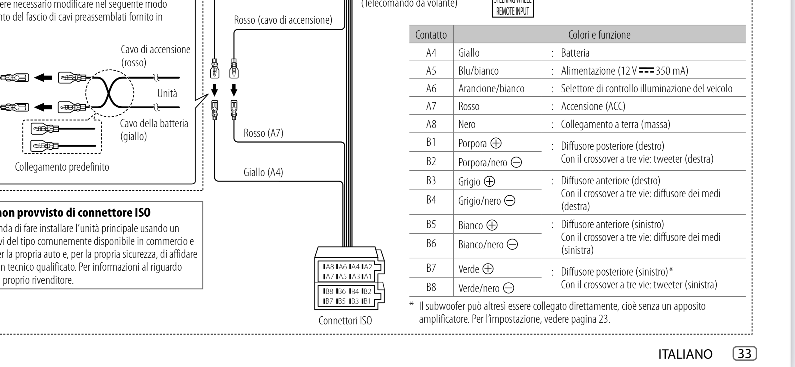

Solitamente, se nella predisposizione della macchina ci sono tweeters e woofers separati, o se sono previsti in allestimenti superiori al tuo, il cablaggio che viene dal cruscotto si sdoppia semplicemente, e va ad entrambi gli altoparlanti. Che sono collegati in parallelo. E sul tweeter originale c’è montato un condensatore a ridosso, che risulta poi in serie al positivo. :)
È anche abbastanza normale che i colori dei fili cambino tra il cruscotto e le portiere o i montanti. :hmm:
In questo caso, per collegare I tweeters direttamente alla sorgente, devi semplicemente STACCARE DAL TWEETER (o non usarlo comunque, e lasciarlo ISOLATO) il cablaggio originale. E portare UN CAVO NUOVO dal tweeter alla sorgente (o all’amplificatore, se l’impianto è amplificato).
Se nella tua auto i tweeters non ci sono e non c’è nemmeno il cablaggio, dovrai portare ugualmente i cavi nella posizione dove monterai I tweeters. Quindi non cambia nulla. Basta una normale piattina rosso/nera da 2 x 0,75 mm2.
Già che li monti, cerca un kit con un po’ di accessori, come i bicchierini per il montaggio esterno. Perchè devono stare in posizione piú avanzata possibile, ed orientati al meglio. E “al meglio”, dipende dai tweeters e dalla posizione di guida. In linea di massima, puoi partire orientandoli verso il centro dell’abitacolo, tra i due sedili anteriori.
In generale si montano sulle coperture dei montanti anteriori, vicino al cruscotto. In modo che siano abbastanza in fondo. Piú sono lontani e meglio è, per l’allineamento temporale e per dare “profondità” al suono. :hmm:
Poi, con le funzionalità del crossover, i livelli regolabili, e con i ritardi temporali, li ottimizzerai. :yes:
Di che macchina parliamo E DI CHE ANNO? Parli di Fiat. Ma non ho letto di quale Fiat si tratta, nella discussione. Magari lo hai specificato altrove, ma non mi ricordo. ^^
Per il collegamento, puoi acquistare una presa ed una spina ISO pre cablate e dei morsetti a vite tipo Mammut, e collegare opportunamente i fili, come ti servono. Interponi il tutto tra la sorgente ed il cablaggio originale e non tagli nulla. :yes:

La sua radio HA ANCHE IL CROSSOVER A TRE VIE. :)
Ora è impostata a due vie, per far andare i coassiali ed il sub. Se acquista un kit separato, potrà usare le uscite amplificate come da schema, impostando l’opzione “3 way” crossover.
In quel caso, deve portare in plancia i fili dei tweeters e collegarli alle uscite amplificate per i canali posteriori. Mentre i canali anteriori andranno ai woofers, come ora. :yes:
