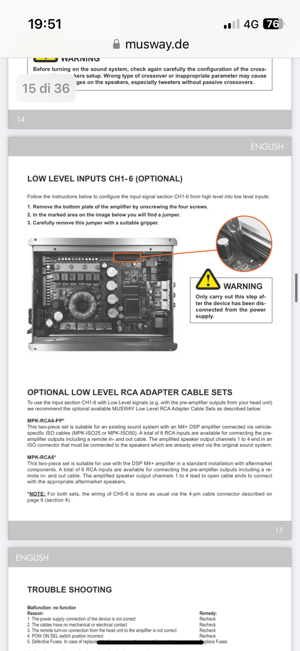

Aggiungo il fatto che l’adattatore high-low ha 4 canali in ingresso ma la mia sorgente ha solo una coppia di rca in uscita. Non so se entrando con una coppia riesco ad amplificare 4 uscite come faccio attualmente con l’aux in.
La mia è una perplessità data dal fatto che non trovo indicazioni su questo aspetto.

Re: progetto su vw california
Da come interpreto qui dovrei anche togliere il pettine nel caso in cui saldo gli rca in al posto dell’ingresso in alto livello, giusto?
Direi di si.
Mi sembrano dei jumpers singoli. Non so se sono attaccati tutti in blocco.
Dato che ci sono 12 ponticelli, direi che sono quelli che inseriscono le resistenze del partitore (una in serie ed una verso massa) per abbattere il segnale high-level.
Il cavo, come detto, puoi farlo tu, con quello che ti danno in dotazione. Saldi il cavo negativo alla corona dell’RCA femmina ed il positivo al pin centrale. Ti basta farlo su due ingressi. E gli altri cavi, li isoli.
Poi, sicuramente nelle impostazioni del DSP puoi assegnare tutte le uscite che ti servono a quei due ingressi. Se non fosse così, sarebbe da lanciare dalla finestra.
