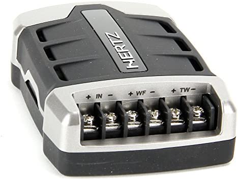

Cosa puoi fare? Diciamo ben poco, se non mettere almeno un crossover "completo", ovvero che prevede un passa basso per il woofer ed un passa alto per un tweeter. Il problema pero' e' che non puoi mettere un qualsiasi crossover perche' e' un dispositivo che va progettato in base alle caratteristiche elettriche ed acustiche degli speaker. Kit a 2 vie di livello anche poco superiore spesso prevedono anche un crossover di questo tipo. Un esempio e' quello sotto, che se noti ha due morsetti di ingresso, e le uscite separate per woofer e tweeter. Spesso inoltre prevedono anche la possibilita' di attenuare i tweeter.
