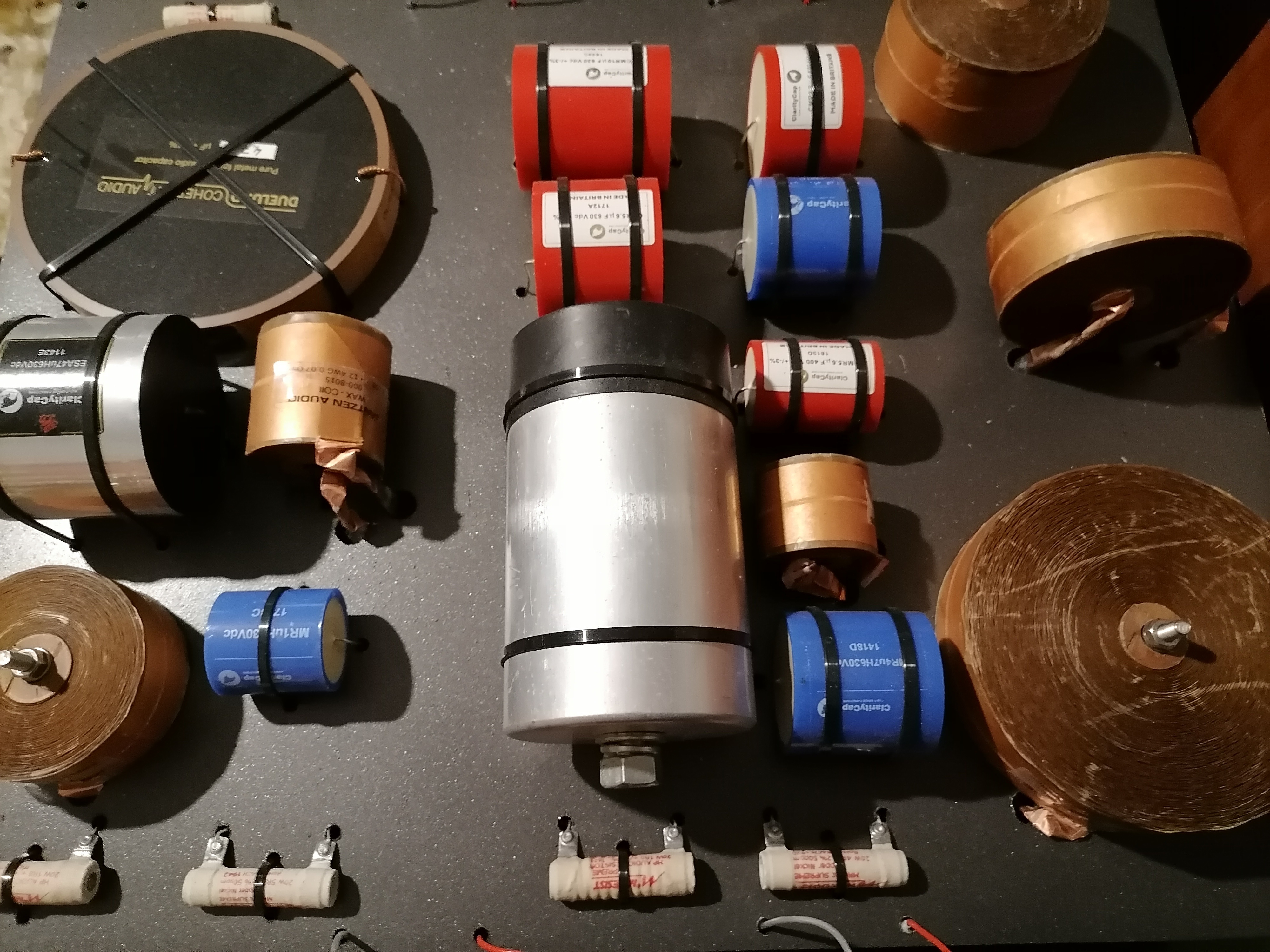

No Mark3004 era solo una battuta!Quelli sono i crossover per i diffusori di casa,sono andato fino a Ferrara per farmeli fare!! :sbav: peseranno 40 kg e non starebbero nel baule!! :yes: :huh:

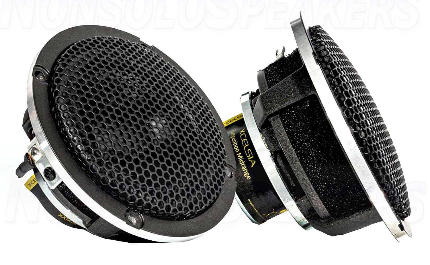

Ok, ho capito Darios meglio virare su qualcosa di specifico car audio!!ci sarebbero gli xelsus xxm325 di cui ne parlano un gran bene addirittura li ritengono simili al Focal utopia come suono e rendimento!!

Non li conosco, ho dato un occhiata e sembrano promettenti, ma non trovo i parametri, boh

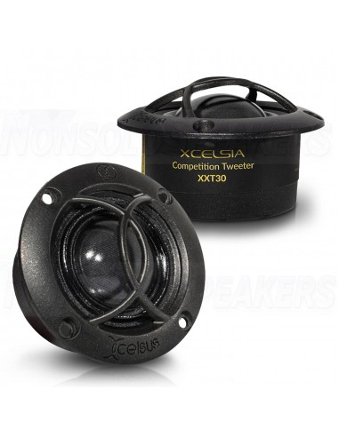

Le specifiche non le ho trovate ma dicono di mandare a loro una email e questi le spediscono.Anche del loro tweeter da 30mm. ne parlano in modo lusinghiero.Tra l'altro non costano cifre assurde.

Gli Xelsus ne parlano davvero bene, anche chi li ha provati, misurati e comparati con medi molto più blasonati (e costosi). Tra l'altro progetto innovativo con uno speaker privo di spider.

Infatti Mark ,il problema e' che l' unico che li vende in Europa e che dicono sia serio e' nonsolospeakers,ma e' 3 mesi che sono out stock,mentre ci sono in giro dei cloni in altri lidi,altrimenti sinceramente li avrei gia' presi! :yes: :sbav:

Nonsolospeaker è serio vai tranquillo, non sapevo sono out of stock.
