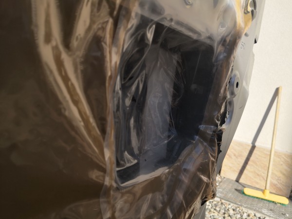

Una domanda per @Mallo
Ma le foto postate a pagina 1 sono della tua auto prima di insonorizzare o sono prese dal web?
Perché dici di aver insonorizzato le portiere e il baule ma io non riesco a vedere dove hai applicato il materiale in porta.

Ink Blue ha scritto: 19 ott 2022, 15:01 Una domanda per @Mallo
Ciao si, infatti leggendo le guide del forum mi sono accorto di non aver fatto un lavoro completo, ho messo l'insonorizzante solo sulla lamiera esterna. Provvederò a completare l'opera.

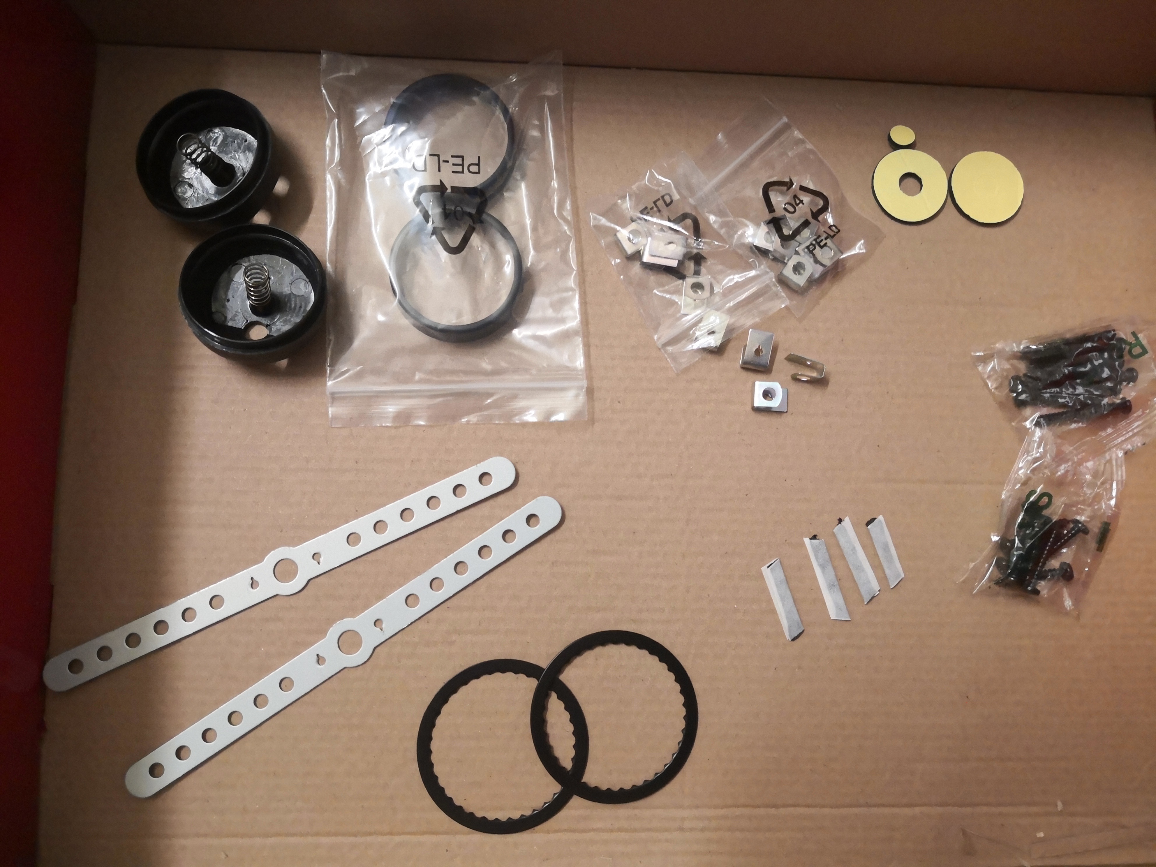

Mi è arrivato il kit mtx 465s (il 665 era terminato), insieme ho trovato alcuni accessori, sapere darmi delucidazioni sul loro utilizzo?
Ci sono viti di fissaggio (8 lunghe e 8 corte?), dei supporti per installare i tweeter esterni, due anelli in gommapiuma (sempre per i tweeter?). Poi clip in metallo, due lamierini forati, due anelli dentati in metallo e 4 striscioline di mastice, a cosa servono?

Grazie ho preso tutto, appena riesco finisco di trattare le portiere, il problema è che alcuni punti della cartella rientrano all'interno dei fori di servizio e in quel caso mi viene difficile chiuderli

Mallo ha scritto: 14 nov 2022, 19:43 Grazie ho preso tutto, appena riesco finisco di trattare le portiere, il problema è che alcuni punti della cartella rientrano all'interno dei fori di servizio e in quel caso mi viene difficile chiuderli
Semplice,con la vetroresina copi la forma della cartella che va dentro la porta e poi la rifinisci fino a chiudere il foro.Poi tra il tappo del buco in vtr e la cartella puoi mettere del cascame pressato tipo quello che usano gli imbianchini per non mettere in contatto diretto la vtr con la plastica della cartella.

Potresti mettere del piramidale,
da valutare lo spessore,
se troppo spesso poi non chiude la cartella, se troppo fino non fa da tappo/guarnizione,
comunque è spugnoso, quindi anche se maggiore poi pressa

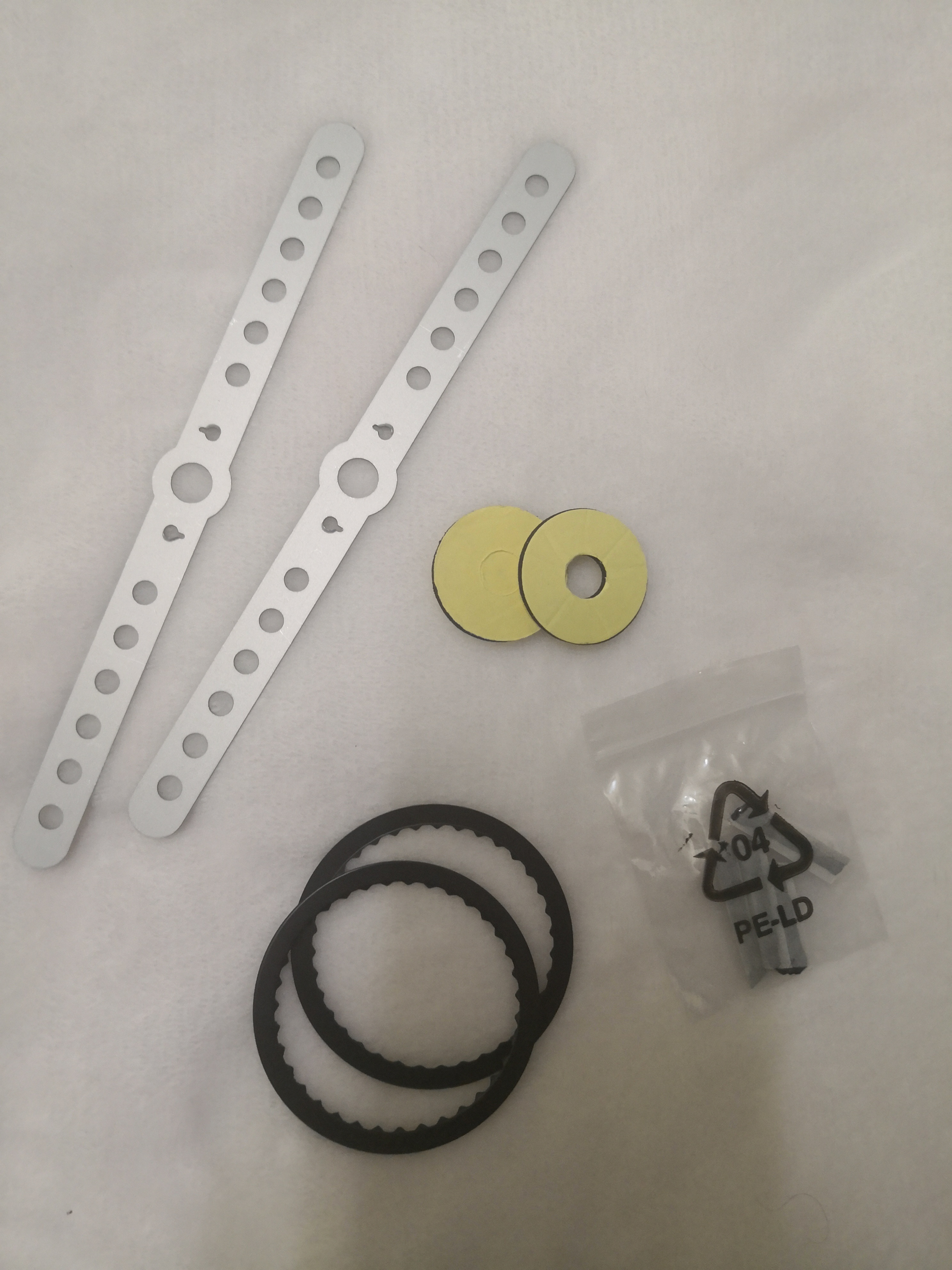

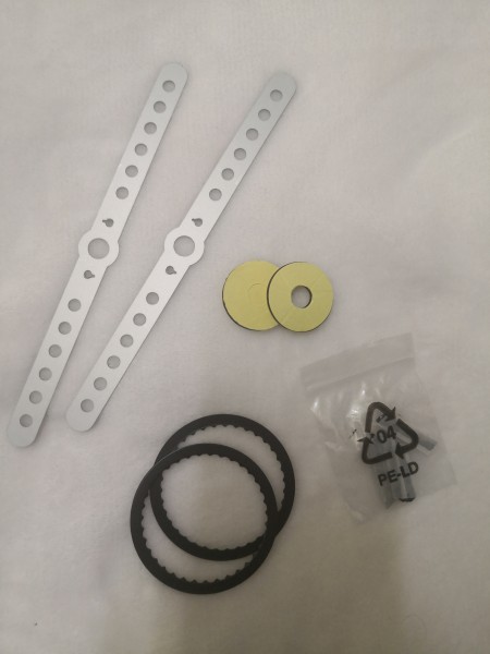

Prima di installare il kit vorrei avere le idee chiare, sapete dirmi a cosa servono questi accessori che ho trovato nella confezione?
Messaggi: 13193
Re: Sostituzione altoparlanti originali su Daihatsu Cuore
#59
Non riesco a vedere cosa contiene il sacchetto. Ma per il resto, direi che si tratta di parti di varie soluzioni di fissaggio, fornite per adattare il prodotto alla specifica tua situazione. :)
Se guardi nelle istruzioni, presumo ci siano degli esempi di montaggio. :hmm:
Per esempio: due dischi in biadesivo saranno per il fissaggio superficiale, tramite i bicchierini. Le due staffe metalliche, per inserire i tweeters all’interno di una predisposizione più grande, ad esempio una 87 o una 100 mm a cruscotto che hanno molte auto. Tagliando l’eccedenza, all’occorrenza. Le due ghiere dentellate, direi per il montaggio dei tweeters a filo di un pannello, previa foratura dello stesso, utilizzando il supporto cilindrico che ho visto nelle foto più sopra. :)
Ed il biadesivo potrebbe andare con i bicchierini angolati, per evitare o ridurre forature.
Andando a vedere sopra, le striscioline bituminose servono in genere per fissare le griglie metalliche in sede (presumo dei woofers, in questo caso)..
Sicuramente nelle istruzioni trovi tutto, comunque.. Se non sono presenti, vai a farti un giro sul sito del Costruttore che in genere qualcosa si trova. Strano comunque, se non ci sono. :hmm: Quando comprai gli Hertz, c’era un pieghevole in varie lingue con vari esempi di utilizzo di quegli accessori li, logicamente adatti al diverso altoparlante, con anche alcune indicazioni anche per il posizionamento ottimale all’interno dell’abitacolo, in funzione del posizionamento dei woofers (tweeters e woofers dovrebbero essere montati possibilmente in modo che si trovino ad una distanza più simile possibile dall’orecchio, specie se vengono utilizzati i filtri forniti con il kit. :yes:

Grazie! Purtroppo non c'è il manuale di questo kit nemmeno sul sito del produttore, invece c'è per l'ampli ed è anche molto dettagliato.
Credo che i tweeter li incollerò subito davanti al montante, poi valuto dove mettere i crossover
