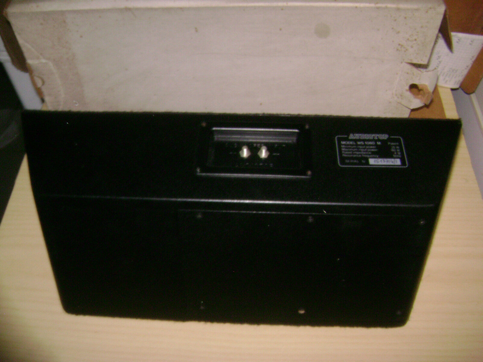

Ad ogni buon conto, questo è un esempio di subbetto sottosedile della Audiotop:

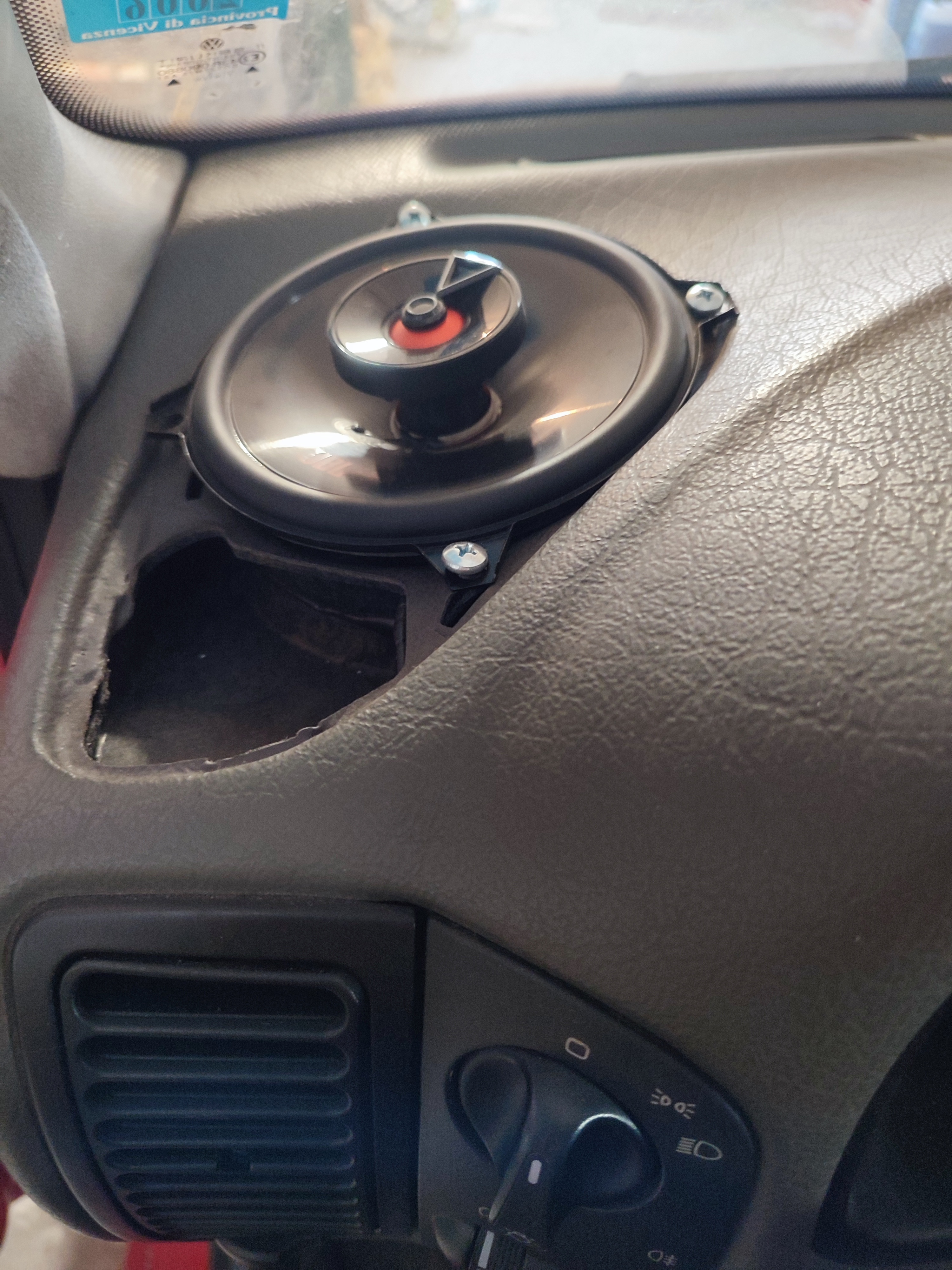

Zanco4 ha scritto: 2 giu 2022, 22:10Il magnete entra nell alloggiamento dei vecchi altoparlanti ed esteticamente non mi dispiace
Occhio che non è sufficiente infilare solo il magnete dell'altoparlante nel foro, ma deve entrarci tutto fino a che la flangia coi fori di fissaggio si appoggia al cruscotto, altrimenti non si riesce ad avvitarli. :)

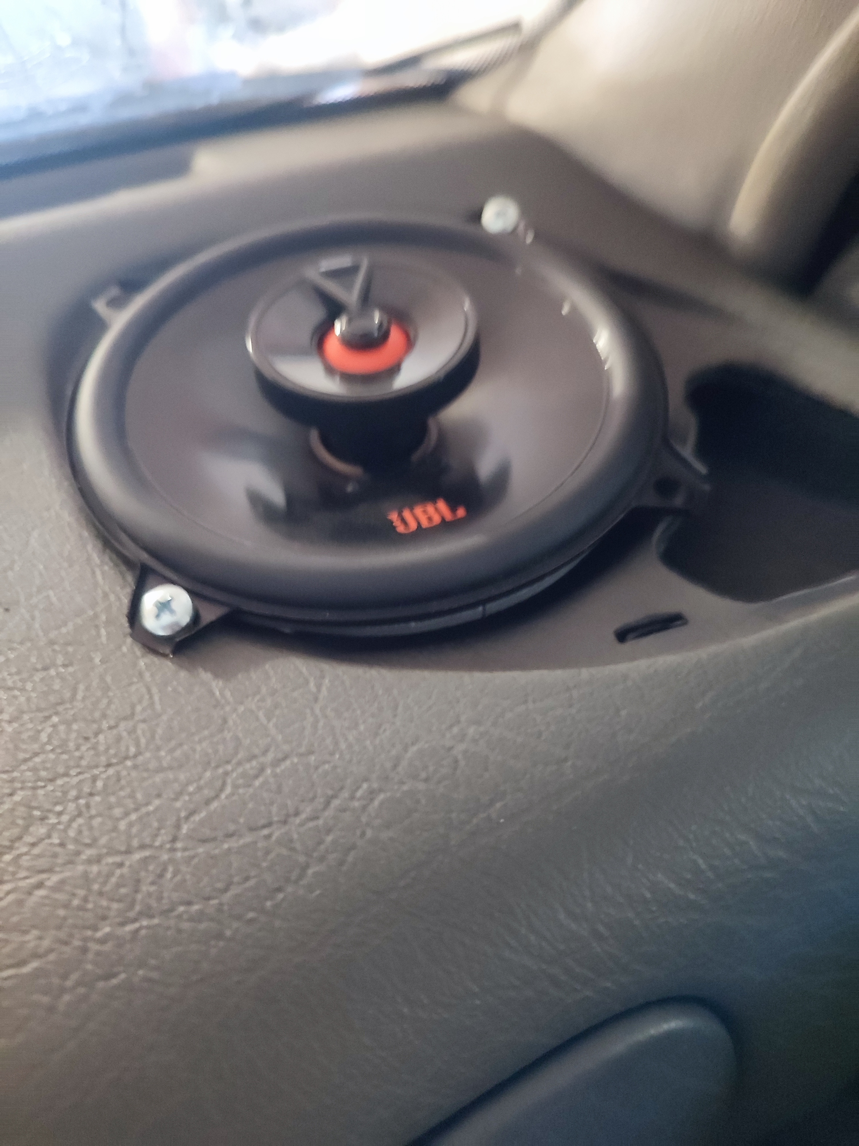

ozama ha scritto: 3 giu 2022, 7:47 Ma quindi hai tolto le griglie e ci sono gli altoparlanti a vista, infilati dentro solo con il magnete? O_O
Senza nemmeno che il bordo sia sigillati? ^^
Ehm.. Se metti un kit due vie, metti i tweeters del kit lì dentro, togli i 130 e ri metti le griglie, che è meglio.. ^^
Quei due 130 lavoreranno pure loro in pieno cortocircuitò acustico. Per questo non hai bassi davanti.. ^^
Andavano sicuramente meglio i 100, montati come si deve, aderenti e sotto le griglie originali.. T_T
Per quanto riguarda il kit, come detto, devi usare il crossover fornito con il kit, se non hai un DSP o un crossover elettronico che possa realizzare un passa alto attorno ai 3000/4000 Hz per i tweeters ed un passa basso alla stessa frequenza per i woofers. Che poi andrà ottimizzato in fase di taratura.
A seconda del kit, in base alla conformazione degli altoparlanti ed alla classe di prezzo, potrebbe essere che vi sia il solo filtro per i tweeters. Ma è una scelta che fa il costruttore, in base alle priorità che si pone nella progettazione. Lo puoi decidere tu, solo se fai delle misure strumentali e stabilisci oggettivamente che in quell’installazione il woofer puó salire libero. Altrimenti devi fidarti del costruttore che ha assemblato il kit :yes:

Zanco4 ha scritto: 3 giu 2022, 9:19I coassiali, essendo che hanno un wrms di 45w li ho collegati all amplificatore dell' autoradio
Normalmente, gli altoparlanti anteriori sono considerati i principali.
Da questo punto di vista sarebbe meglio che fossero amplificati per bene, ovvero con amplificatore esterno.
Piuttosto, io dirotterei l'amplificazione dell'autoradio sui coassiali dietro se li metti, ma meglio ancora un piccolo ampli se la sorgente ha connessioni sufficienti.
L'autoradio ha un'amplificazione di scarsa qualità e ad alti volumi introduce troppa distorsione.
Se mi puoi consigliare un piccolo amplificatore per questi coassiali vedrò di acquistarli appena posso

Questi sono i miei due coassiali

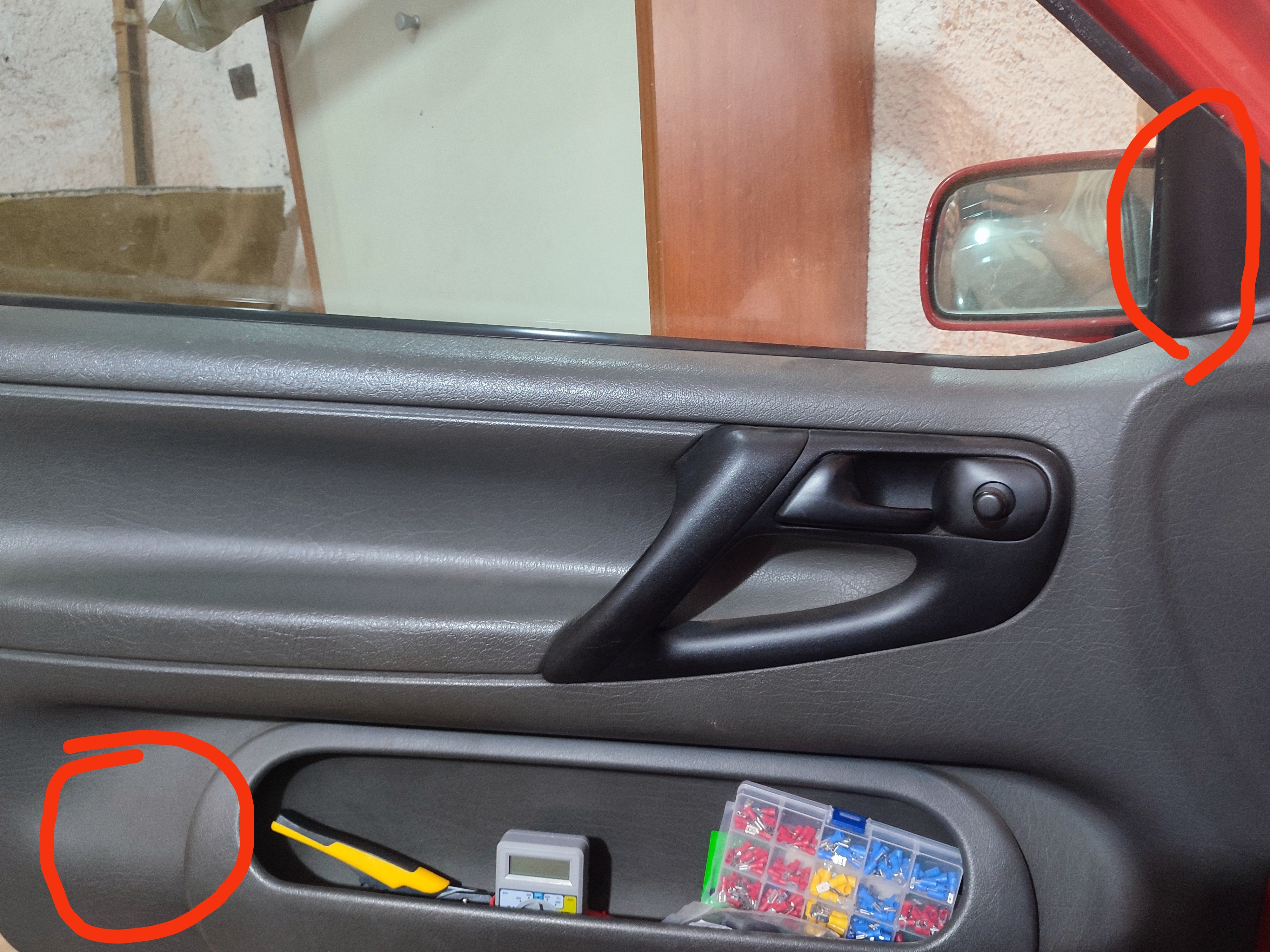

Per mettere il kit due vie avevo pensato di mettere il woofer sotto e il tweeter sopra come da foto. ( Dove stanno i cerchi rossi vanno messi gli altoparlanti)
