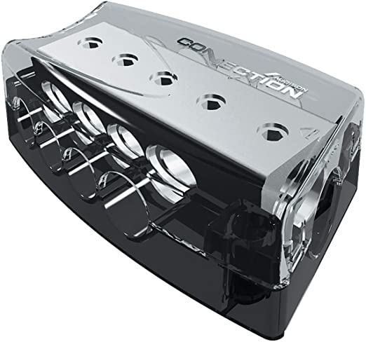

Passa un solo cavo dalla batteria di sezione adeguata per tutto ed arrivi ad un distributore tipo questo sotto. Poi parti da li' per alimetare subwoofer ed ampli. Non ha senso passare il doppio cavo! E vicino la batteria ci va un fusibile di protezione, diciamo a 10-20cm massimo di distanza. ;)

Esatto, prendi circa un 30-35mmq (2awg),
dalla batteria parti con questo,
arrivi nei dintorni di dove vengono gli ampli (sottosedile/bagagliaio o quello che è),
metti un distributore, ci sono anche con fusibile eventualmente, a 2-3-4vie (basta 2vie),
e dal distributore parti con 2 cavi di quelli che hai da 20,
le masse in comune in un unico punto della carrozzeria ben sverniciato...
