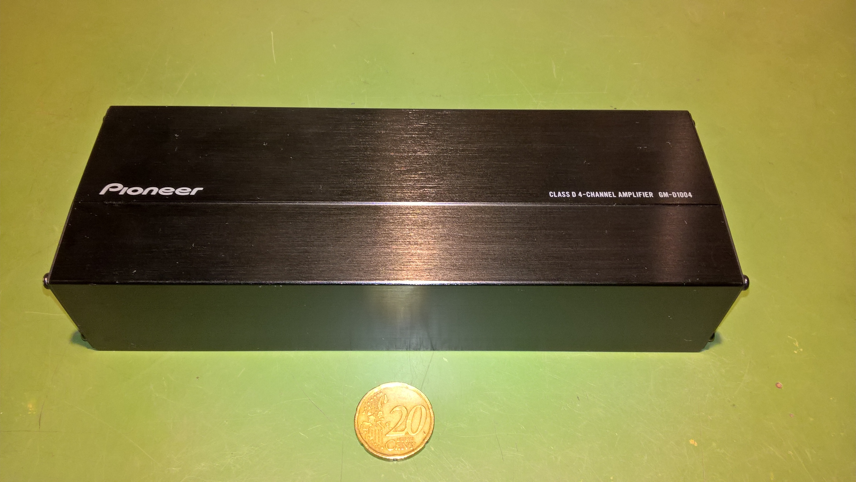

Anno nuovo ampli nuovo alla fine ho trovato un piccolo 4 canali speriamo che non sia troppo piccolo
Pioneer GM-D1004 da 4x45W RMS (fusibile da 15A) :hahahah:

Che dire... intanto ho montato il "fermaporte" non senza complicarmi la vita, perché l'idea era quella di destinare due canali al front e due al sub in ponte, modificando il cablaggio originale solo per scoprire che non funziona a tre canali ma solo 2+1 e alla fine ho eliminato il sub e sto provando il rear tagliato a 85Hz.
Per quanto riguarda l'amplificatore funziona ed ha dato vita al mio front che ora sento più definito forse avrò sbagliato qualcosa?
Ho dovuto anche mettere una morsettiera per connettere l'alimentazione che arriva dalla batteria con un cavo da 6mmq
Delirium
Messaggi: 837
Re: Alfa 147 upgrade low-cost (Delirium)
#53
Messaggio da Delirium »
Per verificare l'interfacciamento sorgente-ampli sono andato vedere i dati tecnici scoprendo che la radio esce a 4V su un carico di 10 Kohm, mentre l'amplificatore accetta un livello massimo di 1V su 22K di impedenza.
allora ho fatto due conti e penso che dovrò fare una rete di attenuazione che faccia vedere alla radio sempre 10K e ridurre la tensione da 4 a 1 Volt
mi vengono fuori una resistenza in serie di 7595 ohm una verso massa di 2K7
il primo valore lo ottengo dal parallelo di 100K e 8k2 che mi da 7578 ohm in pratica mi tocca aggiungere un'altra scatoletta miracolosa da qualche parte... vabbè mi diverto anche così.
Altre idee non me ne vengono... un potenziometro avrebbe troppa tolleranza e comunque ne dovrei mettere 4 intanto lo faccio andare senza esagerare col volume.
Se riesco li faccio stare negli RCA senza comprare costosi attenuatori visto che me ne servono 4
