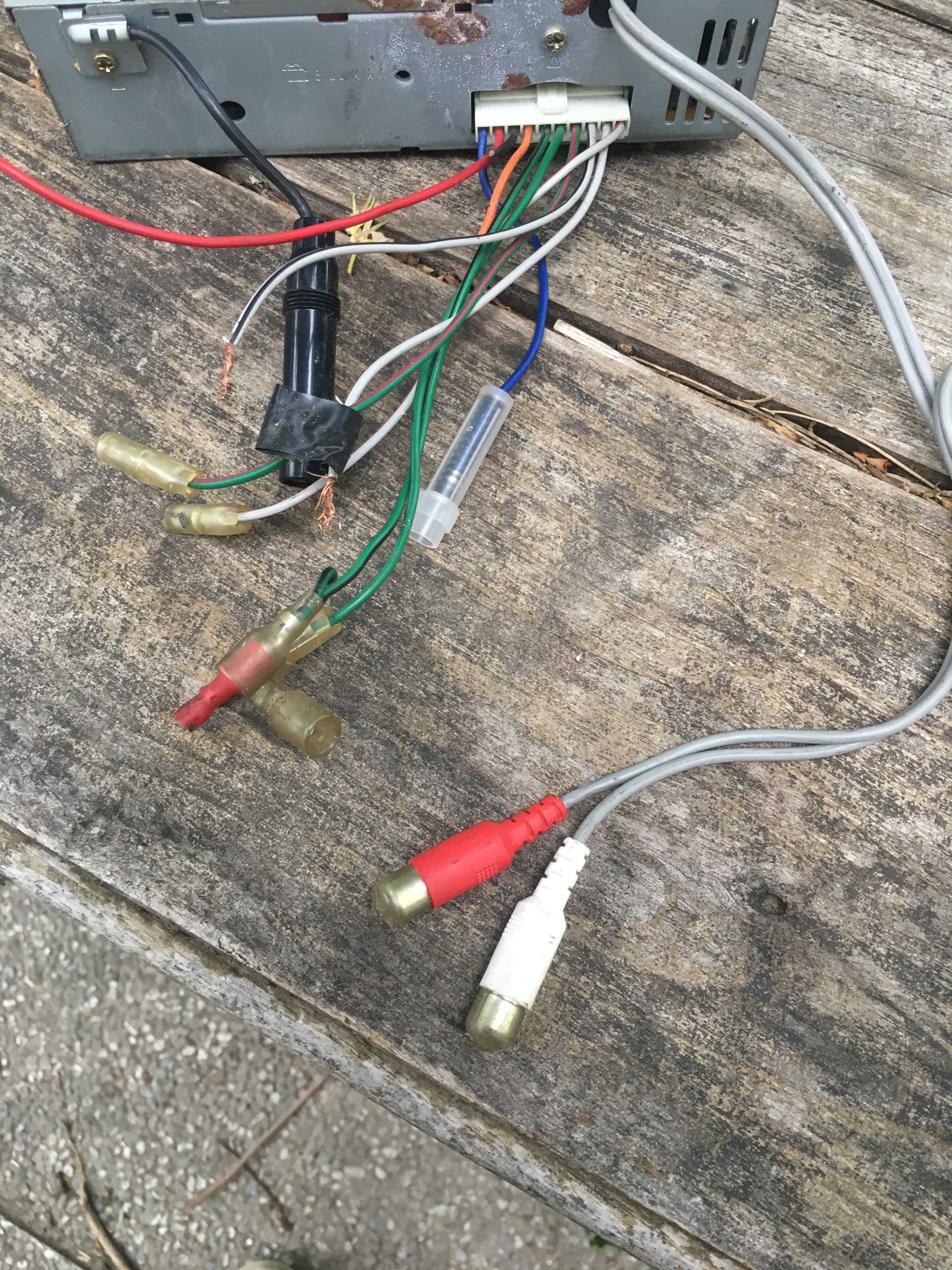

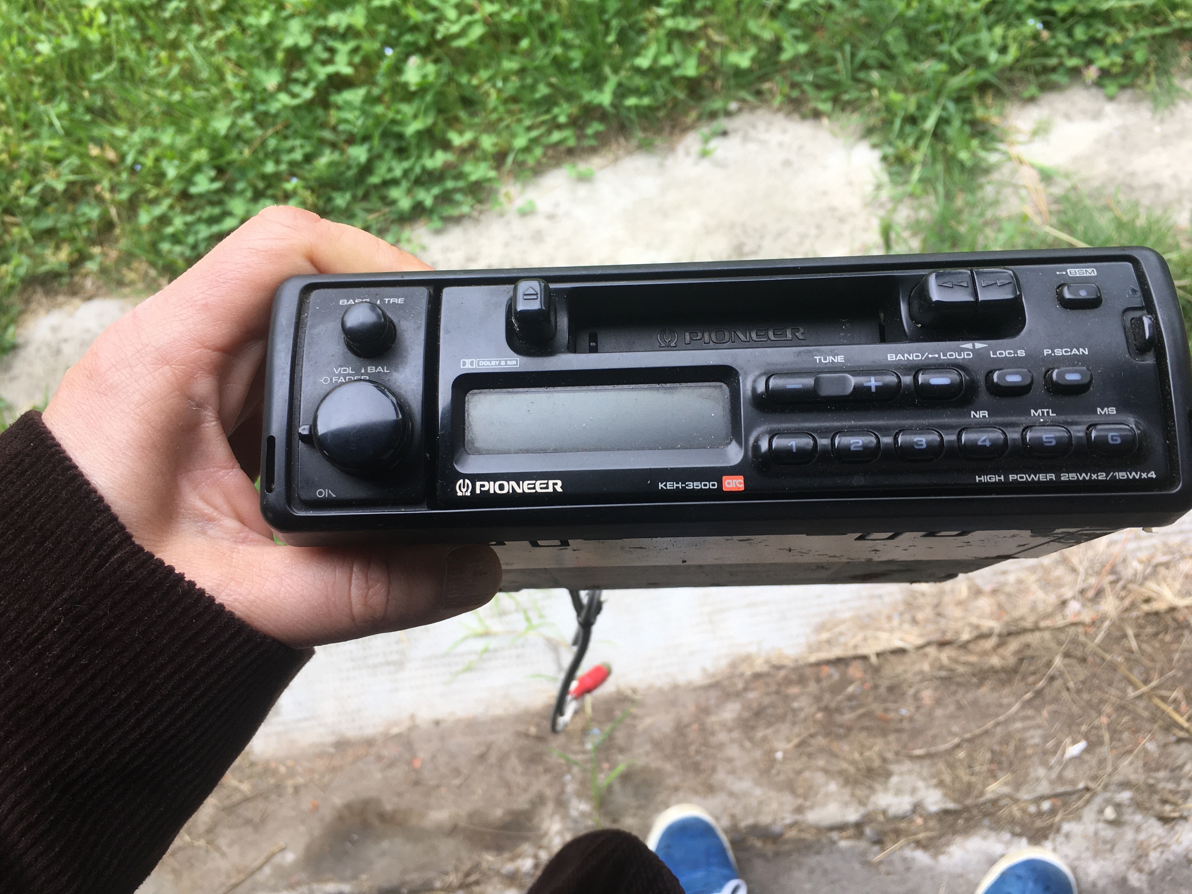

A parte che la devo pulire e aprire per vedere che sia tutto ok... la frusta era stata trattata malaccio dall’installatore... non ho il manuale. Quindi chiedo lumi...
Intanto foto...
Intanto foto...
Re: Creiamo un impianto “Vintage” su SLK 200
Verde e Grigio: positivi amplificati, dx e sx per il Front
Verde-Rosso e Grigio-Rosso: positivi amplificati, dx e sx per il Rear
Verde-Nero e Grigio-Nero: negativi amplificati dx e sx
(posso sbagliarmi fra dx e sx, non sono sicurissimo)
Blu: antenna elettrica, usabile anche come remote per l'eventuale amplificatore aggiuntivo.
Rosso: +12V sotto chiave
Arancio: +12V diretto da batteria
Glie RCA e il terminale per antenna non serve spiegarli...

allora... ci ero arrivato anche io per il BLU avevo dei dubbi ma la mia ipotesi era quella le connessioni degli AP mi incasinavano... la domanda è... gli RCA sono OUT o IN?
Sono i PRE OUT, giusto?

Occhio ai cavi altoparlanti. La radio, se non ricordo male lo schema delle 6 fili, se usata a 4 canali è una 6,5 x 4. Ma se si usano solo i positivi, è una 2 x 25.
Anche io non ricordo di sicuro. Meglio controllare con il tester qual'è il negativo comune degli altoparlanti. Perchè se si usa a 4 canali non è BTL di sicuro. Potrebbe essere che i rigati rossi sono i positivi rear ed i non rigati sono i positivi front. ed i rigati neri sono i negativi comuni. Logicamente, per la tradizione Pioneer: i verdi sono i sinistri (left) ed i grigi sono i destri (right). E in questo caso dovrebbero essere elettricamente a massa. Quelle "4 x 25", avevano il viola viola/nero (destro rear) ed il bianco bianco/nero (sinistro rear) come le Sony, sempre a labile, labilissima memoria..

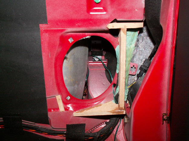

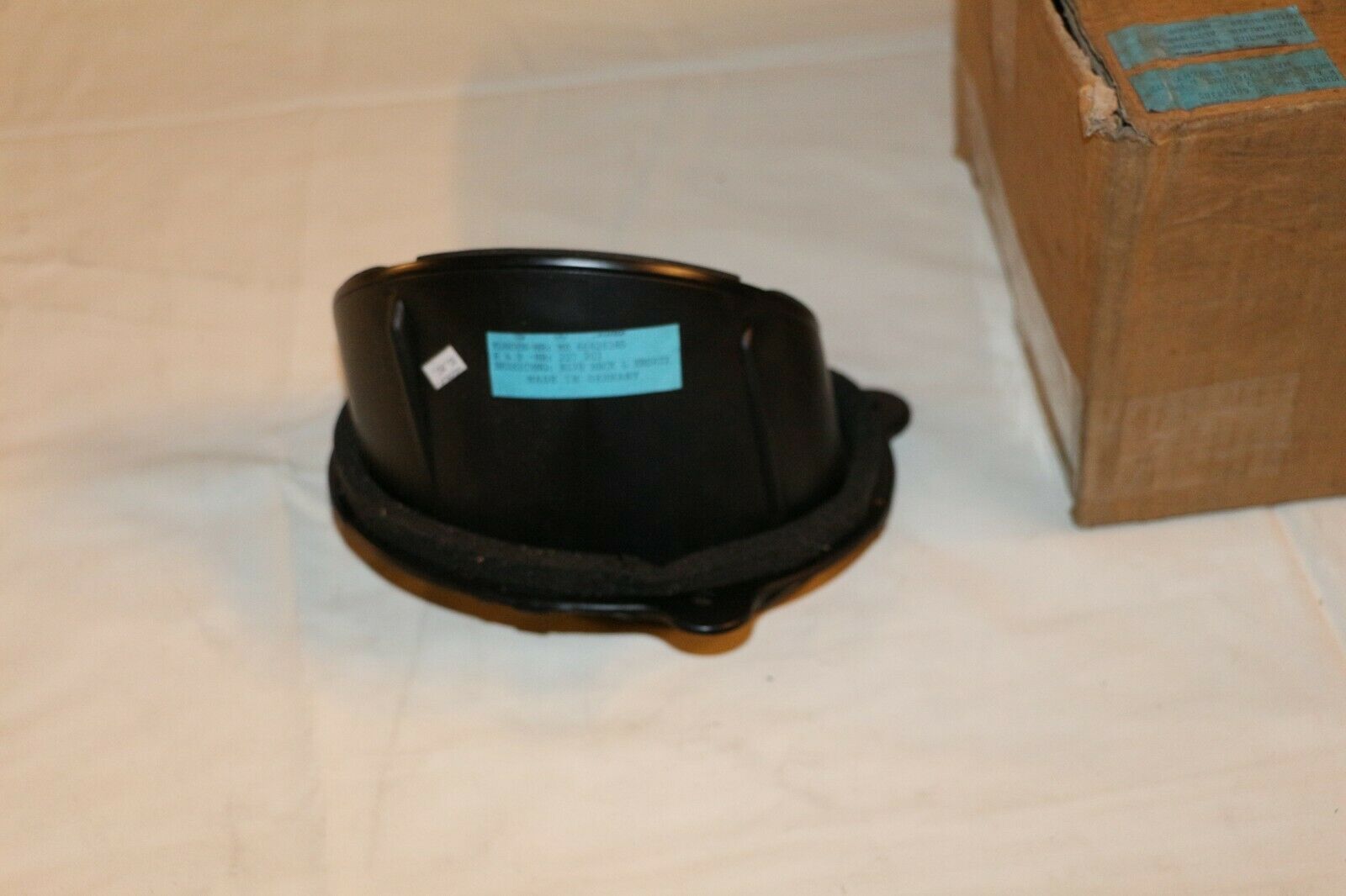

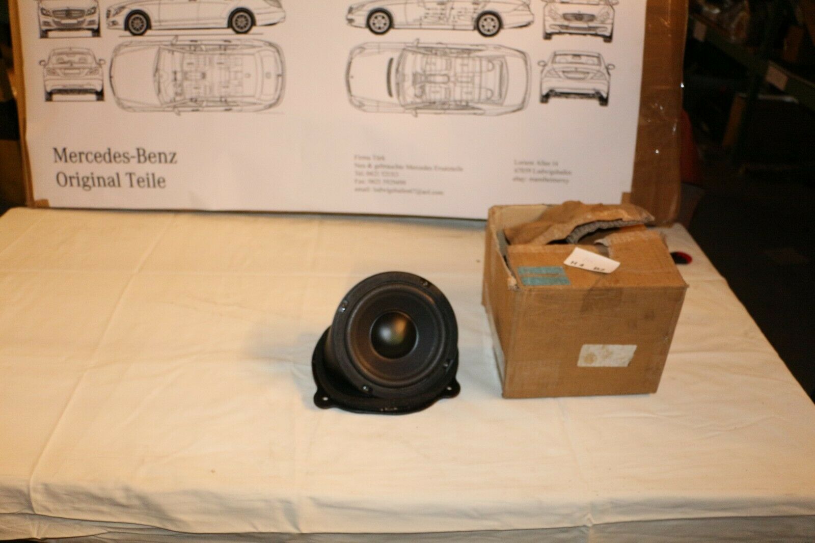

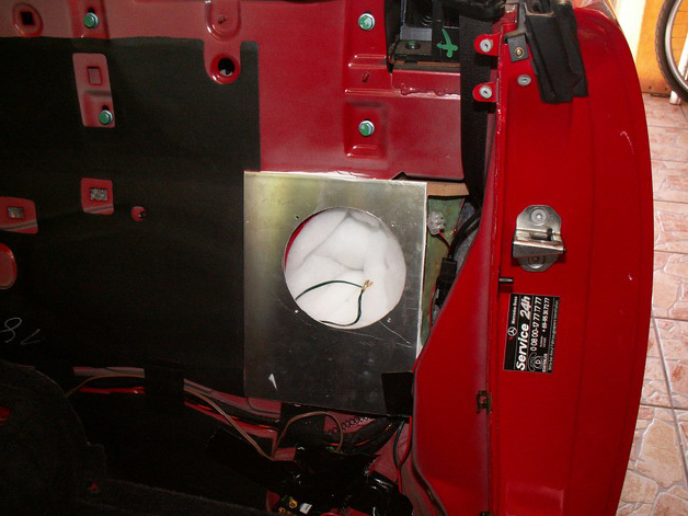

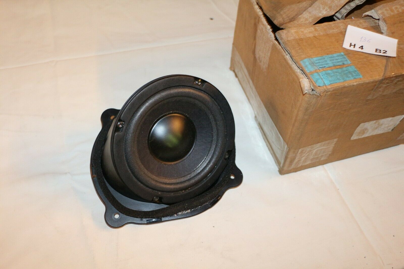

allora... l'ho rapinato dalla rete. è uno degli alloggiamenti posteriori per i sub originali BOSE.
che poi sarebbero questi:
le soluzioni sono quelle di fare delle staffe per portare i sub "dritti"... ma io ho una domanda...
In ambito CAR audio.... i sub come si gestiscono.... negli impianti da casa... come piazzi il sub conta poco...

Quelle posizioni van benissimo, posto che non "guardino" direttamente una parete a 2 cm di distanza.
Tra l'altro sembra esserci del discreto volume, dentro.
Bisogna assolutamente usarle, previo trattamento delle lamiere.

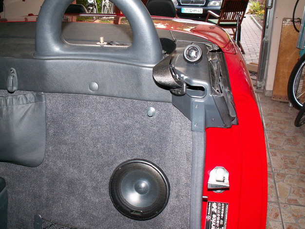

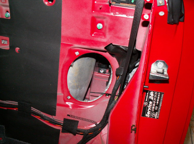

@Dude allora l'americano che ha postato la foto ha fatto una specie di box in legno e mdf tutto attorno per portare i coni "dritti" a filo con la tappezzeria posteriore. Poi ci ha schiaffato sopra una lamina di metallo come supporto e ci ha montato dei sub da 16 mi pare. tagliato la moquette e riapplicata. poi la griglia sopra.
a me cosi devo essere sincero mi ricordano un pianale anni '80 ma sull'estetica della griglia ci si può lavorare...
posto altre foto rapinate...
non ho capito perchè lo abbia smorzato dentro così tanto... io avrei fatto diverso... avrei messo la catramina probabilmente ma non tutto quel pecorame...
comunque... questo è quanto.
