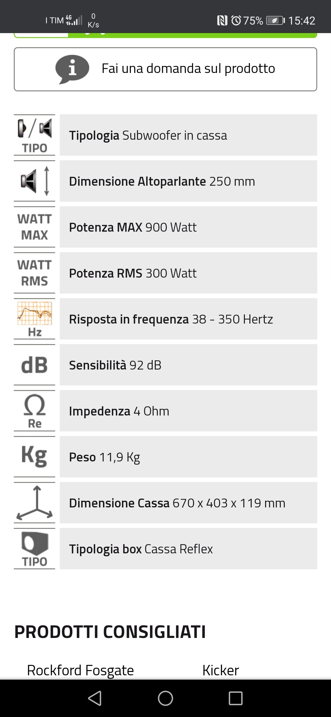

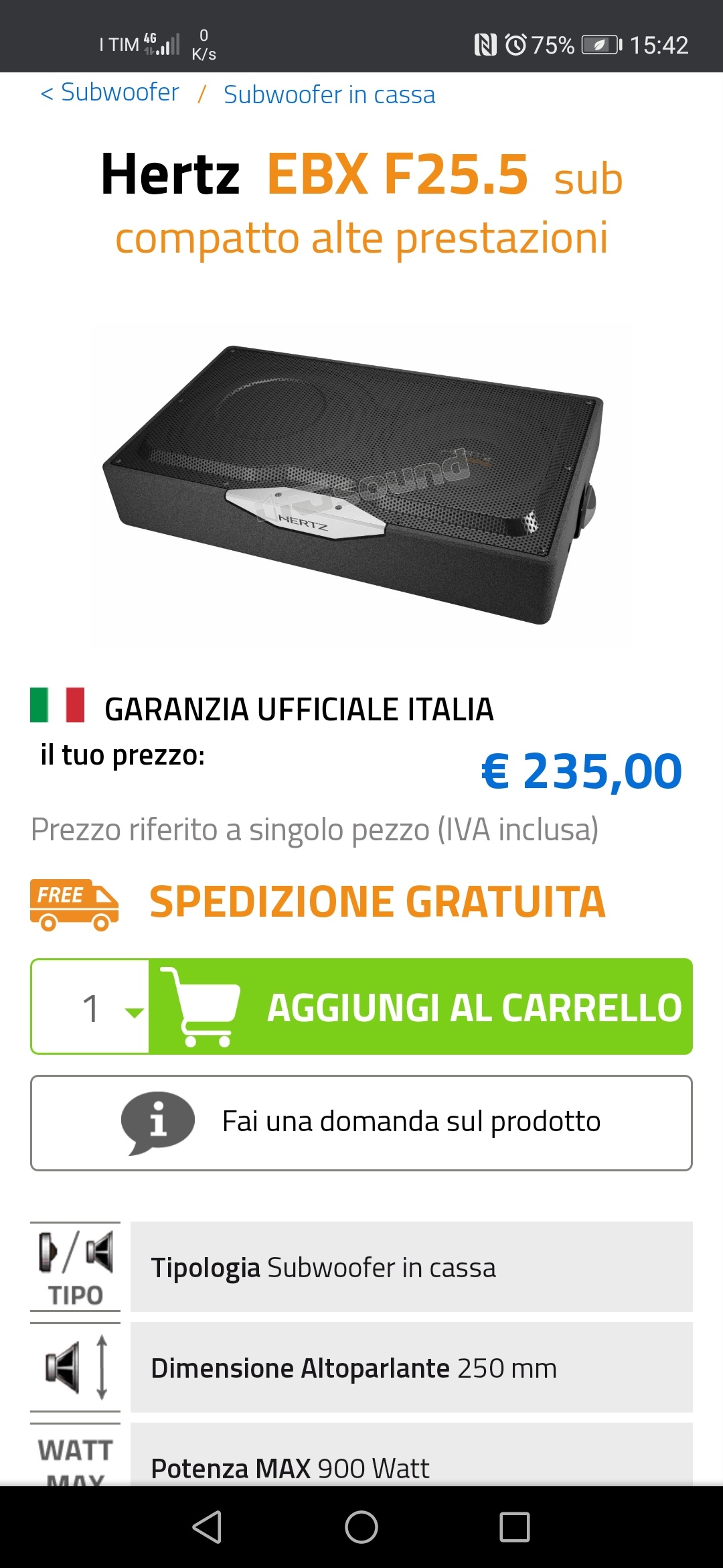

Sub attivi buoni e facilmente estraibili sono ad esempio gli Audison della serie Prima.
Ad esempio, l'APBX8 AS o APBX10 AS, recentemente rinnovati nella serie "2".
Non costano poco. Ma se consideri di comprare l'ampli, il sub e farlo con il legno, a parità di prestazioni non spendi meno. Se non sbaglio, hanno anche i connettori rapidi.

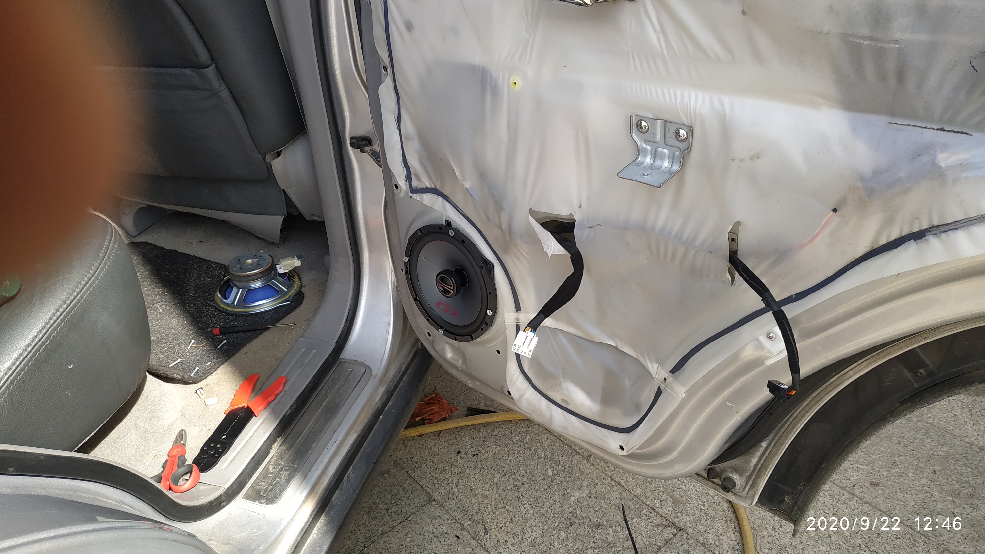

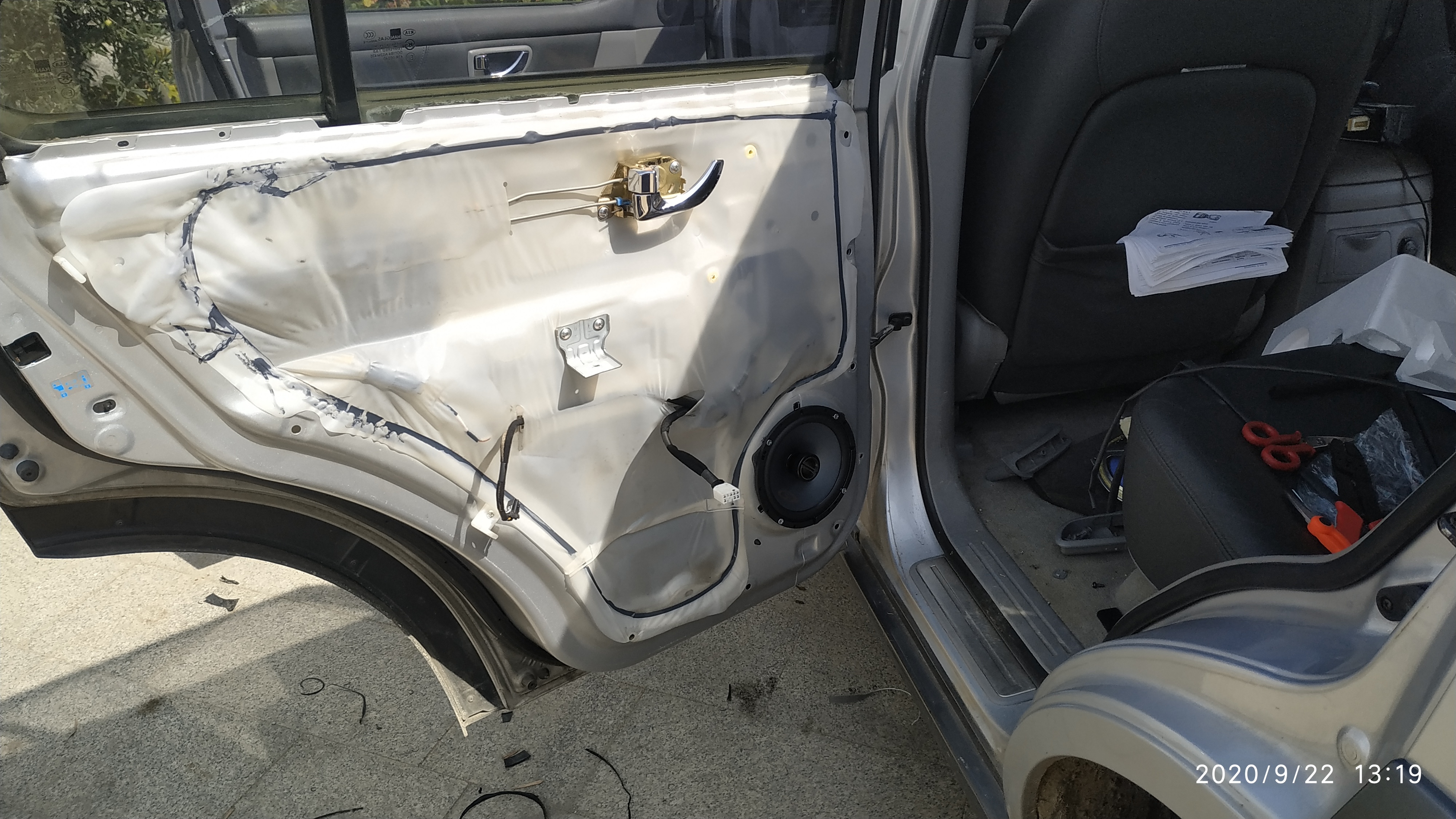

Questi vanno bene? se cè qualcosa di meno ditelo, quanti fogli servono per un SUV orientativamente, non siate pignoli al centimentro quadrato
https://www.amazon.it/STP-Black-Silver- ... 958&sr=8-5

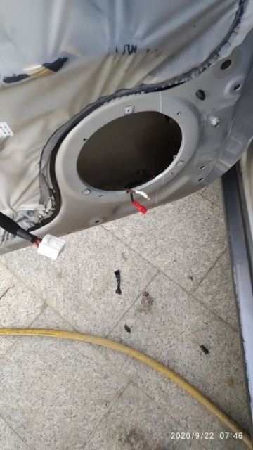

Le sportine lato SX e DX:
Dentro ci sono gli alzacristalli elettrici okkio! non vorrei fare casini.. che dite?

Calcola che la sorgente è una cinesata, per non parlare dei settings, diffido molta da quella, però ho un un uscita rca (UNA SOLA) con scritto SUB OUT... non saprei di cosa si tratti...Per il SUB qualcosa di piu potentino? Se è estraibile, possiamo anche optare per uno più ingombrante rapportato alle prestazioni, non oltre 1/4 dello spazo disponibile.

Re: ma a riguardo di un SUBWOOFER?
Le foto messe sono delle porte posteriori, ma tu devi insonorizzare quelle anteriori!
