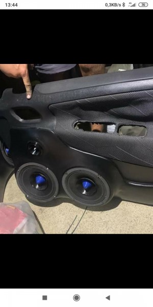

Mi hanno dato due pannelli porta con tasche doppio 20 e tweeter
Quindi cambio il progetto iniziale

Non capisco come inserire le immagini così vi metto i pannelli

Scherzi vero? un doppio 20 incrociato con dei Tw.... la vedo dura, alzo le mani .... non è alla mia portataPer sq quali 20 consigliate

Ti hanno dato???
Per me le puoi vendere e sfrutti il ricavato...
Ma no, sono per fare caciara, non SQ...
Poi quale modello in particolare?
Quei tw messi li in porta, sopra i wf, vanno bene per suonare a porte aperte in piazza a fare casino,
è questo il tuo scopo???
Non esistono crossover universali!!
Al di la se ce la farebbe o meno,
bridge ed SQ è proprio al 100% un controsenso...
Poi ce la farebbe per che cosa?

Sorry, prima ho scritto di fretta, quando ho scritto sq non intendo che voglio l'orchestra in auto, intendevo con voglio roba che fa' solo vibrare la macchina, per il tweeter anche a me' non convince messo lì (non devo farci casino in piazza) infatti potrebbe essere un'idea adattare il foro e metterci un medio e il tw metterli sui montanti ....

Ma anche mettere un medio li non cambia tanto,
il medio si mette anche in alto per avere più facilmente una scena sonora alta...
Poi diventa un 3 vie...
e l'amplificazione, ed il crossover ??
Insomma eri partito con un budget che a malapena eravamo riusciti a fare la quadra, con il giusto indispensabile...
Cosi' diventa più ingarbugliata la cosa...

Ipotizziamo che tappo il foro dove al momento c'è il tw, lascio i 2 20 e metto un tw a montante.....così rimane un due vie ...
Il crossover a quel punto non diventa un problema e l'ampli prendo hertz hcp4 due canali li uso per il fronte e gli altri due per il sub
Si lo so' che a budget così si sfora, infatti faccio in due step...prima faccio l'anteriore e poi quando posso prendo il posteriore, quando tiro i cavi faccio il cablaggio completo così ho già la predisposizione di tutto
