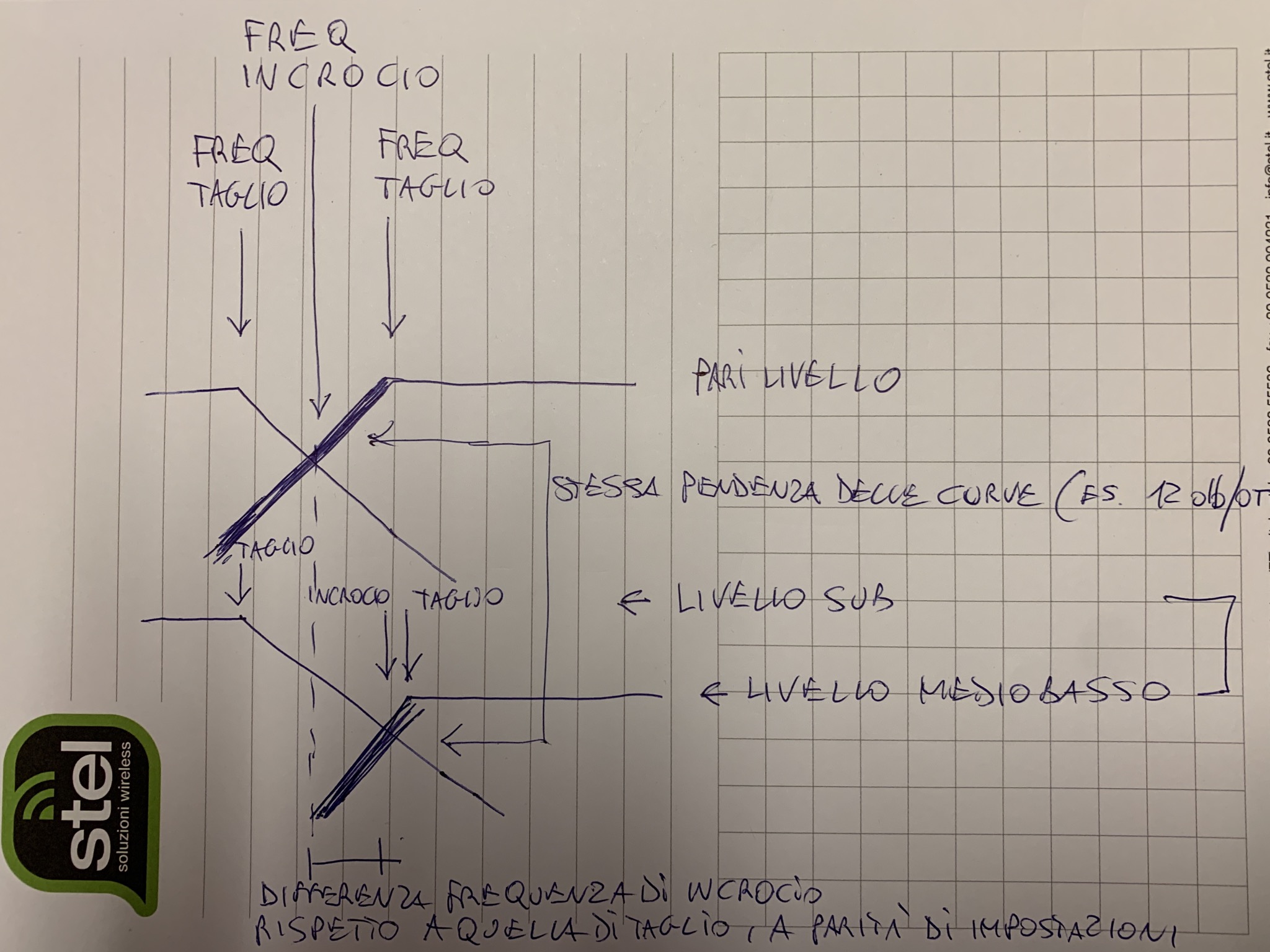

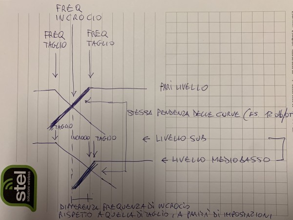

La questione è che frequenza di "taglio" e frequenza di "incrocio" non sono la stessa cosa.
La frequenza di taglio, è la frequenza a cui comincia a scendere la curva del filtro. La frequenza di incrocio, è quella alla quale le curve dei due filtri che si incrociano, si intersecano.
Perchè i filtri hanno una "pendenza". Ovvero le curve hanno una inclinazione.
Quindi, a parità di frequenze di taglio, se alzi il livello del mediobasso, la frequenza di incrocio si abbassa. Se alzi il livello del sub, la frequenza di incrocio si alza.
Probabilmente, tu incrociavi in precedenza il sub con una frequenza di taglio "a 80 Hz". Ma tenevi lo stesso molto più alto dei mediobassi, incrociandolo di fatto molto più alto. Ora che usi un amplificatore dove tutte le sensibilità sono uguali, con tutti i cursori al massimo, PROBABILMENTE hai una frequenza di incrocio REALE molto più bassa di quella CHE CREDEVI DI AVERE PRIMA.. ^^
Ti faccio un disegno:
