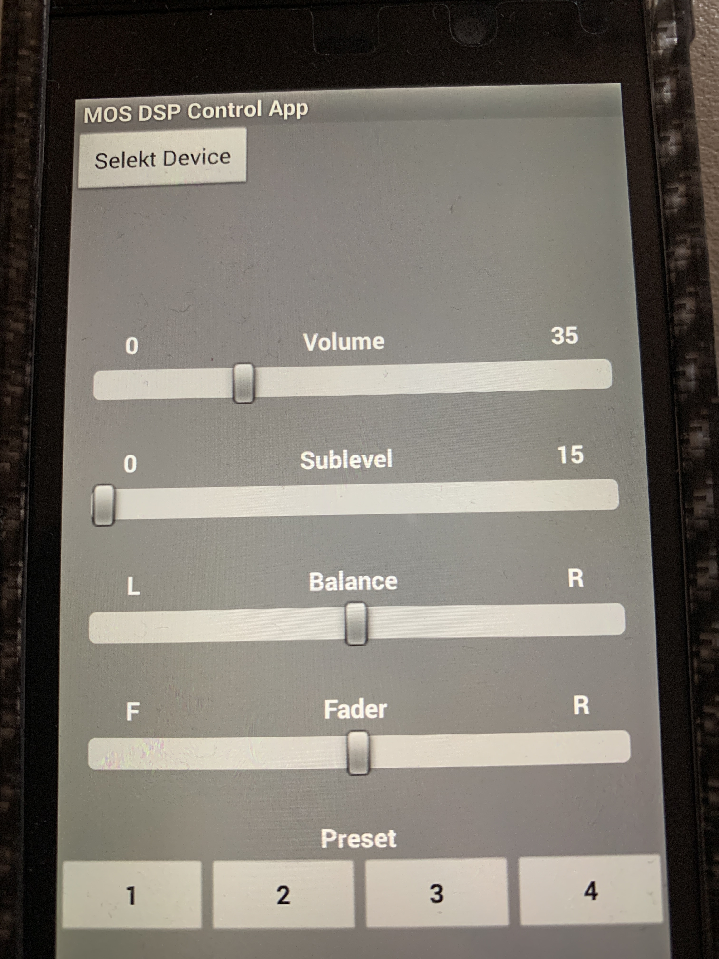

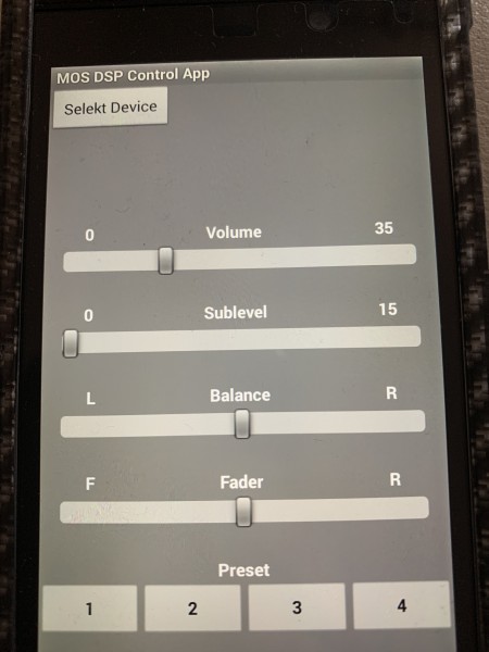

BlackBerry Z10 con l’app del mosconi 6to8, visto che per iOS non l’hanno creata
