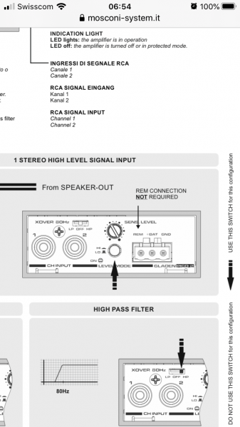

Hai messo il pulsante "hi/low" su "low"?

rs250v ha scritto: 27 feb 2020, 23:24 Il bump è il rumore che senti o in accensione o in spegnimento, il rem è il remote, il consenso di accensione dell’ ampli
Le istruzioni dicono di non collegare il rem in High Level

Si. Potrebbe. Ma, ripeto: in che posizione è il pulsante "hi-lo"? È fondamentale, perchè determina il range della sensibilità di ingresso, che poi regoli col potenziometro.

ozama ha scritto: 28 feb 2020, 23:43 Si. Potrebbe. Ma, ripeto: in che posizione è il pulsante "hi-lo"? È fondamentale, perchè determina il range della sensibilità di ingresso, che poi regoli col potenziometro.
È in high come da istruzioni

Buon pomeriggio,
se il Pico 2 è collegato a una sorgente con uscita alto livello il pulsante HI / LOW deve essere spinto quindi la posizione corretta è HI
per la sezione del cavo di alimentazione è più che sufficiente se dello stesso diametro del fusibile che trova in dotazione, un cavo da 8mm solo per questo prodotto è esagerato e sicuramente difficile da gestire per la morsettiera a vite del Pico 2
Spero che riesca a risolvere velocemente, altrimenti le consiglio di rivolgersi a un installatore , le sue problematiche sono legate alla non corretta installazione e settaggio del prodotto
Cordiali Saluti
