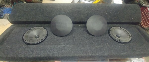

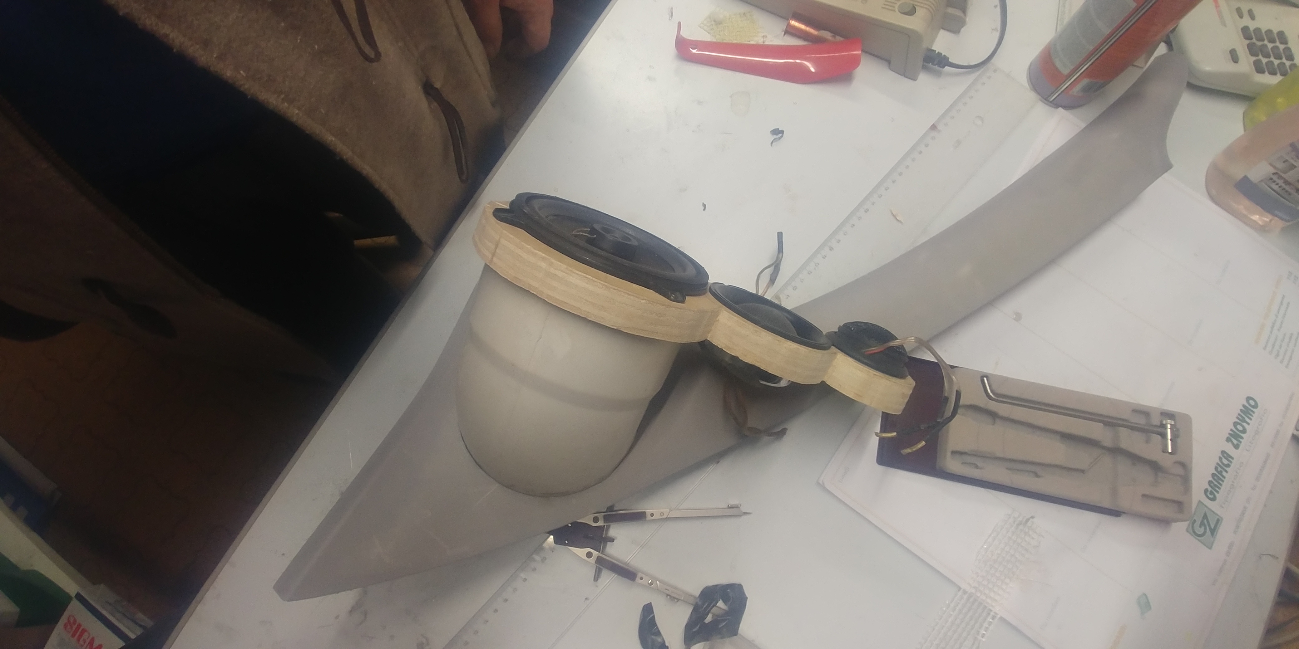

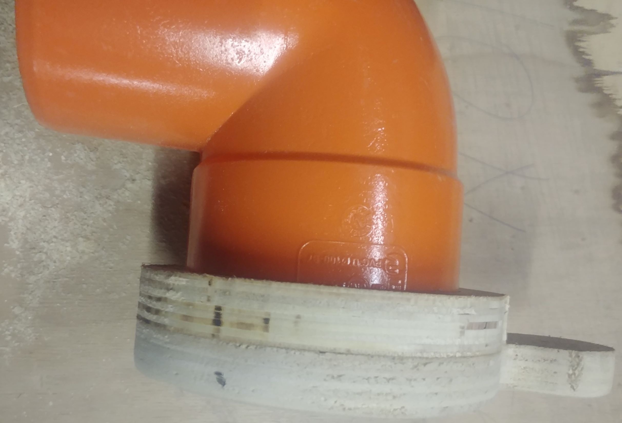

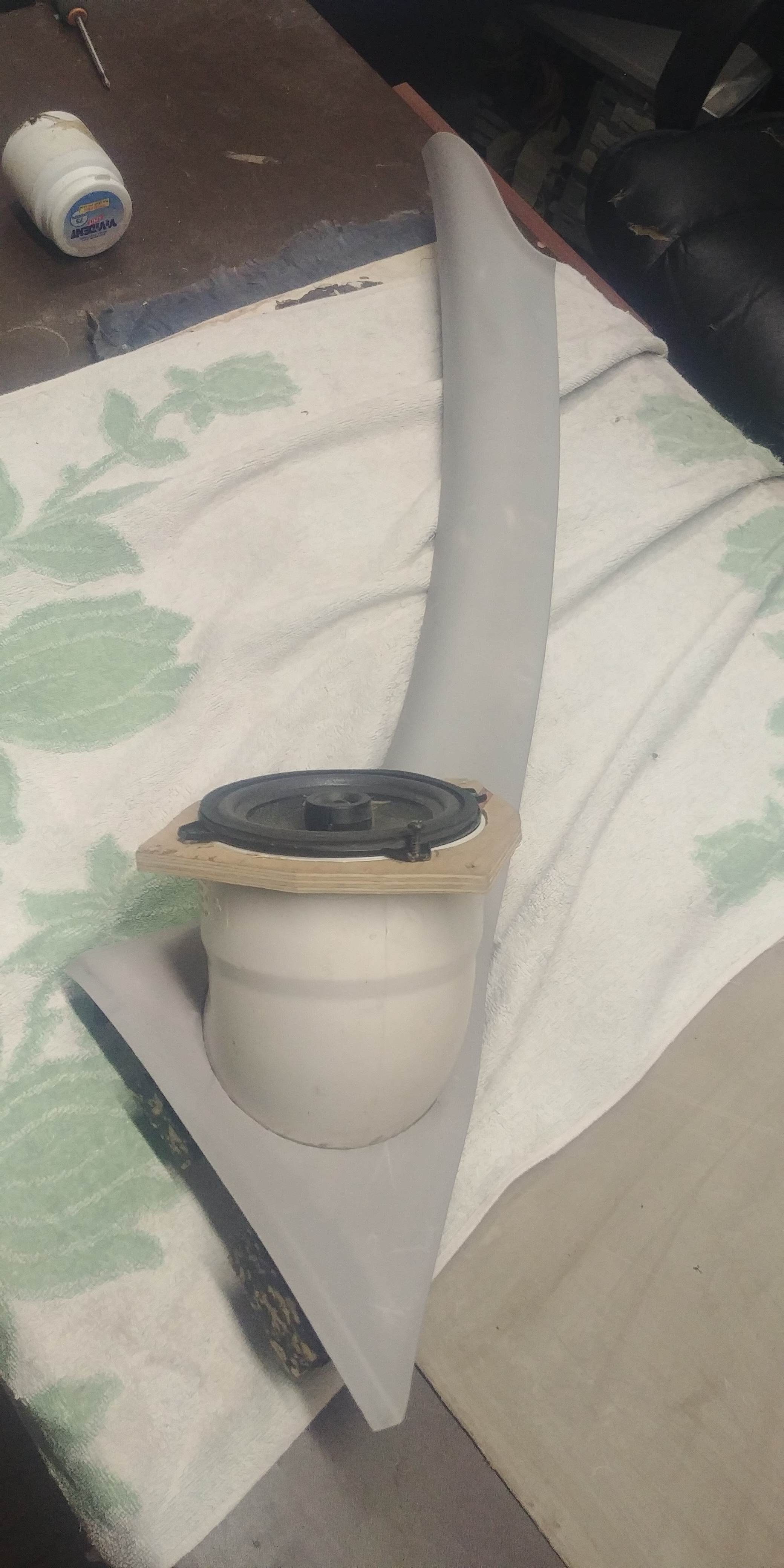

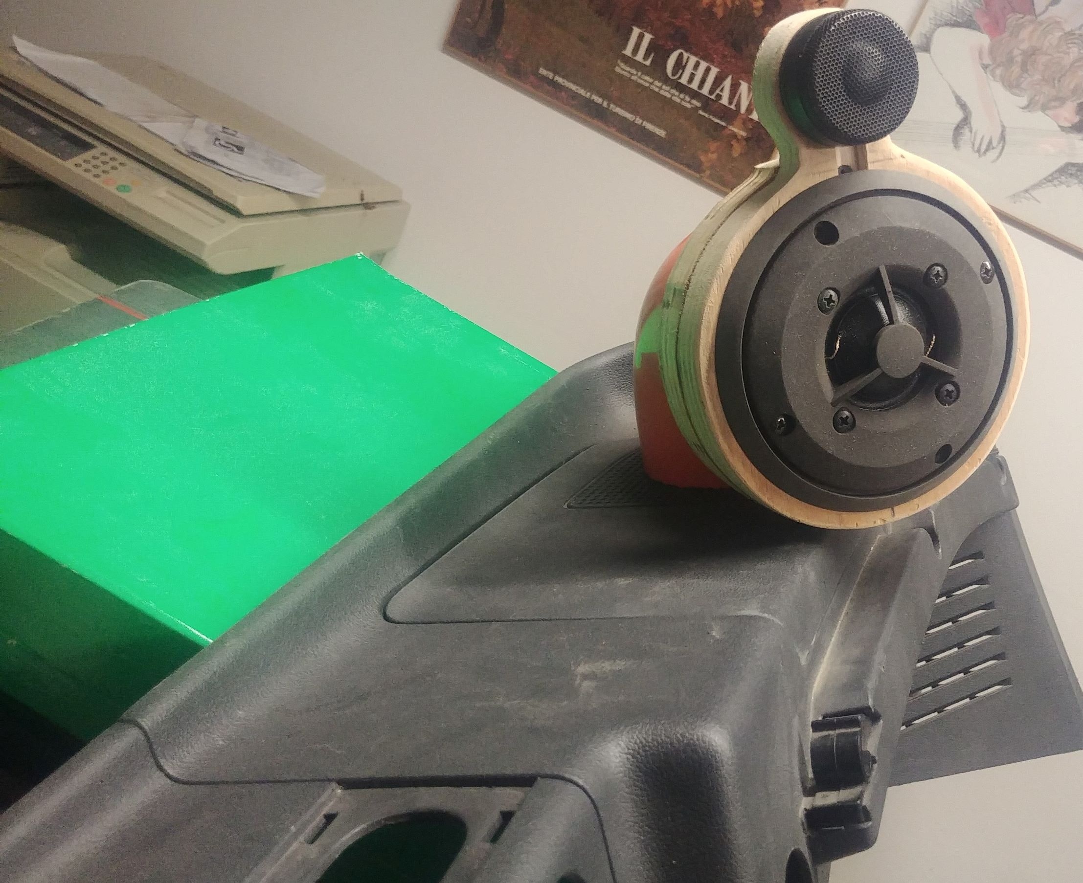

descrivo il lavoro fatto per il posteriore...materiali usati, multistrato da 2 cm curva pvc 90°10 cm viti, da usare per rivestimento finta pelle materassino di quelli che si usano per impacchettare le elettroniche e bomboletta spray.
ho realizzato un supporto che ricorda vagamente un otto e riprende quello del supporto per il medioalto anteriore, essendo indeciso se montare un cupola o un cono l'ho fatto che li possa ospitare entrambi chiaramente uno o l'altro.
arnesi usati seghetto alternativo fresa a mano sega a tazza raspe avvitatore.
i fili passano dentro il tubo. ho anche le foto con i due mid e il lavoro già fatto alla cappelliera per montarci i due hw1600 che posterò più avanti.
sembrava entrarci ma devo fare un adattatore e anche complesso allora....
allora supporto per tw e mid
per farla beve eccolo montato

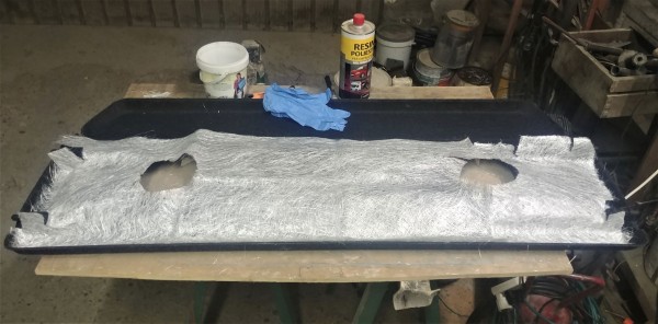

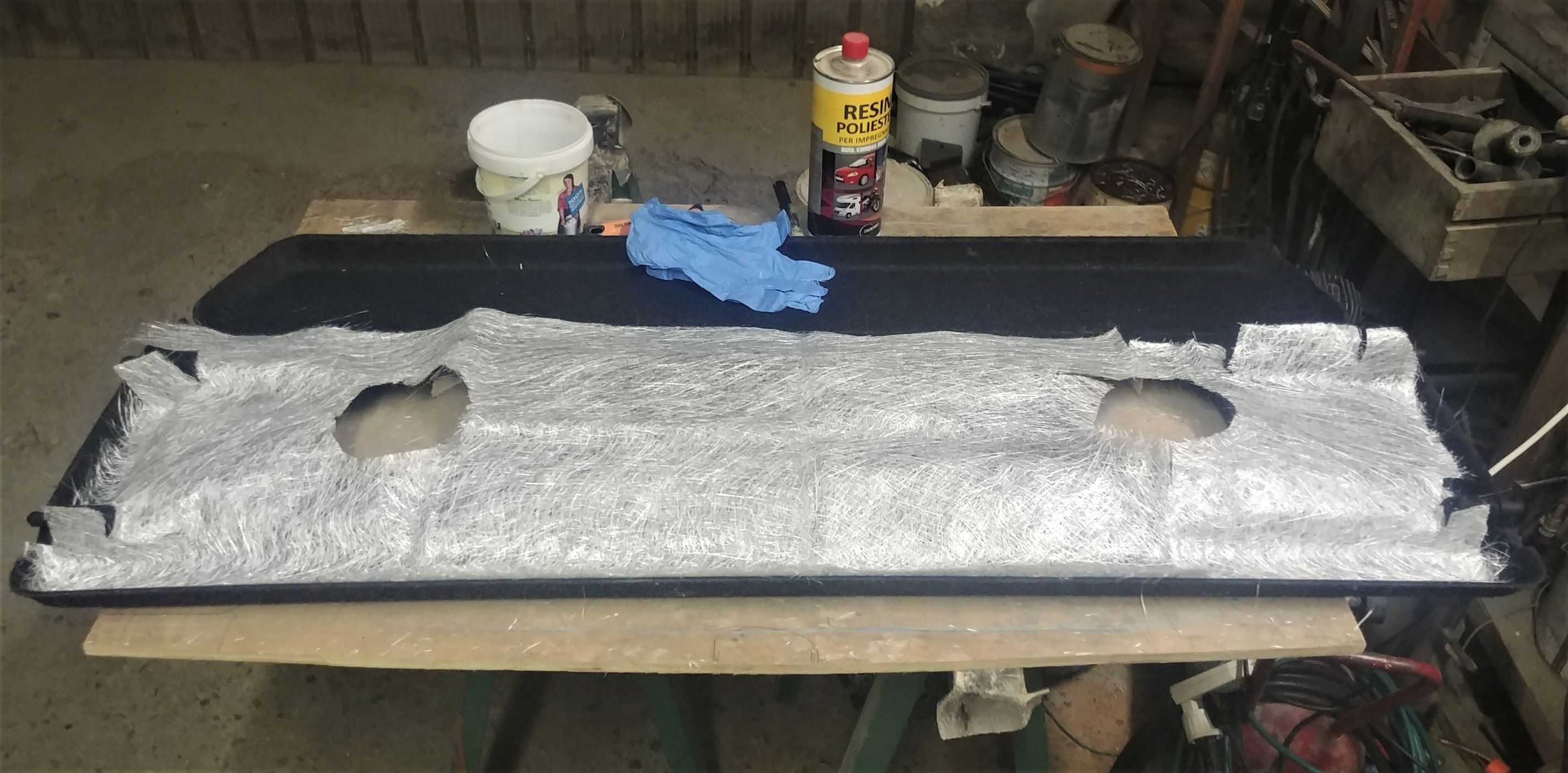

ancora qualche foto dei lavori fatti nei giorni scorsi, ieri e oggi bel tempo ho recuperato sul lavoro vero e niente carstereo inoltre ho avuto amarissima sorpresa la resina che avevo si è solidificata nel barattolo e devo andare dal brico a ricomprarla, quindi il lavoro sulla cappelliera si è arenato.
comunque di seguito le fotodei supporti montati e della cappelliera

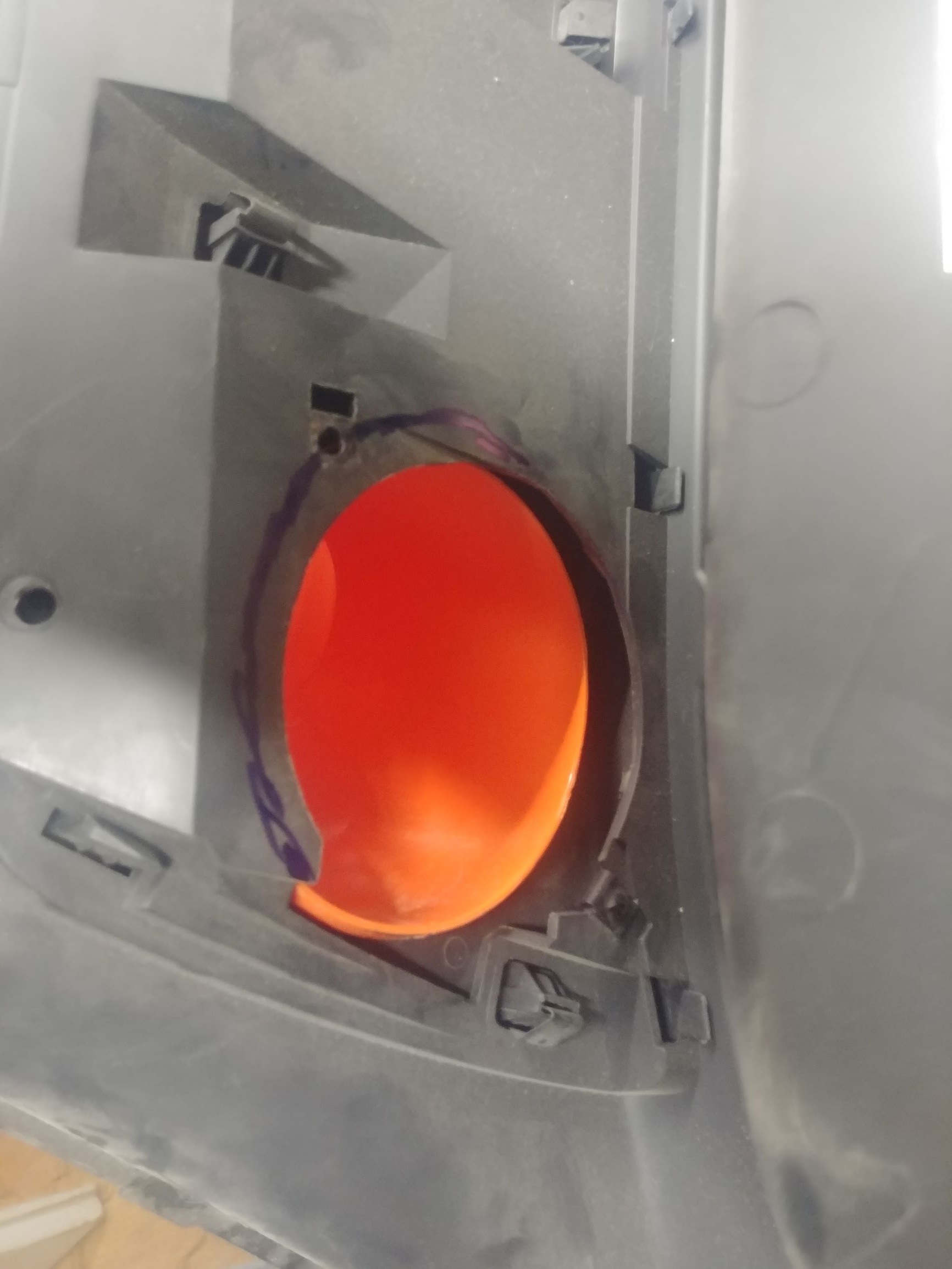

si deve forare per inserire il tubo e anche sotto si deve allargare il foro per inserire anche li
si deve tagliare anche qui
e poi entra tutto così la curva si appoggia

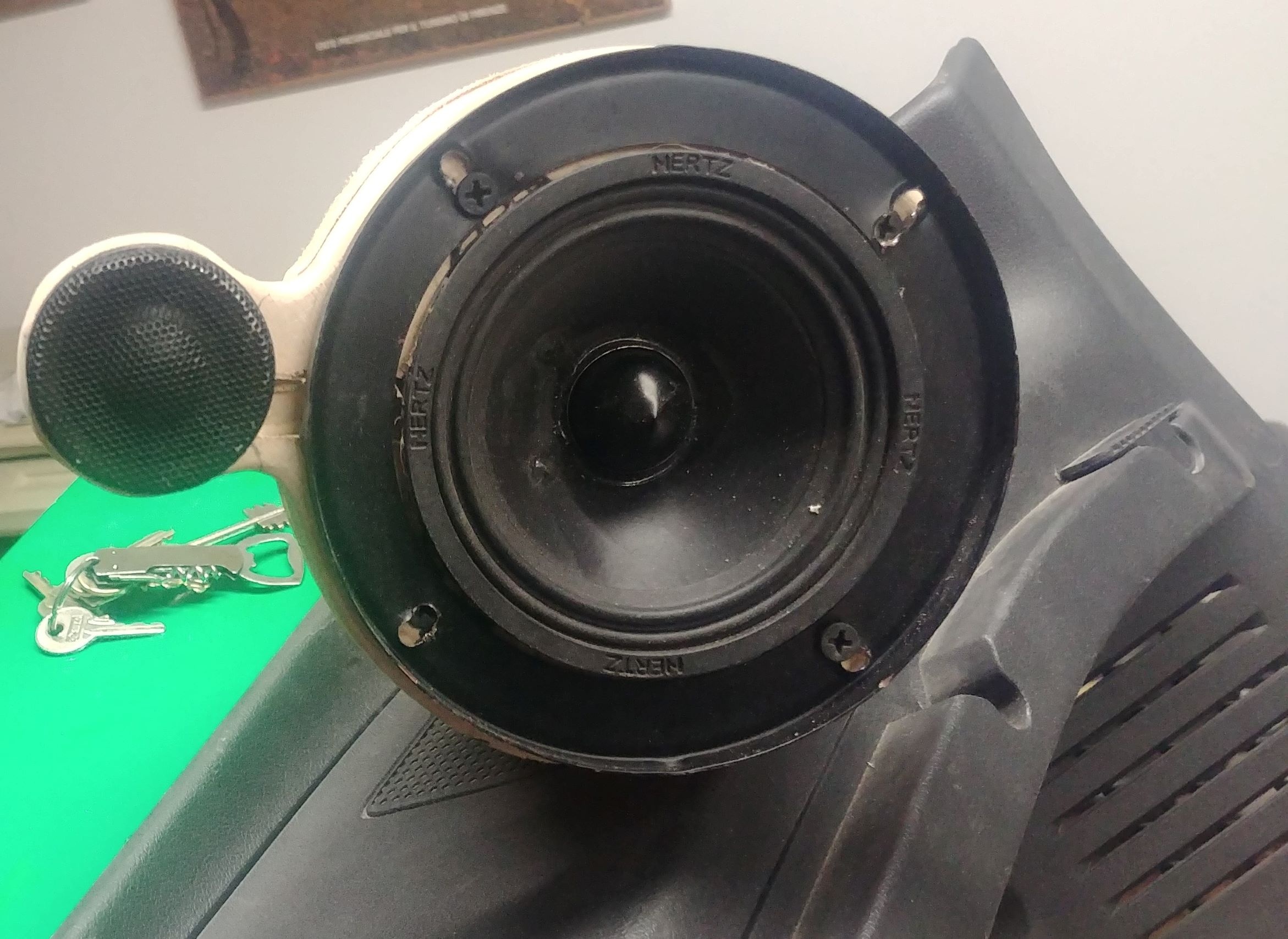

con il medio ecc orientato
e con il medio hertz hm 1000 orientato e girato
cappelliera con il 1600 c'è un ferro che ho dovuto tagliare
così ero pronto per resinare ma la resina era secca....

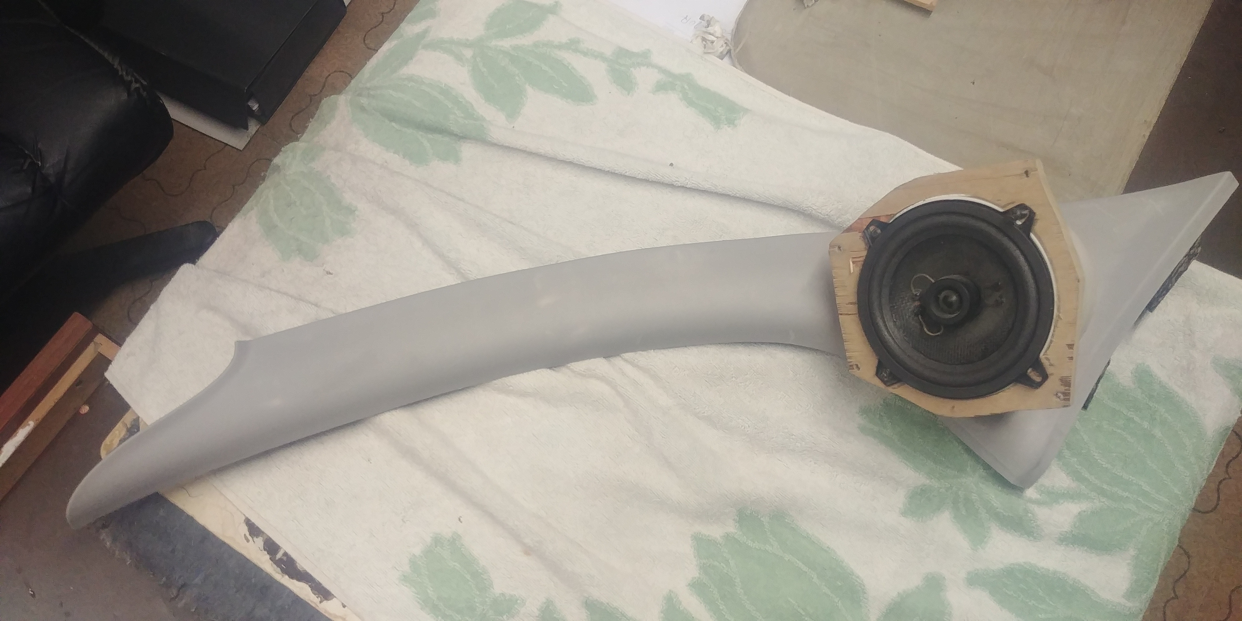

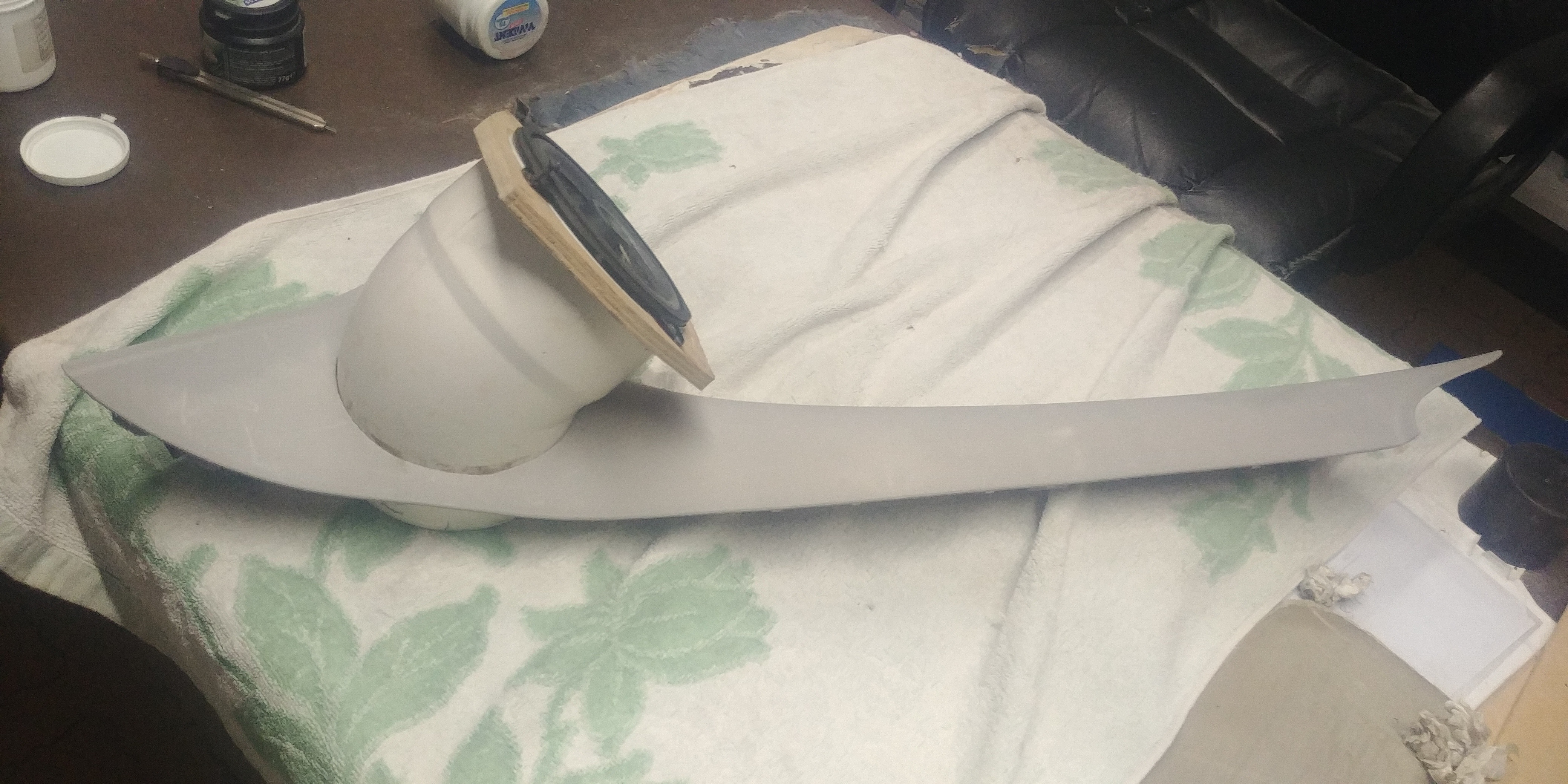

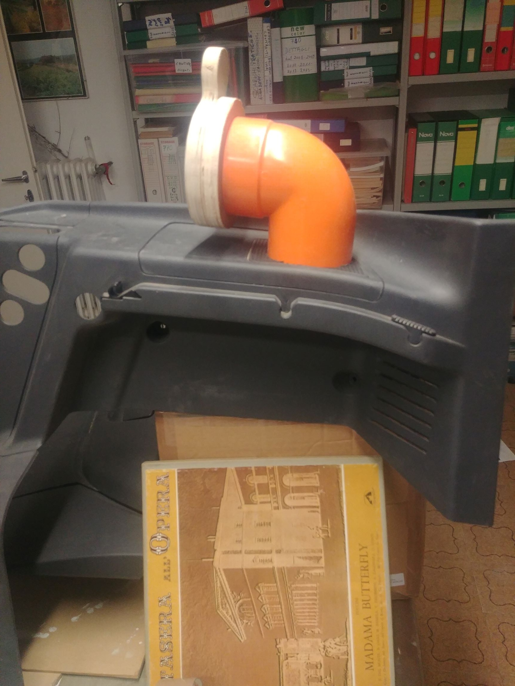

il pensierino ha preso corpo......preparato prototipo del montante con possibilità di montare quel che si vuole...curva pvc aperta da 125....per ora con il ciare di cui sopra, perchè avevo i pannellini già fatti...ma potrei evolvere in mille modi...unn medio basso con tw o wf da 13 e medio alto a cupola....basta cambiare il pannellino ...tanto posto c'è per tutto, anche un tre vie
di seguito le foto

leonekk ha scritto: 27 nov 2019, 20:02 il pensierino ha preso corpo......preparato prototipo del montante con possibilità di montare quel che si vuole...curva pvc aperta da 125....per ora con il ciare di cui sopra, perchè avevo i pannellini già fatti...ma potrei evolvere in mille modi...unn medio basso con tw o wf da 13 e medio alto a cupola....basta cambiare il pannellino ...tanto posto c'è per tutto, anche un tre vie
di seguito le foto
Tu e le tubazioni andate molto d'accordo, eh?
Io ho un paio di pensieri malsani per recuperare volume di carico per il midwooferino che sarà piazzato a montante.
Anche tagliare uno spicchio di cruscotto, una mezzaluna...
Ciao, Leo!

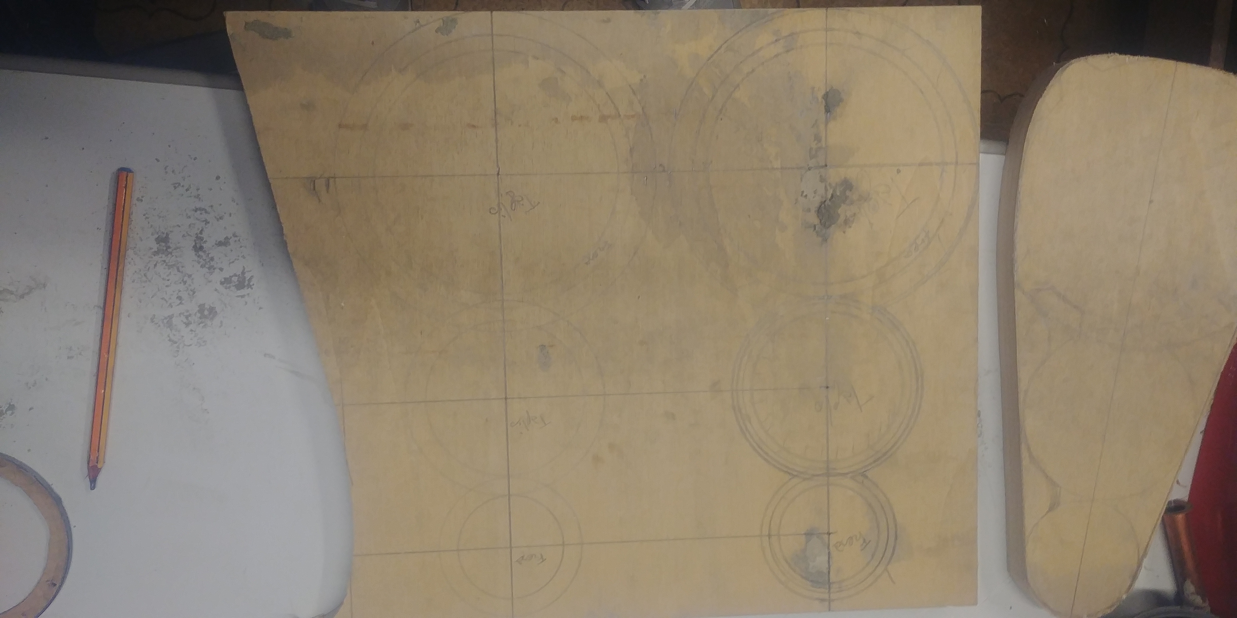

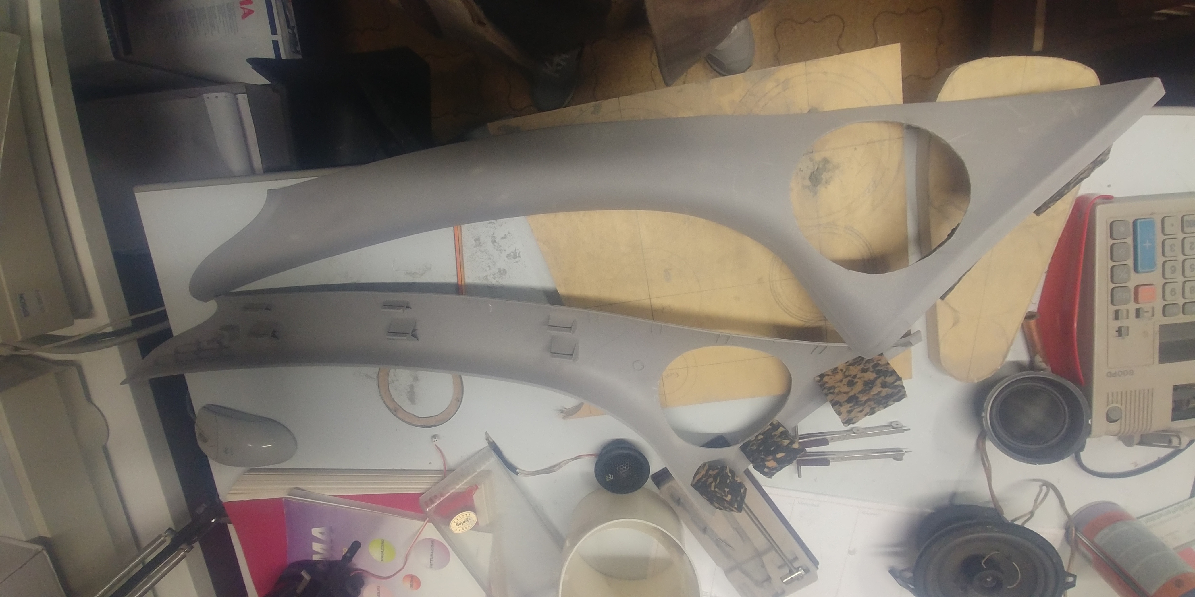

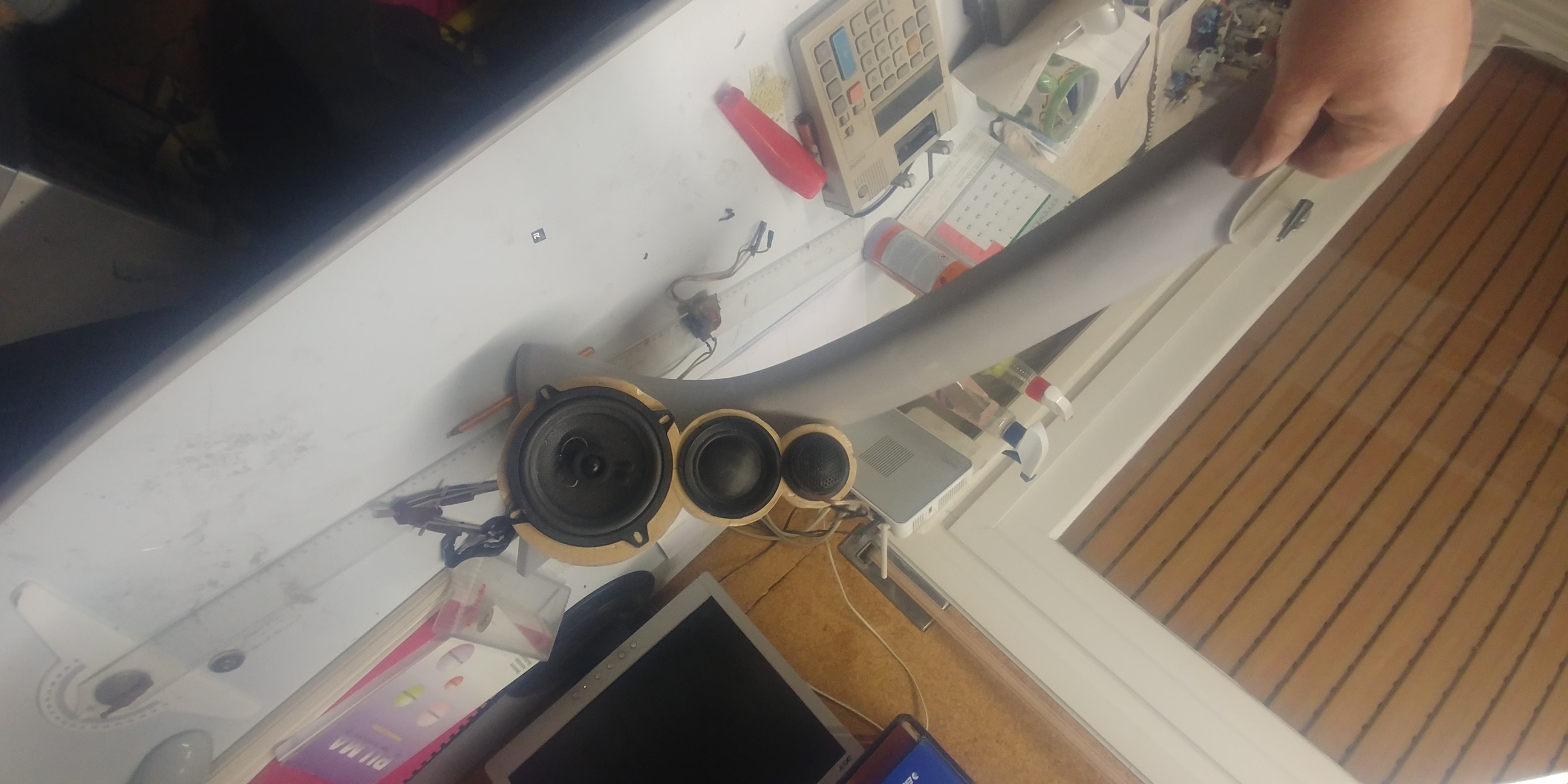

forato terzo monrtate e fatto prototipo del pannello per il tre vie...il secondo pannello siè rotto in fase di taglio...poi posto foto
synagryda
Messaggi: 1410
Località: Oristano
Re: qubo mjt95cv
#59
Messaggio da synagryda »
leonekk ha scritto: 8 dic 2019, 20:13 forato terzo monrtate e fatto prototipo del pannello per il tre vie...il secondo pannello siè rotto in fase di taglio...poi posto foto
Sono così fragili? Si possono lesionare ireparabilmente?
Pensa che nuovi, ricambio originale, i coprimontanti in plastica della Qubo Fiat costano oltre 50€ cadauno, prezzi forniti dal mio carrozziere di fiducia.
Con i due triangolini specchietti la spesa complesiva era di 143€, circa.
Grazie dei tuoi aggiornamenti.
Ps: Ma vuoi fare veramente un tre vie a montante?
leonekk
Messaggi: 161
Iscritto il: 23 lug 2012, 12:38
Re: qubo mjt95cv
#60
Messaggio da leonekk »

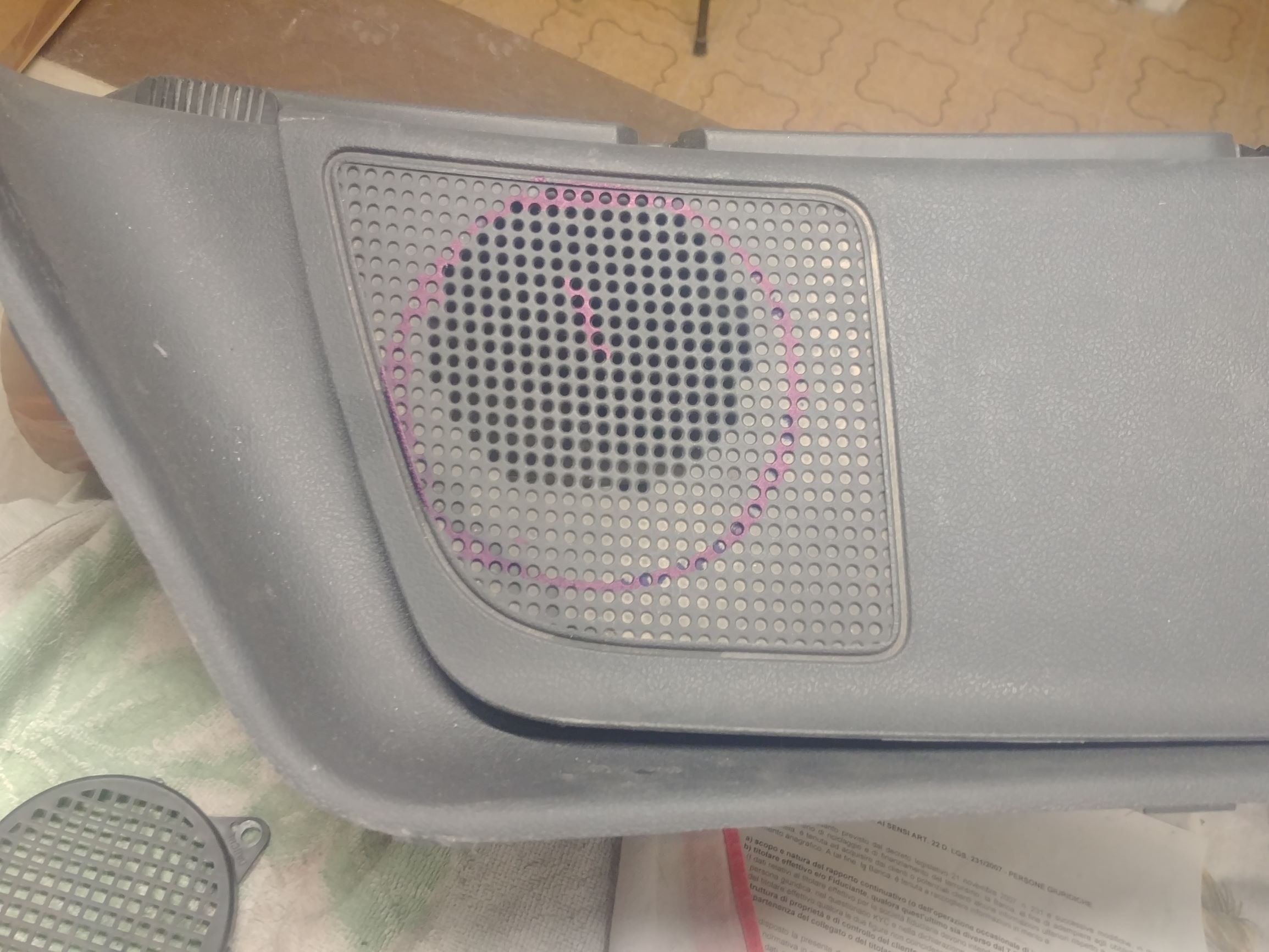

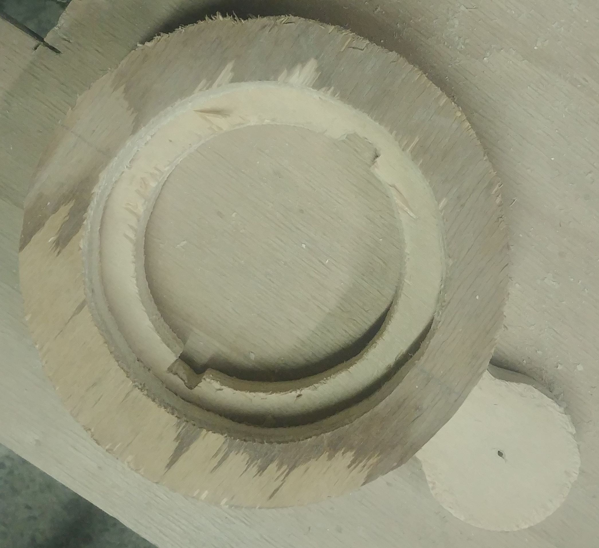

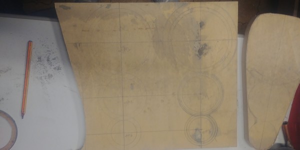

ecco le foto..si è rotto il supporto di legno..ho sbagliato il foro con la sega a tazza.
i montanti sono buoni....
progettino al vero
progettino al vero
grandino.....
grandino.....
ci potrebbe finire un boston da 13 o un 12vr res...
