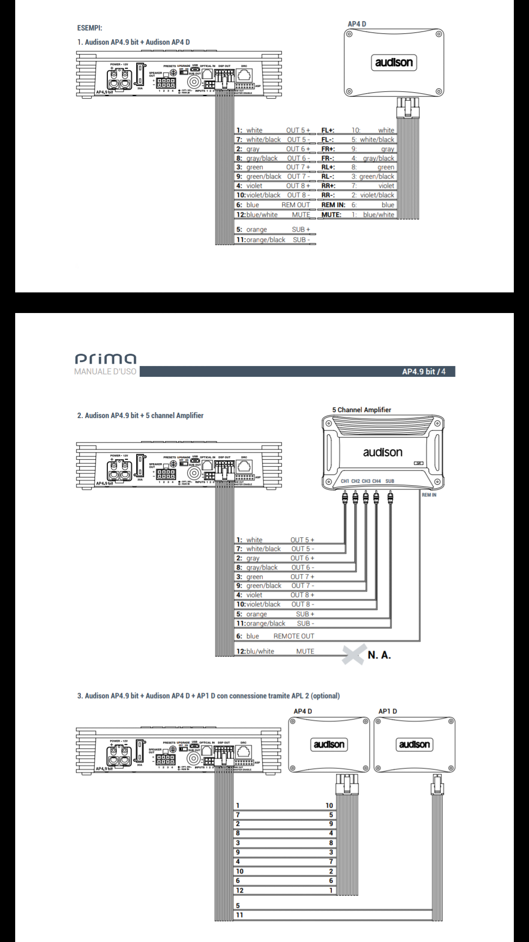

Da quello che ho capito, l'AP4.9bit ha 4 uscite amplificate ed altre 5 non amplificate. Sulle non amplificate è possibile collegarci un ulteriore ampli. Le 4 amplificate credo restino tali e non escludibile l'ampli.

esatto didac, le uscite amplificate in classe D possono anche non essere collegate, la configurazione in uscita viene fatta da software PC.
le restanti 5 uscite di cui una mono con il suo jack rca e le altre 4 con un connettore dove poter collegare o un'amplificatore della serie Prima 4 canali sempre in classe D oppure tramite adattatori o cavo già predisposto un qualsiasi amplificatore.
(allego foto delle 5 uscite DSP) come dicevo in un'altro messaggio, dipende dal progetto e da cosa si vuol ricavare.

come ho scritto sopra, può essere usato come semplice DSP 5 canali (isolando i 4 canali amplificati inutilizzati)

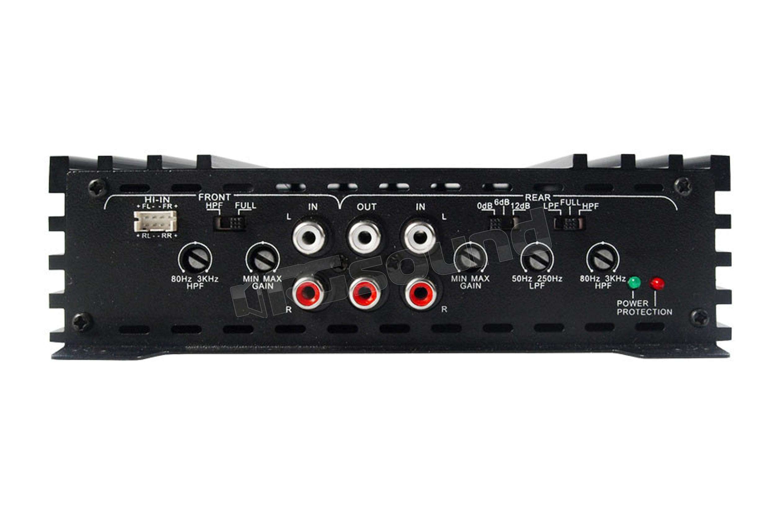

Ragazzi una domanda,
questo è il lato dell'ampli Zapco ST-4B
Quel pulsantino per il front "HPF o FULL" credo stia ad indicare se i front debbano uscire full oppure passare per il crossover interno dello zapco.
Se si scegli HPF poi si gira di conseguenza la rotellina sotto che va da 80Hz a 3Khz. credo che il valore che si imposta sia il taglio, cioè se lo ruoto sui 200 Hz il segnale uscire tagliato senza superare appunto i 200 Hz.
Se tutto quello che ho scritto è corretto....come minkia so a quanti Hz sto tagliando se è un regolatore analogico?
Cioè nella pratica supponiamo di voler davvero tagliare a 200 Hz, come mi regolo con la vite?
Grazie e perdonate la niubbaggine...inoltre il "gain" a cosa serve? E ancora...quei due RCA out a cosa servono? Per mandare il segnae dove? E' amplificato oppure no?

HPF dovrebbe voler dire High Pass frequency, cioè filtro passa alto.
Se così è, chiedo conferma ai possessori di Zapco, è cioè un filtro che lascia passare solo le frequenze al di sopra della freq. di taglio, ergo se ruoto la rotellina su 200Hz il segnale DEVE uscire tutto solo sopra i 200Hz.
"Se tutto quello che ho scritto è corretto (e non lo è)....come minkia so a quanti Hz sto tagliando se è un regolatore analogico?" E che vor dì?

che è un'amplificatore 4 canali con crossover senza DSP
esatto, per come regolarti invece, come canta Jannacci,didac ha scritto: ↑21 mar 2019, 16:35Quel pulsantino per il front "HPF o FULL" credo stia ad indicare se i front debbano uscire full oppure passare per il crossover interno dello zapco.
"ci vuole orecchio" appunto ad orecchio se non hai strumenti per le misure.
in modo "semplice" serve per interfacciare la sorgente con la sezione pre dell' amplificatore.
per approfondire ti invito a leggere qui:
viewtopic.php?p=212002#p212002
in modo pratico, imposti il volume sorgente a circa l'80%, con una traccia che conosci bene con una buona dinamica, inizi ad aumentare il guadagno (Gain) finché non senti distorsione dagli AP collegati in uscita all'amplificatore dopodiché abbassi un pelo finché non senti più distorsione. così il Gain è grossomodo tarato.
è un'uscita per collegare un secondo amplificatore.
ti riferisci all'uscita o cosa?

credo ti riferissi all'usita, no non è amplificata.

non è un'amplificatore con crossover in grado di poter tagliare in attivo un FA (se questo è lo scopo)

Cioè forse volevi dire "come minkia so a quanti Hz sto tagliando se è non c'è scritto una beneamata come sopra?
Vai ad orecchio, stando attento a non schiattare i TW; ad occhio, considerando che a metà corsa sei circa a 500Hz, con qualche strumentino di misura....
Quello però a cui bisogna fare attenzione è la regolazione del "GAIN" per fare in modo da non far andare in distorsione gli AP (quella si, te li frega di più che la freq. di taglio).

Come no?
Il front, che ha il passa-alto fino a 3Khz, pilota i tweeter.
Il rear ha ben due possibilità di utilizzo:
se si usa il pasa-basso, gestirà presumibilmente un subwoofer, mentre il front altrettanto probabilmente piloterà l'intero sistema anteriore chea vrà anche il suo crossover passivo
se si ua il passa-alto, piloterà la medio-bassa, da incrociare adeguatamente con il taglio sulla sezione front, che invece piloterà i soli tweeter.
In questo caso, l'eventuale subwoofer dovrà essere accoppiato a uns econdo amplificatore separato, che potrebbe prendere il segnale dall'uscita pre di questo.
Non è genialissimo, come sistema (dato che la mediobassa risulterà non filtrata in basso, con tutti i consueti problemi di sovrapposizione con il sub e di riproduzione da parte del midwoofer della gamma più bassa dove più che altro distorce), ma un fronte anteriore in attivo lo gestisce, eccome.

credo siano un po' "risicati" 3Khz su un tweeter (anche se dipende dal tweeter)
e per il passa basso sul woofer che non potrà settare.
mi riferisco ad un FA attivo gestito dal solo Zapco ST-4B eh.

Ma no, per pressoché qualsiasi unità da almeno 28mm ce n'è d'avanzo, di 3kHz.
Poi chiaro, se uno vuole fare il tre vie, può anche diventare un problema.
Ma diversamente, un passa-alto a 3khz a cos'altro servirebbe?
Questo l'ho segnalato io per primo.
Non è una cosa particolarmente positiva, ma non inficia la possibilità di pilotare un FA in attivo, con i filtri a disposizione.
Certo, anch'io.
E con questo ampli ce la fai, tecnicamente.
Che poi, come già detto fin da subito da me e ribadito da entrambi ora, non sia una soluzione implementata nel più geniale dei modi, è un fatto assodato, del resto stiamo parlando di materiale di primissimo prezzo, roba che va quasi a competere con Auna & C., ma NON significa che non si riesca a farlo, quel FA in attivo.
