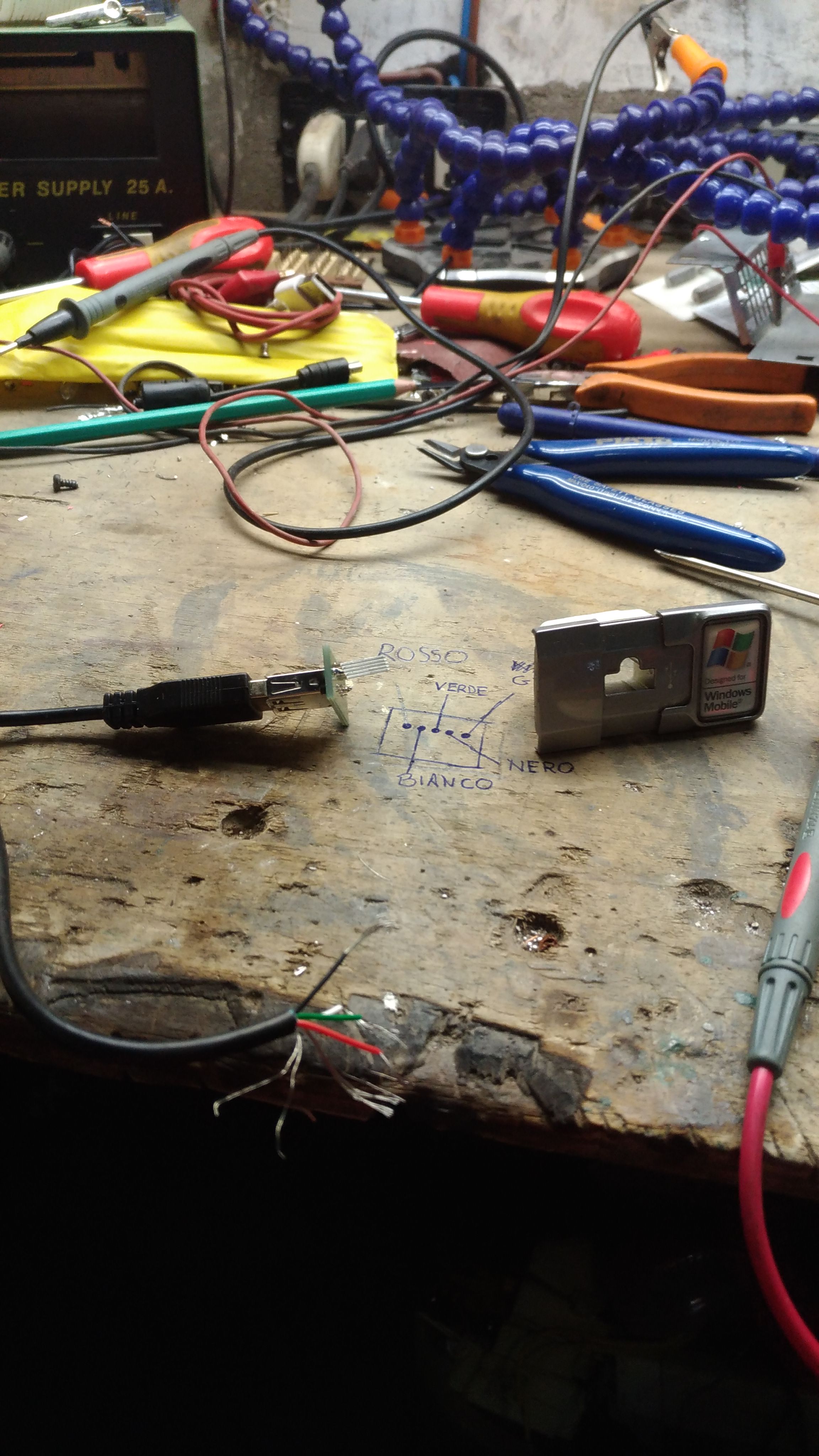

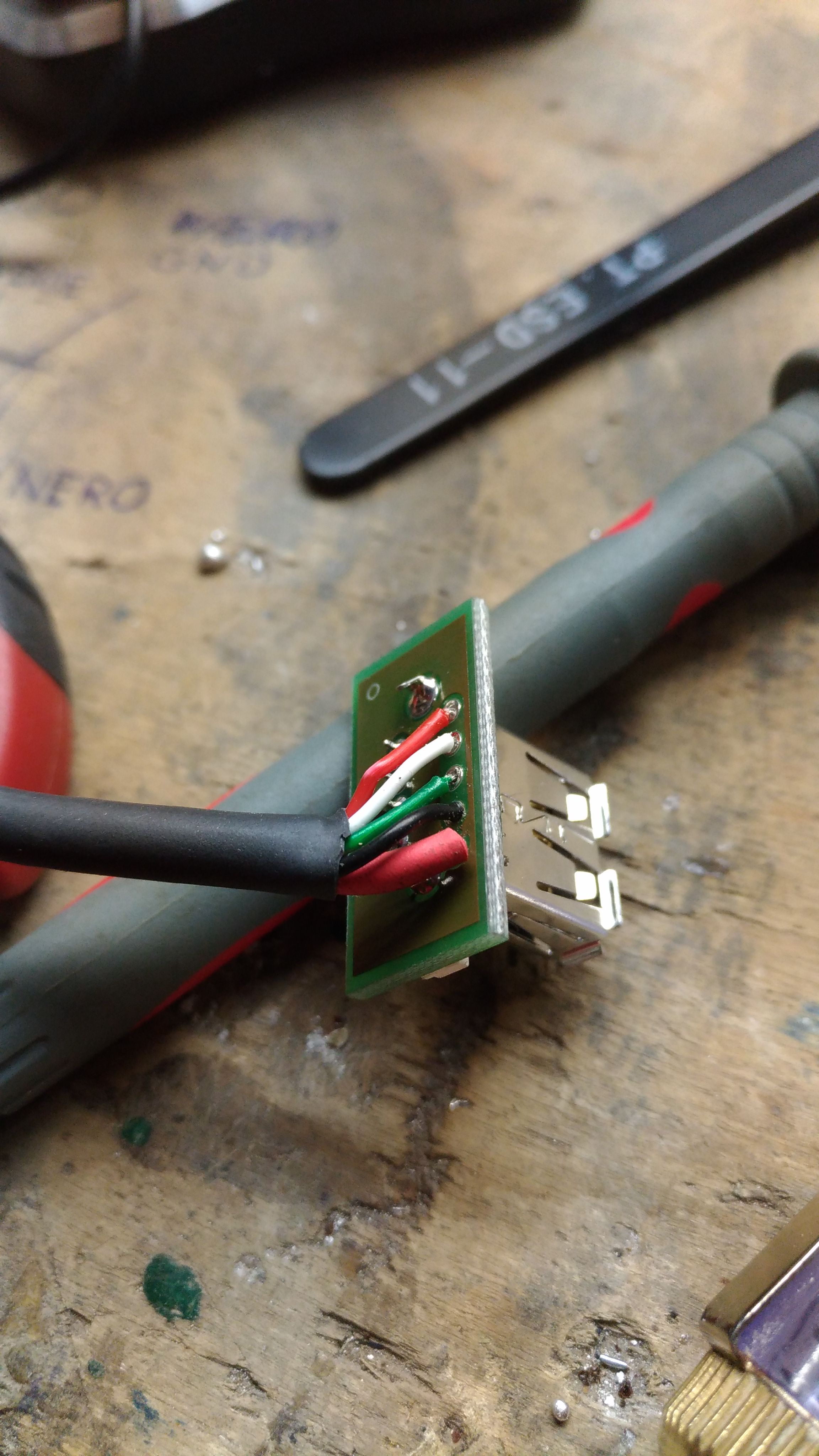

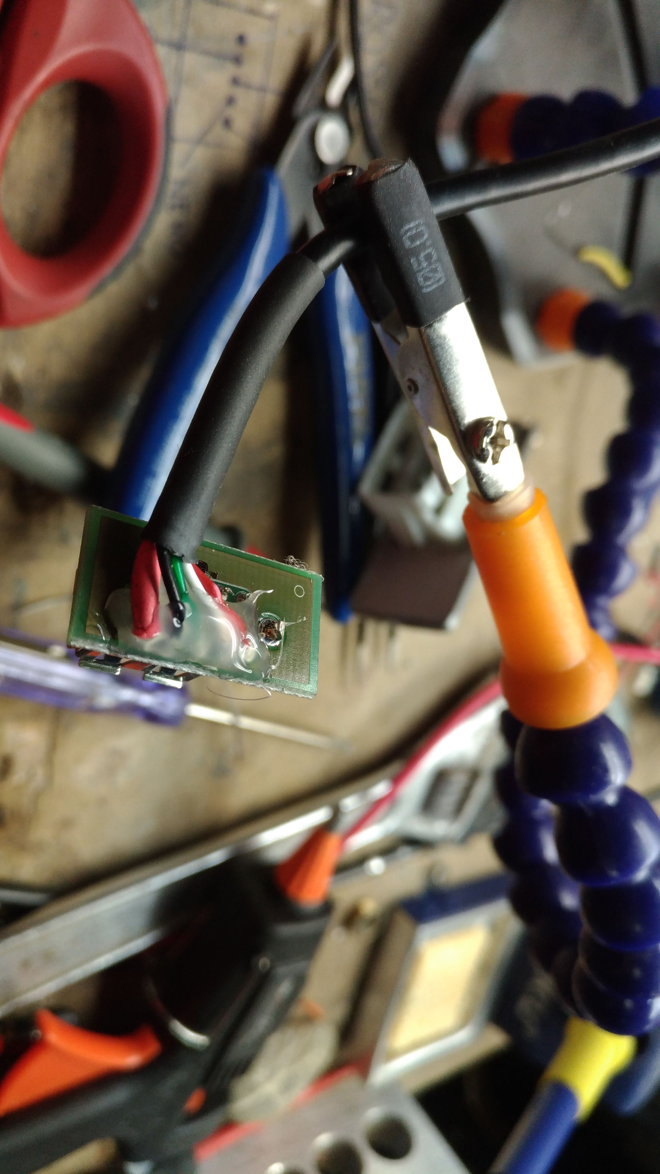

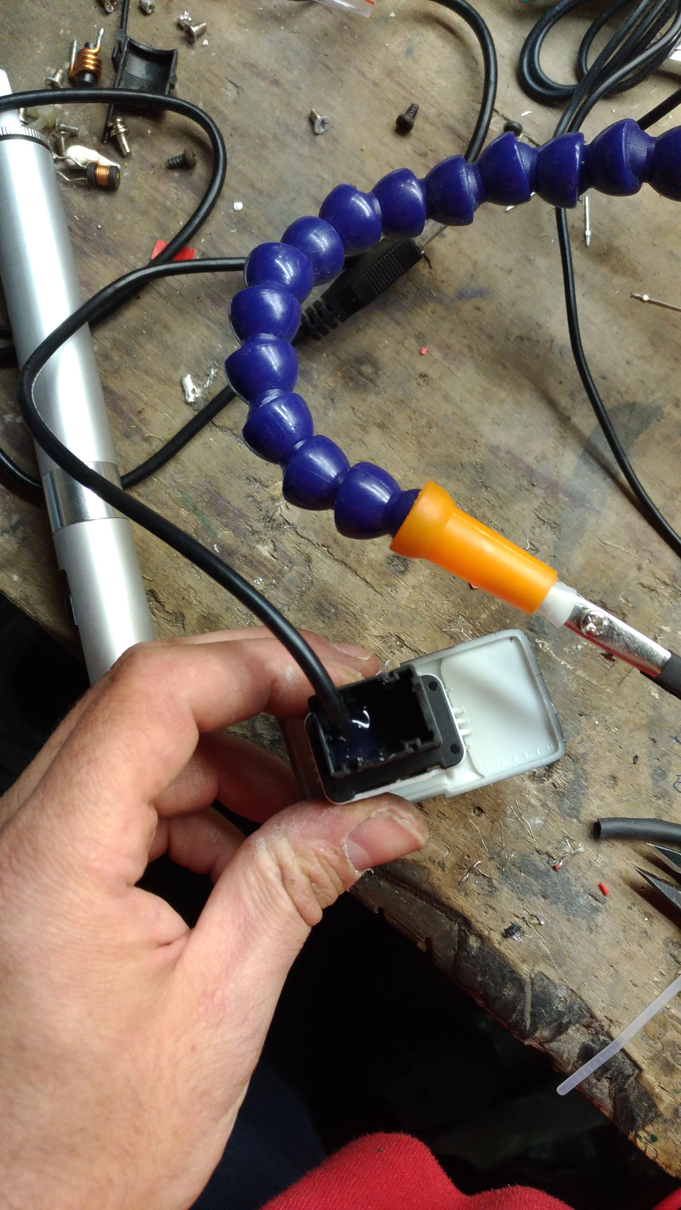

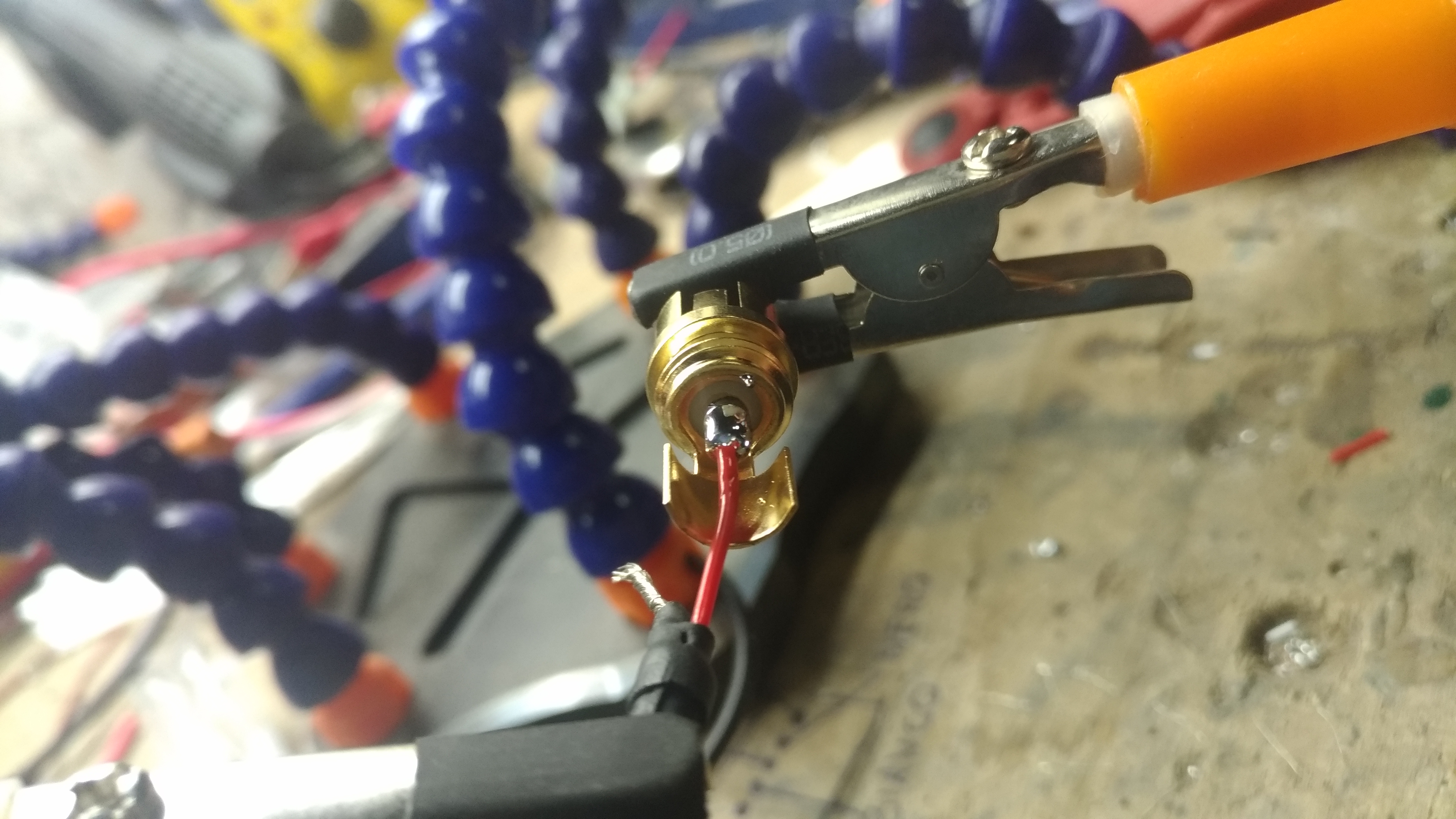

Così visto che le porte non le posso insonorizzare e i cavi non li posso passare mi sono avvantaggiato sui cavi semibilanciati
ed ho ripristinato la vecchia porta usb del blue&me saldando direttamente una patch usb che arriva dietro la sorgente.

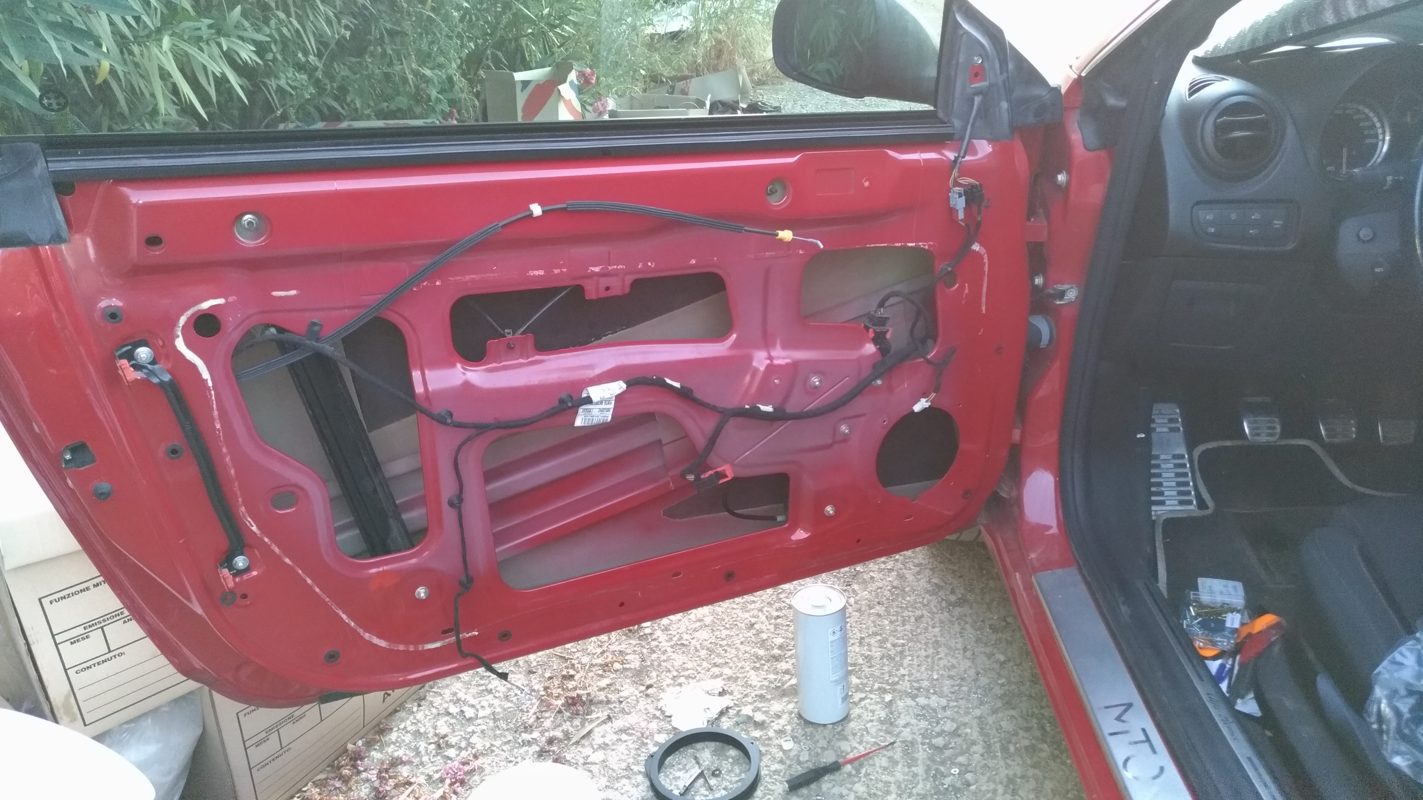

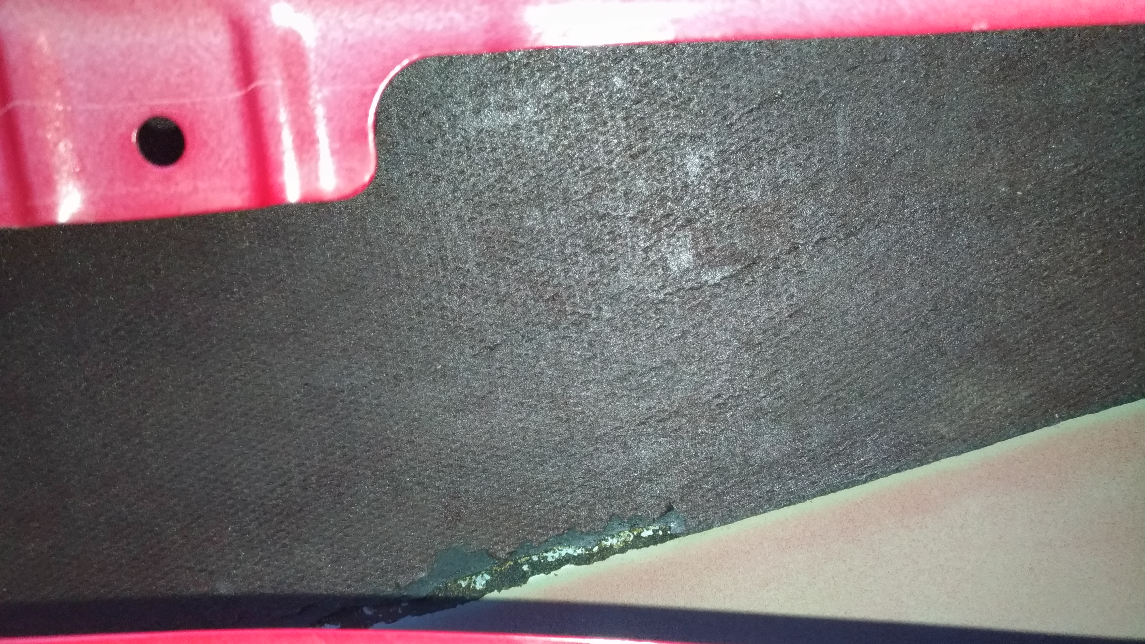

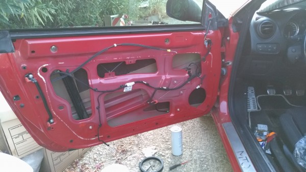

Buonasera ragazzi... dopo tanto peregrinare ho finalmente aperto i pannelli porta, a parte l'aver scoperto che in passato era stato rotto il vetro, ho scoperto che la mito ha ENORMI fori di servizio Immagine
A tal proposito secondo voi posso attaccare il butile direttamente previa sgrassatura anche sullo strato di presunto smorzante installato in fabbrica?
A dir la verità a parte qualche angoletto alzato questo smorzante sembra piuttosto solido e ben ancorato quindi se non è proprio necessario lo lascerei dove sta Immagine

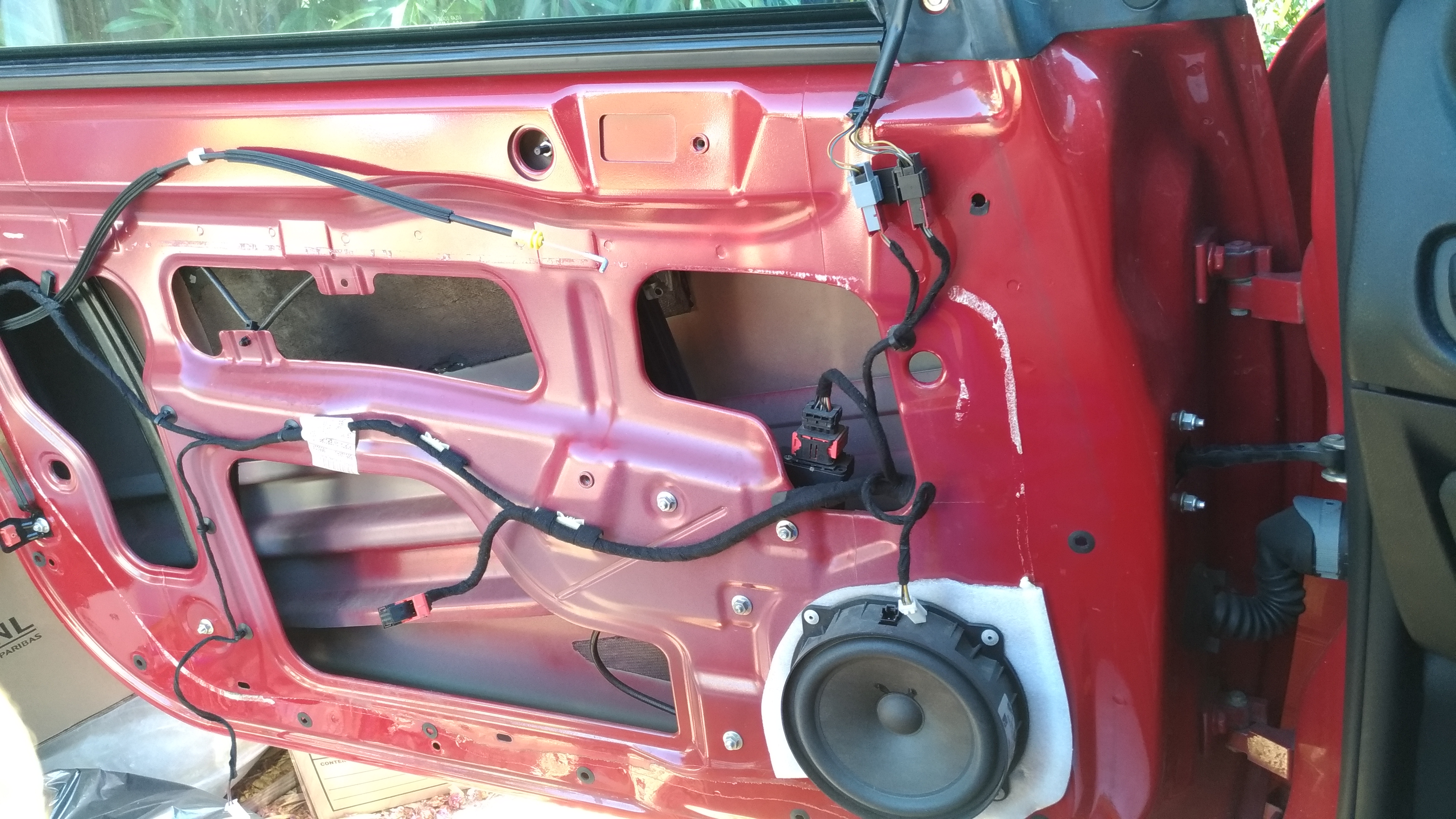

Ho smontato i ridicoli altoparlanti bose (che lascerò finche non installo le ml1600)
Ma seriamente troppo ci voleva a fare qualcosa di un po migliore? :D

Totalmente differenti dalle porte della Giulietta, che per certi versi preferisco questi della Mito. Il foglio di butile applicato lascialo tranquillamente, considera che qualsiasi altro foglio che applicherai non aderirà mai così bene come quello già presente, quindi vai ad occhi chiusi. Hai valutato di attappare i fori di servizio con delle lastre di alluminio o legno una volta terminata l'insonorizzazione ?

Infatti.. I fori sono grandi, ma anche abbastanza il piano.. Si potrebbero davvero fare di MDF i tappi.. :hmm:
Ovviamente trattati per proteggerli dall'umidità..

ozama ha scritto: 23 lug 2019, 22:28 Si potrebbero davvero fare di MDF i tappi.. :hmm:
Siiii puoooo fareeeee
:D
O lamierino o legno trattato

Davide.HZ ha scritto:Totalmente differenti dalle porte della Giulietta, che per certi versi preferisco questi della Mito. Il foglio di butile applicato lascialo tranquillamente, considera che qualsiasi altro foglio che applicherai non aderirà mai così bene come quello già presente, quindi vai ad occhi chiusi. Hai valutato di attappare i fori di servizio con delle lastre di alluminio o legno una volta terminata l'insonorizzazione ?
Si dà per forza dovrò tappare tutto... non avrebbe senso lasciare i fori aperti Immagine
Devo solo trovare qualcuno da cui comprare del lamierino.
In cosa differisce e perché preferisci queste?

Sisi che le avresti rese quanto più ermetiche era ovvio, volevo solo sapere se avresti fatto dei tappi " a mestiere" che è sempre cosa buona e giusta XD
Quelle della Giulietta non hanno fori di servizio, hanno un unico pannello in lamiera rivettato alla porta dove ci stà attaccato tutto il meccanismo alza cristalli ed i mediobassi, che una volta smontato l'insonorizzazione risulta veramente agevole e comoda però strutturalmente mi ha lasciato perplesso, mentre la porta della Mito già dalla foto trasmette più rigidità, magari poi è solo un'impressione e mi sbaglio. Sei riuscito a far passare i cavi nel connettore originale della porta?

Per ora ho sgrassato, oggi faccio la porta sx con il rechorn e se riesco provo anche a fare il foro per il cavo del mediobasso :D poi ti aggiorno
In effetti l'idea che il medio basso sia fissato a sto pannello piuttosto che alla porta che mi lascia un po' perplesso Immagine
Per le predisposizioni in effetti non mi posso lamentare.. portando a filo il woofer non dovrò manco fare peripezie per raccordare con la cartella visto che mi basta togliere la griglia per bene e con un paio di anelli in mdf fissati alla lamiera sto perfettamente centrato con il buco sulla cartella.
